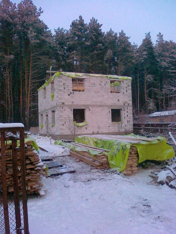

...а тем временем к нам приехала вторая(и последняя) партия леса. Так же прибыл газобетон(снова спасибо Киевбудпостач-у). На сегодняшнее утро картина выгляид так:

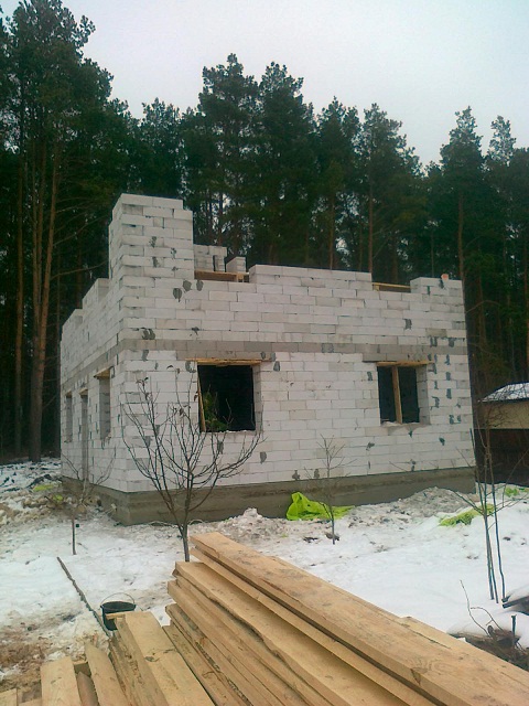

Вот так выглядит наш дом на сегодня(строители закончили кладку ГБ, перекрытия после 1этажа и залили армпояс с шпильками для мауэрлата...получили зряплату и уехали до 20.01 на родину)

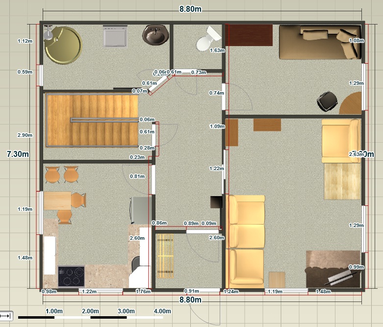

Балуюсь пока что с планировкой в он-лайн homestyler.com/designer
Так как надо делать розетки. Кухню грубо уже распланировали. С гостиной сложнее - нужна консультация каминщика по расположению...
НАм уже считают лестницу.
Придумала такую штуку, как "грязную" раковину/поддон в "душевой" 1-го этажа. Так как душ внизу пока что решили не делать.

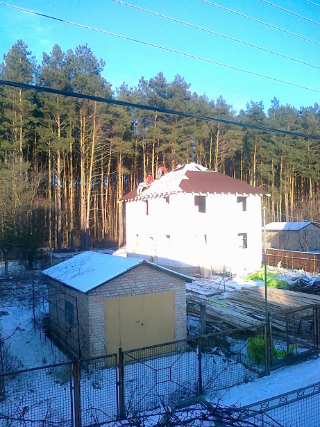

А у нас новости: сделали крышу с вент.каналами и вставили окна+входную дверь! Это непередаваемое чуство - впервые закрыть СВОЙ дом!
Окна 2камерные+энергосберегающее напыление, входня дверь - из родительских запасов(стояла раньше в квартире). Крепкая, но "холодная" и страшная :) На время стройки пойдетЪ, все равно строители затопчут, а ближе к финишу поменяем.

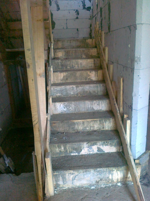

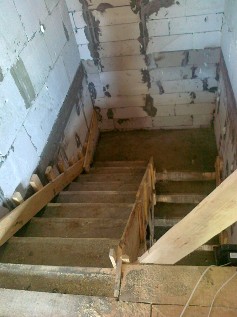

Сейчас строители утепляют чердачное и межэтажное перекрытие, так же будут заливать бетонную лесницу на 2 этаж.

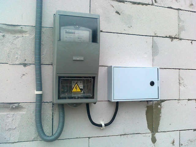

Сегодня подключили электрику(благо у нас "садовое товарыство" и дружественный председатель) бюджет 2000грн работа+материал.Теперь у нас 3 фазы 8), готовлю теплопушку для строителей.

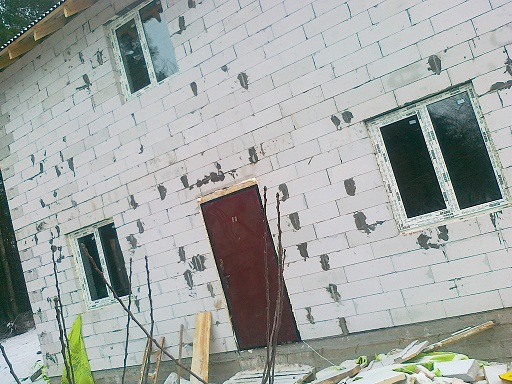

Окна-двери установлены неправильно. :( Монтажная пена не дожна висеть клочьями, она от влаги и света портится.
Дверь установлена "абыкак", я же выше писал что будем менять на парвильную ближе к концу стройки. Пока задача двери не пускать сквозняк и алкоголиков, тут пена пусть повисит. А на окнах пена будет закрыта, это да.
А как устанаваливать правильно? Ну, что б пена не висела? Насколько могу вспомнить виденные мною оконные инсталяции - примерно так же у всех торчит, потом подрезается лишнее и закрывается фасадом/откосами
Если совсем правильно — смотри видеоролик здесь (слева вверху на странице, только он, зараза, начинает проигрываться сразу). Но материалы недешёвые (до трети цены окна монтаж может затянуть), потому все экономят как могут. Покупатели — от незнания, установщики — ну, с ними всё ясно.
Общее итого: пена должна быть закрыта изнутри пароизолирующей лентой (пусть влага идёт себе мимо пены), снаружи — паропропускающей лентой или ПСУЛ (зависит от конструкции проёма, допустимо и то, и другое). Именно пароизолирущие/пропускающие ленты стоят дорого, ПСУЛ не совсем жадные установщики ставят, он недОрог. Но при этом «сопли» пены исключены уже на этапе монтажа. Найду где-нить картинку примера правильного монтажа — вывешу.
Ок, инфа принята. Но, насколько я понимаю, если закрыть пену от прямого контакта с светом/влагой эфект будет такой же, как и от вышеупомянутых "ПЗРК" :lol:
В закрытом состоянии пена живет дооолго, или я не прав?:)
Все эти «ПЗРК» — чтоб влага в пену не попала. Фактически — паро/гидроизоляция проёма. Она ж сгниёт от сырости, почти как от солнца. А влага не только в виде капель воды, но и в виде пара может быть.
Мне довелось видить в разобранном состоянии откос, сделанный лет 10 назад, когда пластиковые окна были дикостью и крутостью. Пену специально пальчиком потыкал тогда - была в хорошем состоянии. В свое время откос был сделан без особых премудростей - гипс внутри, снаружи декоративная рейка типа наличника.

Закончили нам лесницу(ну ооочень удобная, плюс не дорогая и "быстрая"), утепление и подшивку перекрытий, подключили ликтричество:Yahoo!:... строители уехали на родину, а мы принялись сушить дом и выносить размерзшуюся кашу на улицу. Для сушки купили в Эпицентре дуйку 9кВт, еще одну привез с работы(3.3кВт).

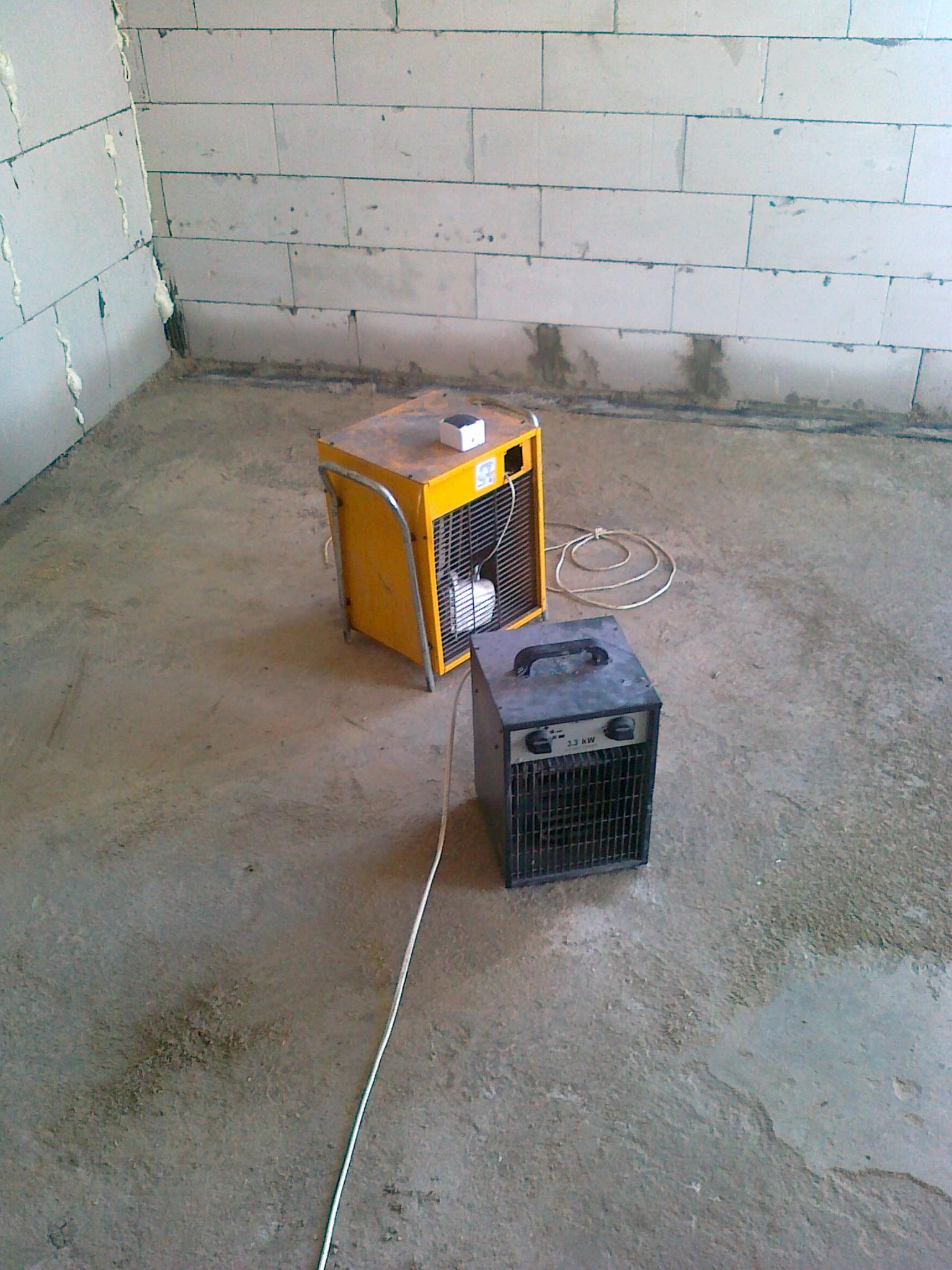

Вопрос по фото №3: с левой стороны стена с задутыми пеной щелями - это что?
Добрый день!
часть перестенка делали из "пазогребневого" блока на ребро, пустоты от ручек задували пеной, потом лишнее срезается и шпатлюется остатками клея для ГБ
мне кажется, что пока в черновом поле(бетонная плита) и в стенах есть влага(см. фото с обогревателями, стена на заднем плане) нельзя утеплять пол стиродуром и делать чистовую стяжку - есть шанс "закупорить" влагу внутри, что черевато плесенью,грибком и прочими гадостями. Так же не рискнем, наверное,
