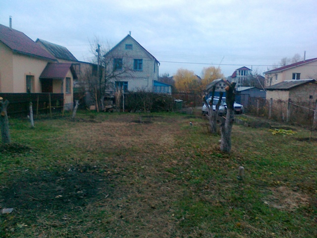

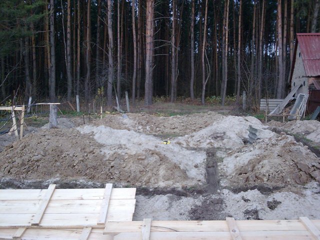

Все произошло как то сильно сумбурно...в день приезда рабочих на участок мой отец попал в больницу, а на следующий день ему сделали очень сложную(8часов) операцию на сердце. Потом была реанимация, поездки в больницу 3 раза в день...всего не перечислить, да и не станем - тема то о доме. Одно скажу - отец поправляется.
Стройку курировала, в основном, жена, я мотался между работой и больницой. На удивление пока особых ляпов не замечено.
С бригадой нам, кажется, повезло(тьфу-тьфу-тьфу). Порой начитывались тут на форуме страшных историй про "золотозубых прорабов" прям хотелось самому взять лопату и пойти дом строить :)

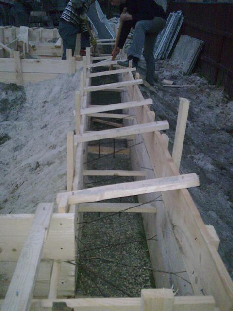

Подземную часть фундамента(около 20м.куб) двое(!) рабочих выкопали за 1 день (это было 8.11.2010):o
На следующий день с помошью трактора выкопали погребок для солений\варений, этим же трактором подвезли кирпич для кладки стен погребка. Кирпич знатный, дореволюционный8-) Посмотрим,может перестенки еще из него же забацаем. Есть 3000-4000шт в заначке.

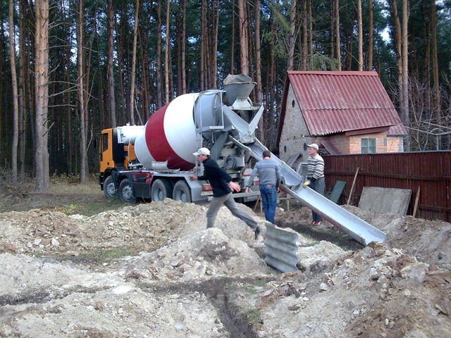

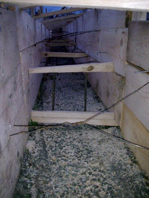

В среду 10-11.11.2010 выставили опалубку и залили надземную часть фундамента.
После заливки строители уехали на родину, а я допустил ошибку - поддался на уговоры вынести слой чернозема(около 25см толщиной) из внутреннего периметра фундамента. "Уговорщики" аргументировали что будут постоянно жить под домом жучки/муравьи и тп. Попал на пару грузовиков песка и дурную работу по выносу чернозема. Просто не было времени и сил разобратся в вопросе(причины описал выше).
По приезду строителей (22.11.2010) завезли песок, забросали внутренние плоскости, трамбонули, связали арматуру и местами доростили опалубку для плиты.
23.11.2010 залили плиту толщиной 12см, не забыв о входах/выходах воды, вентиляции и организации "входного отверстия" в погреб.

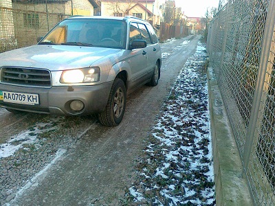

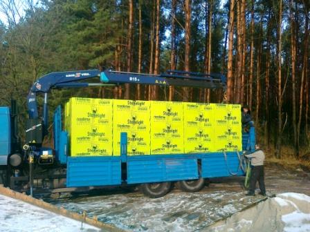

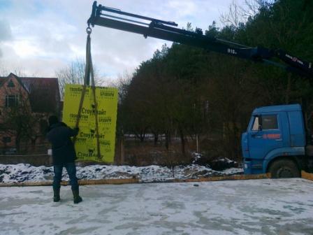

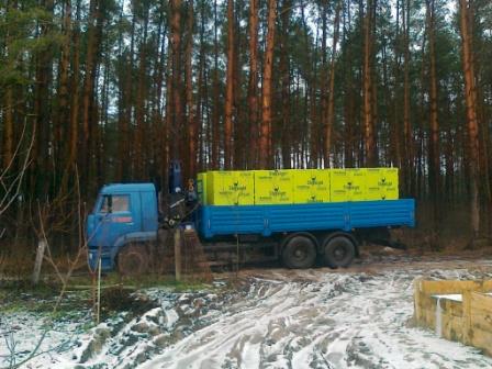

В Пятницу, за час до закрытия я таки успел доехать до КИЕВБУДПОСТАЧа и проплатить первуюю часть газобетона, получил обещание доставить к концу недели, т.к. заводы стояли и очереди скопились... и с севшим намертво телефоном поехал с семьей на родительскую дачу, которая, напомню, через дорогу от нашего участка.
По дороге звонит Дмитрий(Киевбудпостач который) на номер жены(мудрый Дмитрий переписал все контакты) и сообщает, что газобетон прибудет в субботу, тоесть сегодня:)
Следовательно, на утро я потеплее оделся и стал выжидать доставщика-манипуляторщика.

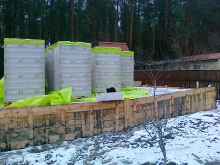

Одной ходкой манипулятор привез 10 поддонов, за неимением рабсилы я помогал выгружать - запускал стропы и крепил к крюку. Овладел новой профессией, смогу на халтуры ездить:D
пс черное пятно на предпоследней фотке - кот )))
У нас их тут 2шт,оба черные - мама и сын-кототинейджер)

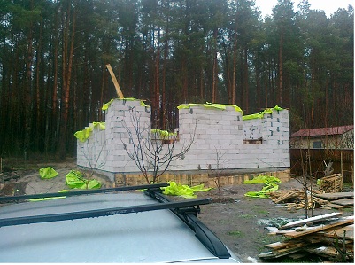

...а тем временем наши бравые строители уже почти закончили кладку внешних стен 1 этажа 8-)
По хронологии - Утром в понедельник(6.12.2010) начали очищать фундамент от намерзшего льда и укладывать гидроизоляцию. Первый ряд на раствор положили в обед. До вечера стены выросли до уровня 1метр.
Чем закончился вторник видно на фото.
Что успеют сегодня до конца дня - боюсь даже представить:D
Сосед подкалывает - "едь обои выбирай, к вечеру клеить будешь"
Качество работ меня устраивает, немного повредничали ребята - не хотели делать армировку арматурой каждого 4го ряда, мотивируя тем что и грунт классный, и фундамент как в ставке Гитлера, и арм.пояс будет правильный.
Сошлись на армировке каждого 5го, не 4го ряда...типа компромис:beer:

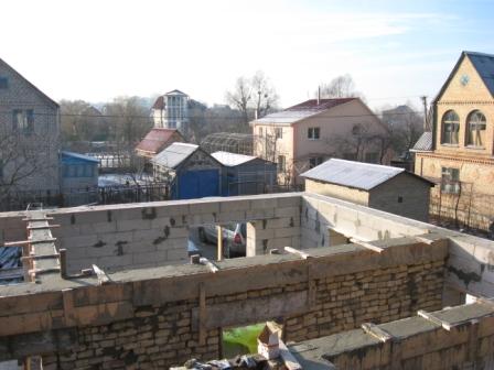

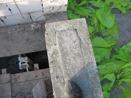

Вчера в обед строители закончили очередной этап - перестенки и армпояс по перестенкам, внешние стены с армпоясом были закончены в среду-четверг.
Остроумно решили проблему с перемычками и опалубкой под армпояс:
изначально строители говорили что будут делать из доски обычную опалубку, и "навіщо вам зайві гроші витрачати на ті U-блоки". Но у U-блоков есть один громадный плюс при кладке - залив перемычку можно сразу же по ней класть след. ряды, ведь он будет опираться на вертикальные стенки, а бетон внутри пусть засыхает сколько ему нравится.:)
Мы сильно старались использовать эту неделю на 100%, поэтому перспектива залить перемычки и уйти курить бамбук не радовала. U-блоки тоже оперативно найти не удалось... поэтому в ближайшем строительном магазине(Анжио...нам до него 5мин езды) были закуплены газобетонные блоки 100*200*600, их ставили на торцы и использовали как несьемную опалубку. Детали на фото. Минусов я не увидел - наоборот, решили проблему с мостиками холода по перемычкам и армпоясу. Ну и секономили, по сравнению с U-блоками - мне называли цену около 40грн/штука... а пара тонких обычных блоков обходилась в 13-14грн, доп. денег работники не попросили8-)
Может это и общая практика и Америки я не открыл, но в процессе стройки это мое личное "ноухау":D. Строителям, кстати, тоже понравилось

не могу увеличить - фото маленького разрешения с ГБ вроде все ясно, а вот кирпичная стена внутри (тоже, кстати несущая, как я понял) не кривовата ли? Какая-то кладка стремная. Смотрите, чтоб на штукатурке не разорились.
Стена и правда несущая. Фото маленькие специально выкладываю - жалею пользователей мобильного интеренета(сам "на передовой" пользуюсь таким), если интересно - хорошие фотки скину.
Она и правда кривовато-страшноватая...виной тому бэу кирпич, из которого ее складывали. Я выше писал что на участке есть залежи дореволюционного кирпича(1905год на клейме),геометрия у него вообще отсутствует. Я не очень хотел использовать этот музейный экспонат, но, повторюсь: "самолет(читай "дом")- это набор компромисов"(с). Там не более 15м.п. стены, не думаю что разоримся на ее штукатурке. ;)
