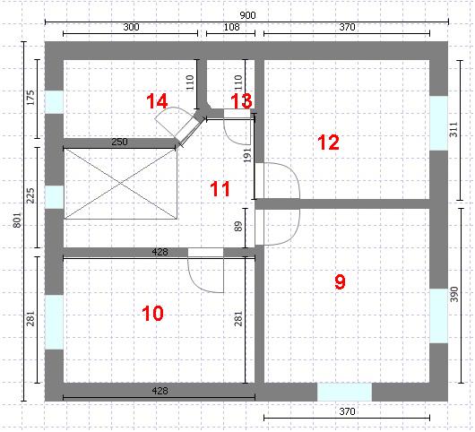

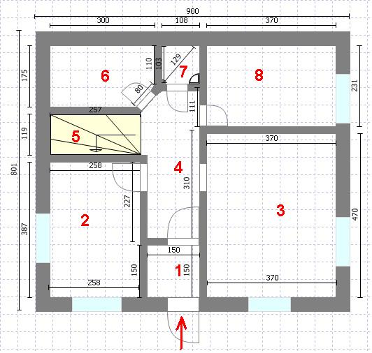

Мы - молодая семья, папа-мама и дитё 10лет, вконец устали от городской суеты и приняли решение бежать 8-), благо участок имеется, в +\-15 км от Киева, на границе с. Бобрица, ближе к Белогородке. Понятное дело что школа/работа/магазины не дадут сильно убежать от мегаполиса, но перспектива не наблюдать каждое утро снятые дворники с машины в компании шприцов и "желтого снега" воодушевляют на постройку домишки ;) бюджет - как у всех, "студенческий"(шутка), энтузиазма - полные штаны. С прошлой зимы на семейном совете начали обсуждать проекты, материалы и концепции счастья, на данный момент вырисовывается следующий набор:
-Дом 8х9м, 2 полноценных этажа(сначала думали над мансардным...но об этом позже)
-Материал стен - газобетон+клей(по рекомендации лучших собаководов форума:D)
-Крыша - как в армии,в смысле чем проще и дешевле - тем лучше... т.к. проводили исследования(об этом тоже немного позже...)2х скатная, материал - ондулин(предположительно)
-Отопление либо классика(котел+газ), либо электроконвекторы по стенам, на момент вселения, а там посмотрим.
-Вода от скважины дружественного(стопудово) соседа.
Для рисования использовали програмку roomarrenger. Вот что получилось(не судите строго, т.к. проф. строителей и архитекторов у нас в семье пока нет)
1 - тамбур, "раздевалка"
2 - кухня
3 - гостинная
4 - коридор
5 - лесница
6 - ванная
7 - туалет
8 - "гостевая" спальня/кабинет для папы
9 - запасная комната
10 - спальня взрослых
11 - коридор
12 - спальня ребенки
13 - туалет
14 - пока будет кладовая, но сразу заложена возможность переделки под душ/ванную.
принимается здоровая(и не очень) критика проекта, материалов и предложения от исполнителей, так как все вакансии пока открыты.

Планировка совершенно некомфортная:
коридор узкий. Лестница с полезной шириной пролета 40 см вообще ужасна. Кладовая на втором этаже - бред. Нет котельной или какого либо подсобного помещения на первом этаже.. ванная хозяйская на втором этаже должна быть, чтобы не бегать голым по дому из ванной в спальню
это так, замечания с первого взгляда.

Попробую по порядку:
коридор в 1.5метра нас устраивает, оставляем.
Лесница с пролетами - пока вопрос открыт, откуда получилась цифра 40см?
Кладовая на втором этаже - в перспективе ванная(хозяйская, не переживайте)) ) пока, как я и писал, рассматривается вариант переезжать на 1 этаж.
Кладовая на 1 этаже будет под лесницой,вход из кухни(просто не отобразил на рисунке)
По поводу замечаний типа "бред". Что то мне подсказывает, что при разговоре в реале Вы бы были осторожнее в выражениях. Постарайтесь и в форуме сдерживатся,ок?
если общая ширина 119 см - как Вы планируете туда площадку вписать? двухмаршевая точно не встанет, а если встранет - то у нее ширина ступени будет 40 см, как Телесистемы написал.
ИМХО, лестница - вообще никуда не годиться

1. непонятно как двухмаршевая лестница влезет в проем шириной 1190.
2. кухня очень маленькая, как я понял вы там еще и кушать собираетесь.
3. коридор узкий и темный
раздвигайте наружные стены, будет тесно.

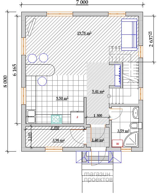

Кроме этих замечаний добавил бы, что в небольшом доме не стоит делать много маленьких комнат, особенно на первом этаже.
Мне понравилась планировка небольшого дома у Оптималиста. И дом у него не 8х9 как вы планируете, а 7х8(слегка аскетично).
www.stroimdom.com.ua/forum/attachment.php?attachmentid=30595&d=1256727791
П.С. Илья, раздвигать наружные стены - раздвигать бюджет.
П.П.С. Может ну его, этот газобетон с ондулином?:)

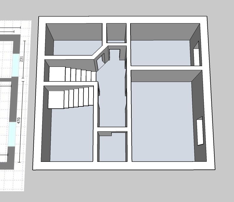

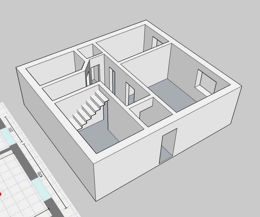

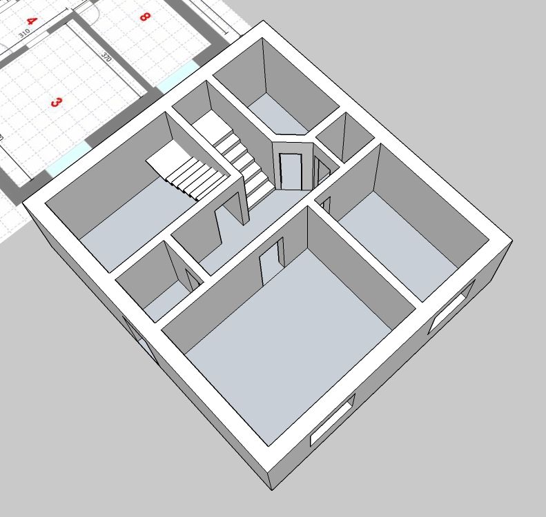

В попытках прогулке по 3D модели выяснилось следующие, при возведении данного сооружения руководствуясь эскизами приведенными в данной ветке форума можно сказать следующие, сразуже купить кувалду, для сноса, и расширение дверных проемов, и не только.
С лестницей в обще пока непонятна, как ее вместить или как подойти с решением вопроса впихнуть лестницу в такие вот размеры представлены на эскизе, для меня остается загадкой.
ps...
Модель делалась из размеров представленных в эскизах как можно выразится 1:1.
Второй этаж можно было б и не моделить все становится ясным глядя на первую модель.
(простите за высказывание но это не дом с такими вот размерами).

Под лестницу действительно мало места оставили.
Если взять стандартную ступень хрущевки или высотки 150*300*110, то получается следующая картина. При высоте потолка 3 метра нужно 20 ступеней высотой 150мм. Можно, конечно и повыше, чем 150 но тогда лестница будет круче и ходить по ней не очень комфортно.
Глубина ступени около 300 мм. Если площадка между маршами просто горизонтальная, то Вам нужно 3 метра на марш плюс ширина площадки. Ширина площадки желательна ширине ступени. Итого для лестницы нужно 4м*2м. Если на промежуточной площадке делать ступени, то в длину можно сократиться где-то до 2,8 метра. Но прямая площадка все равно комфортнее. Так что нужно думать над увеличением размеров по лестницу.
Еще я бы кухню поменял местами с гостевой (в этом случае канализация станет компактней-все точки рядом) и объединил кухню с гостиной или оставил только часть перегородки, и то не во всю высоту.

1.С лесницей есть одна хитрость на примете...сейчас попробую нарисовать.
2.Кухни в 9м.кв лично нашей семье достаточно, мы так думаем:) За последний год мы с рулеткой перемеряли все кухни/коридоры/комнаты у всех наших родственников и знакомых. У родителей,например, на кухне в 8.5м.кв. спокойно размещается мебель+посудомойка+плита, стол и 5 человек за ним.
Раздвигать наружные стены крайне не хочется...на это свои причины(и финансовые в том числе)
