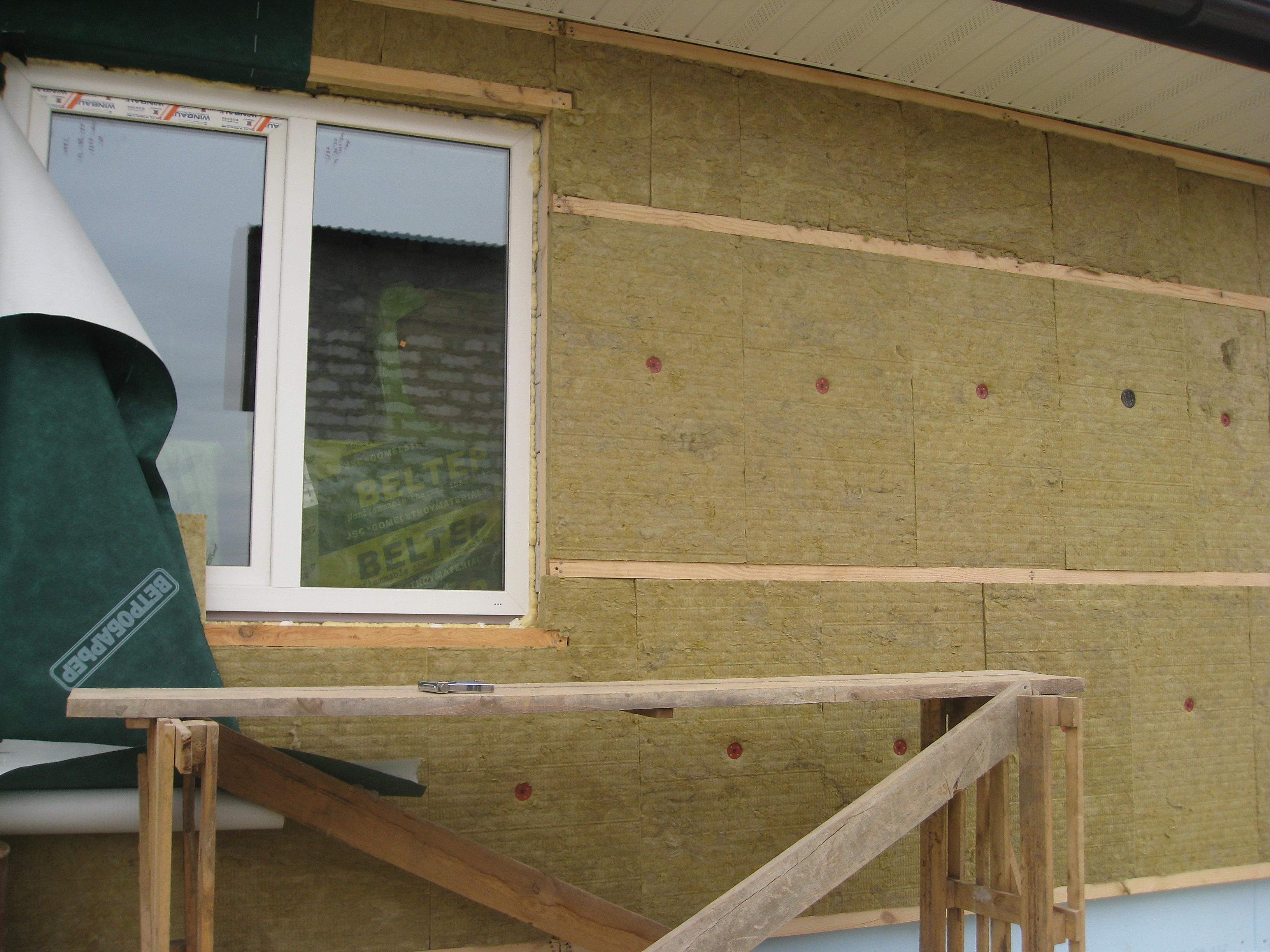

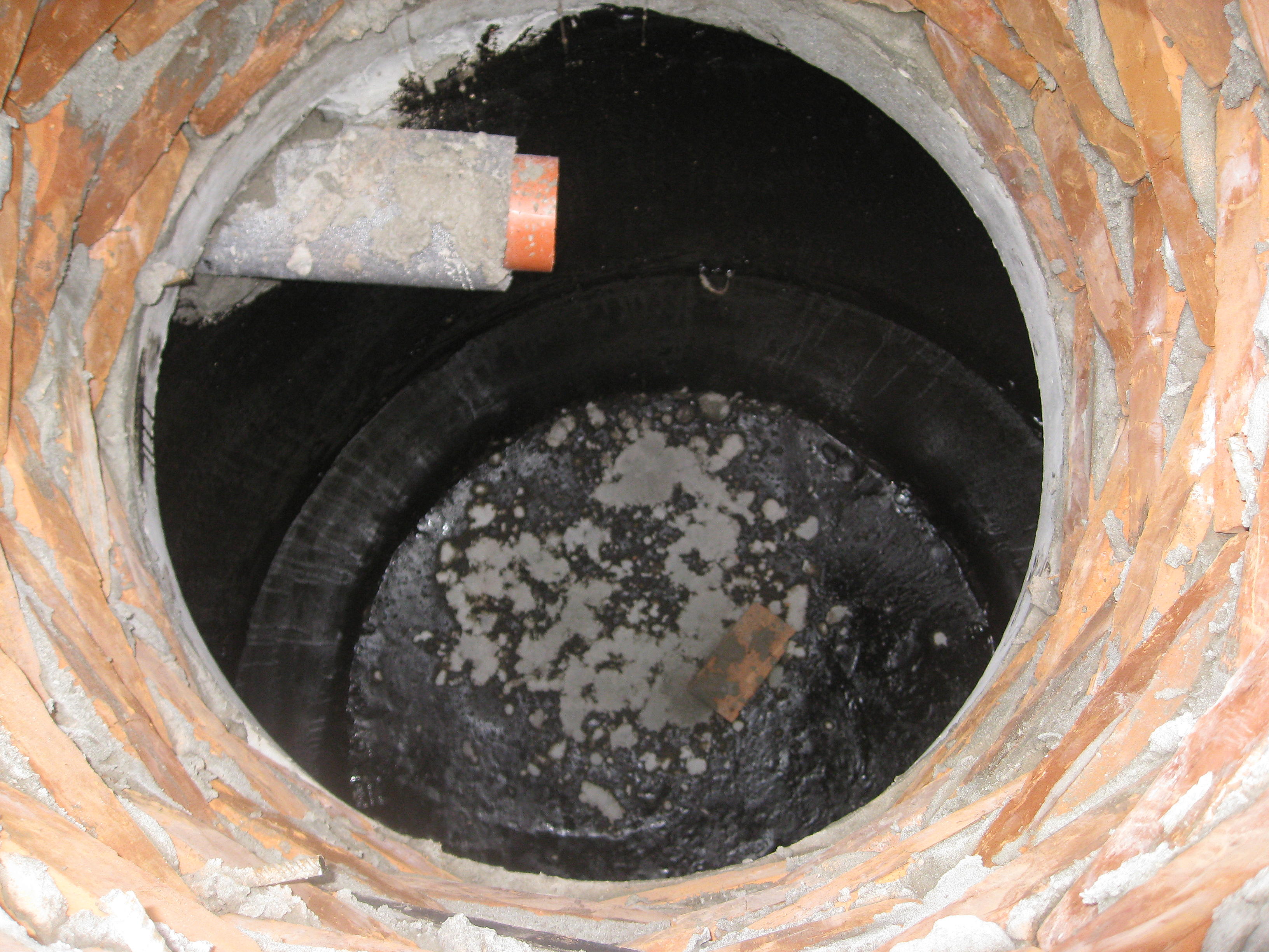

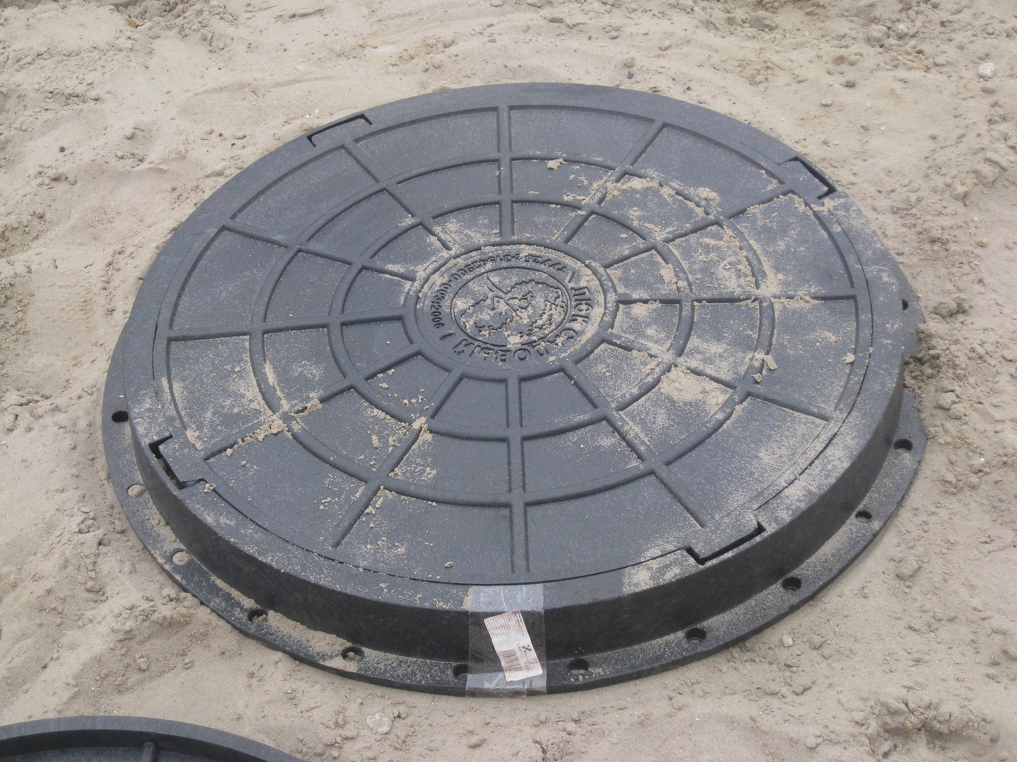

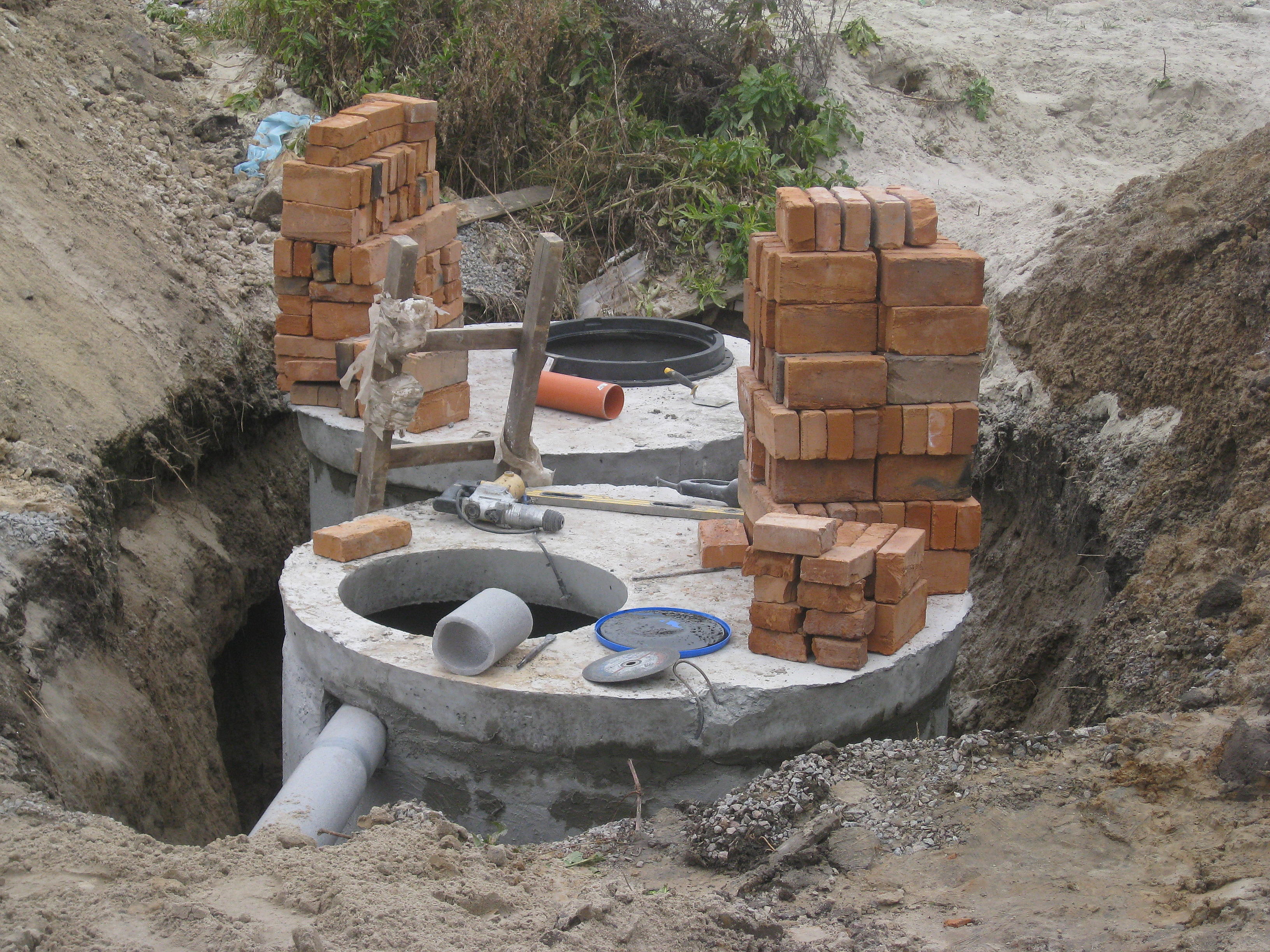

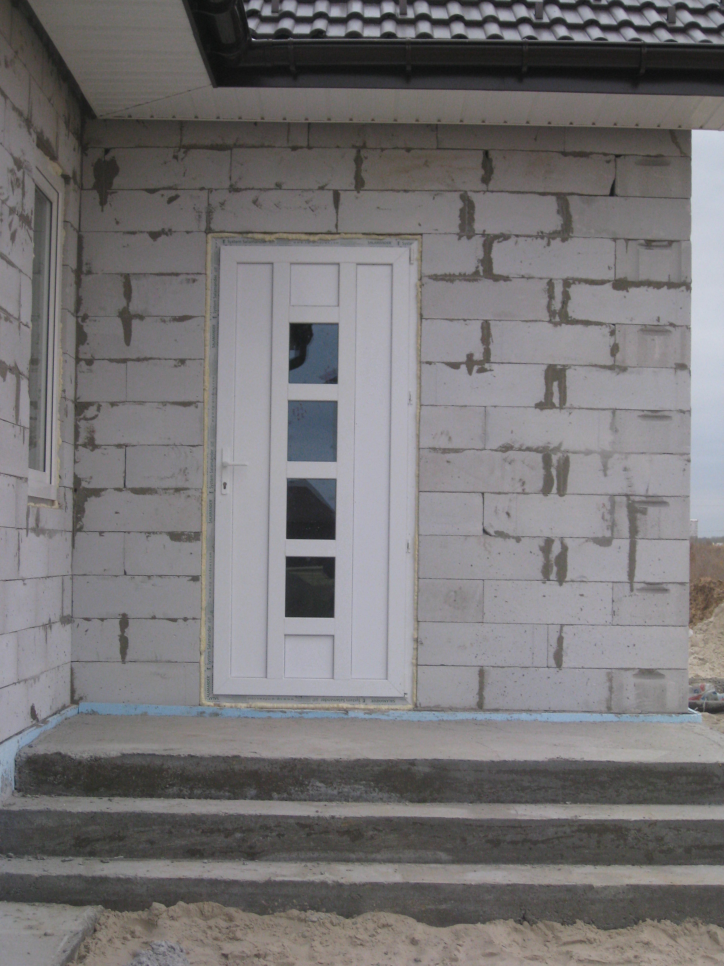

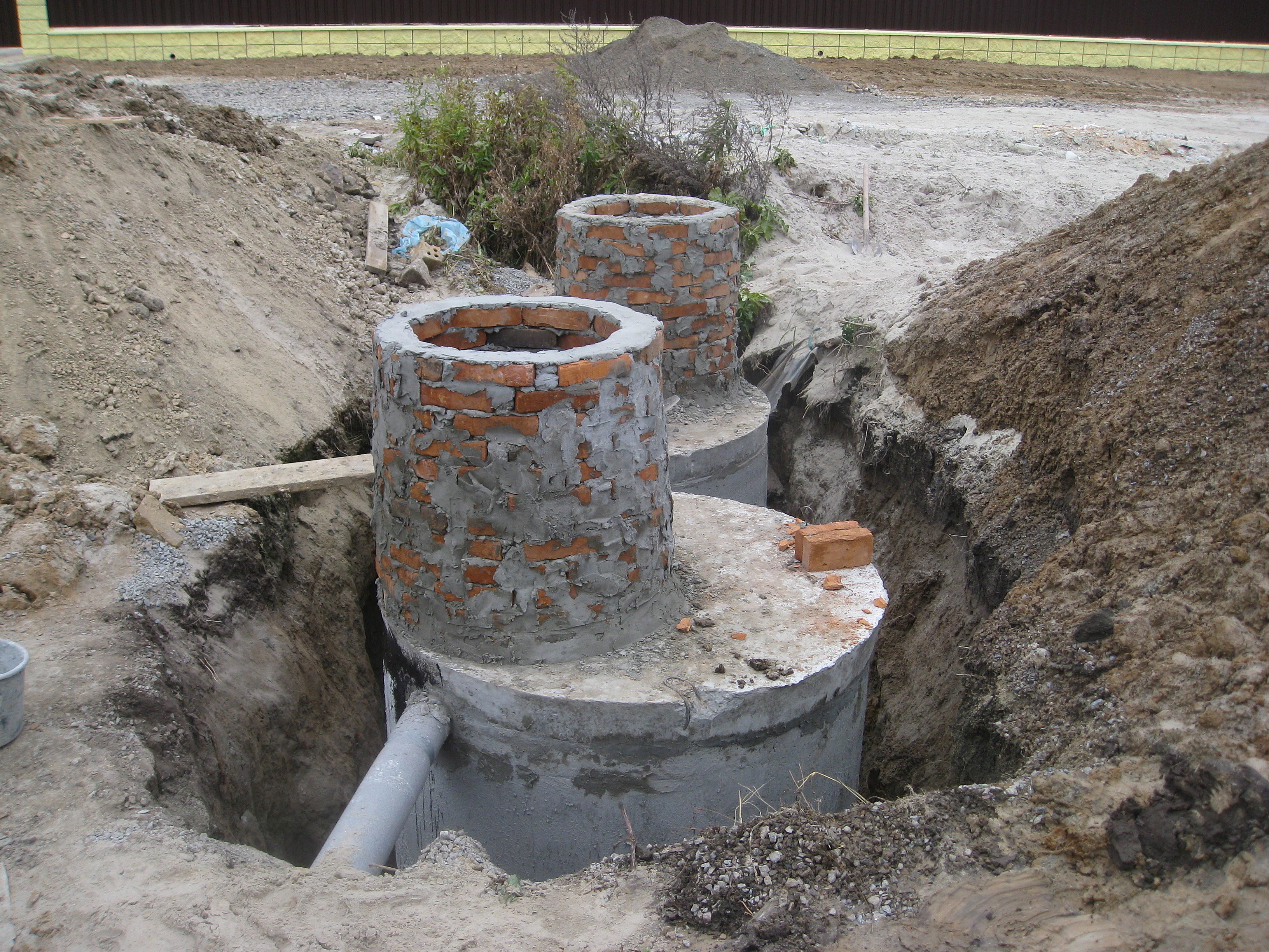

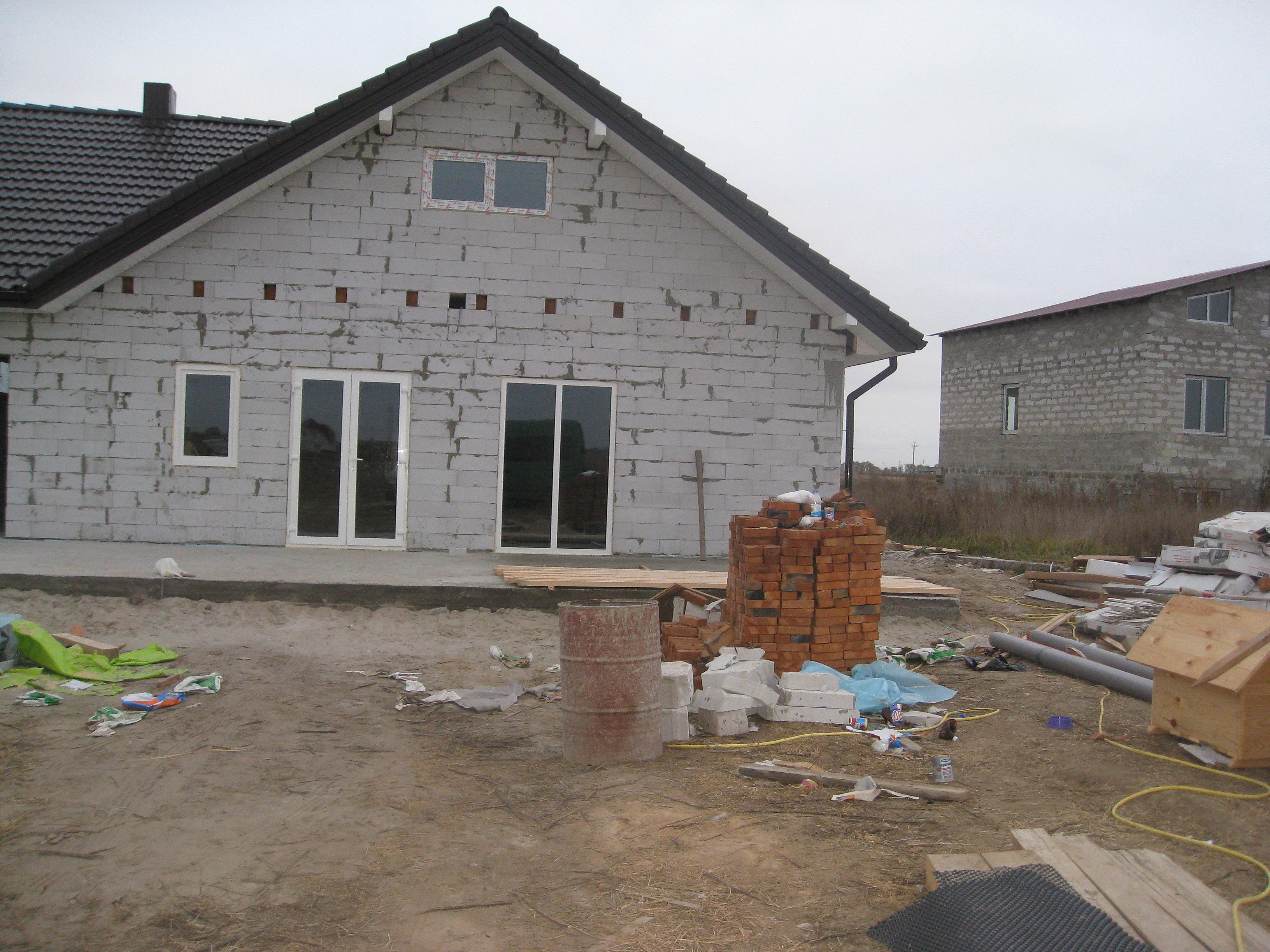

Uliko Опубліковано: 6 листопада 2011 Автор Поділитись Опубліковано: 6 листопада 2011 нужно потихоньку возвращаться к своим обычным делам,следить за ростом своего "творения"..Еще и свекровь забрали в больницу с подозрением на инсульт..что за неделя????фухх... попыталась сегодня отвлечься-поехала на участок поработать.Решила покрасить люк от приямка.Заобно сделала фото сделаных на сегодня работ.Сделала фото входной двери,как по мне она не такая и отстойная.Я хотела белую,а с сендвич-панелями они как картон..Вот и заказала МП.В котельную тоже поставили МП,только глухую белую-чтоб не видно было страшных труб.Заканчиваем септик-труба получилось входит немного сбоку-так получилось,я считаю,что ничего страшного.И первую и вторую камеру внутри покрыли мастикой,верх мой строитель Влвчик решил сделать из кирпича-у меня 1 тыс лишних осталась.На эти конусы из кирпичей и будут ложиться люки.На фото видно мой перепад участка возле дороги-подсыпать..мама не горюй..Люки купила в Эпике по двести с чем-то грн,пластмассовые,на них никто наезжать не будет,а если стану-то они 1тн выдерживают.На Юности самые дешевые от 400! Фасад строители утепляют молниеносно-стена 17 м за 1 день!!!я офигела..И это 2 человека!Учитывая,что рано темнеет и можно считать ,что за пол дня.Вату ложим 5 см в 2 слоя внахлест.Параллельно частями забираем понемногу бруски-только появился лес-возим по 20 брусков.. Ветробарьер брала по 6,5 у Татьяны ST Юту.Крепим на 1 зонтик,т.к. вата очень плотная,зажата брускамим,плюс еще нахлест и еще планки будут. Посилання на коментар Поділитися на інших сайтах More sharing options...

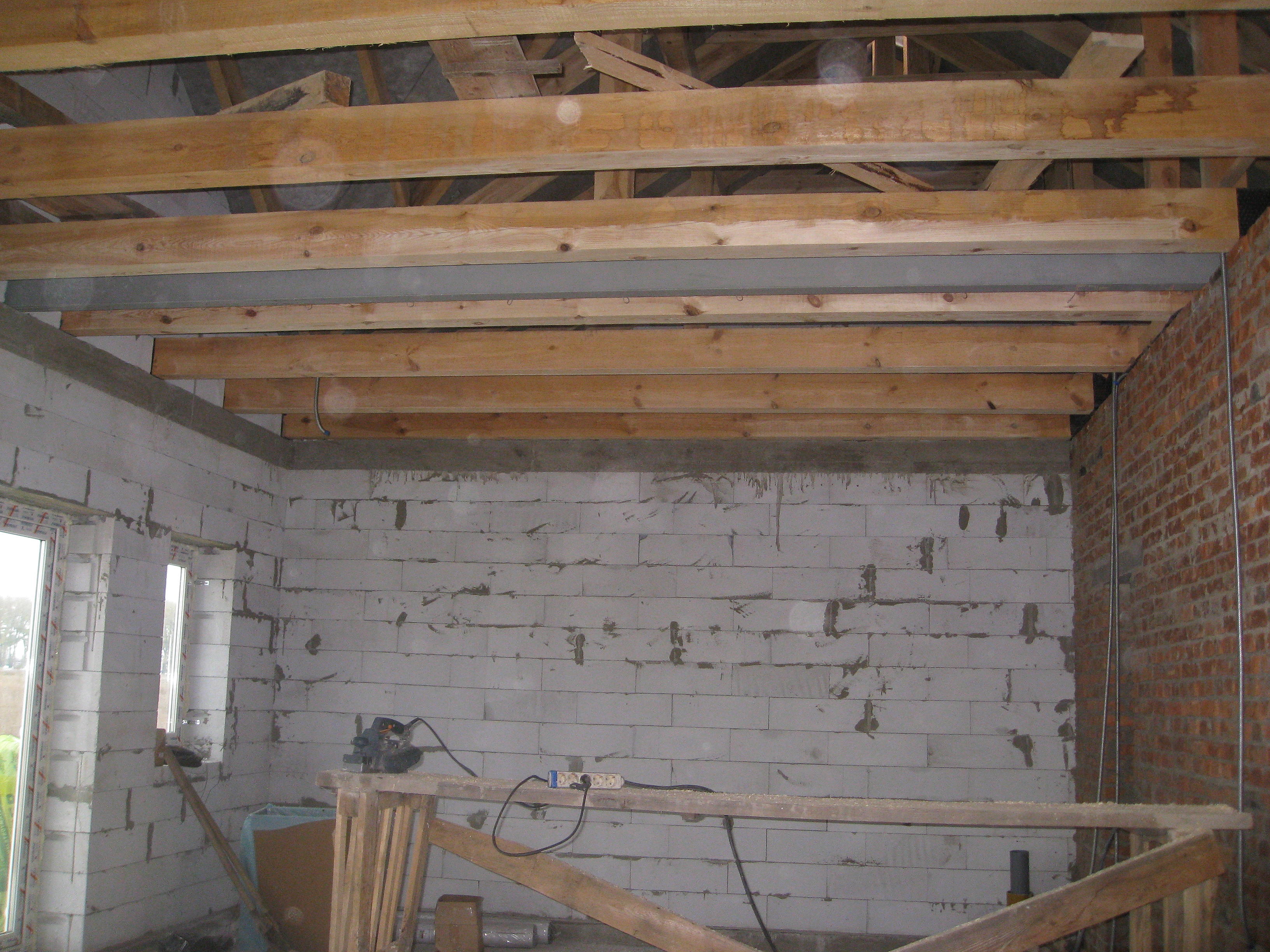

Uliko Опубліковано: 6 листопада 2011 Автор Поділитись Опубліковано: 6 листопада 2011 В доме разводят электричество,муж все не может закончить шлифовать балки в первой комнате!!Уже взяли электрорубанок,т.к. на балках полоски поперечные(которые при распиловке появились) шлифмашина не берет.Короче мучение с этими балками.Рубанок тяжелый,делать нужно вверх ногами-тяжко.Мне уже кажется,что я плюну на них и не буду шлифовать-только волосики немного зашлифую. Посилання на коментар Поділитися на інших сайтах More sharing options...
Hopira Опубліковано: 6 листопада 2011 Поділитись Опубліковано: 6 листопада 2011 Юль, а дверь в котельную потом менять не будете? Как перед пожарниками "звитувать" будете? А то мы с мужем противники взяток, хотим все по-правильному, но все говорят, что всеравно ничего не выйдет Посилання на коментар Поділитися на інших сайтах More sharing options...

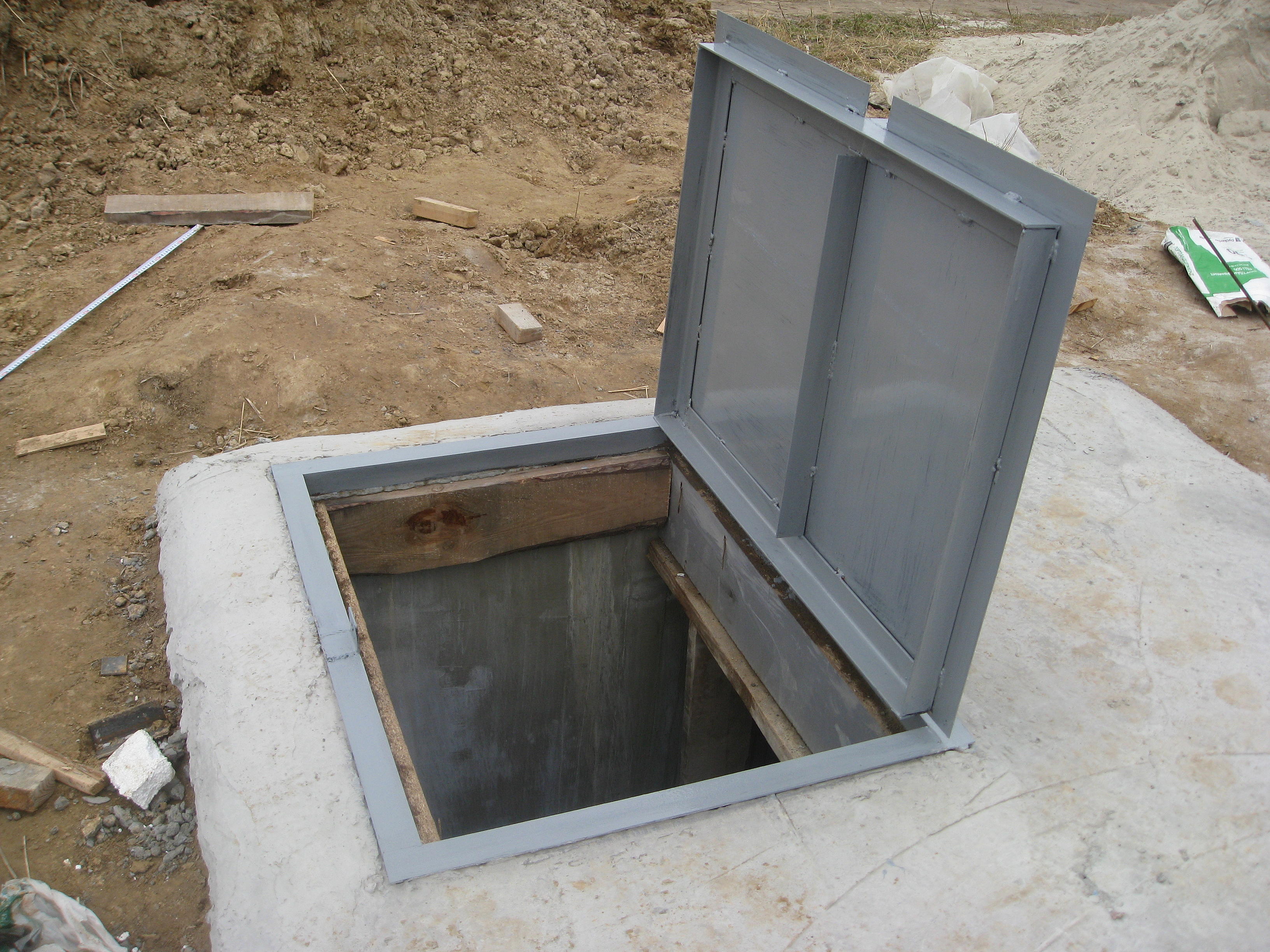

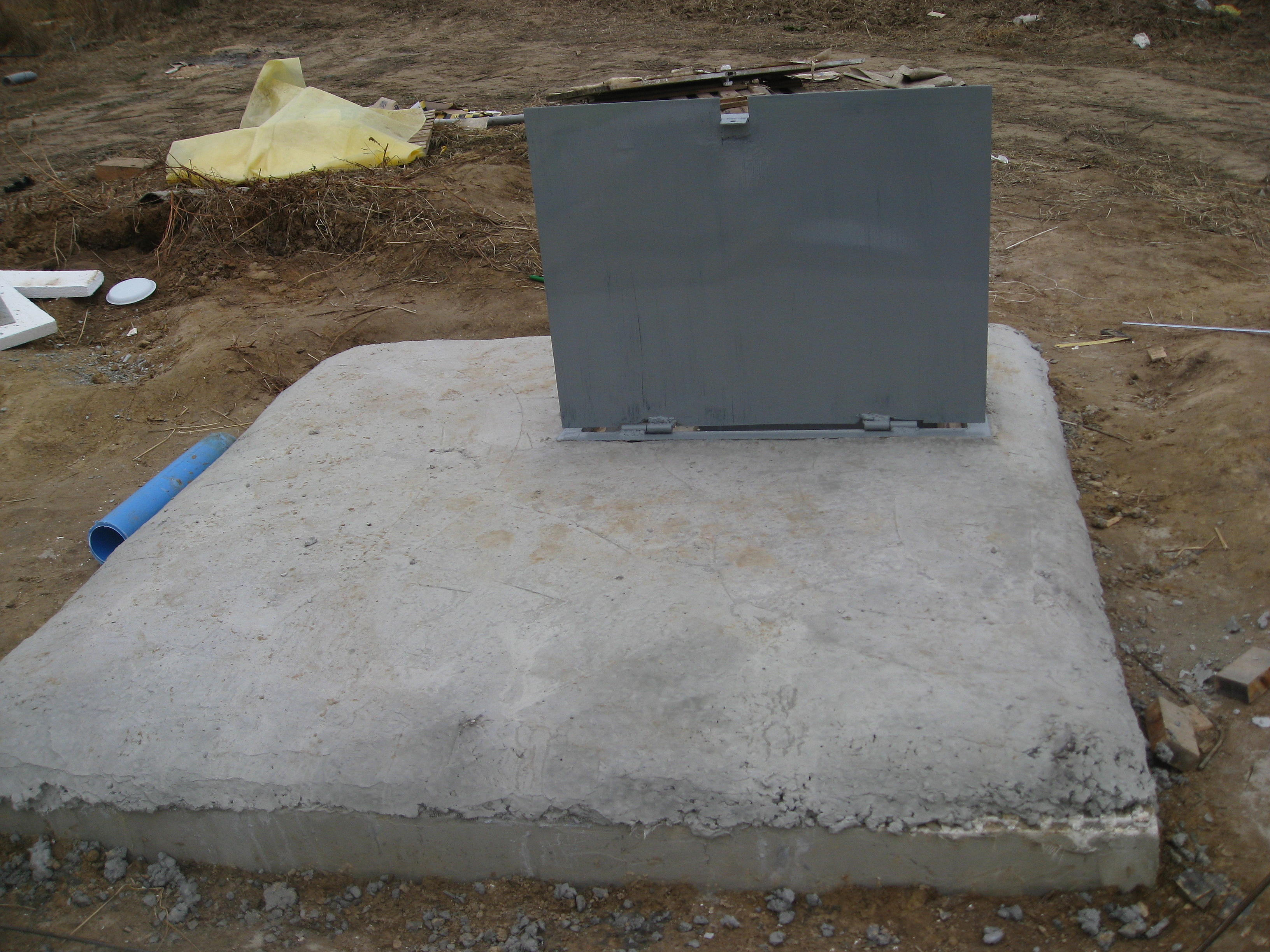

Uliko Опубліковано: 6 листопада 2011 Автор Поділитись Опубліковано: 6 листопада 2011 а это мой сегодняшний "успокоитель нервов"-люк..сидела мазала кисточкой и абстрагировалась от проблем.Краску купила в эпике за 60 грн три в одном-там и грунт и преобразователь и эмаль!Если будут средства и силы-летом обложу приямок галькой.Или галькой на сетке-что дешевле будет.Он как раз пологий,чтоб вода стекала-можно мозайкой баловаться.В планах перед ним будет перегородка,типа ширмы,но вдруг кто заглянет)) Посилання на коментар Поділитися на інших сайтах More sharing options...

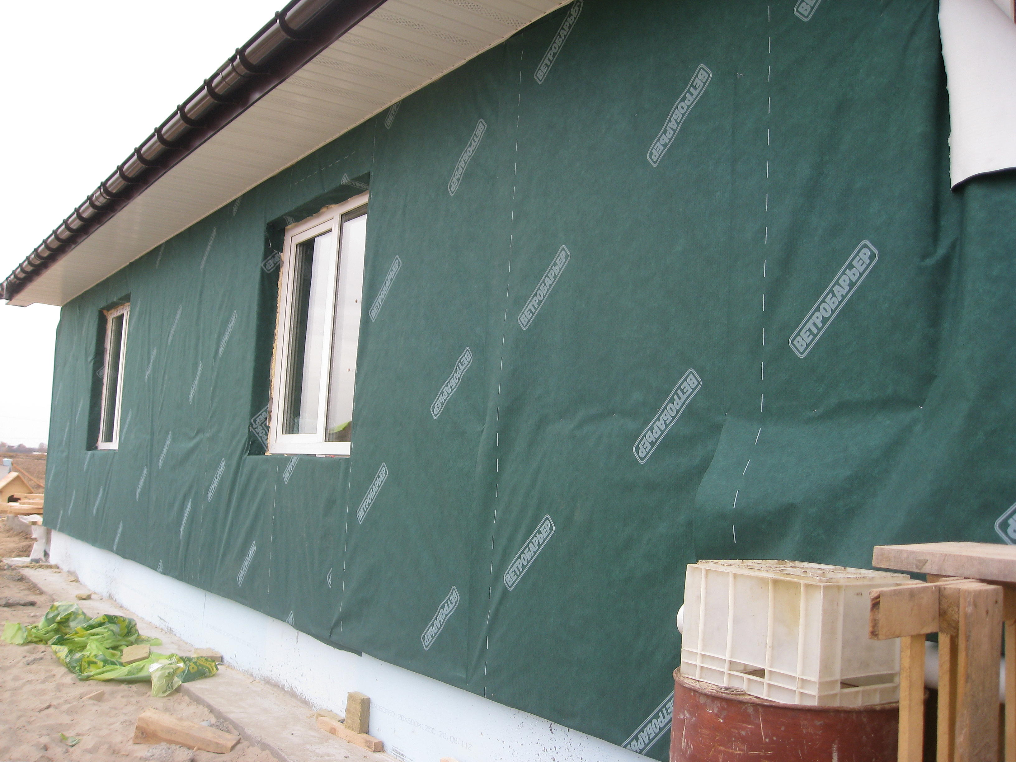

daniel Опубліковано: 6 листопада 2011 Поділитись Опубліковано: 6 листопада 2011 суперский темп! немного порасстраиваю ветробаръер в принципе принято натягивать горизонтально, снизу вверх, а не вертикально.. хотя может это не критично.. если нахлест хороший дали... и вату я бы всё таки пристреливал нормально, а не 1 зонт на пол стены.. вата сейчас жесткая, а через 10 лет может стать мягкая и повиснет соплями или посползает.. но тут тож гарантии нету ни того ни того.. люк я себе тож на яму такой буду брать, правда у нас он стоит 350грн.. есть черный и зеленый цвет.. он внутри ж метализированный и обтянут типа пластиком или вообще резиной какой-то.. Посилання на коментар Поділитися на інших сайтах More sharing options...
daniel Опубліковано: 6 листопада 2011 Поділитись Опубліковано: 6 листопада 2011 и еще раз наверно огорчу.. бруски стоило бы набивать с шагом 60см, на высоту одного мата ваты, а не через полтора метра.. теперь нужно обрешетку из профилей давай, а ее ж нада на бруски крепить.. получиться что у тебя профиль будет иметь пролёт полтолра метра, ребро жесткости слабоватое.. но надеюсь твои ребята знают что делают.. если не уверена что знают или они не уверены - то лучше позвони. Сфоткаю завтра свой каркас, правда мои всегда с тройным запасом прочности мастерят.. Посилання на коментар Поділитися на інших сайтах More sharing options...
Uliko Опубліковано: 6 листопада 2011 Автор Поділитись Опубліковано: 6 листопада 2011 Юль, а дверь в котельную потом менять не будете? Как перед пожарниками "звитувать" будете? А то мы с мужем противники взяток, хотим все по-правильному, но все говорят, что всеравно ничего не выйдет я ее сделала с открыванием наружу,с алюминием порожком,который проветривает,если взрыв-она вылетит как и окно!Нефиг предираться!Я думаю такая балконная дверь вылетит быстрее,чем металлическая бронированная!Все по правилам!А внутрь помещения нужна металическая "правильная",лицензионная!И открываться должна вроде внутрь,и доводчик,чтоб сама закрывалась.А на улицу-как по мне дверь правильная.С ними итак прийдется ругаться-они свое все равно урвут.А для своей безопасности я сделала по правилам.Я не читала,что на УЛИЦУ должна быть огнестойкая,а вот в дом..да.Главное,чтоб на улицу открывалась наружу,и если стекло,то 1!У меня одинарный пластик(там где стекло должно быть) 1 Посилання на коментар Поділитися на інших сайтах More sharing options...
Uliko Опубліковано: 6 листопада 2011 Автор Поділитись Опубліковано: 6 листопада 2011 но надеюсь твои ребята знают что делают.. если не уверена что знают или они не уверены - то лучше позвони. Сфоткаю завтра свой каркас, правда мои всегда с тройным запасом прочности мастерят.. вот именно,что они уверенны!))я и не лезу-сказали делают правильно.Что там внутри- не заглядываю даже-я доверяю.Нахлест хороший-негде не продует!Рейки там итак будут часто,может внутри они ближе.Вроде как все по размеру листа ваты делают Посилання на коментар Поділитися на інших сайтах More sharing options...
daniel Опубліковано: 6 листопада 2011 Поділитись Опубліковано: 6 листопада 2011 просто на фотках что ты выложила - отклонение от технологии процентов на 300 что под ватой - не видно.. а нахлест делается поверх, а не на бок, не от ветра, а от дождя, который ветер может надуть сквозь щельки сайдинга. Посилання на коментар Поділитися на інших сайтах More sharing options...
Uliko Опубліковано: 6 листопада 2011 Автор Поділитись Опубліковано: 6 листопада 2011 надеюсь вата не полезет,там плотность около 70.Каждый слой пристегнут,пусть даже не так часто.Обрешетка специально сделана меньше немного,чтоб вплотную стал лист,потом и ветробарьер и сайдинг будет держать.Там столько реек крест накрест,что думаю не усядется.А если через 10 лет вата станет соплей,то утепление будет до одного места-надо будет снимать сайдинг и набивать новую!)) Посилання на коментар Поділитися на інших сайтах More sharing options...
Uliko Опубліковано: 6 листопада 2011 Автор Поділитись Опубліковано: 6 листопада 2011 просто на фотках что ты выложила - отклонение от технологии процентов на 300 что под ватой - не видно.. а нахлест делается поверх, а не на бок, не от ветра, а от дождя, который ветер может надуть сквозь щельки сайдинга. завтра спрошу )) Посилання на коментар Поділитися на інших сайтах More sharing options...
daniel Опубліковано: 6 листопада 2011 Поділитись Опубліковано: 6 листопада 2011 аа.... если там у тебя нахрещено реек под ватой - тогда вопросов нет.. но всё равно на финише под ветробарьеров должна быть ячейка из реек 40см*40см к примеру, или максимум 50см*50см, что бы каркас из профилей на подвесах жестко стоял и не был пролётов между профилями по метру. Это лучше уточни. Посилання на коментар Поділитися на інших сайтах More sharing options...
Uliko Опубліковано: 6 листопада 2011 Автор Поділитись Опубліковано: 6 листопада 2011 "Монтаж: Ветробарьер закрепляется непосредственно на утеплителе без зазора, соединяются полотна мембраны между собой с нахлестом (150 мм – в горизонтальном направлении, 100 мм – в вертикальном направлении), стыки необходимо соединять монтажной лентой К-2. Мембрана закрепляется с помощью стальных скоб или коррозийно-устойчивых гвоздей с плоской шляпкой. Мембрана укладывается цветной стороной с надписью наружу." Посилання на коментар Поділитися на інших сайтах More sharing options...
Uliko Опубліковано: 6 листопада 2011 Автор Поділитись Опубліковано: 6 листопада 2011 аа.... если там у тебя нахрещено реек под ватой - тогда вопросов нет.. но всё равно на финише под ветробарьеров должна быть ячейка из реек 40см*40см к примеру, или максимум 50см*50см, что бы каркас из профилей на подвесах жестко стоял и не был пролётов между профилями по метру. Это лучше уточни. на фасаде все рейки 5х5,забиты "намертво")) Посилання на коментар Поділитися на інших сайтах More sharing options...

daniel Опубліковано: 6 листопада 2011 Поділитись Опубліковано: 6 листопада 2011 я не о рейках на фасаде.. а о рейках в последнем слое ваты.. что бы потом можно было выставить каркас из профилей Посилання на коментар Поділитися на інших сайтах More sharing options...

Uliko Опубліковано: 6 листопада 2011 Автор Поділитись Опубліковано: 6 листопада 2011 я не о рейках на фасаде.. а о рейках в последнем слое ваты.. что бы потом можно было выставить каркас из профилей ааа...так еще ж я так понимаю будут вертикальные по ветробарьеру!они то и будут ближе! Посилання на коментар Поділитися на інших сайтах More sharing options...
