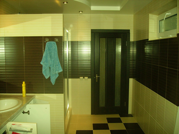

Uliko Опубліковано: 1 листопада 2011 Автор Поділитись Опубліковано: 1 листопада 2011 вы мне лучше подскажите-в ванной и тубзеле свет где?снаружи?или внутри? Посилання на коментар Поділитися на інших сайтах More sharing options...

daniel Опубліковано: 1 листопада 2011 Поділитись Опубліковано: 1 листопада 2011 ну внутри ж наверно хотя нада смотреть по ситуации.. Посилання на коментар Поділитися на інших сайтах More sharing options...
Uliko Опубліковано: 1 листопада 2011 Автор Поділитись Опубліковано: 1 листопада 2011 ну внутри ж наверно а по технике безопасности?просто какие-то специально влагоустойчивые брать?чтоб не замкнуло... Посилання на коментар Поділитися на інших сайтах More sharing options...
daniel Опубліковано: 1 листопада 2011 Поділитись Опубліковано: 1 листопада 2011 отожбо.. у меня тож 3 подсветки на ванной, 1 вентилятор. стиралка... розетка возле умывальника.. на ванную на щитке устанавливаетс дифф. автомат.. Посилання на коментар Поділитися на інших сайтах More sharing options...
daniel Опубліковано: 1 листопада 2011 Поділитись Опубліковано: 1 листопада 2011 а по технике безопасности?просто какие-то специально влагоустойчивые брать?чтоб не замкнуло... кто кого и где замкнёт? ты будешь из душа поливать выключатели? я тоже параноил когда планировал ванную.. но потом остыл и сделал всё так как удобно. электро-фурнитуру просто нужно брать качественную, хотя бы в такие помещения, а не турцию с россией.. Посилання на коментар Поділитися на інших сайтах More sharing options...

Uliko Опубліковано: 1 листопада 2011 Автор Поділитись Опубліковано: 1 листопада 2011 кто кого и где замкнёт? ты будешь из душа поливать выключатели? я тоже параноил когда планировал ванную.. но потом остыл и сделал всё так как удобно. электро-фурнитуру просто нужно брать качественную, хотя бы в такие помещения, а не турцию с россией.. т.е. если будет повышенная влажность,а не поливание-не замкнет???а над душевой у тебя специальные галогенки?там же вообще парилка Посилання на коментар Поділитися на інших сайтах More sharing options...
daniel Опубліковано: 1 листопада 2011 Поділитись Опубліковано: 1 листопада 2011 про душ и ванную.. я долго мучился в выборе освещения.. советовали мне 12В светильники брать с трансформаторами и всё прочее.. в итоге Оптималист посоветовал не заморачиваться и просто установить на ванную дифф. автомат и везде кидать 220В.. я так и сделал.. но немножко перестраховался с освещением, в ОЛДИ купил точечные светильники типа влагоустойчивые, там типа просто резиночка уплотнительная стоит и стёклышко есть.. стоит 27грн вроде, также как и обычный точечный.. всё нормально работает да, парилка есть небольшая, но не проблема как видишь вытяжки просто нужно правильно поставить ;) Посилання на коментар Поділитися на інших сайтах More sharing options...

daniel Опубліковано: 1 листопада 2011 Поділитись Опубліковано: 1 листопада 2011 а выключатели у меня в ванной вообще возле душ. кабины стоят Посилання на коментар Поділитися на інших сайтах More sharing options...
