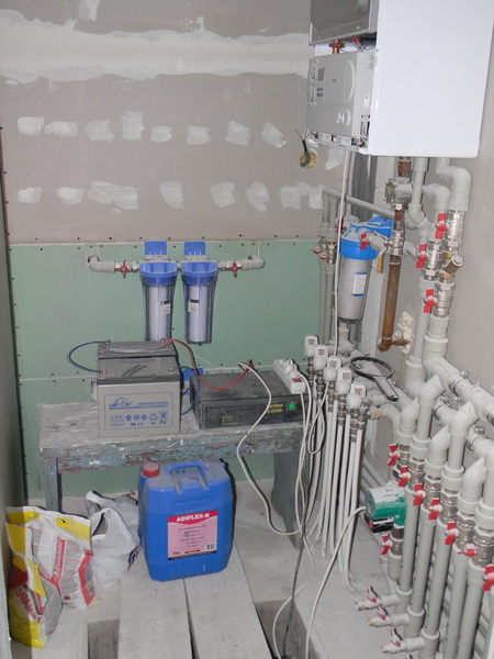

B.S.V. Опубліковано: 3 листопада 2011 Поділитись Опубліковано: 3 листопада 2011 а нельзя ли такое поставить перед/после колбами с фильтрами? Их после и нужно ставить, но я полной схемы разводки водоснабжения не вижу, а в подвале пайка на пайке и врезаться можно, но много нужно переделывать. 1 Посилання на коментар Поділитися на інших сайтах More sharing options...
daniel Опубліковано: 3 листопада 2011 Поділитись Опубліковано: 3 листопада 2011 Их после и нужно ставить, но я полной схемы разводки водоснабжения не вижу, а в подвале пайка на пайке и врезаться можно, но много нужно переделывать. в приямке не удобно что то монтировать уже.... вот я думал может наверху можно чтото присобачить, в районе фильтров: Посилання на коментар Поділитися на інших сайтах More sharing options...
B.S.V. Опубліковано: 3 листопада 2011 Поділитись Опубліковано: 3 листопада 2011 в приямке не удобно что то монтировать уже.... вот я думал может наверху можно чтото присобачить, в районе фильтров: После фильтров можно, но без права на ошибку ( там из плитки выходит ровно столько полипропиленовой трубы, сколько нужно для того, чтобы запаять уголок, развернув его вверх). После фильтров тоже нужно уходить вверх, через угловую американку. Ну а дальше, городить уже систему очистки. Место слева, пусть немного, но есть. Но внизу фото там еще фильтры ? Куда они ? 1 Посилання на коментар Поділитися на інших сайтах More sharing options...
daniel Опубліковано: 3 листопада 2011 Поділитись Опубліковано: 3 листопада 2011 да уж.. видимо сложно будет.. нижний ряд фильтров - это на первый этаж холодная вода.. верхний ряд фильтров - это на второй этаж.. и перед котлом еще одна колба висит на горячую воду.. 3 точки фильтровать - нереально наверное.. проще в приямке на входящей трубе (перед баками или после них) тулить фильтрацию. Сергей, так а что именно устанавливается для смягчения воды? Фильтр есть какойто специальный? Посилання на коментар Поділитися на інших сайтах More sharing options...

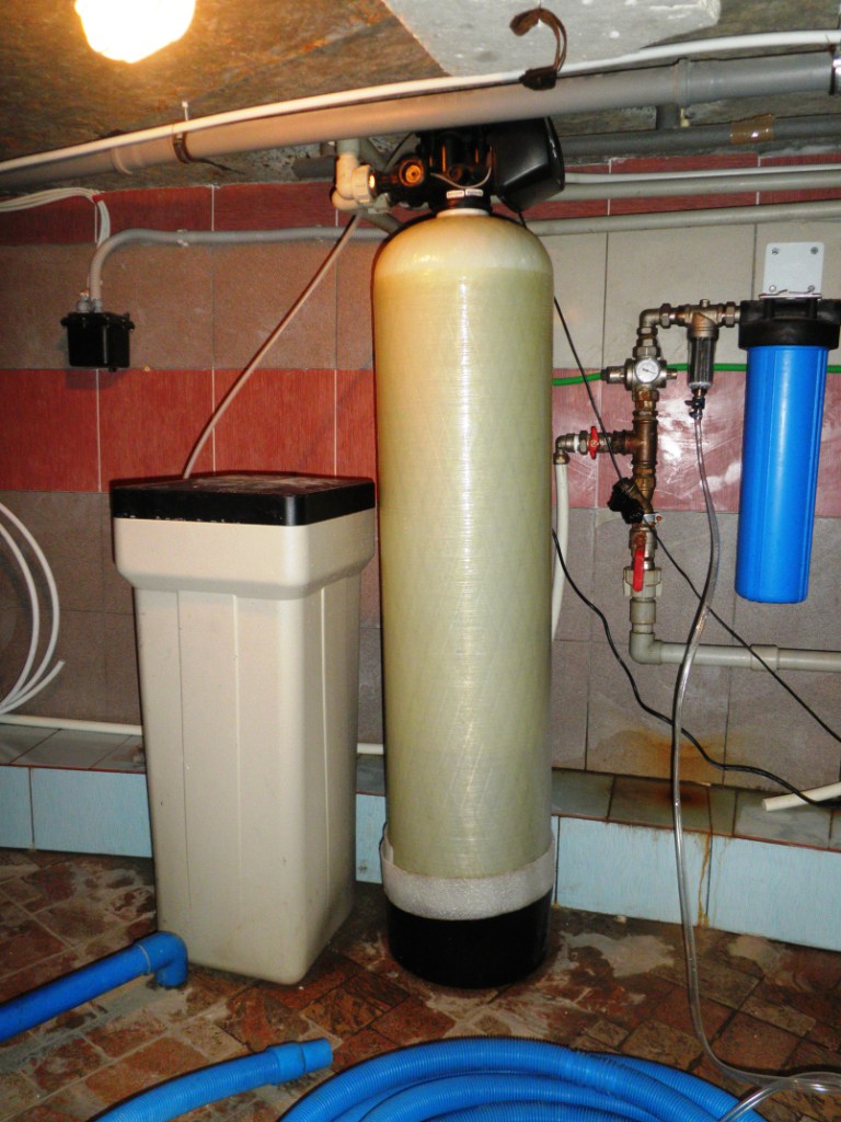

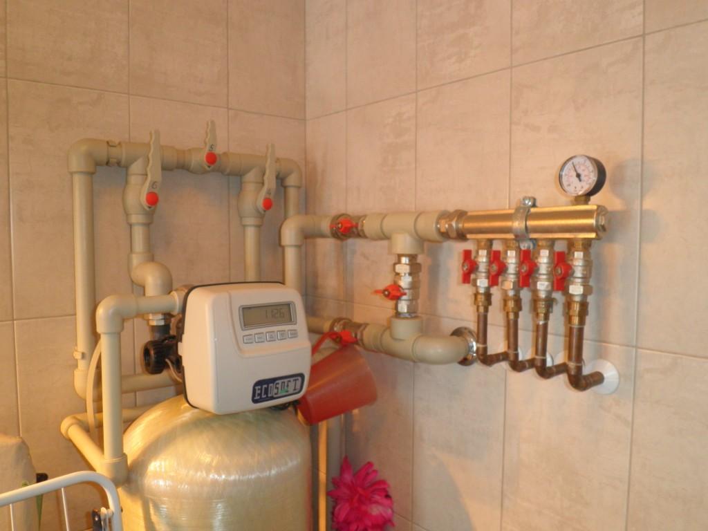

B.S.V. Опубліковано: 3 листопада 2011 Поділитись Опубліковано: 3 листопада 2011 да уж.. видимо сложно будет.. нижний ряд фильтров - это на первый этаж холодная вода.. верхний ряд фильтров - это на второй этаж.. и перед котлом еще одна колба висит на горячую воду.. 3 точки фильтровать - нереально наверное.. проще в приямке на входящей трубе (перед баками или после них) тулить фильтрацию. Сергей, так а что именно устанавливается для смягчения воды? Фильтр есть какойто специальный? Значит в подвале, до распределителя на этажи, находите место, где врезаться. Должен быть кусок свободной трубы ориентировочно 15 см. Затем ставите большой Big Blue, затем два крана на очистку и 1 байпасный. Выкидываете две 32 трубы наверх в котельню и ставите систему химочистки. Выглядят и занимают места примерно столько. Наверху в котельной у Вас поместиться. 1 Посилання на коментар Поділитися на інших сайтах More sharing options...
daniel Опубліковано: 3 листопада 2011 Поділитись Опубліковано: 3 листопада 2011 Спасибо большое! Что то подобное я как раз нагуглил.. а по финансам можете сориентировать? Посилання на коментар Поділитися на інших сайтах More sharing options...
Uliko Опубліковано: 3 листопада 2011 Автор Поділитись Опубліковано: 3 листопада 2011 перебью вас..беру тайм-аут на пару дней,читать ничего не могу,писать тем более-завтра 2-е похорон.Утром сообщили о том,что друг близкий разбился,вечером о смерти друга семьи..не могу.. Посилання на коментар Поділитися на інших сайтах More sharing options...
B.S.V. Опубліковано: 3 листопада 2011 Поділитись Опубліковано: 3 листопада 2011 Спасибо большое! Что то подобное я как раз нагуглил.. а по финансам можете сориентировать? Без анализа и сколько нужно воды- нет. Создавайте тему в профильной ветке с выставлением анализа, там куча манегеров, набегут, будут советовать и т.д. Извлечете информацию, а купим все равно дешевле 1 Посилання на коментар Поділитися на інших сайтах More sharing options...
