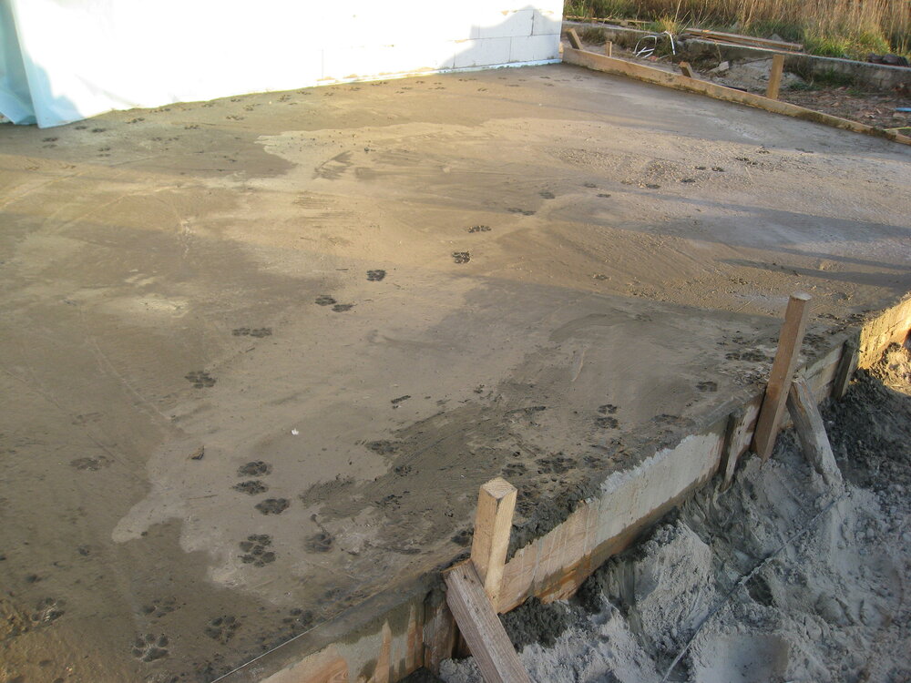

кстати,забыла выложить самое главное фото-следы мне на память от моей новой собаки в свежем бетоне!вже натупав там..я представляю что до завтра там будет..:D
у меня на пороге когда заливали - то тоже кошак полазил :)
элемент дизайна на терасе))слава Богу плитка будет ложиться,а то я бы этого бурыка:x
не боись, он тебе и плиточку подровняет :D
я его к тому времени окольцую))будет на цепи сидеть у будки пока плитка не присохнет))
