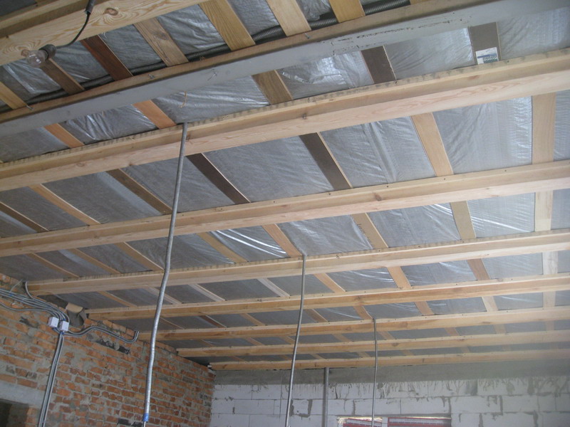

вот так выгляжит потолок!вата+паробарьер и между балками "перепонки" сделанные ил ламината))в магазине была куча полосок ламината-вот и пригодились!ну и соответственно потом уже вагонка..
пы.сы.ламинат добротный..Кроно,Эггер..)))))
пы.пы.сы спасибо Голосу за подсказку о "перепонках" и Татьяне5!!!

в потолок будут встраиваться галогенки или только люстры??
у меня большая комната 44 м2-по плану люстра над обеденным столом и подвесы над островом.Не хотела вешать люстр 10-вот и решила таких 8 светильников(чтоб не видно было) и 2 "висячих".
Это не галогенки..это большего радиуса(больше 20 см) светильники на 2 лампы(энергосберегающие) по 18Вт и трансформатор(в комплекте)
а светильники по 2 лампы, не будут сильно нагреваться???
я к тому что не близко они будут находиться к паробарьеру?
єнергосберегающие не нагреваються как обычные,и паробарьер и вата будет по радиусу вырезаны(на всяк случай)Трансформаторы будут в "проветриваемом" месте.Так что будет все гуд;)
а перепонки - это типа для поддержки паробарьера и ваты? вместо шнуровки?
мойки конечно красивые.. но плюнь на эту затею.. бери искусств. камень и будет нормуль :)
про освещение - продумай хорошо, где рабочие зоны, где нужно дополнительно присветить.. я вот натыкал киловатт освещения, думал зря, но щас каждый узел бывает задействован..
да!так больше вероятности,что вата не прогнеться со временем.На уклоне крыши наверно они лучше работают,а под весом ваты параллельно вагонке она может провалиться и будет преть вагонка

по вате:
- значит на шнуровке с шагом 20см провиснет, а на ламинате с шагом метр не провиснет? :)

по вате:
именно!:beer:
