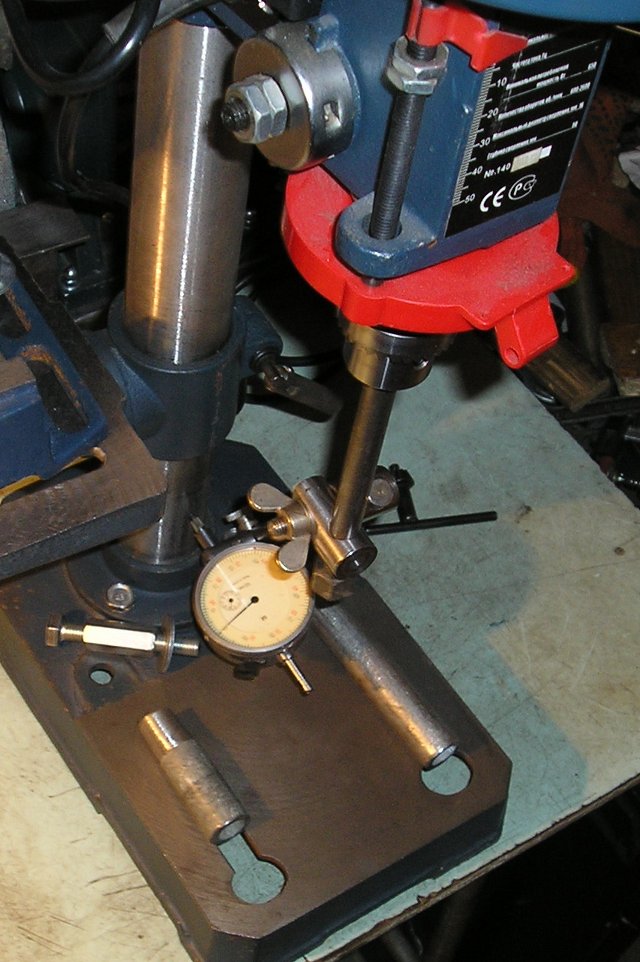

aluma Опубліковано: 20 січня 2015 Поділитись Опубліковано: 20 січня 2015 Арматурные стержень по центру?... То "фигура речи", не более, "усиление", наверное правильнее было-бы сказать. После самого колхозного метода фиксации головы с помощью фольги, я измерял индикатором отклонение её при приложении обычного усилия к ручке подачи. Дело давнее, точно цифирьки уже не помню, но неск. соток меня устроили. Во всяком случае нет былых отклонений осей длинных отверстий и заклиниваний сверла в них. А так да, можно затеять радикальную реконструкцию, дело чисто хозяйское. Посилання на коментар Поділитися на інших сайтах More sharing options...
aluma Опубліковано: 21 січня 2015 Поділитись Опубліковано: 21 січня 2015 Не оспаривая право на мнение, но все-таки, думаю, что было-бы правильным, перед тем, как затевать переделки или советовать, сделать хотя-бы простейший опыт. Ставим индикатор таким макаром и пробуем гнуть стойку, качать голову, пиноль и т.д. И делать выводы на основании инструментальных измерений. Посилання на коментар Поділитися на інших сайтах More sharing options...
alexandrius Опубліковано: 22 січня 2015 Поділитись Опубліковано: 22 січня 2015 делать выводы на основании инструментальных измерений "Таких" инструментов у меня нет. Но при сильном нажатии на ручки-крутилки визуально видно, как оно всё гуляет. Даже с подпоркой под столиком. Посилання на коментар Поділитися на інших сайтах More sharing options...

aluma Опубліковано: 22 січня 2015 Поділитись Опубліковано: 22 січня 2015 ...куда лезть... Нужен индикатор и приспособы для его установки. Снимаем патрон (зажимаем в нем гайку и вкручивая болт стягиваем), измеряем биения конуса. Нормально порядка неск. соток, на моей ок. 0,02 мм. Если биения конуса шпинделя большие и его согнули, можно попробовать править. Придется делать какую-то приспособу, а гланое, править только с контролем перемещений индикатором, иначе можно так загнуть... (У сверлилки не правил, а шпиндель токарника удалось вернуть к паспортным 0,02 мм из 0,17 мм, метод в ветке про ТВ16 Гайковерта на чипмейкере и мои попытки там же). Если ОК, чистим патром, протираем посадочные, насаживаем и измеряем биения корпуса и зажатой в патроне оправки. В кач-ве последней использовал контрольный столбик от микрометра, можно по хвостовику нового сверла, если ничего более точного нет. Допустимые биения для 16-ти мм советского патрона до 0,2 мм. Если бьет сам патрон, дешевле заменить, хотя где-то на буржуйском сайте попадался топик про его разборку. проточку и т.д. Столик контролируется опять же по индикатору, в патрон стержень, на него траверсу с измерителем, ножку последнего на столик и крутим. В идеале перемещение "0". "Горбатость" можно исправить колхозным методом, повозюкав по столику боковой (плоской) поверхностью абр. круга, желательно нового, ровного и без "восьмерок". Чугун стирается довольно быстро, совсем точно плоскость стола можно довести шабровкой. А перпендикулярность-напильником и шабером места крепления, я шабрил это дело для более полного контакта поверхностей. Посилання на коментар Поділитися на інших сайтах More sharing options...
