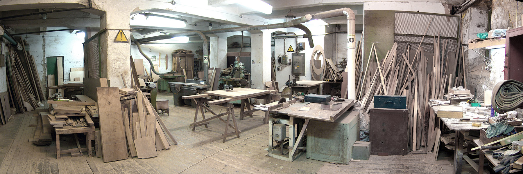

Спасибо за оценку. Сам вспомнил, даже нашел фотографию мастерской. Инструмента почти не было.
И по струбцинам хорошо заметили. Сейчас еще пару фото из архива обработаю. Приблизительно 10 лет назад.

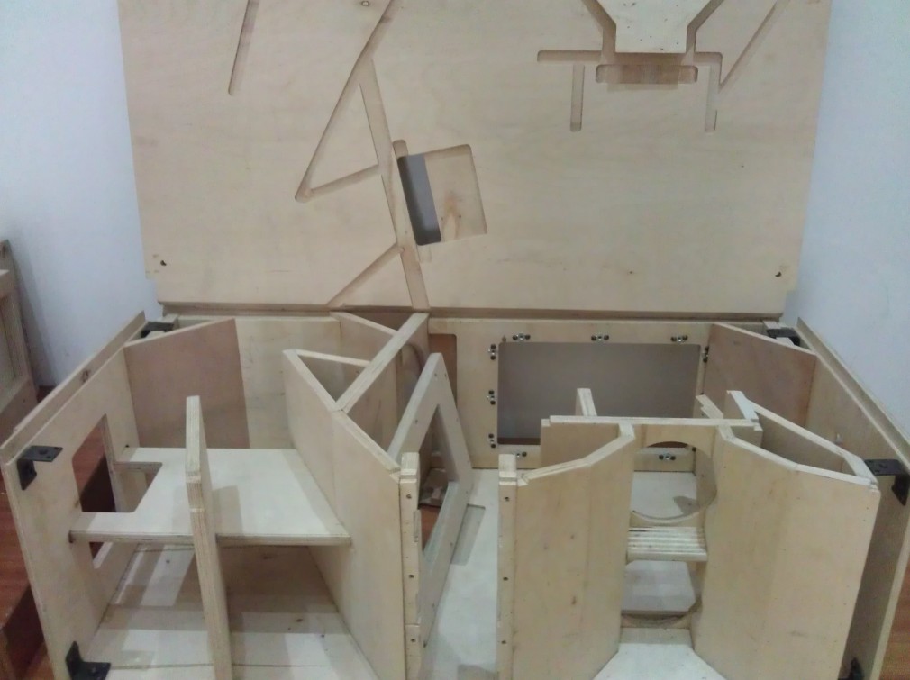

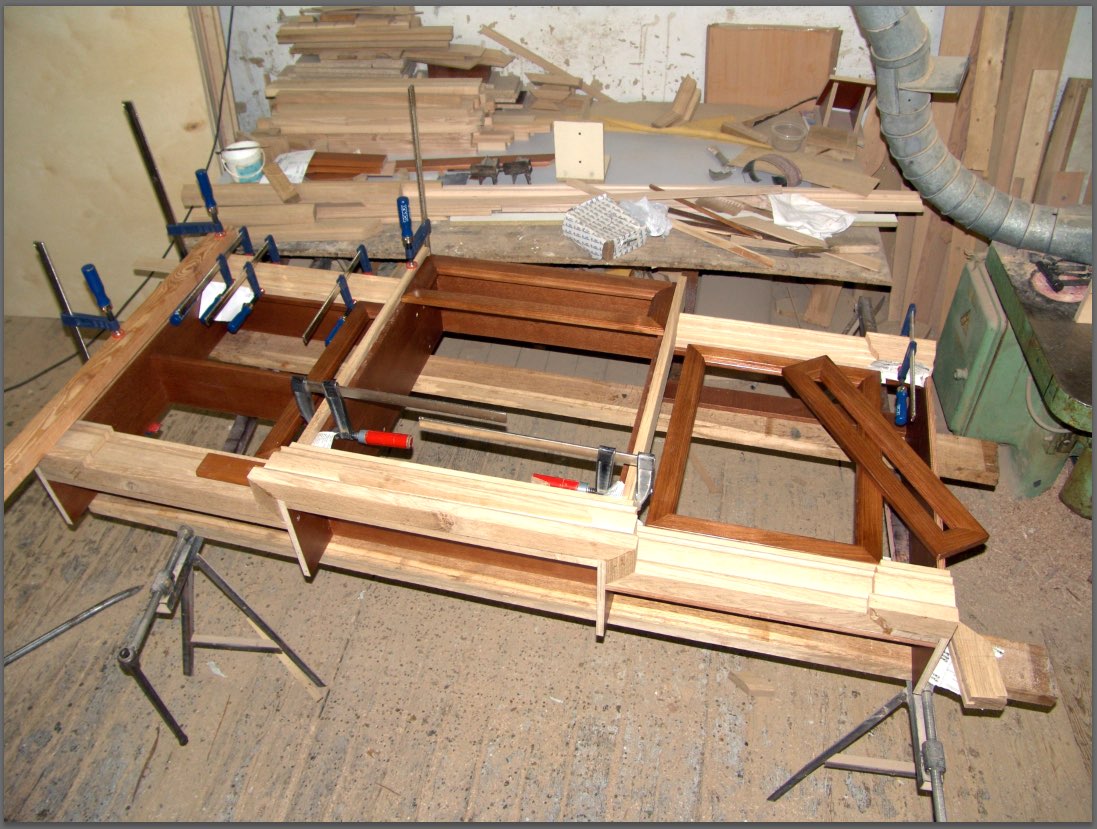

Пилить разное. Вот ближайший проект.
Если есть тот язык, так вам как человеку бывалому следует озвучить цифры для меня начинающего, а я в свою очередь был-бы вам за это очень благодарен, еще порекомендуйте где лучше и наиболее дешевле приобрести
550€(опечатка) 650€ Вам обойдется весь комплект. Подробнее могу по телефону О97258322О (или сбросьте свой в личку).
Пилить разное.
Коллега, Вы скромничаете. Что такое «Пилить разное» знаю не по наслышке. Как раз закончил описание такого разного:

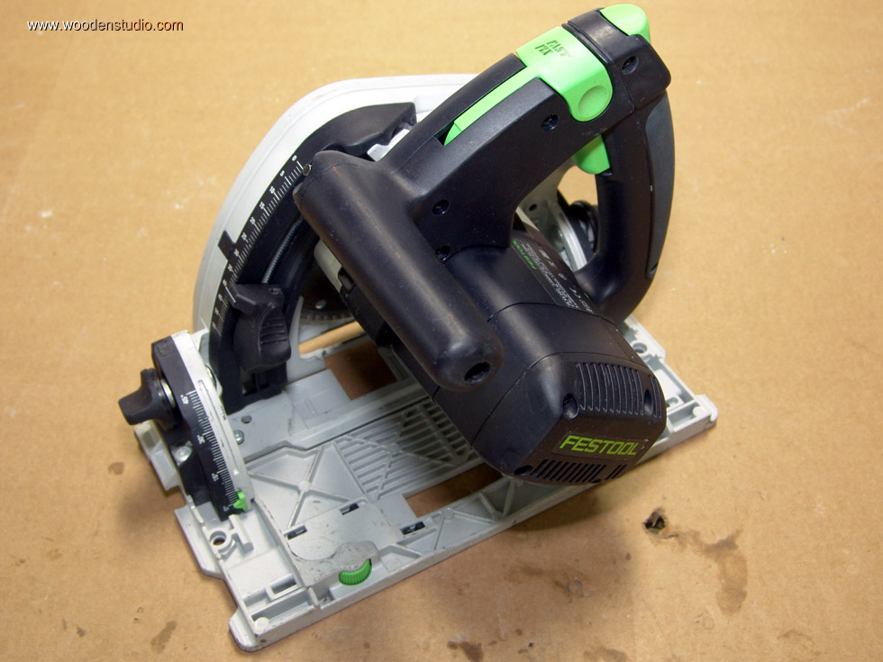

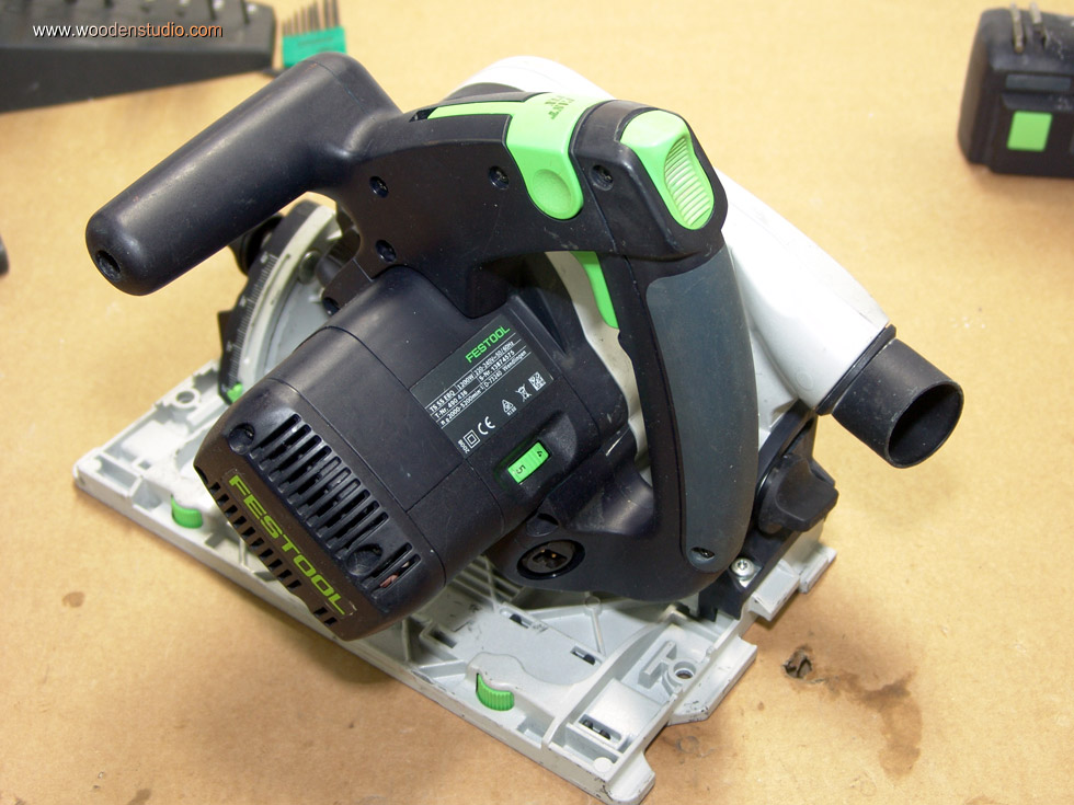

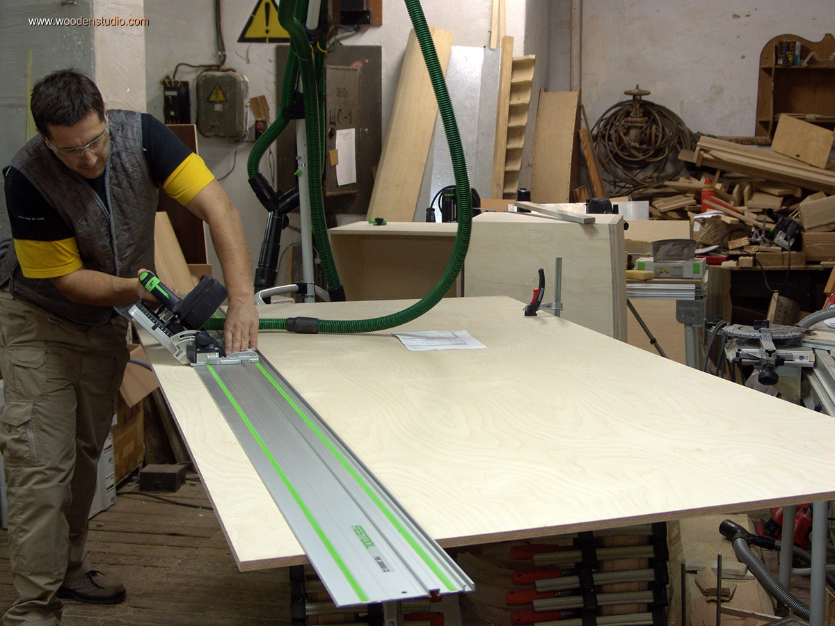

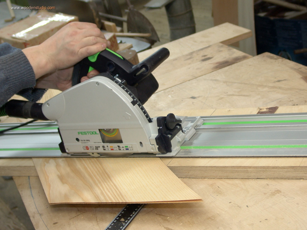

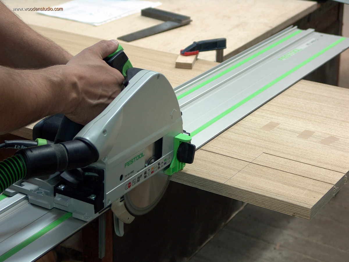

Учитывая, что тема консультативная, то немного поясню по комплекту.

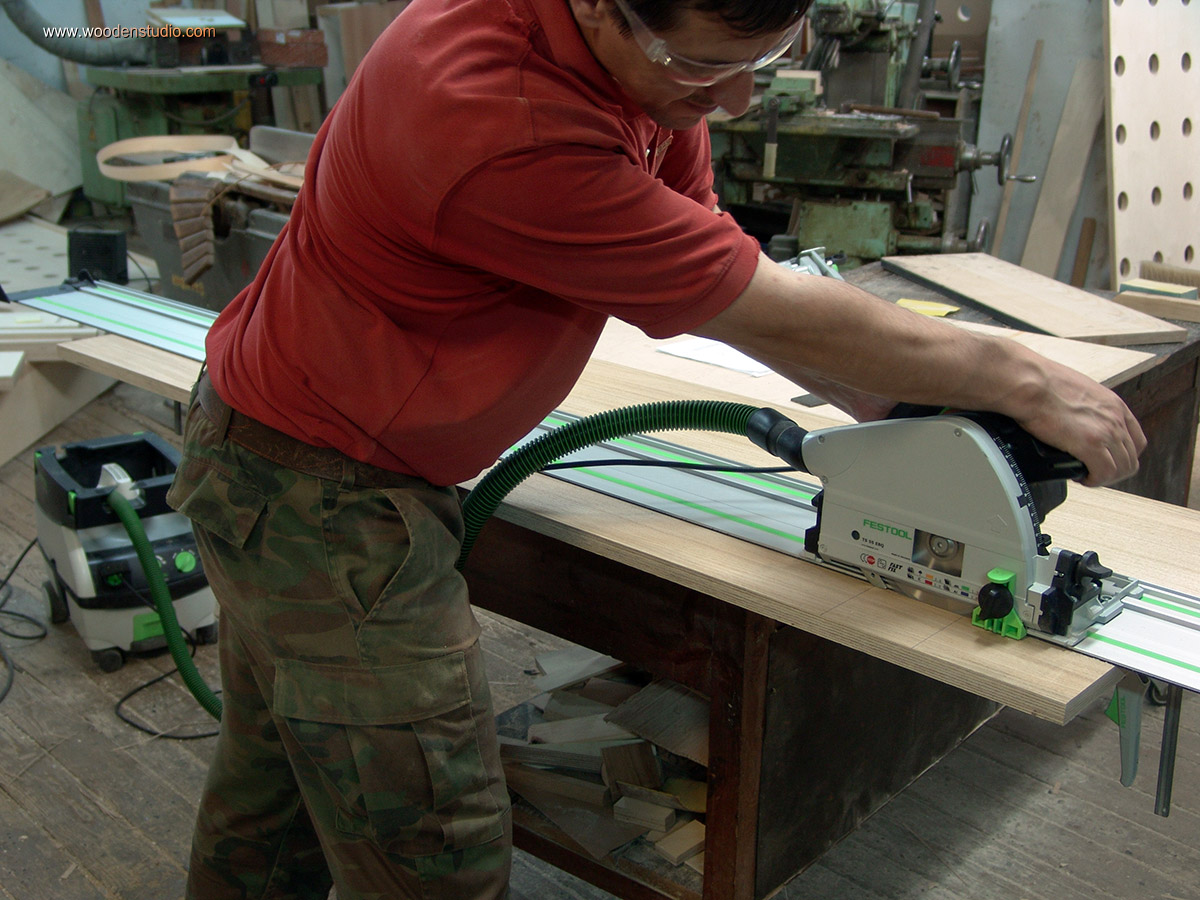

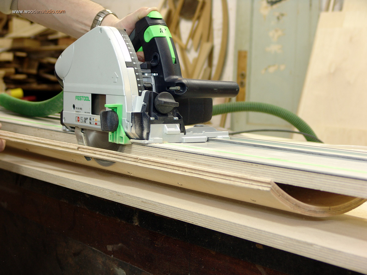

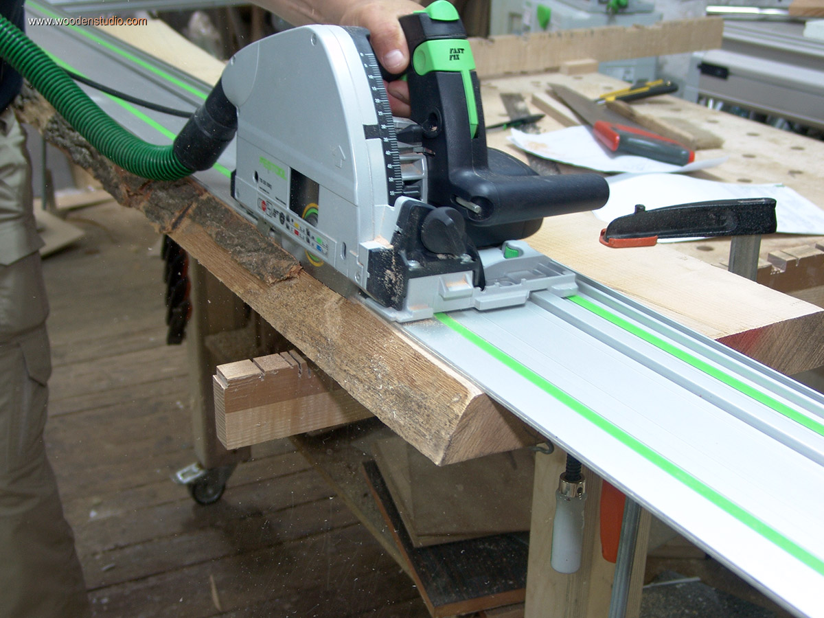

Речь идет о погружной пиле с настраиваемой глубиной пропила от 0 до 50 мм (по шине). Без шины от 0 до 55. С возможностью делать рез под углом от -2° до +47°
Пила имеет регулировку оборотов в диапазоне 2000 - 5200 об/мин. Комплектуется универсальным пильным диском на 48 зубов, с переменным шагом.
Переменный шаг - группы зубьев с различным расстоянием между ними, что обеспечивает более тихую работу, пильный диск не резонирует, идет перераспределение нагрузки.
В пиле установлена электроника, отвечающая за стабильность оборотов при любой нагрузке. Так же есть система защиты от перегрева. И что важно - тормоз. Вращение прекращается до 2х секунд...

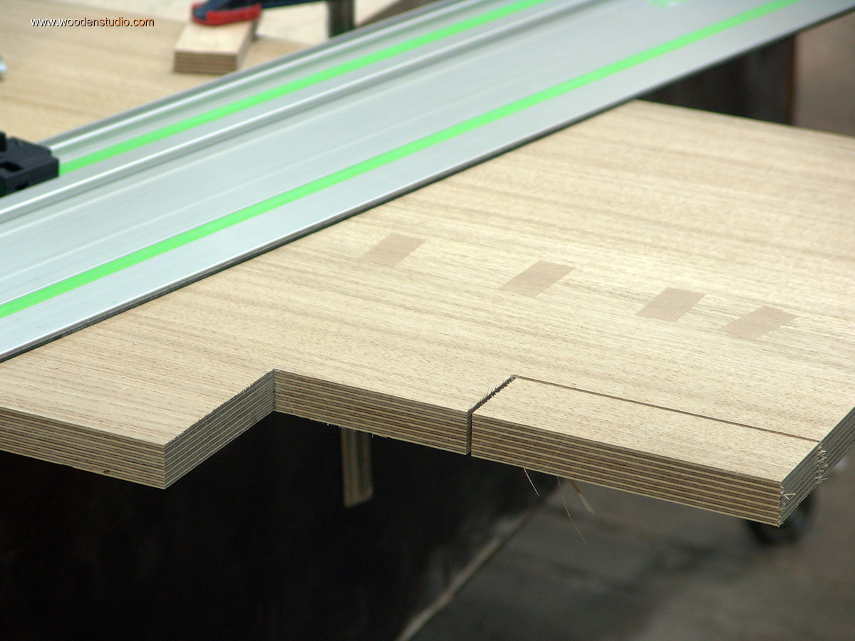

Также сюда входит шина-направляющая с противоскольной лентой - обеспечивает чистый рез без сколов с левой стороны по ходу движения. Длина 1400 мм
Противоскольный вкладышь идет в комплекте + 5 шт. Обеспечивает чистый рез без сколов с правой стороны по ходу движения.
Ограничитель отдачи - позволяет начинать рез с любой точки. Используется при глухих резах (покажу на фото)
Струбцины 300 мм - удерживают шину на поверхности детали. Возможен вариант 120мм или 160мм.
Все (кроме шины) находится в систейнере.
Пример использования:

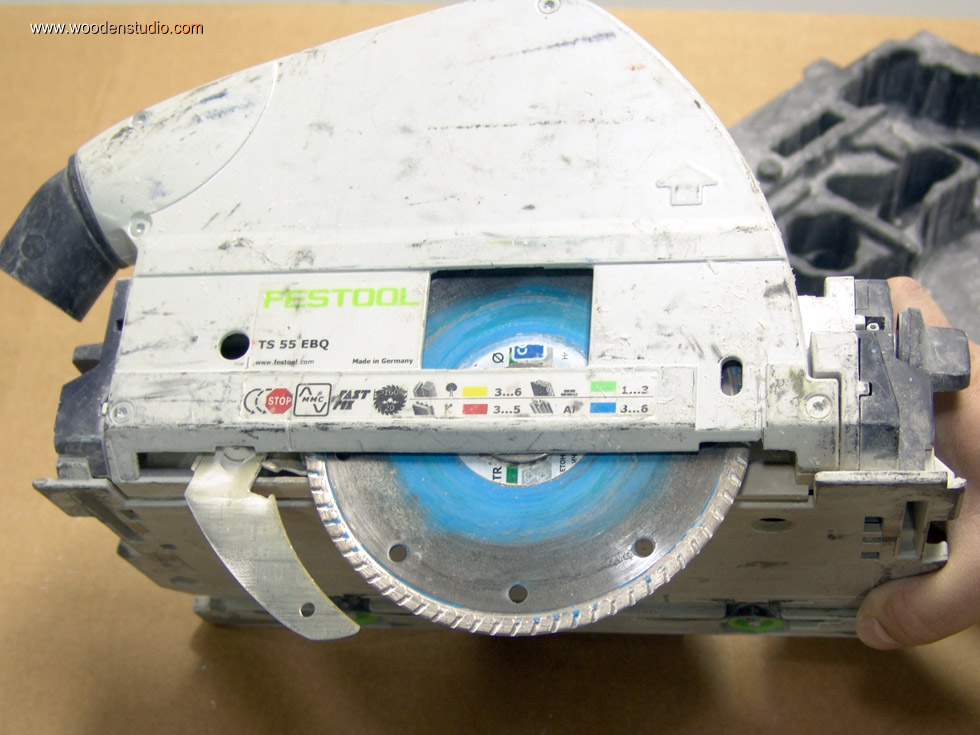

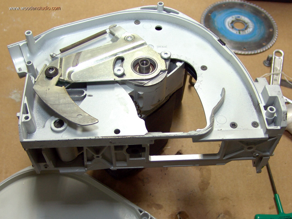

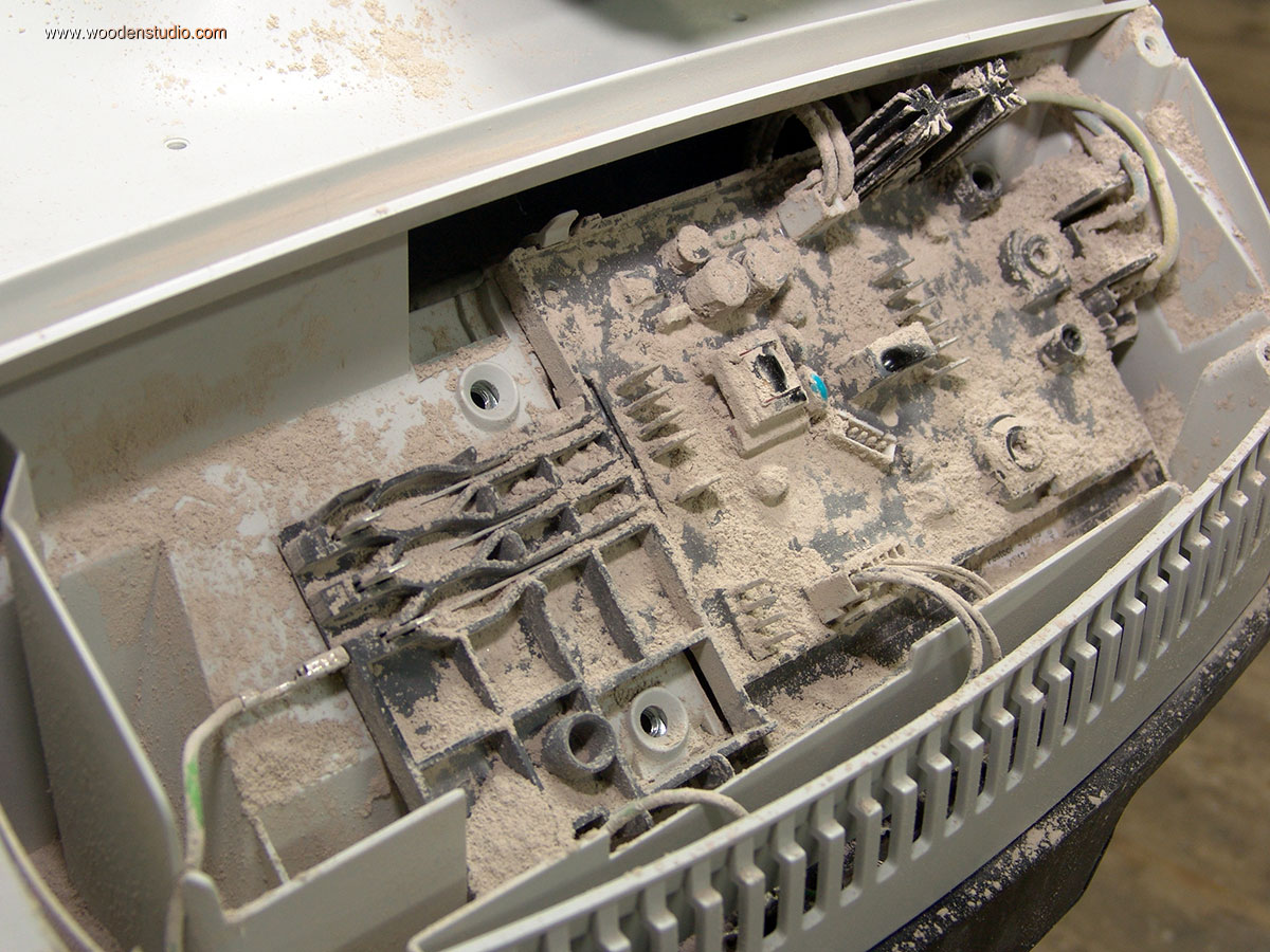

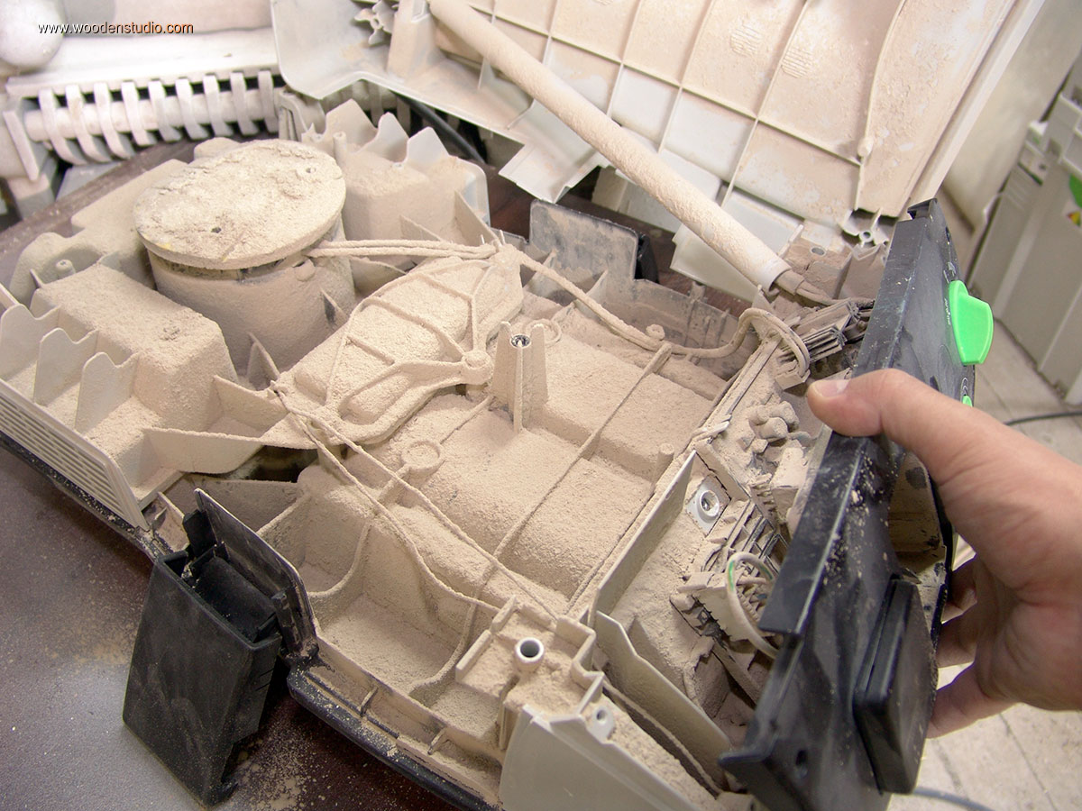

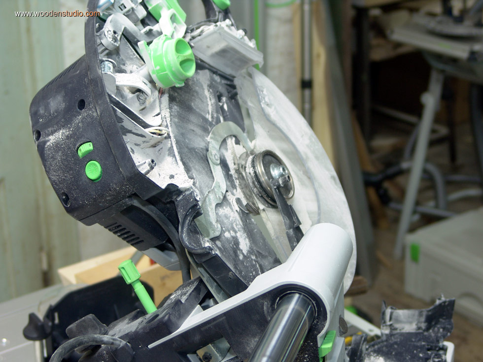

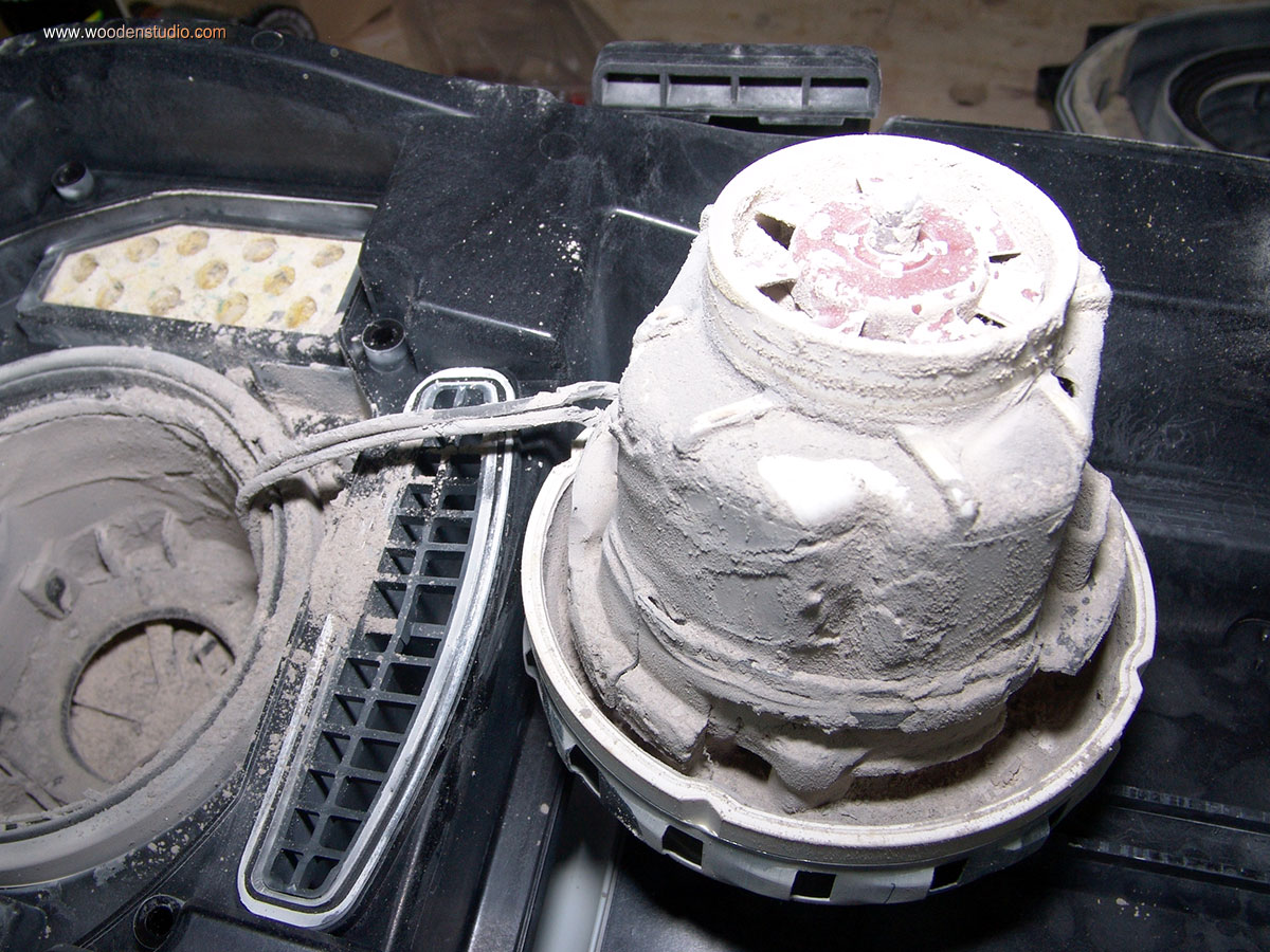

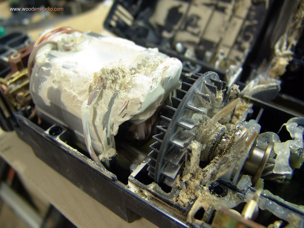

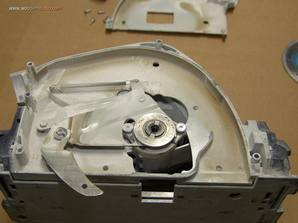

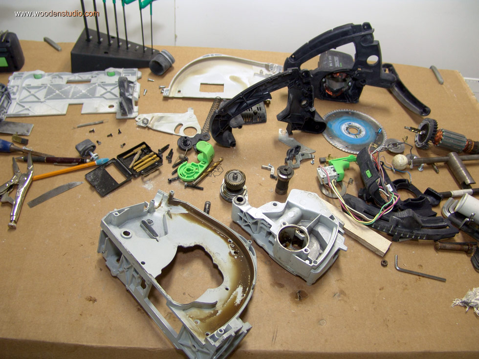

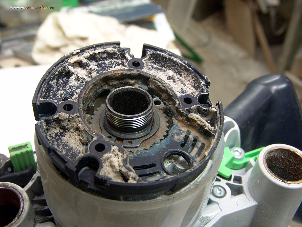

Пример. Есть очень известная организация в Киеве (филиалы по многим городам) они работают с натуральным камнем. Но в виду некоторых особенностей используют наши пилы, только ставят алмазные диски. Раз в 3-4 года сдают на профилактику. Вот однажды обслуживание такой пилы снял на фото.

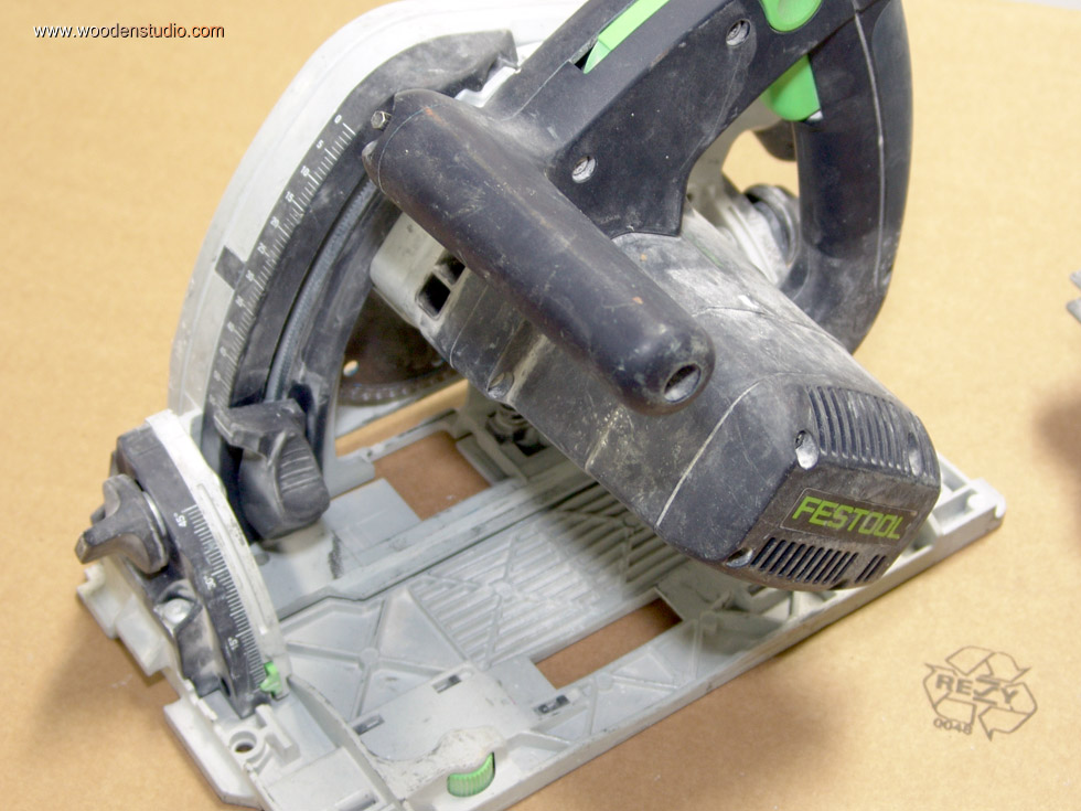

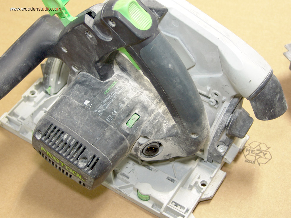

Пила до и после моего вмешательства.
А мне всегда циркулярка напоминала штроборез :). По оборотам - гут, по конструктиву для большинства работ тоже. Кожух немного подшаманить под пылесос - и вперёд. Был период когда хотел сколхозить, но руки так и не дошли. Интересно, есть ли какая-то защита от пыли? Особенно вал-подшипник со стороны кожуха? И вообще нужна ли она (защита) там, может туда и так ничего не попадает?

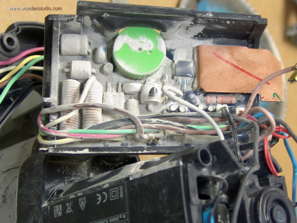

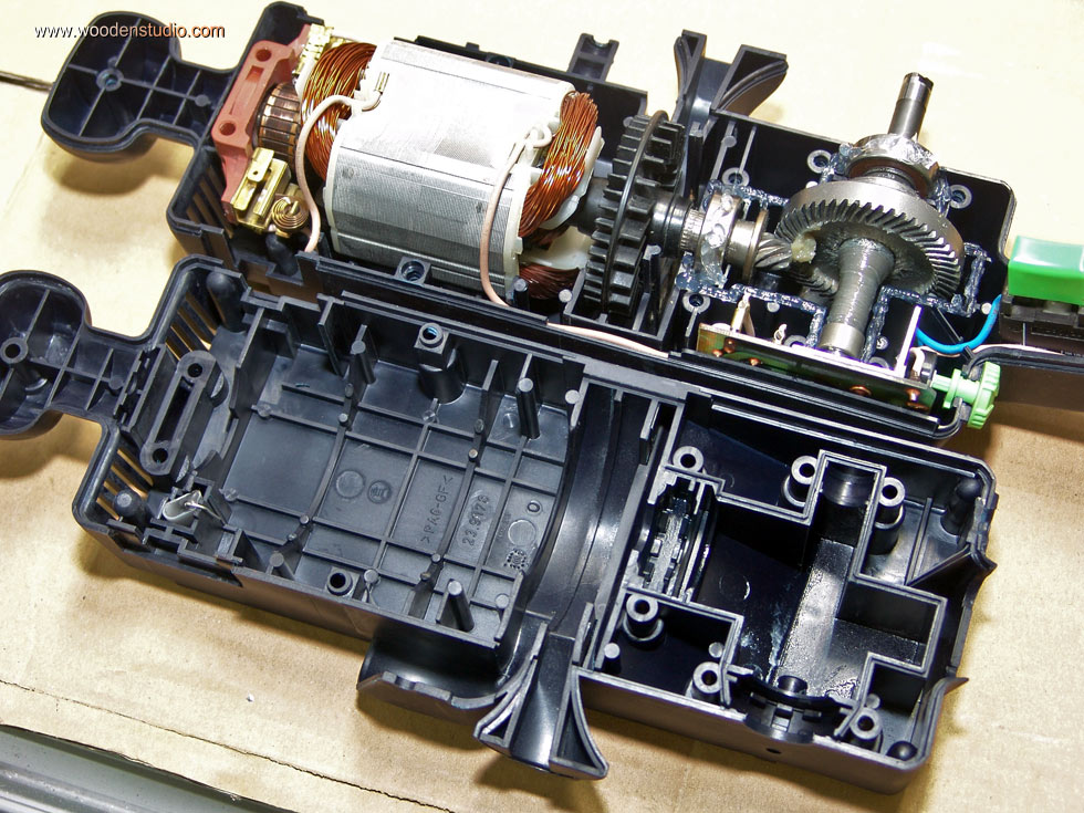

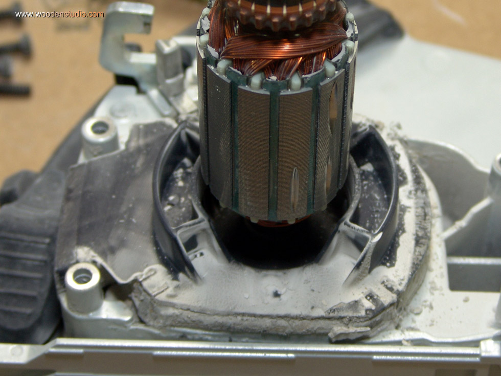

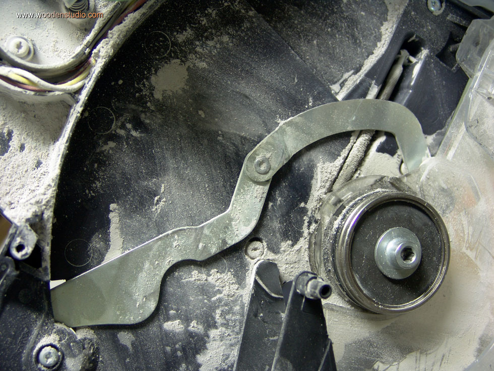

Защита конечно есть. Ведь эта зона как раз предназначена для приема пыли. Пилами режут древесину, пластики, алюминий. Есть вариант для асбеста и цементно содержащих плит, но там немного другая конструкция, меньше оборотов).

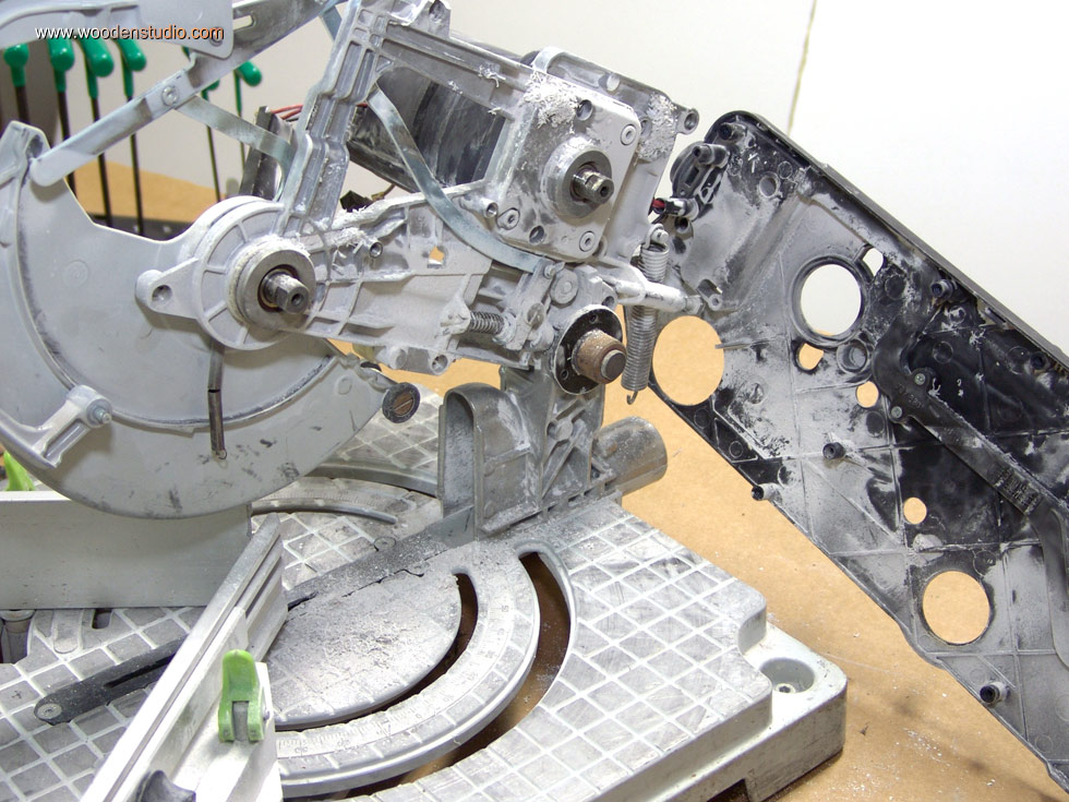

Специально привел пример «не стандартного» использования. Хотя иногда в ремонт попадает инструмент в таком состоянии, что хочется хозяину «постучать по рукам или по голове».
Я же его сам ремонтирую, по крайней мере все сложные ремонты делаю лично.
