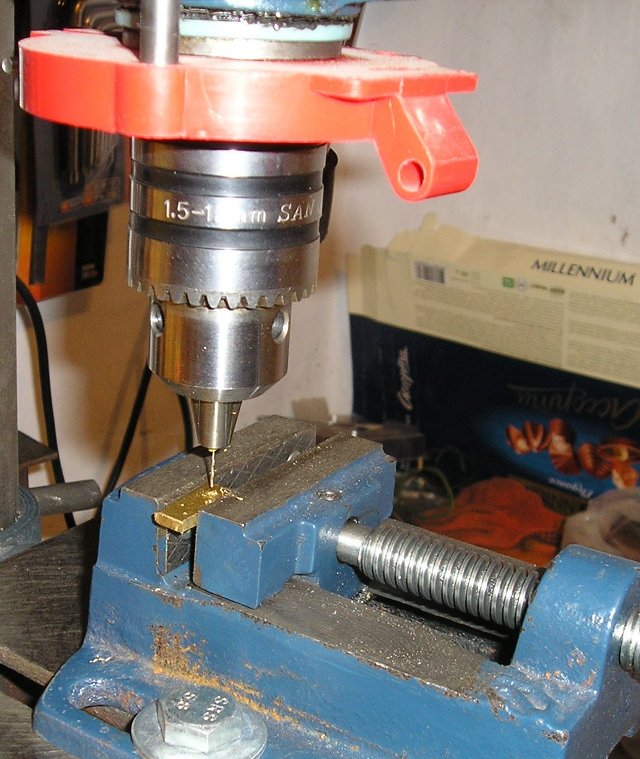

Меня для сверлильного станка интересовала именно точность патрона, биение у штатного было порядка 0,2 мм. В итоге купил китайский патрон за 7(!) у.е., но биение, измеренное индикатором ИЧ10 по контрольному столбику 50мм микрометра, зажатому в патрон, практически совпадало с биением конуса шпинделя. на который этот патрон садился (порядка 0,02 мм)
Только на патроне выгравировано название китайской фирмы, а на сайте последней в клиентах значатся (строка внизу гл. страницы): en.sanouchuck.com/english/index.asp
Где купили-то?
Где купили-то?
На стройрынке нашем, "Курчатовский" называется.
Вот, опыта ради и читая дружественный форум, сверло 0,6 мм зажато в этом патроне, в 3 мм латуни без проблем.
