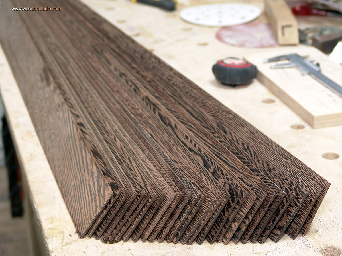

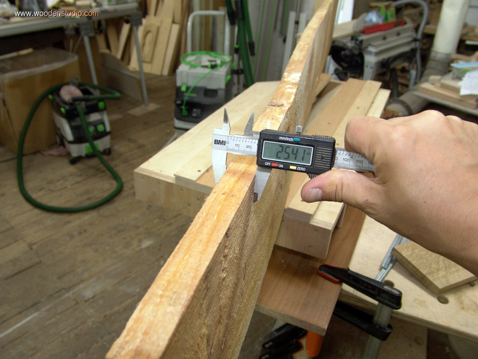

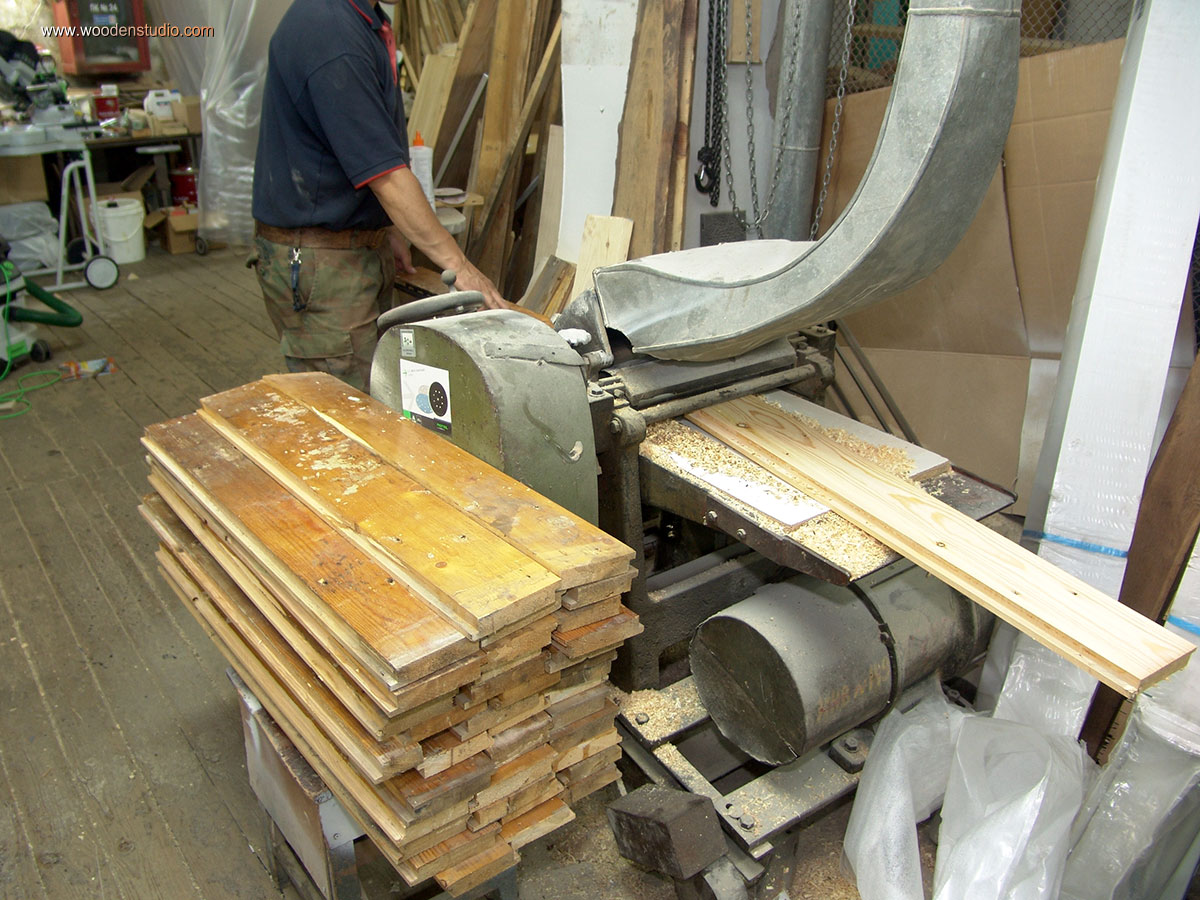

DODG Опубліковано: 6 квітня 2015 Поділитись Опубліковано: 6 квітня 2015 О верхних конечно,нижние там совсем не нужны... На всякий случай уточнил. Дело не в разнице по высоте. Поднять не сложно. Здесь больше играет роль как ни странно диаметр вала и соответственно расстояние между прижимными валами. На мелких станках оно меньше, соответственно залом заготовки реже. Если тонкую ламель захватывает, то она вся уходит в стружку. Рейсмус ее поедает как зайчик морковку Мы правда еще не запускали новый рейсмус. Там по паспорту минимальная толщина 2 мм уточнил - 2,8 мм при ширине 630. Но все же речь пока про эту странную строгальную машину. Ура! Перечитал инструкцию к своему рейсмусу, оказывается уже все придумано! Описание: Благодаря уменьшению расстояния между прижимными брусами, корректировке устройств защиты от обратного удара и уменьшению максимального съема стружки до 5 mm за проход, минимальная высота снятия стружки уменьшается с 2,8 до 1,5 mm 1 Посилання на коментар Поділитися на інших сайтах More sharing options...

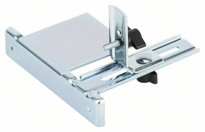

V1adimir Опубліковано: 9 квітня 2015 Поділитись Опубліковано: 9 квітня 2015 Подскажите, где можно недорого раздобыть параллельный упор для электрорубанка бош? (код 2 607 000 102) Или чем его можно заменить. Посилання на коментар Поділитися на інших сайтах More sharing options...
