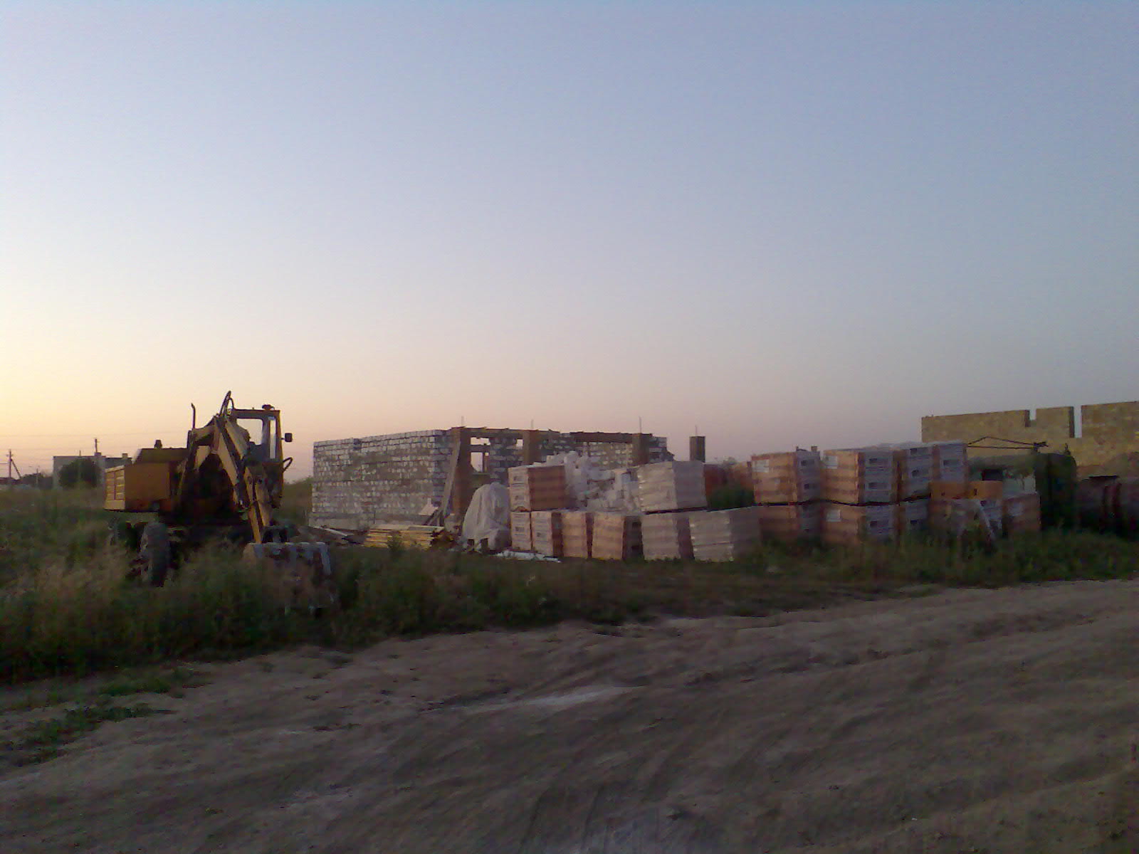

С ночи льет дождь и все мои наполеоновские планы по стройке на сегодня накрылись медным тазом.

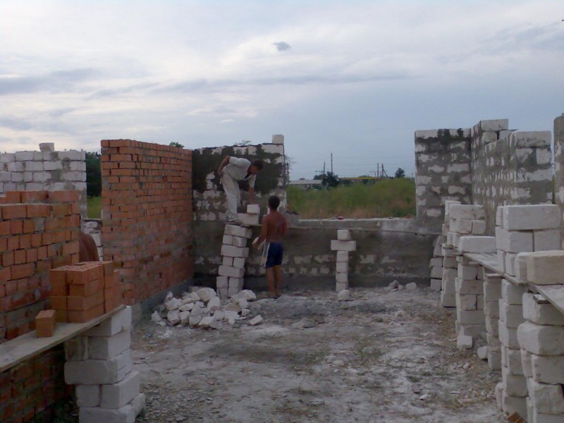

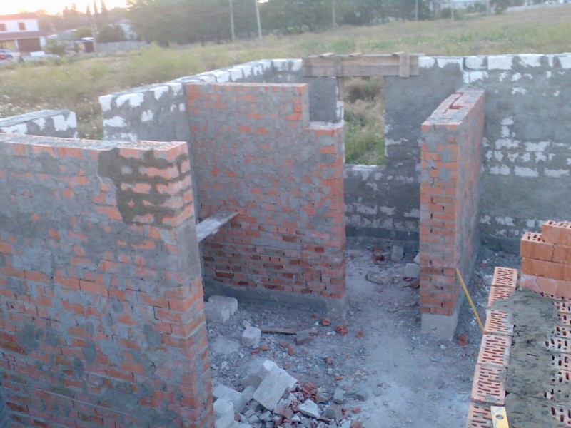

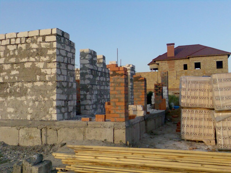

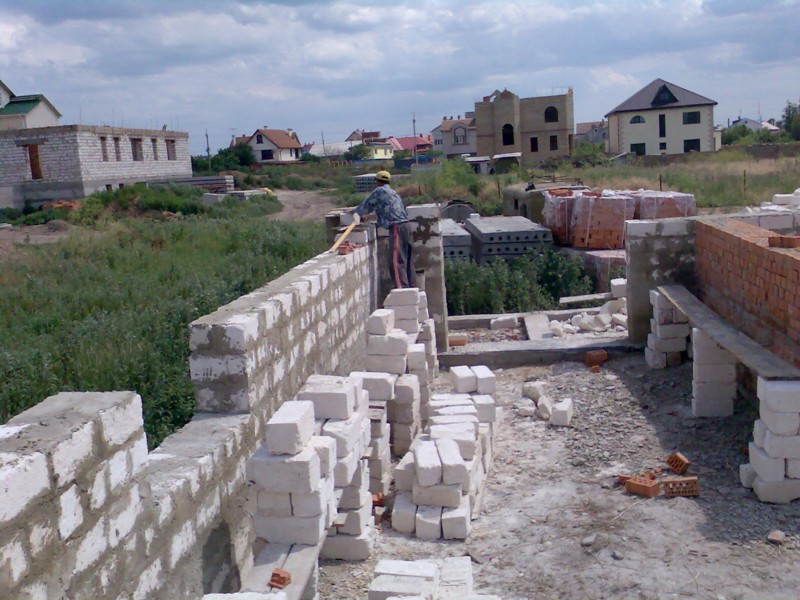

Ну вот не смотря на дожди дом уже вырисовывается. Снаружи боюсь смотреть т.к. геометрия котельца ужасная и все кривые стороны камней обращены на улицу. Перед облицовкой и утеплением придется еще обрубать топориком.
Кто что знает про утепление какими-то пенополистирольными или пенопластовыми шариками?
А вы ради интереса возьмите топорик и попробуйте на готовой застывшей кладке срубить выступ :o. Не так-то это просто, поскольку камень очень плотный и может отколоться не так как надо.
Пожалуйста, напишите, что у Вас получилось:) (чисто ради интереса).
Рубить много не придется и буду делать это не я.

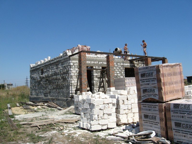

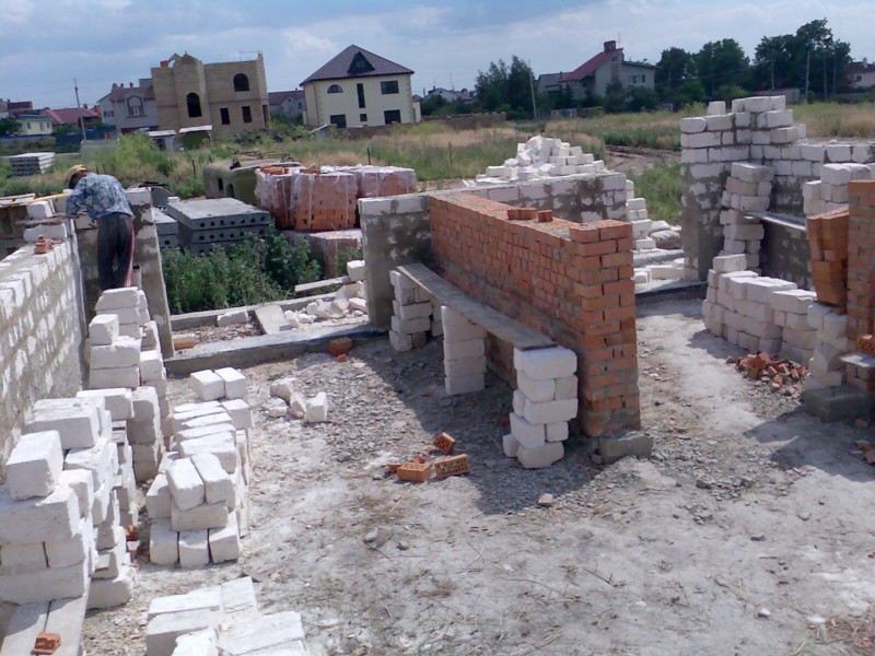

Выкладываю супертехнологичные строительные козлы.
:o Напомнило подборку фоток о соблюдении техники безопасности, рисковые у вас ребята:lol:
Еще + выговорил прораба за то что у всех на ногах вьетнамки.

Не понимаю выбора - материала кривой,холодный,не технологичный.
а что это такое вообще, котелец? :)
Как ракушечник, только почти белый и менее пористый. Прочность выше
Пусть меня закидают камнями сторонники газобетона - он натуральный. Начсет холодный - аргументируйте (не ссылаясь на газобетон). Будет еще снаружи утеплитель и облицовочный кирпич.
Забыли еще добавить, что строитесь в Одессе, а не поселке "Таежный" :) Много раз бывала зимой в крымских домах из ракушняка - никаких проблемне замечала. А утепленный и облицованный - вообще должен быть зверем.
А поискать пеноизол (юнипор) не пробовал (это я об утеплителе между стеной и облицовкой)?
А насчет холодного камня...у меня тоже дом из котельца, правда, пока не утеплен и не оштукатурен. Так вот зимой стены были очень холодными (бум утеплять пенопластом), да и влагу он тянет не по-детски.:o
Надеюсь, мой опыт послужит аргументом.:)

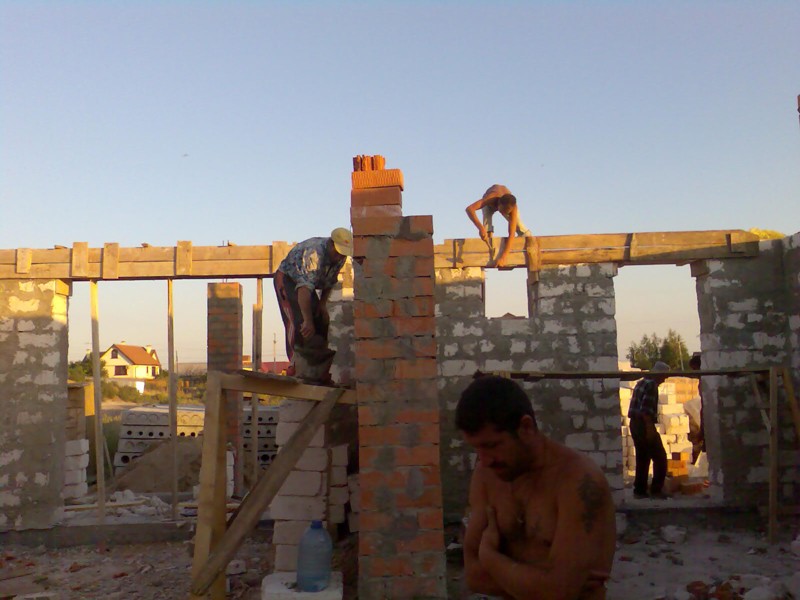

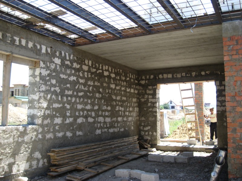

Наконец подошли к армопоясу. Сегодня зальют и через пару дней начнем перекрывать плитами 1й этаж.
Пока рабочие спали в халабуде ночью пришла и родила мышь или крыса детенышей прямо среди строительного мусора. Естественно ее никто не видел, детенышей кинула и когда их стали заживо есть муравьи мои рабочие их просто засыпали чтоб не мучились.
Ну наконец-то! Теперь у меня уже есть одноэтажный дом. Дальше - больше!

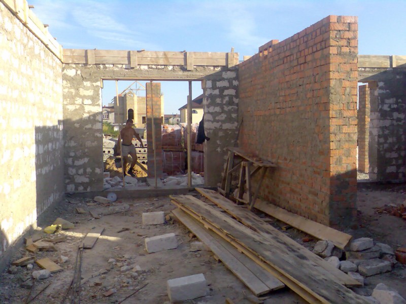

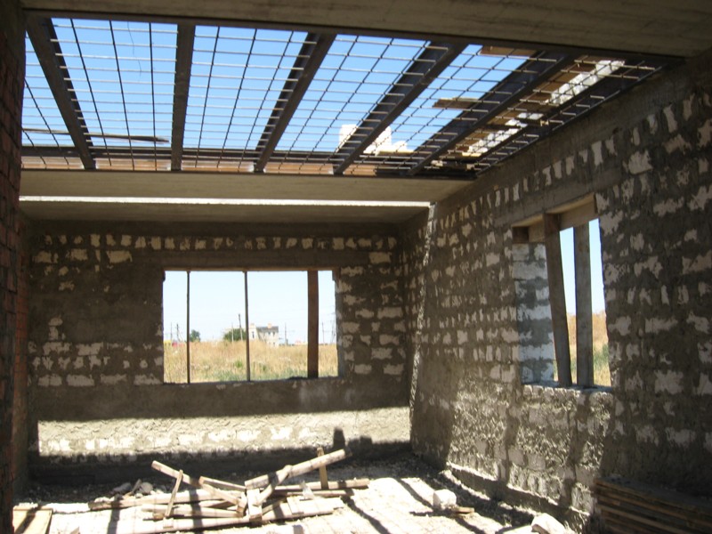

Теперь помещения принимают хоть какие-то очертания. Выкладываю виды из кухни на гостиную и наоборот. Большое окно - выход из кухни на террасу.

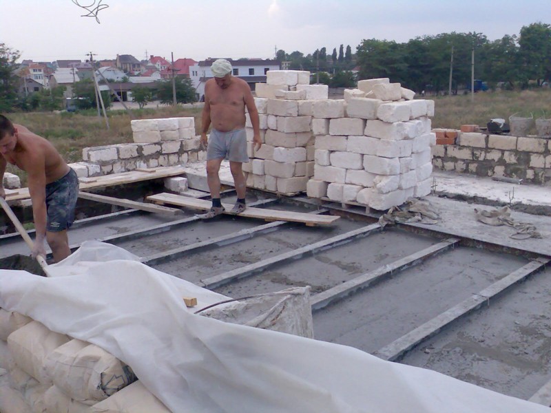

ПС: Пока монтировали перекрытие лопнула одна плита перекрытия, которая была для 2 этажа. Расследование показало, что ее отложили краном серединкой на бугор, а затем пригрузили сверху еще одной. Теперь решают прораб с рабочими или заказать и привезти (не за мой счет) новую или сделать монолитный участок, а посчитать мне все как за монтаж плиты без стоимости материалов так как я ее купил еще весной.

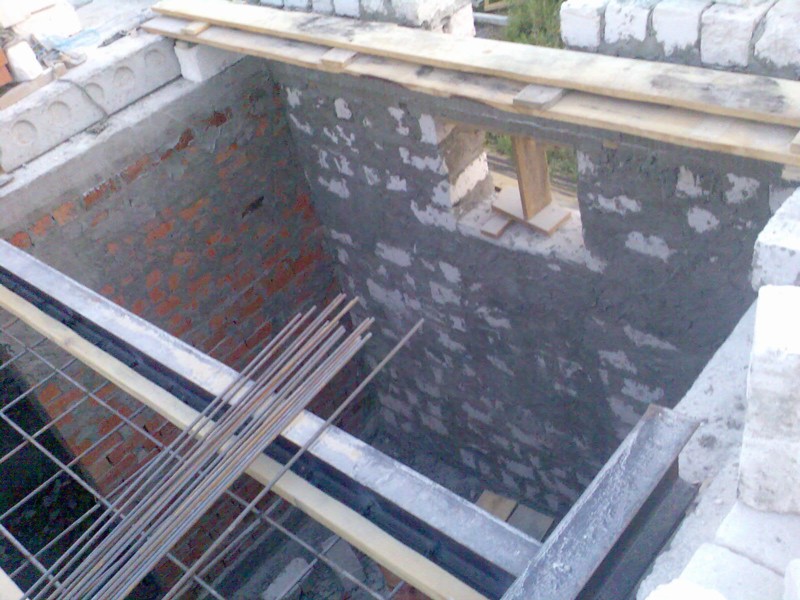

Тут будет лестница монолитная - железобетонная, отделанная покаещенепридумаличем
Игорь, а что это за железяки повсеместно :) если плиты, то под них ведь только армопояс, а у вас прям похоже на опалубку для монолита "фирменную" разборную
У мена перекрытие из сборных ЖБ плит и 2 довольно больших монолитных участка 1 который вы видите и терраса еще не залиты. Стальные балки для опирания лестницы с 1 на 2 этаж и со 2 на мансарду и между ними арматурная сетка. Что лишнее? а как у Вас?

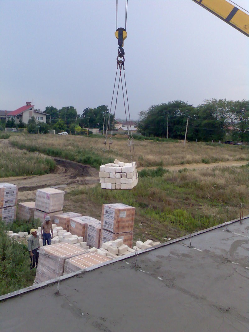

Перекрыли наконец 1й этаж и закидываем камень и др. материалы наверх для монтажа второго.
