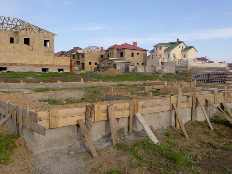

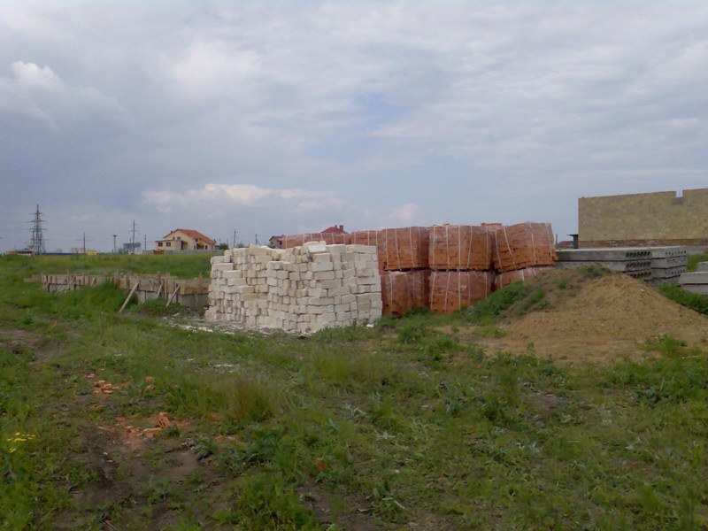

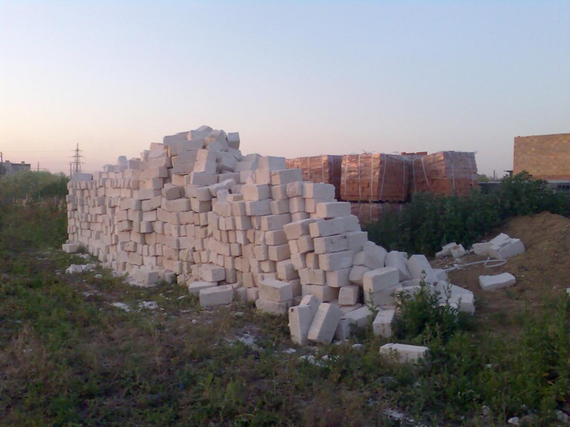

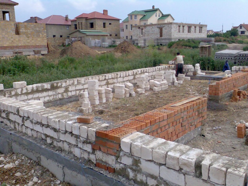

После 4 месяцев простоя процесс опять пошел. Постепенно подвозили и складывали плиты перекрытия, котелец, кирпич. До начала стройки фундамент выглядел так:
Нашел однажды на участке вот такой шедевр Страдивари. Никто не признается чье это

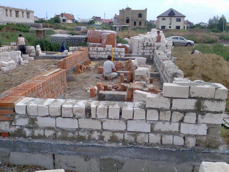

Сегодня утром уже стали появляться очертания дома. Котелец очень корявый, поэтому стараемся более ровной стороной ложить вовнутрь, а колотой наружу. Все равно облицовочный кирпич закроет неровности.
А почему облицовочный не ложат вместе с несущими?
Потому что есть задача коробку выгнать побыстрей и пока облицовывают кирпичем заниматься внутренней штукатуркой. Каждые 3 ряда котельца ложим кладочную сетку для связи с облицовкой. Делают и так и так.
Облицовочный кирпич уже купил на весь дом.
Как показала практика, если укладывать облицовочный после несущего, дом получается чище и опрятнее - на него не попадает раствор с кладки несущего слоя :) А искреене мы обрадовались тому, что еще не успели облицеваться, когда нам били скважину. Весь наш несущий материал на стене, прилегающей к скважине, был заляпан породами разных цветов :)
