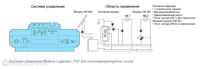

а как стрелка вписывается если котел например напольный логано 32 квт с головой 2107мс имеет погодозависимую температуру носителя? причем ещё и регулирует голова трехходовой клапан ТП и циркуляцию бойлера тут же меряет температуру и бойлера и ГК и принимает решения...Хочется присобачить к всему этому блок будеруса фм244 ГК и всё это управляется котлом вернее головой 2107мс, уместна ли здесь гидрострелка?.. и если установить ещё и ТА - будет ли ТА гидрострелкой - какие в этом проблы ждут?..В принципе всегда думал (если что) установить ЭК последовательно котлу, мол пусть через ЭК проходит котловая циркуляция, и чтоб ЭК включался по времени (ночной тариф и добавлял температуру, тем самым меньше горит газовая горелка ночью.
или ГС нужна там где все работает независимо, тоесть автоматика головы котла - уже не нужна, а нужны какие то свои автоматики(электронные ,механические, термические) после подпитки от ГС?
......Хочется присобачить к всему этому блок будеруса фм244 ГК и всё это управляется котлом вернее головой 2107мс, уместна ли здесь гидрострелка?.. ..
2107 гидрострелку не поддерживает.
FM244 - для солнечных коллекторов.

ясно..ну так да 244 хочу сделать солнечный колектор,,и ещё есть бак с нержавейки на 500 литров ( кроме бойлера двухвалентного 300л) надо с него(500л) ТА сделать, вот только как его правильно запитать на солнечный колектор т котел и бойлер, в баке 500 нет спирали нагрева, да и антизамерзайку столько литров ненапасешся..есть какая то схема чтоб с ТА (просто бак) с бойлером (двухконтурный) ну и солнечный колектор, котел с голвой 2107 и фм 244, как там правильно привязать ТА ? нет такой схемы у будеруса?
.... нет такой схемы у будеруса?

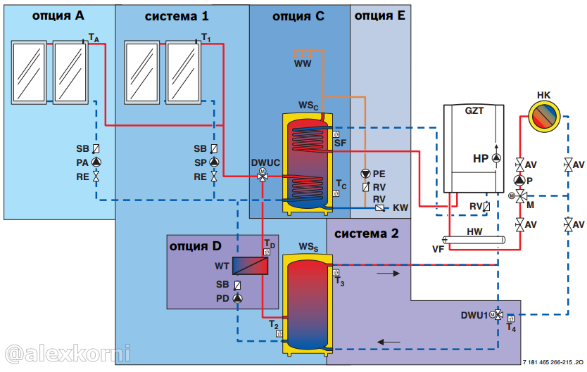

Солнце рекомендую использовать только на ГВС.
Схемы:
Инструкция_по_монтажу_и_техобслуживанию_модуля_Logamatic_FM444

ну лично я покупал 10 лет тому, о солнечных батареях тогда небыло никакого смысла говорить, цена ны СО была захмарная а газ был дешев..И чисто случайно попалась голова 2107MS, тоесть с возможностью подключения фм 244..в те времена я думал о СО как о чем то таким отдаленном, и поэтому и купил тогда двух контурный бойлер - но по нормальной цене...счас вот прошло время, газ дорожает ит.д. вот и задумался купить фм244..Что касается вопроса подключить Солнце только на ГВС - здесь у меня вообще вопросов нет, разве что возможно по материалам медь-нержавейка ит.д..
Почитал на форуме об ТА об ГС подумал а вдруг его кудато вставить можно и у меня)) хотя понимал что надо ещё один теплообменник между солнце и ТА и тогда и насос на ТА надо, тут ещё и сам ТА -целесообразность если не планирую ТТ ит.д. ЭК это уже чтоб ночной тариф использовать только и всё.,думал может есть что то похитрее чем я сам понимаю, а нет нет, всё так же почти...спасибо за схемки, в принципе легше утвердиться в какомто решении.
по фм 444, уменя нет такой головы, и покупать её думаю дорого будет, да и 2107 тоже не выкидывать же.
ну и понятно одно что схемки хороши - но под какуюто свою электронику. они не универсальны.
