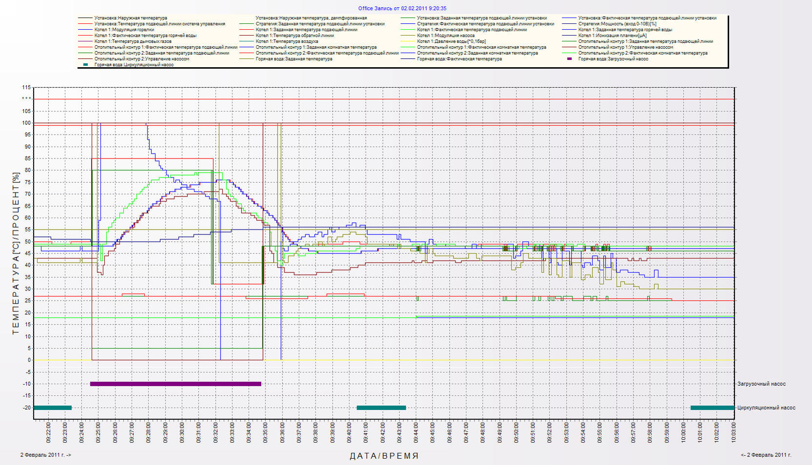

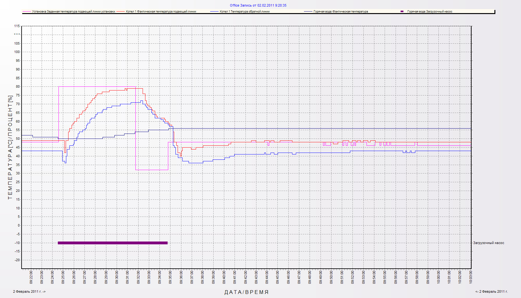

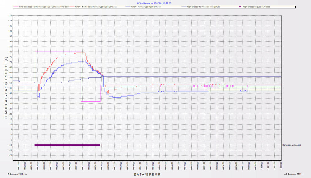

romi9999 Опубліковано: 2 лютого 2011 Поділитись Опубліковано: 2 лютого 2011 Пусть котел и работает согласно этой своей логике, наша задача другая - грамотно его остановить-запустить, когда есть/нет других источников тепла. Так это в корне не верно. Конденсационник, по возможности, не должен тактовать. Его задача обеспечивать минимально необходимую температуру подачи. Обратите внимание на рисунке, как подымается темепература подачи для приготовления ГВС, как заранее она опускается и догрев бойлера происходит за счет тепловой инерциии "рубашки", и в дальнейшем происходит стабилизация температуры прямого контура на уровне 47гр(отличный конденсационный режим). То есть генеральная стратегия - "ни одного лишнего градуса". Как это в случае ВКЛ-ВЫКЛ (0%-100%_) реализуемо? Какой тогда смысл в конденсационнике? "Глупостями" перестану бросаться только в ответ на обещание не ставить ПЛК на конденсационники. П.С. А с такими, "известными товарищами", лучше вообще дел не иметь - себе дешевле будет. 1 Посилання на коментар Поділитися на інших сайтах More sharing options...
Elado Опубліковано: 2 лютого 2011 Поділитись Опубліковано: 2 лютого 2011 Так это в корне не верно. Конденсационник, по возможности, не должен тактовать. Его задача обеспечивать минимально необходимую температуру подачи. В теплотехнике все вялотекущие процессы лучше, чем останов, так что справедливо не только для конденсатника. Но в данной схеме есть другие источники тепла, поэтому КК таки нужно будет останавливать, иначе зачем они тогда нужны? А генеральная стратегия всетаки нуждается в дополнении - " ни одного лишнего градуса, но без потери комфорта". А то конденсатник будет отлично работать, но для себя. Мой вопрос остался открытым - по поводу процессов в ГС. И не совсем раскрыта тема контуров отопления, может Korni прояснит , что у него там?? Посилання на коментар Поділитися на інших сайтах More sharing options...
Korni Опубліковано: 2 лютого 2011 Автор Поділитись Опубліковано: 2 лютого 2011 .....может Korni прояснит , что у него там?? Там всё просто - смесители на всех контурах (2штРО+1ТП) + ГВСпрямой Управление Logomatic. Посилання на коментар Поділитися на інших сайтах More sharing options...
romi9999 Опубліковано: 2 лютого 2011 Поділитись Опубліковано: 2 лютого 2011 Но в данной схеме есть другие источники тепла, поэтому КК таки нужно будет останавливать, иначе зачем они тогда нужны? На предыдущем рисунке есть линия малинового цвета - заданная температура подающей линии. Если внешний источник обеспечит данную температуру (гистерезис можно подрегулировать) горелка не включится, а все остальное будет работать согласно своей логике. Мой вопрос остался открытым - по поводу процессов в ГС. Я с опрокидыванием не сталкивался. P.S. В соседней ветке ТС сам с собой зачетно беседует... 2 Посилання на коментар Поділитися на інших сайтах More sharing options...
Elado Опубліковано: 2 лютого 2011 Поділитись Опубліковано: 2 лютого 2011 Там всё просто - смесители на всех контурах (2штРО+1ТП) + ГВСпрямой Управление Logomatic. Смесители управляются погодозависимо, я так понимаю? И ключевой вопрос - и термоголовки ЕСТЬ?! По поводу опрокидывания потока - привожу пример. Допустим, температура обратки начала расти (теже термоголовки закрылись). Котловой насос снижает обороты так, чтобы максимально занизить обратку. Расход в контурах потребителей в этот момент может превысить расход котлового контура, произойдет подмес обратки в подачу. Т.Е. котловой выдает +50, а в контура идет +40 (цифры для примера). На рисунке справа эта ситуация. Посилання на коментар Поділитися на інших сайтах More sharing options...

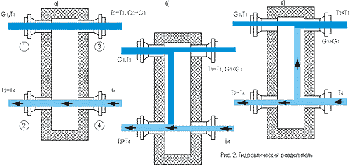

Котельщик Опубліковано: 2 лютого 2011 Поділитись Опубліковано: 2 лютого 2011 ....и это есть нормальная работа ГС. Для такой ситуация она собстно и предназначена-гидравлическое разделение источника тепла и потребителей. К тому же не забывайте, при правильной настройке схемы термоголовки не должны закрыться, так как котел тоже понижает температуру. Если говорить про алгоритм, то котел выполняет общую "грубую" регулировку, а головки "точную" доводку по конкретным помещениям. 2 Посилання на коментар Поділитися на інших сайтах More sharing options...
Elado Опубліковано: 2 лютого 2011 Поділитись Опубліковано: 2 лютого 2011 ....и это есть нормальная работа ГС. Для такой ситуация она собстно и предназначена-гидравлическое разделение источника тепла и потребителей. К тому же не забывайте, при правильной настройке схемы термоголовки не должны закрыться, так как котел тоже понижает температуру. Если говорить про алгоритм, то котел выполняет общую "грубую" регулировку, а головки "точную" доводку по конкретным помещениям. Термоголовки закрываются по воздуху, а не по теплоносителю. Инерция большая, так что никакой одновременности между Ттеплоносителя и Тпомещения не будет. А по поводу ГС - да , правильно, только нормальная работа ее как раз наоборот - котловой должен перетягивать, иначе какую температуру мы получим на контурах? Котел выдает +50, думает все зашибись, а в контурах ниже - недостаточно... Я собственно хочу логику такой ситуации просмотреть. В динамике, чтоб лучше понять. Посилання на коментар Поділитися на інших сайтах More sharing options...
Korni Опубліковано: 2 лютого 2011 Автор Поділитись Опубліковано: 2 лютого 2011 Смесители управляются погодозависимо, я так понимаю? И ключевой вопрос - и термоголовки ЕСТЬ?! .. "Да" два раза. Посилання на коментар Поділитися на інших сайтах More sharing options...
Котельщик Опубліковано: 2 лютого 2011 Поділитись Опубліковано: 2 лютого 2011 (змінено) Термоголовки закрываются по воздуху, а не по теплоносителю. Инерция большая, так что никакой одновременности между Ттеплоносителя и Тпомещения не будет. А по поводу ГС - да , правильно, только нормальная работа ее как раз наоборот - котловой должен перетягивать, иначе какую температуру мы получим на контурах? Котел выдает +50, думает все зашибись, а в контурах ниже - недостаточно... Я собственно хочу логику такой ситуации просмотреть. В динамике, чтоб лучше понять. У нас есть связка Тнар.воздуха, Тпомещения, Ттеплоносителя, я думаю не надо доказывать что они напрямую взаимосвязаны. Вся завязка на контроле изменение температуры обратки. Котел отстраивает температуру подачи по температуре наружного воздуха-первый уровень регулирования (общий). Термоголовка при понижение/повышение теплоносителя только подрегулирует, не перекрывая протока-второй уровень (по помещениям), так как котел уже отследил изменение температуры на улице Ваши условия. Если котел выдает +50, а головки на приборах закрылись (увеличение сопротивления) уменьшается расход у потребителя (насос уходит вверх по кривой) начинается переток котловой подачи через ГС обратно в обратку котла-растет температура обратки-котел уменьшает мощность. В этот момент котел и система разорваны, котел крутит воду по малому контуру и нет передачи тепла в систему. Температура в помещение падает и головки открываются (уменьшая сопротивления системы), насос потребителя увеличивает свой расход и начинает забирать подогретую сетевую воду от котла и вода идет по большому контуру Соответственно падает температура обратки на котле - котел увеличивает мощность. Все "качели" с несовпадением температур связаны с упомянутой вами инерционностью, отсюда и появляются ступенчатый график на всех отчетах. Потому как что бы не "за**рачивать" автоматику настраивается время ожидания реакции. Вот как то так зы. если чет не так сказал в Ваших автоматческих терминах прошу прощения, я теплотехник :D прелесть ГС в том, что котел "варится" в своей половинке, а потребитель в своей. Всю регулировку выполняют гидравлические законы Змінено 2 лютого 2011 користувачем Котельщик очепятки 3 Посилання на коментар Поділитися на інших сайтах More sharing options...

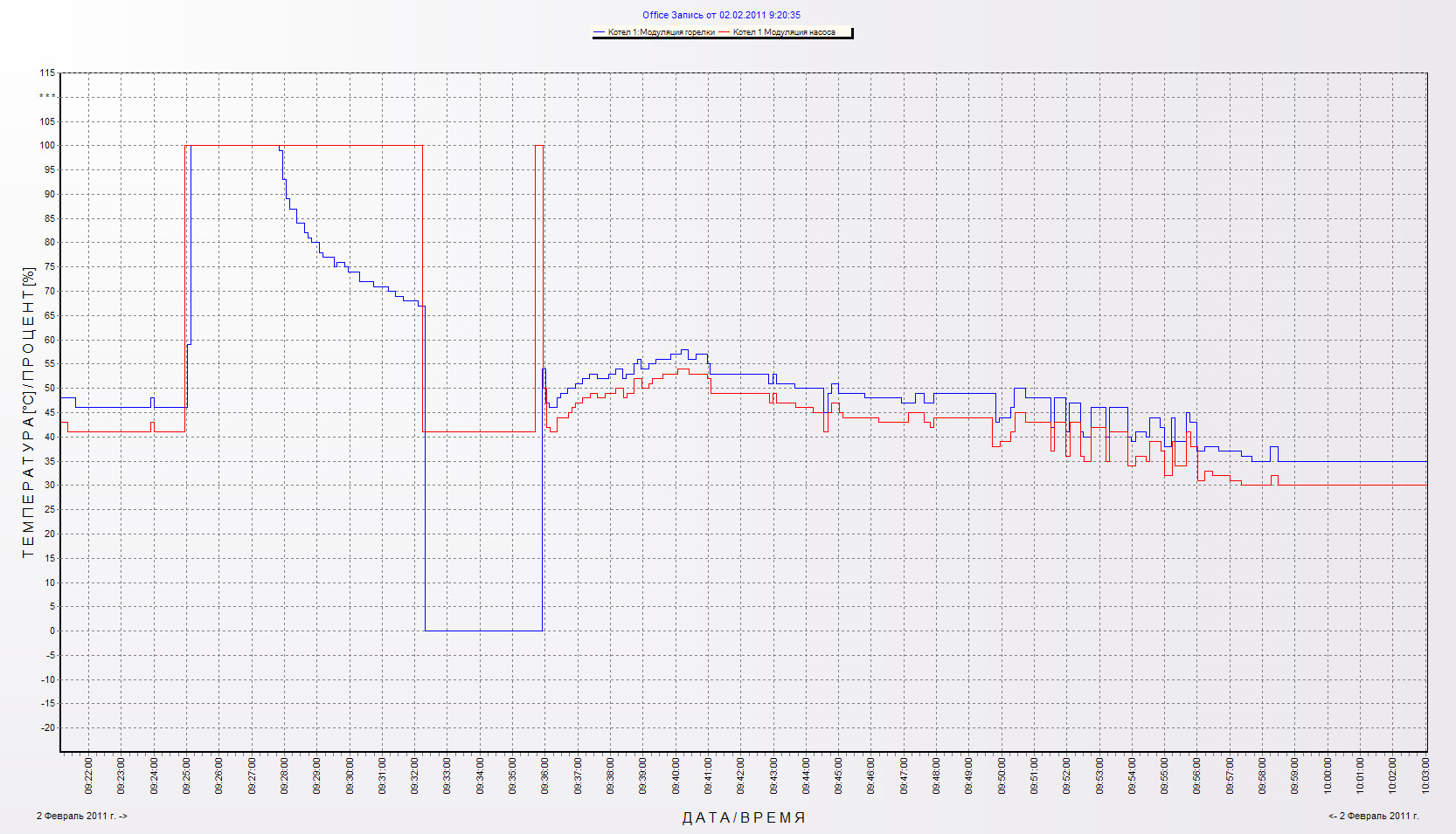

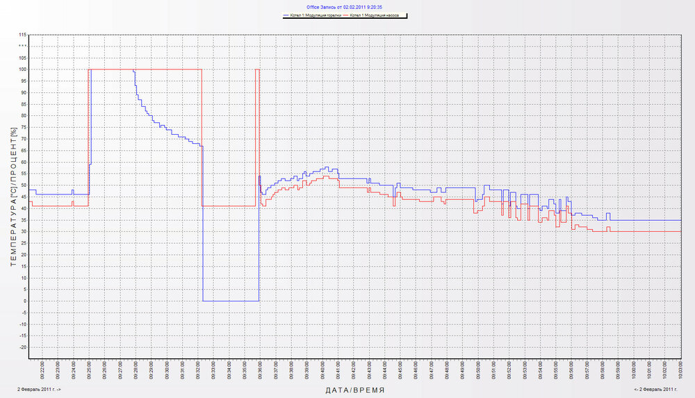

romi9999 Опубліковано: 2 лютого 2011 Поділитись Опубліковано: 2 лютого 2011 ... а в контурах ниже - недостаточно... ...подымаются обороты котлового насоса, опять недостаточно - подымается мощность горелки... Поверьте, автоматика у "топов" не дураками делана. Посилання на коментар Поділитися на інших сайтах More sharing options...
Korni Опубліковано: 2 лютого 2011 Автор Поділитись Опубліковано: 2 лютого 2011 .....если чет не так сказал в Ваших автоматческих терминах прошу прощения, я теплотехник ..... :D Внесите дополнительную ясность, пожалуйста, в холивар о термоголовках. По Вашему мнению - Правильно ли решение их устанавливать при погодозависимом регулировании? Если нет, то почему? А то я как пёс - всё понимаю... сказать не могу. Посилання на коментар Поділитися на інших сайтах More sharing options...
domnet Опубліковано: 2 лютого 2011 Поділитись Опубліковано: 2 лютого 2011 ...подымаются обороты котлового насоса, опять недостаточно - подымается мощность горелки... Поверьте, автоматика у "топов" не дураками делана. Ещё 2 дня назад я пытался донести Elado эту очевидную мысль. www.stroimdom.com.ua/forum/showpost.php?p=856172&postcount=1307 Посилання на коментар Поділитися на інших сайтах More sharing options...
domnet Опубліковано: 2 лютого 2011 Поділитись Опубліковано: 2 лютого 2011 У нас есть связка Тнар.воздуха, Тпомещения, Ттеплоносителя, я думаю не надо доказывать что они напрямую взаимосвязаны. Вся завязка на контроле изменение температуры обратки. Котел отстраивает температуру подачи по температуре наружного воздуха-первый уровень регулирования (общий). Термоголовка при понижение/повышение теплоносителя только подрегулирует, не перекрывая протока-второй уровень (по помещениям), так как котел уже отследил изменение температуры на улице Ваши условия. Если котел выдает +50, а головки на приборах закрылись (увеличение сопротивления) уменьшается расход у потребителя (насос уходит вверх по кривой) начинается переток котловой подачи через ГС обратно в обратку котла-растет температура обратки-котел уменьшает мощность. В этот момент котел и система разорваны, котел крутит воду по малому контуру и нет передачи тепла в систему. Температура в помещение падает и головки открываются (уменьшая сопротивления системы), насос потребителя увеличивает свой расход и начинает забирать подогретую сетевую воду от котла и вода идет по большому контуру Соответственно падает температура обратки на котле - котел увеличивает мощность. Все "качели" с несовпадением температур связаны с упомянутой вами инерционностью, отсюда и появляются ступенчатый график на всех отчетах. Потому как что бы не "за**рачивать" автоматику настраивается время ожидания реакции. Вот как то так зы. если чет не так сказал в Ваших автоматческих терминах прошу прощения, я теплотехник :D прелесть ГС в том, что котел "варится" в своей половинке, а потребитель в своей. Всю регулировку выполняют гидравлические законы +1 Пару дней назад в более простых формулировках (поскольку не теплотехник), пытался объяснить Elado то же самое по поводу наличия в СО и погодозависимой автоматики, и термоклапанов с термоголовками на радиаторах. Да и о необходимости гидрострелки на несколько страниц в моей теме дискуссию устроили. Не нужна, мол. Как по мне - то стабильность в СО ГС внесёт. Посилання на коментар Поділитися на інших сайтах More sharing options...
