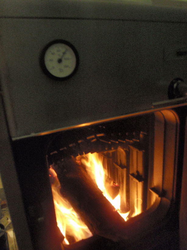

Korni Опубліковано: 3 лютого 2011 Автор Поділитись Опубліковано: 3 лютого 2011 Что-то не увидел в рассуждениях о ТГ доводов, которые смогли бы меня переубедить. Остаюсь пока при своём . А по теме - запыхтело таки: Посилання на коментар Поділитися на інших сайтах More sharing options...
Сергей 31 Опубліковано: 3 лютого 2011 Поділитись Опубліковано: 3 лютого 2011 А по теме - запыхтело таки: А я пока калупаюсь. Наборчик Т.Т. котла. Посилання на коментар Поділитися на інших сайтах More sharing options...
