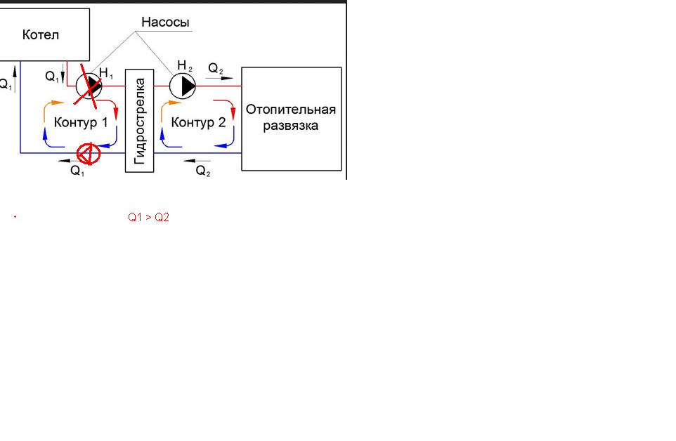

На вашем примере выше я вижу ситуацию так.
Гидрострелка это тупо железяка. Ее суть - развязать потребители и генератор (генераторы) тепла если у них окажутся разные расходы.
Расходы могут оказаться разными в двух случаях (может и в 3-х, 4-х 10 - не важно):
1-й случай - режим работы СО с нагрузкой меньше номинальной производительности.
Например, в западном крыле офисного здания стало жарко, и автоматика остановила один насос на ветку радиаторов. В таком случае расход через котел остается постоянный и равный номинальному (100%), расход через контур потребителей стал меньше (70%, например).
Т.к. отбор тепла стал меньше, автоматика должна ограничить мощность. Но производительность его насоса не меняется.
2-й случай.
Котел работает с потребителями, суммарная мощность которых превышает мощность котла, но при этом эти потребители не должны работать одновременно.
Например, выращиваем раков, есть 10 ванн, греть одновременно нужно только не более 7. Т.е. котел подбирается для нагрева максимум 7 ванн, хотя возможно что по факту греть нужно будет меньшее количество.
Если захотят греть сразу 10 ванн, котел не даст нужной мощности, и т.к. расход его насоса меньше суммы расходов насосов потребителей, будет происходить подмес обратки на потребители, и подача будет холоднее чем нужно. Соответственно, ванны будут холодными, хотя для насосов все будет ок.

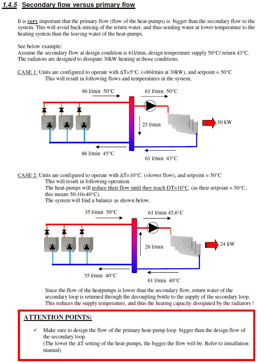

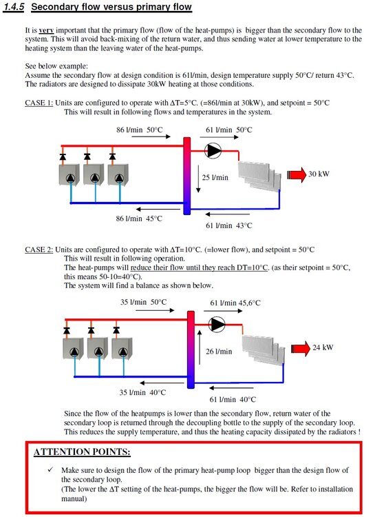

Чуть другая ситуация, но смысл тот же описан тут (думаю, английский для вас не будет проблемой):

Так вот в случае с ТТ котлом в посте 303, похоже у вас греются сразу "10 ванн". Или неверно был подобран котел изначально.
Об этом уже говорили y-dom и Interso, но их не услышали.

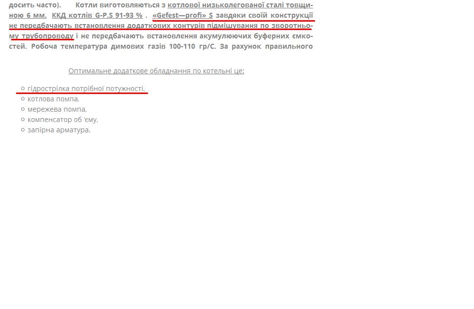

Подниму ка я єту тему. В скором времени предстоит монтировать свою котельню котлом Гефест Профи 25 кВт. Позвонил на производство, инженер настоятельно рекомендуєт установить гидрострелку 40 кВт к єтому котлу бес каких либо подмешивающих клапанов, мол не нужно, гидрострелка исполняєт функцию подмеса. Я так понимаю, что произдительность первичного кольца должна превышать сумму вторичных и насколько єто будет отображатся на расходе котла?
Это был не инженер.
Гидрострелка не поддерживает постоянную температуру на обратке котла +55 град. А если температура будет ниже, то это ведра конденсата на полу в котельной, деготь в котле и дымоходе. И самое приятное это ржавчина в самом котле.
Поиском наберите: "низкотемпературная коррозия теплообменника котла".
В скором времени предстоит монтировать свою котельню котлом Гефест Профи 25 кВт.?
Сам производитель Гефестов в инструкции рекомендует просто установку байпаса с краном без смесительных клапанов.

Не буду утверждать кто-то был, но то что я только-что нарыл из ихнего сайта. Может просто сказочники, а может и нет.
Но все же, как она не может не поддерживать температуру + 55 гр. при условии если производительность цирк.насоса на обратке ТТ (кольцо гидрострелки) Q1 больше потребителей после гидрострелки Q2 ?. Cмущает то что перерасход дровишок может быть!?:unknown:
Холодный дом, первый запуск котла, на подаче котла +80, на обратке +30. И такое вполне реально и довольно продолжительное время.

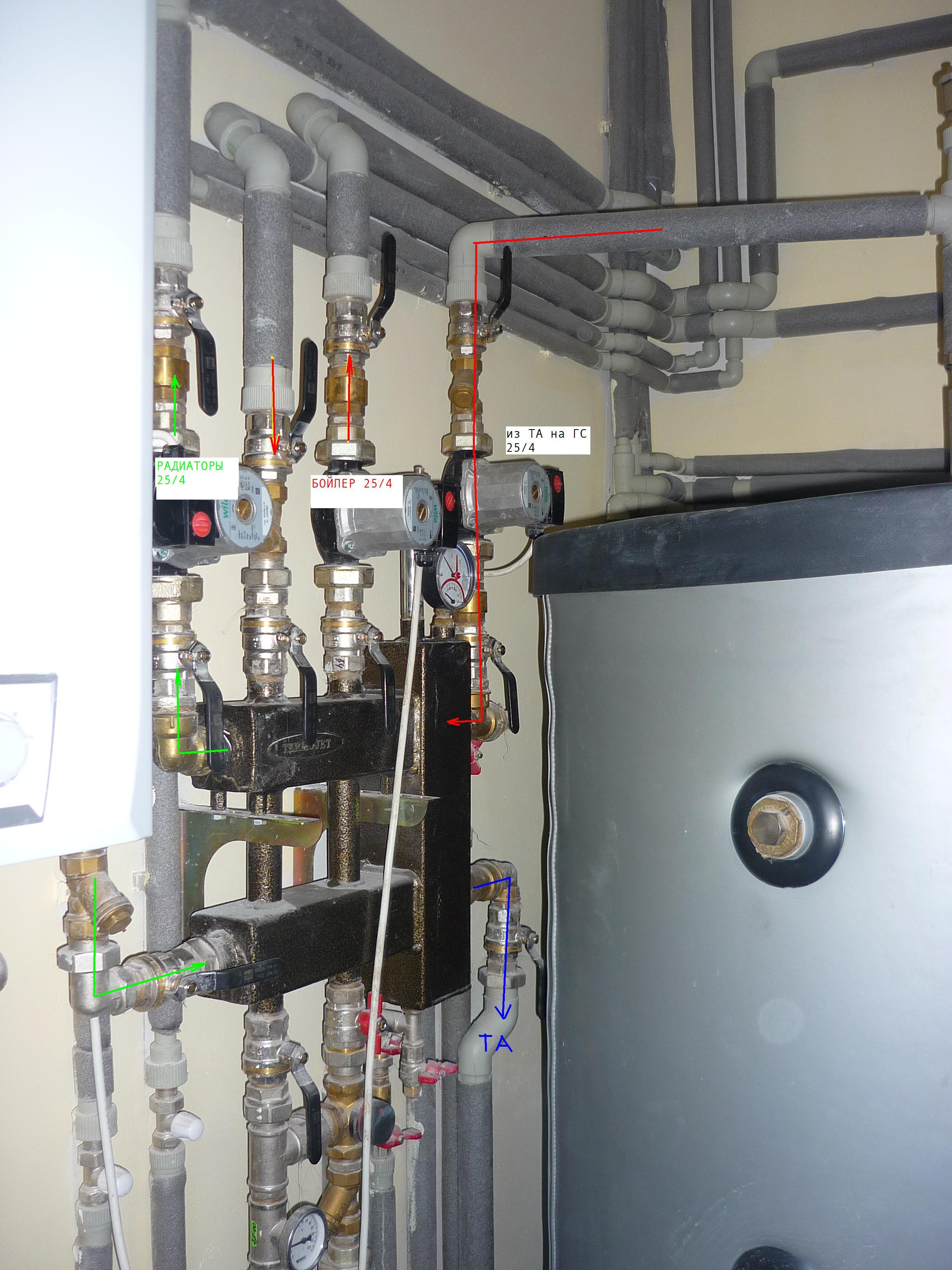

Вы меня простите, что лезу со своими пасочками, но у меня классическая схема, с ТА в роли в т.ч. гидрострелки отработала сезон и сейчас тоже работает, пока на ГВС.
Улучшить можно имхо, но только на уровне автоматики/управления, в стальном - велосипед велосипедом, простой и надежный. И пофигу, какой котёл.
