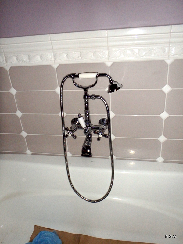

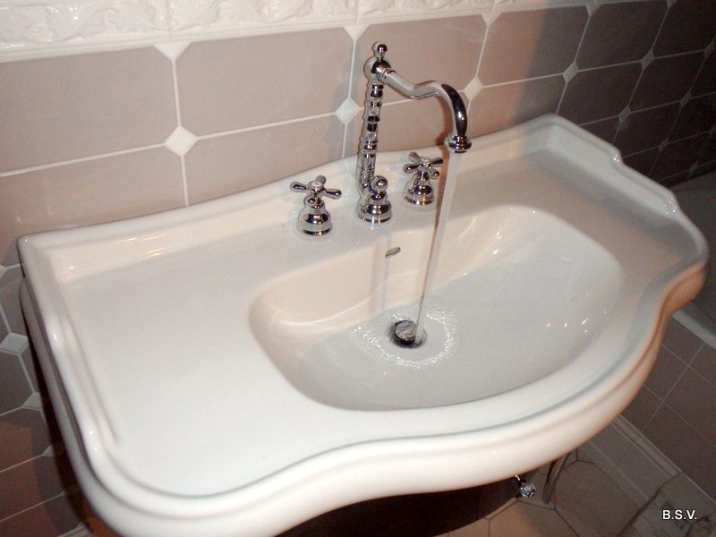

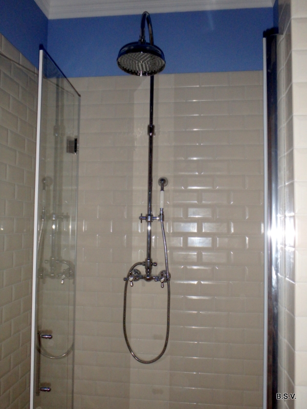

B.S.V. Опубліковано: 28 грудня 2015 Поділитись Опубліковано: 28 грудня 2015 Виктория, было очень приятно работать с заказчиком, четко понимающем, что он хочет получить в результате, и предоставившем для этого, всю необходимую документацию. Из- за отсутствия нормального освещения, хороших фото нет, надеюсь будут позже. Поэтому только несколько. Посилання на коментар Поділитися на інших сайтах More sharing options...

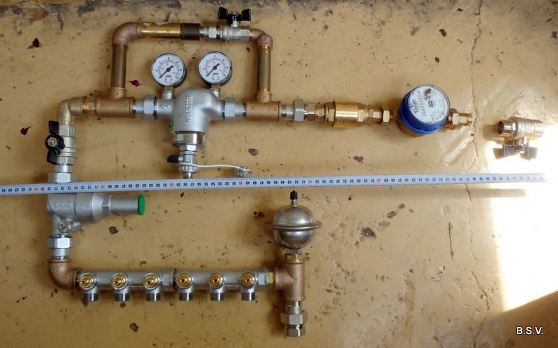

B.S.V. Опубліковано: 29 грудня 2016 Поділитись Опубліковано: 29 грудня 2016 Всегда уважал людей, имеющих желание и возможность сделать своими руками непростые конструкции. Еще больше уважаю использование качественных материалов. Ну а помощь советом и материалами, мне не жалко. "Если можешь- помоги". Добро к тебе вернется. На фото один, из рассматриваемых вариантов. Все, что Вы сделали сами, прекрасно смотрится. Большой респект и уважуха. 2 1 Посилання на коментар Поділитися на інших сайтах More sharing options...

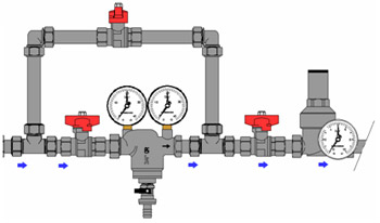

saschik Опубліковано: 30 грудня 2016 Поділитись Опубліковано: 30 грудня 2016 На фото один, из рассматриваемых вариантовПрошу прощения , что спрашиваю не совсем в той теме , но раз фото здесь - то и вопрос здесь: уверен , что мои познания в сантехнике гораздо меньше ваших , но все же они есть Взглянув на фото - мне показалось ,что что-то с ним не так. А именно обвод над фильтром ( точнее количество и расположение кранов ) . Что-то подобное я делаю в обход обычных фильтров с пластиковым корпусом ( так сказать аварийный вариант ) , но в этом случае я ставлю краны до и после фильтра , а у Вас не так Немного полазив по инету я понял , что это у Вас система обратной промывки фильтра (картинку прилагаю ) . Но в Вашей схеме все ровно не хватает одного крана .В том , что промывать будет я не сомневаюсь , но вот назвать эту систему обратной я бы смог. Посилання на коментар Поділитися на інших сайтах More sharing options...

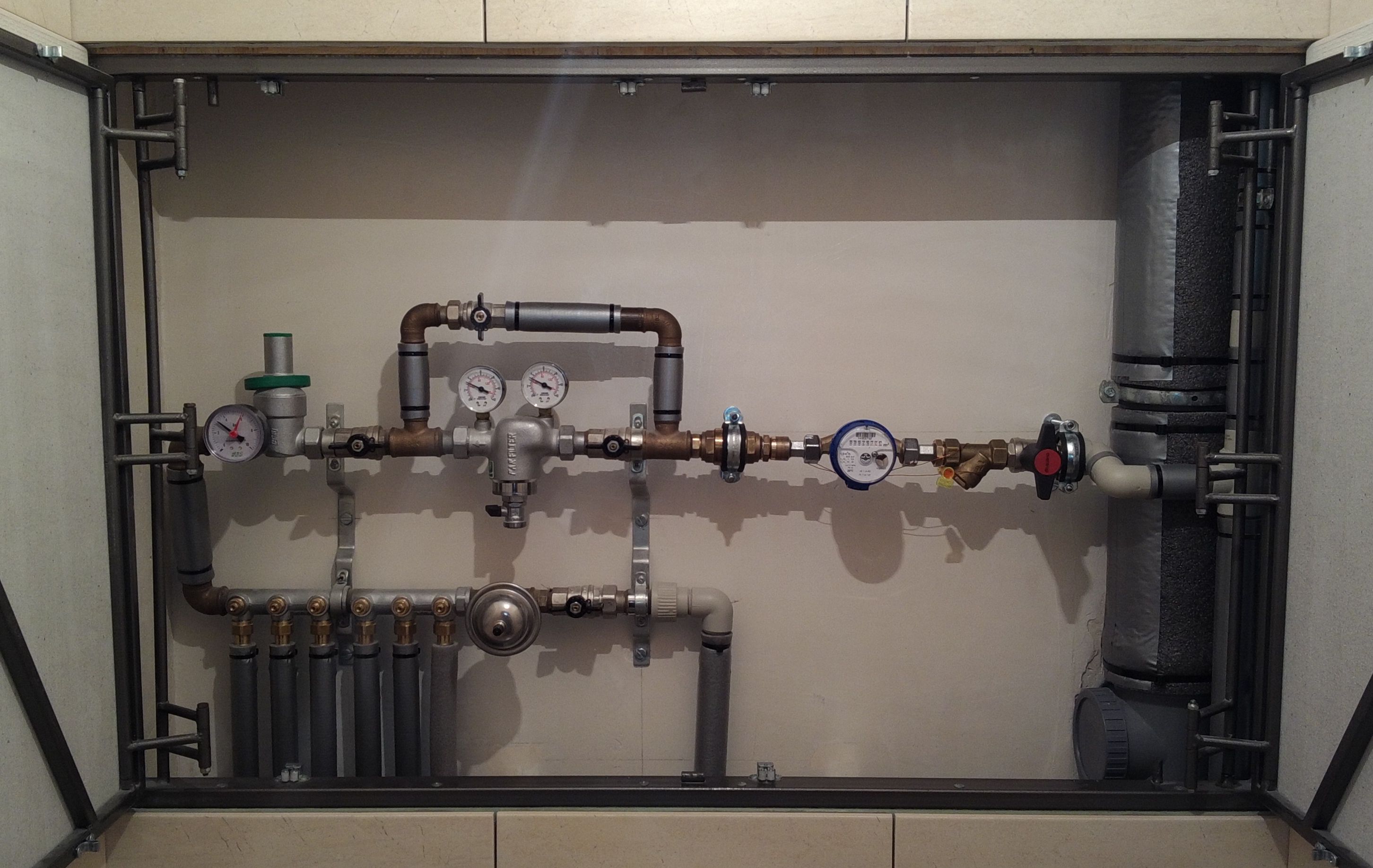

RapidX Опубліковано: 30 грудня 2016 Поділитись Опубліковано: 30 грудня 2016 Это был просто набросок, собранный на скорую руку. Реальный узел в данный момент выглядит так: 2 1 Посилання на коментар Поділитися на інших сайтах More sharing options...
StNick Опубліковано: 30 грудня 2016 Поділитись Опубліковано: 30 грудня 2016 Это был просто набросок, собранный на скорую руку. Реальный узел в данный момент выглядит так: Подскажите конструкция из металла дверки на интересных петлях это покупное? артикул ? Посилання на коментар Поділитися на інших сайтах More sharing options...
