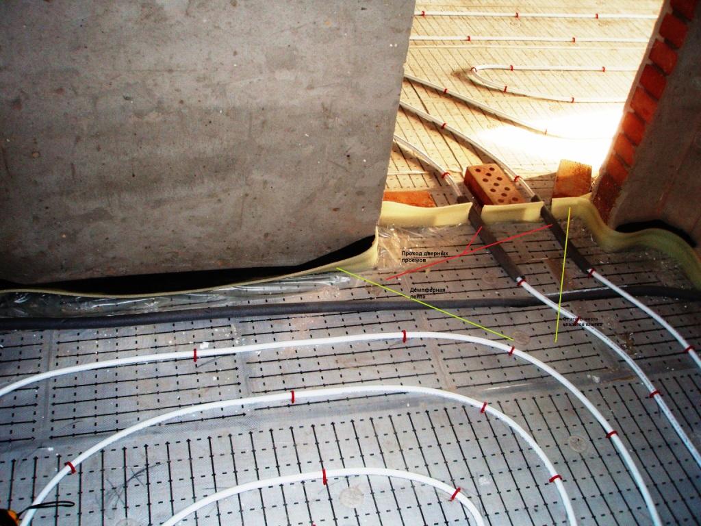

B.S.V. Опубліковано: 5 травня 2011 Поділитись Опубліковано: 5 травня 2011 Не боги горшки обжигают. Не забудьте изоляцию в дверных проемах 20-25 см. до и после. И еще, мы обычно верхнюю часть сразу прикручиваем к коллектору, а потом мотаем пол. Посилання на коментар Поділитися на інших сайтах More sharing options...

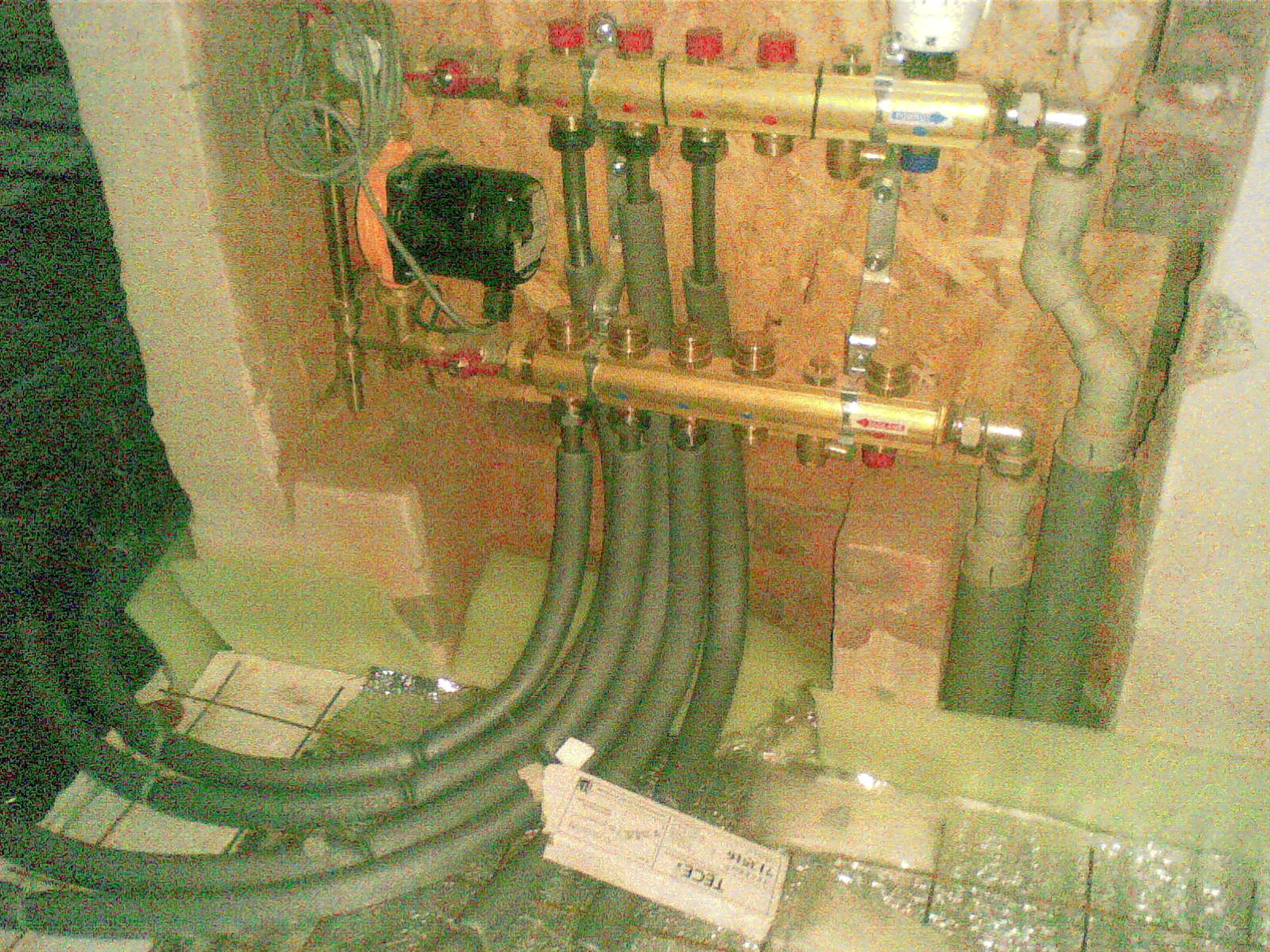

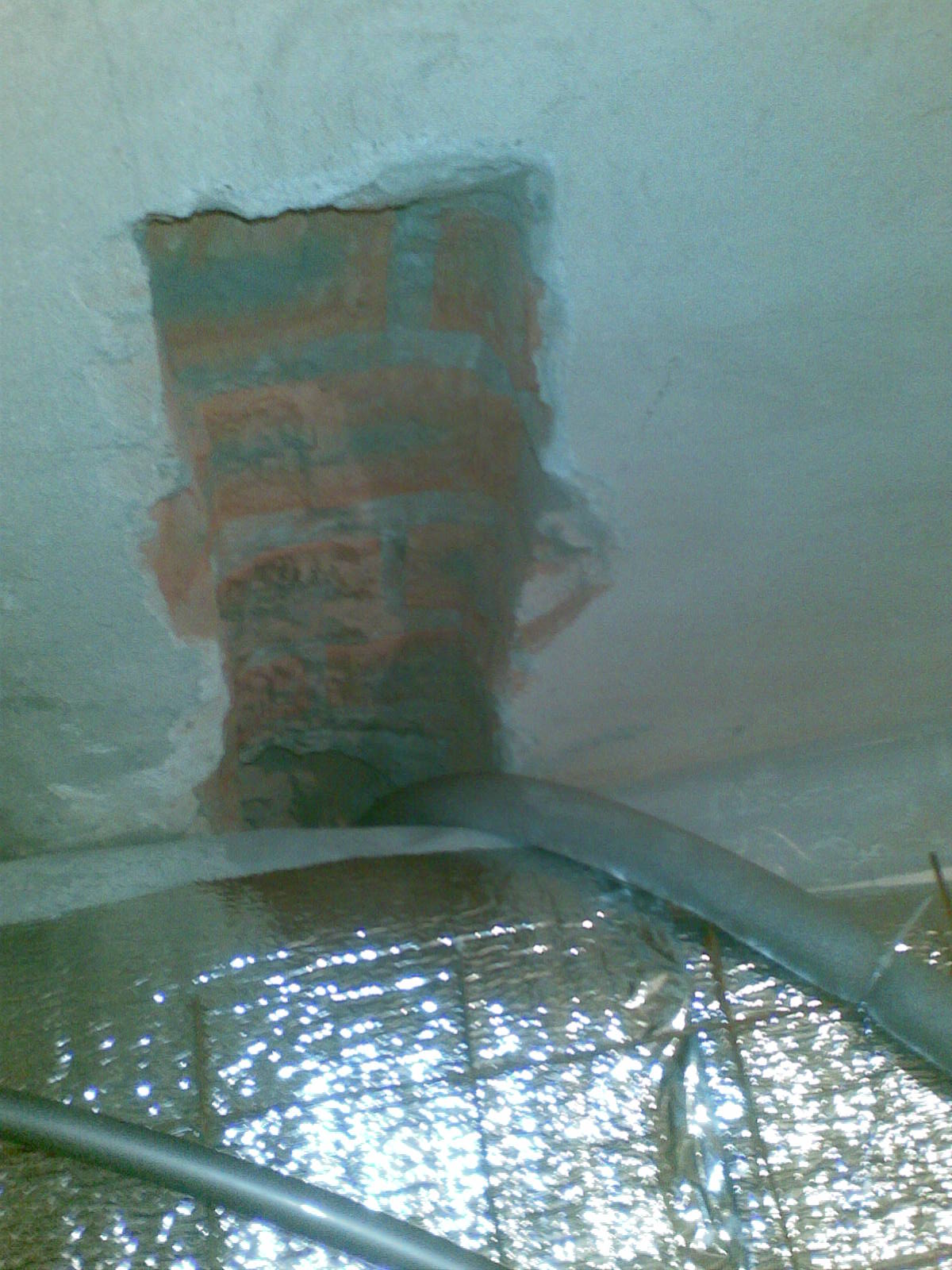

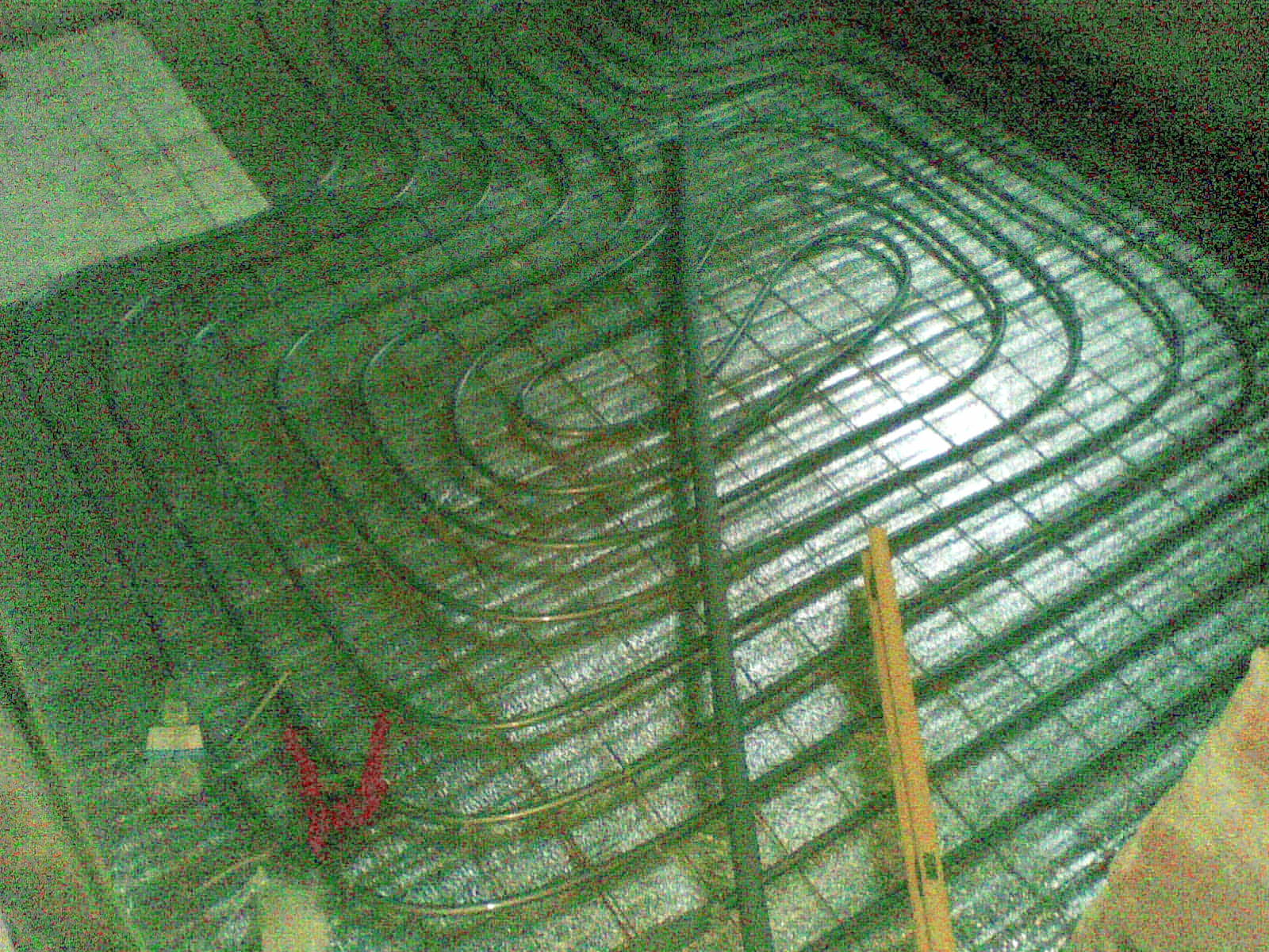

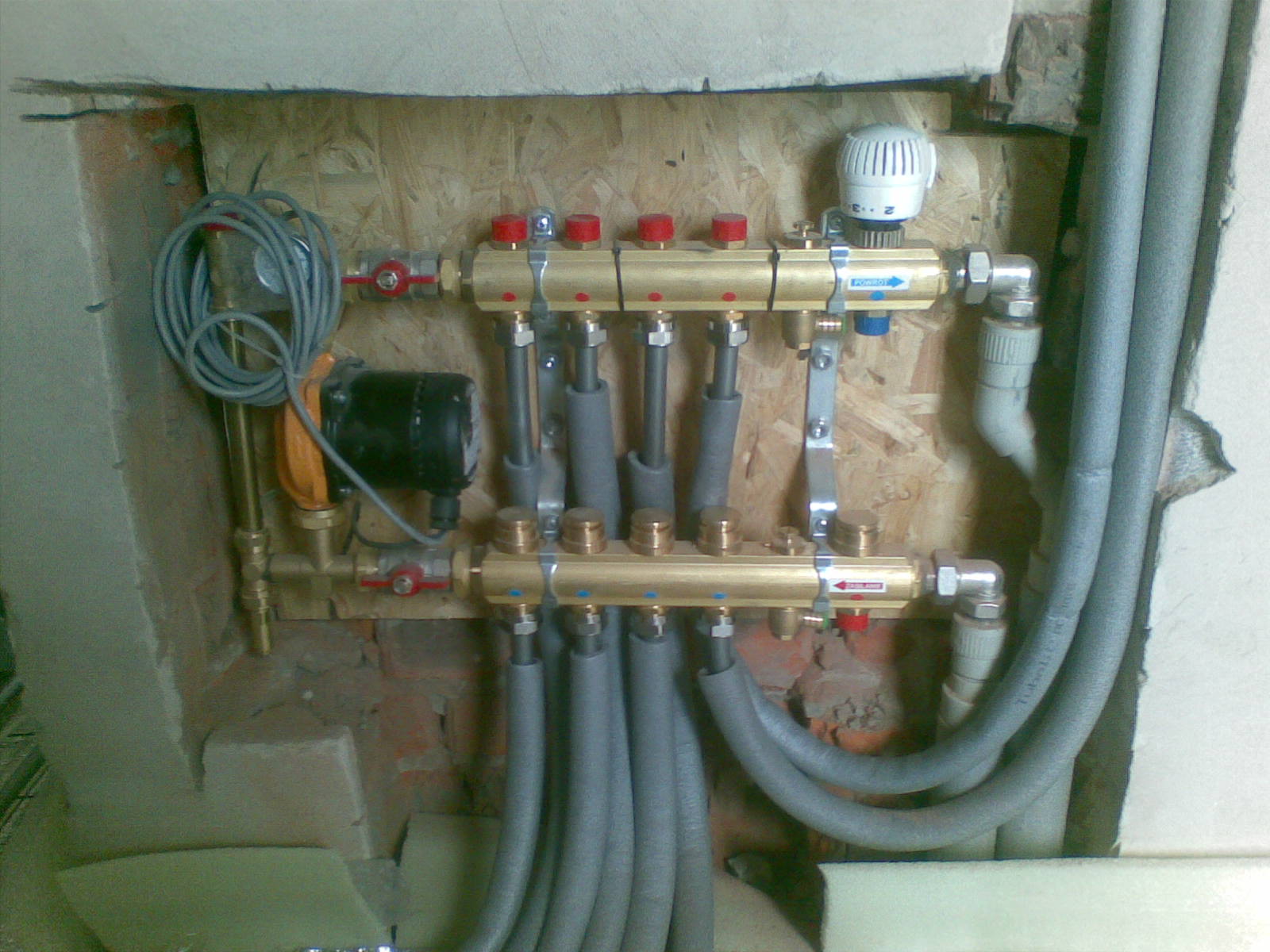

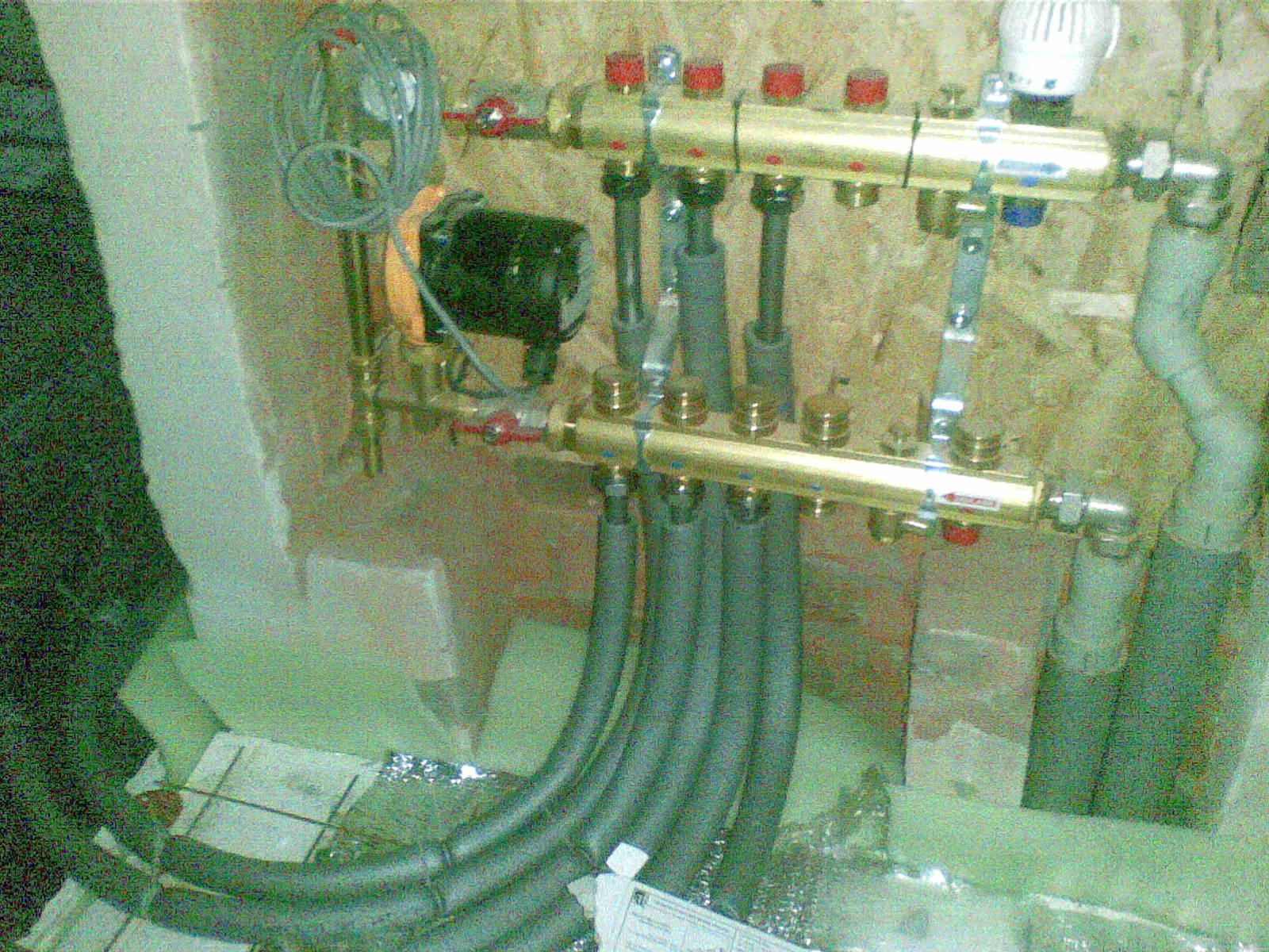

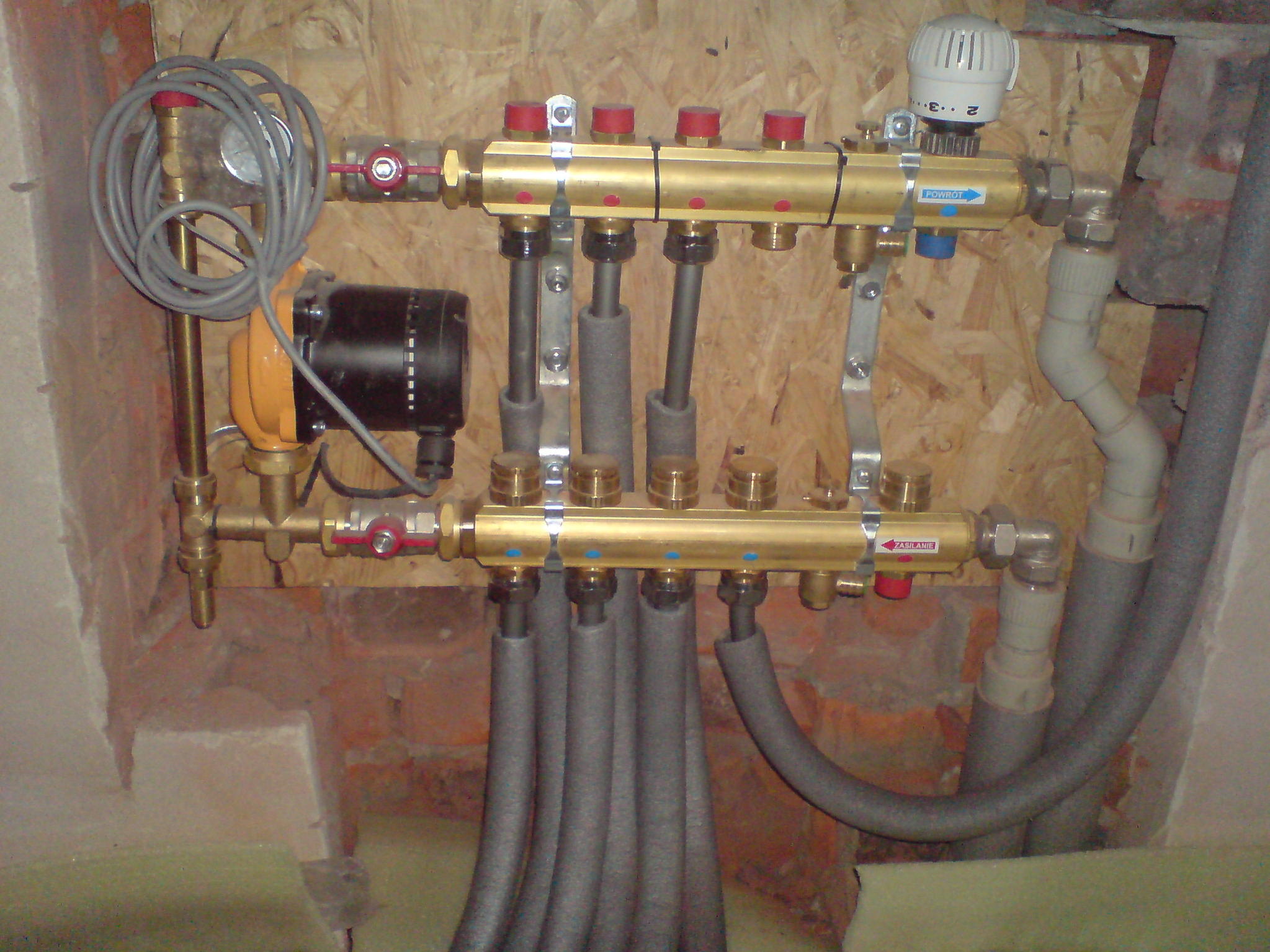

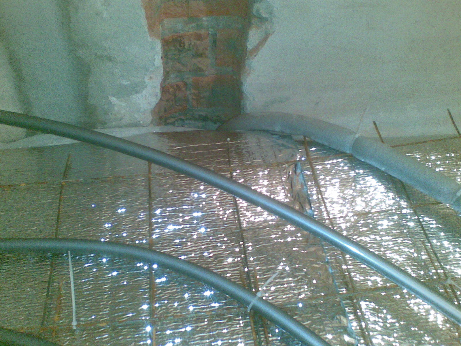

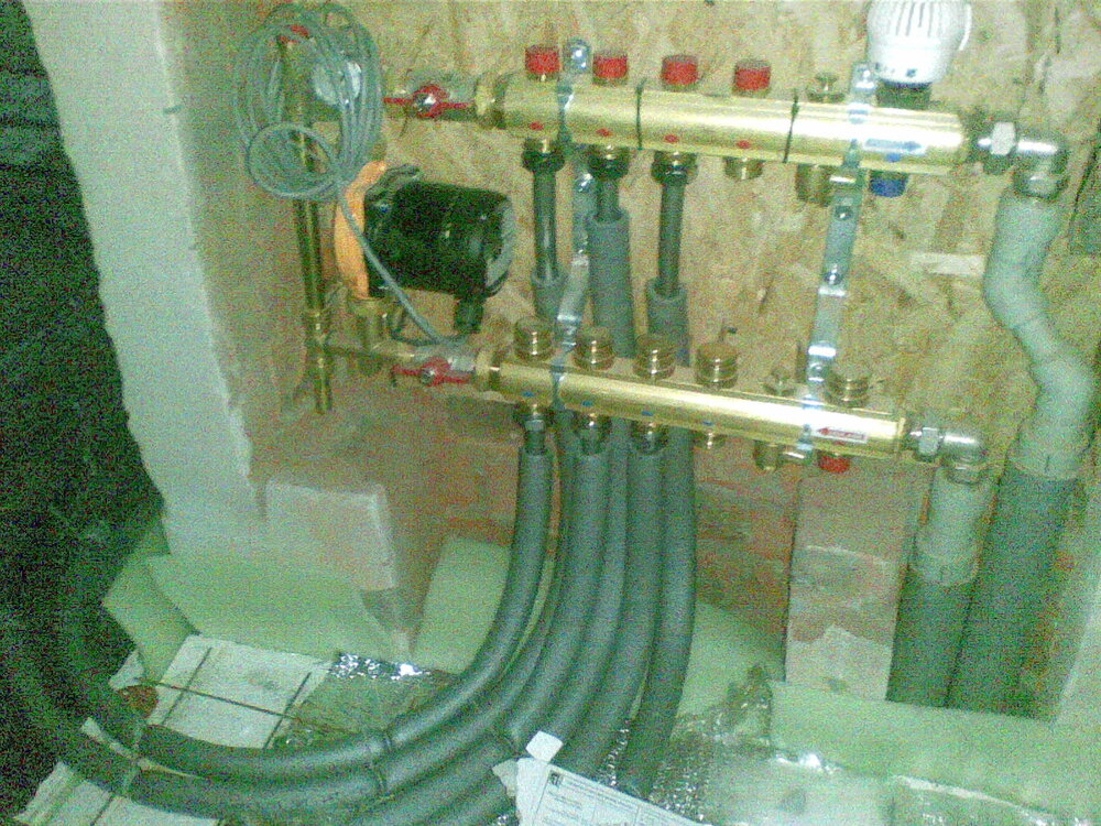

yoojin Опубліковано: 6 травня 2011 Автор Поділитись Опубліковано: 6 травня 2011 Сегодня добили 1-й этаж. Намотали пол в санузле (смотрю, трубы как-то много остается, поэтому сделал шаг 10 см), подключил все ветки 1-го этажа к коллектору. В процессе работы возникло пару вопросов: - в одном месте слегка перегнул трубу, она не изломилась, но небольшой след после выгибания остался. Это ничего? - как лучше выгнуть трубы при подсоединении к коллектору, чтобы при заливке не остались верхняя часть утеплителя на поверхности (особенно на подаче)? В общем, чтоб труб не было видно на готовом полу. - сегодня заметил, что на манометре на подаче ХВ котла давление вроде как упало с 1, 5 бара до 1,45 где-то (это на третьи сутки). Нормально или рвать волосы? Купил ради интереса несколько скоб для трубы (КАНовских). Одна, конечно, поднятую сетку с трубой в пенопласте не удержит, но штук 5-6 справляются. Потом купил на Ромстале пластификатор Бетокан 5л, оказалось, что срок годности истек полгода назад. Внятно не объяснили, влияет это на что-то или нет, даже звонили в представительство КАН, но там выходные (счастливые люди!). В общем сдал назад, купил 5л суперпластификатора Изомат, к нему кило фибры. П.С. опять извиняюсь за качество фото - темновато уже было. Потом выложу в цвете. Посилання на коментар Поділитися на інших сайтах More sharing options...
yoojin Опубліковано: 6 травня 2011 Автор Поділитись Опубліковано: 6 травня 2011 вот так вот: Посилання на коментар Поділитися на інших сайтах More sharing options...

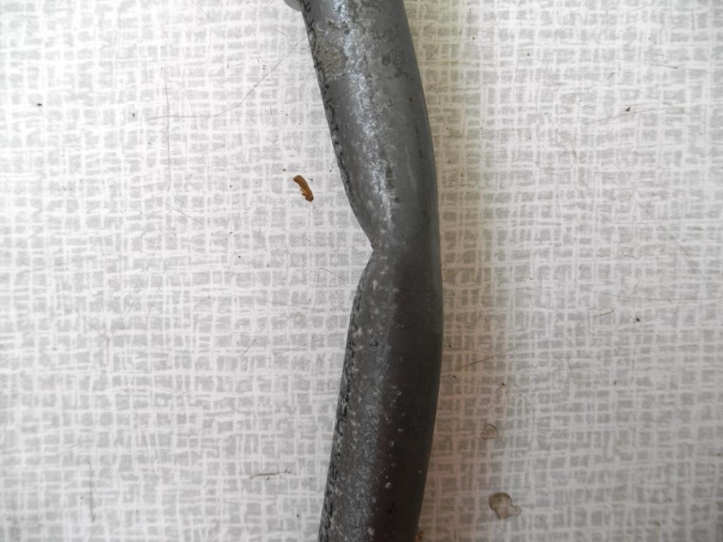

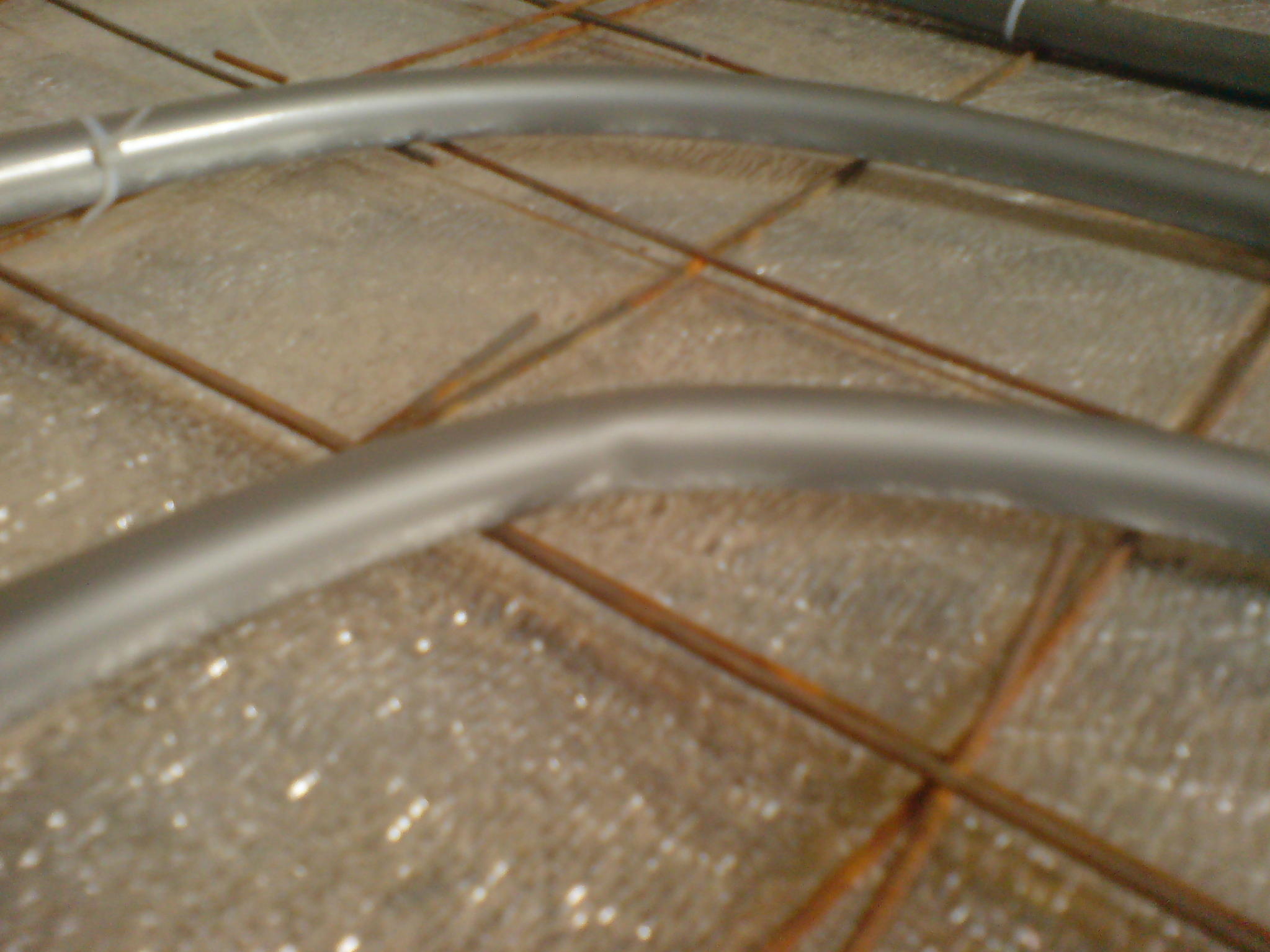

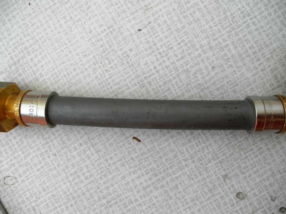

Сергей 31 Опубліковано: 6 травня 2011 Поділитись Опубліковано: 6 травня 2011 Все Вам описанное это норма. Кроме залома трубы. Давайте фотку залома. В самом плохом варианте ТИСИ соеденитель решит вопрос. Посилання на коментар Поділитися на інших сайтах More sharing options...

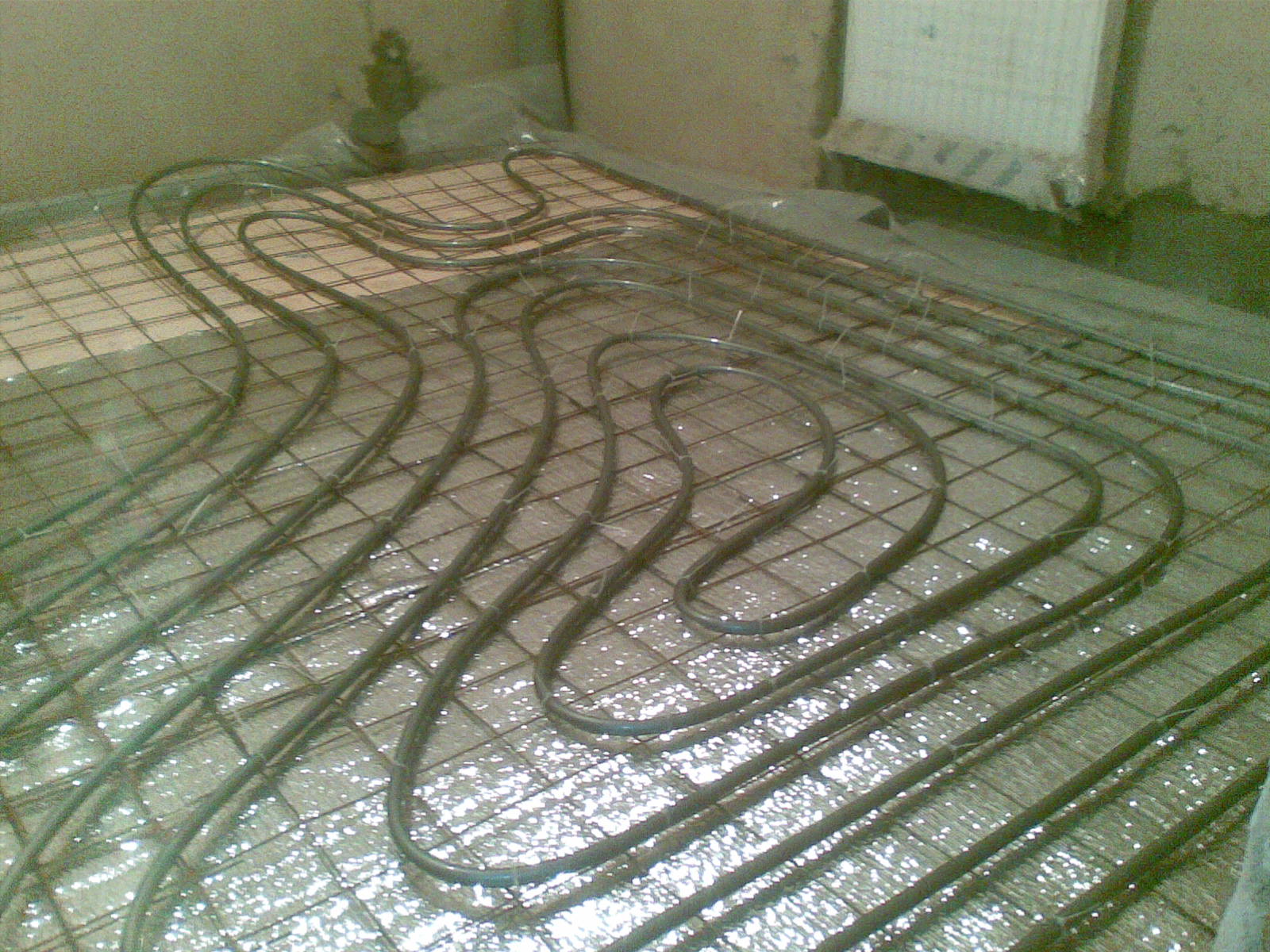

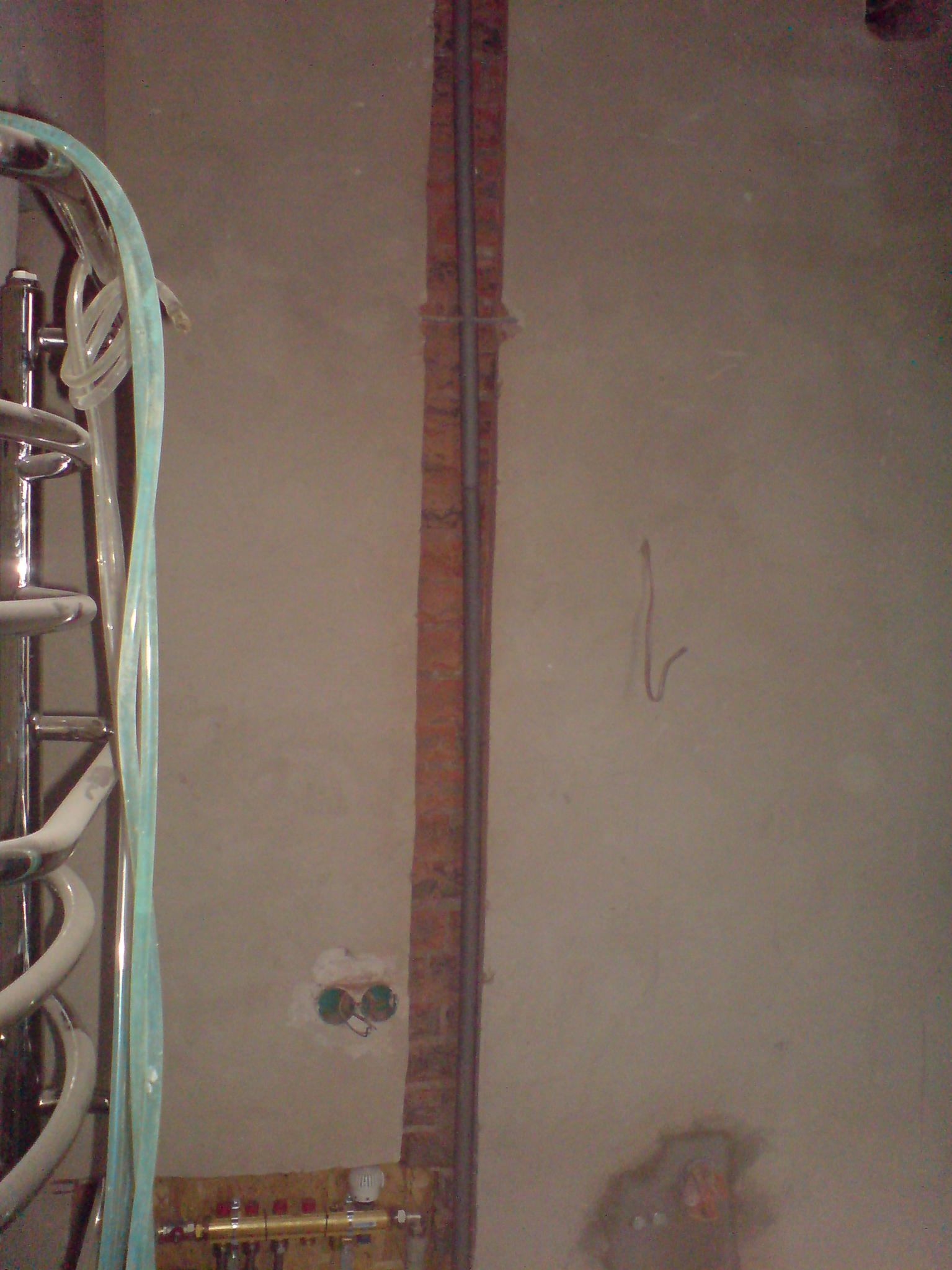

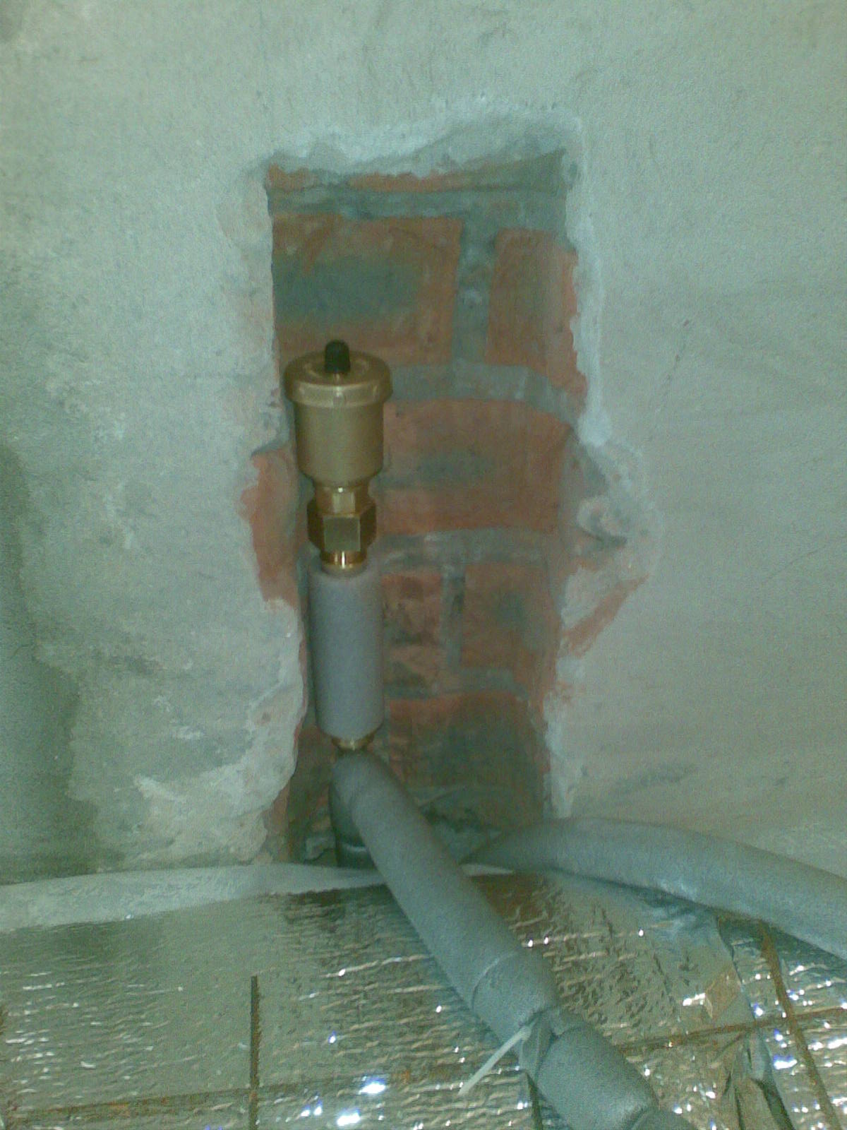

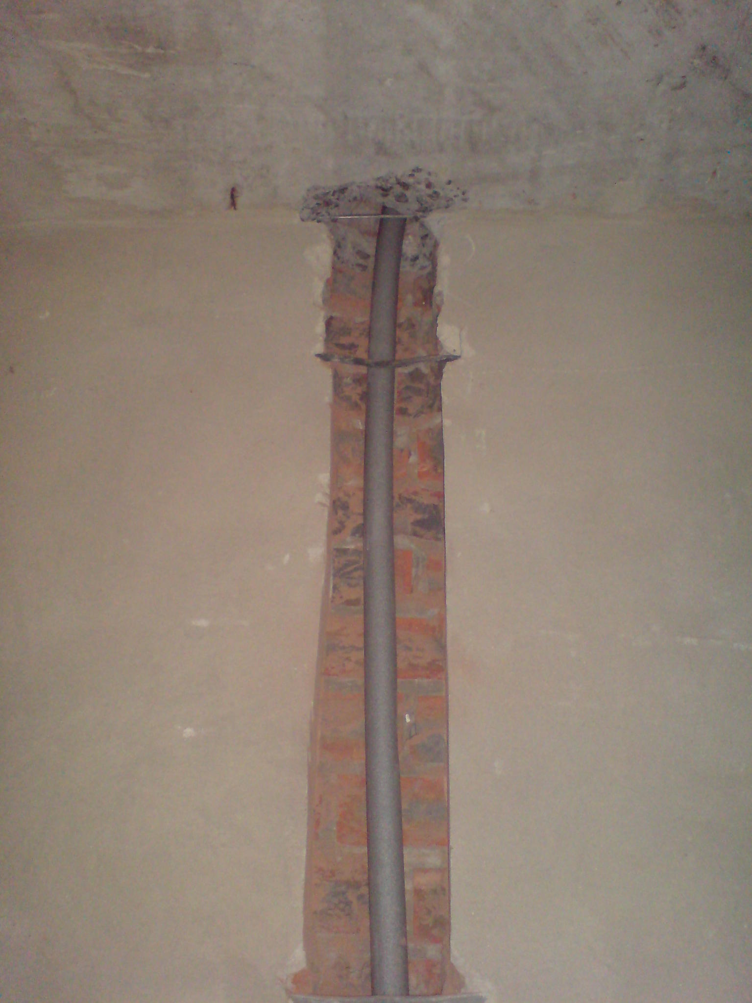

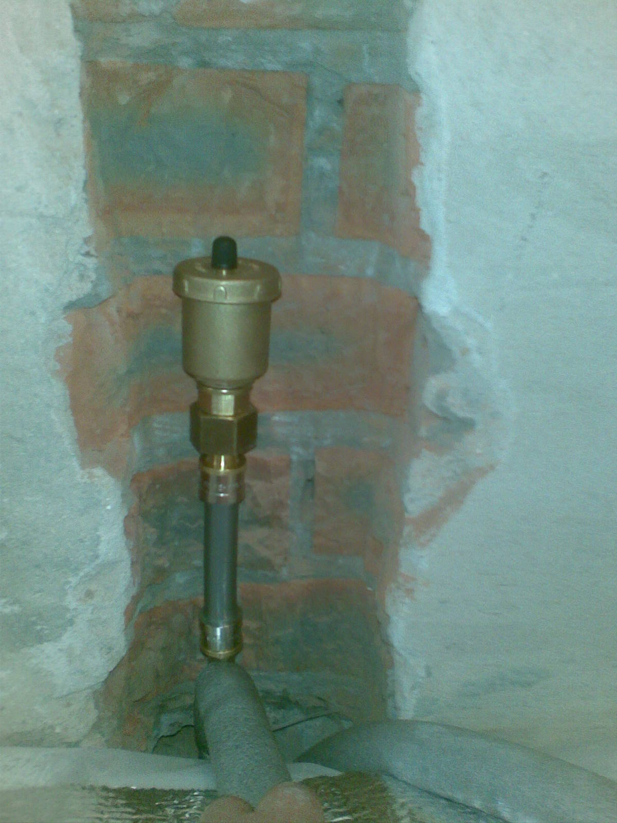

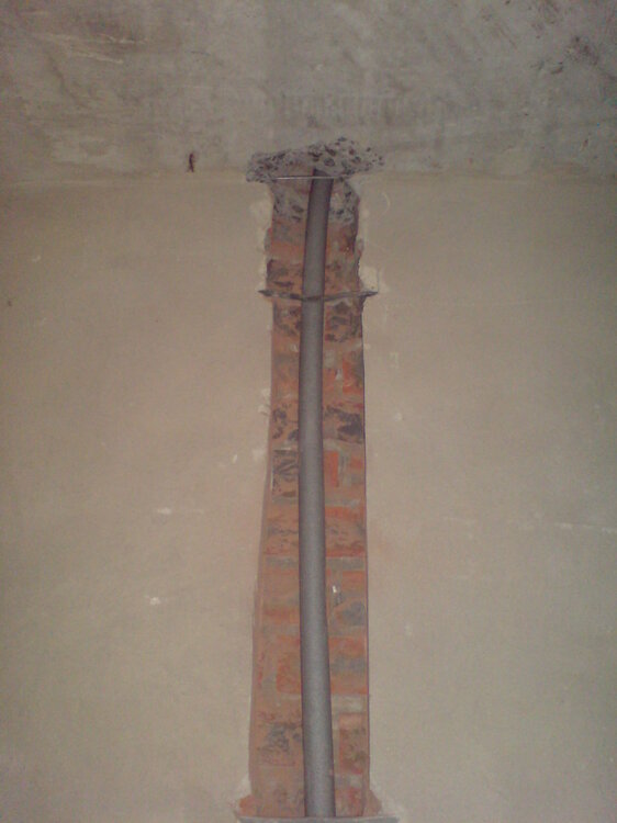

yoojin Опубліковано: 7 травня 2011 Автор Поділитись Опубліковано: 7 травня 2011 Сегодня таки добили второй этаж, причем укладка трубы в санузле заняла минут 40 - набили руку. От коллектора идет на второй этаж подача и обратка, подачу уложили, в обратку планирую взять пресс и врезать автоспускник воздуха. Только надо пораскинуть мозгами как все это спрятать в стену. Заодно перепаял в топочной подачу с обраткой на ТП. Посилання на коментар Поділитися на інших сайтах More sharing options...

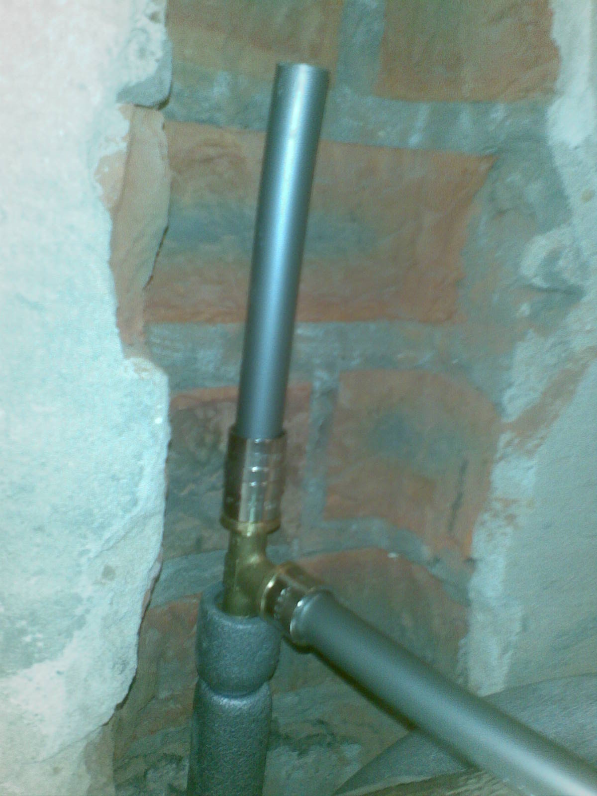

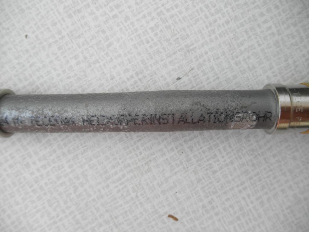

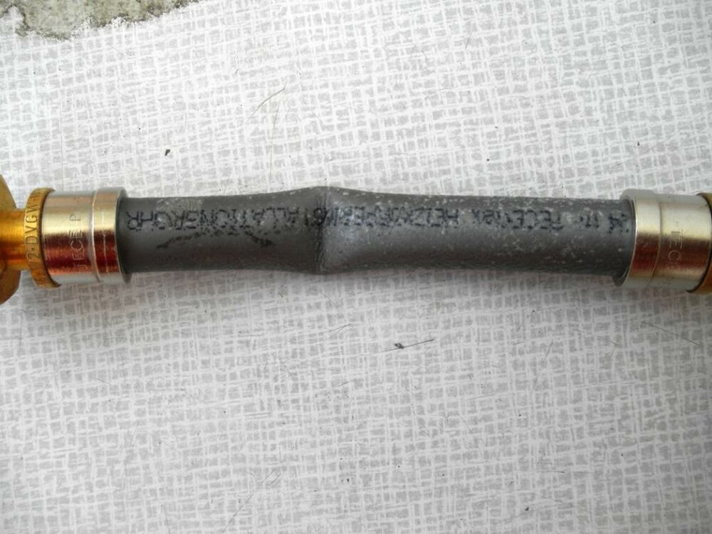

yoojin Опубліковано: 7 травня 2011 Автор Поділитись Опубліковано: 7 травня 2011 Все Вам описанное это норма. Кроме залома трубы. Давайте фотку залома. В самом плохом варианте ТИСИ соеденитель решит вопрос. Фото какое уж получилось. На месте залома просто немного заметно, что потрескался верхний слой. Посилання на коментар Поділитися на інших сайтах More sharing options...
yoojin Опубліковано: 8 травня 2011 Автор Поділитись Опубліковано: 8 травня 2011 Фото какое уж получилось. На месте залома просто немного заметно, что потрескался верхний слой. Ну так что, гуру сантехники, надо вставлять муфту соединительную или пойдет? Посилання на коментар Поділитися на інших сайтах More sharing options...
Korni Опубліковано: 8 травня 2011 Поділитись Опубліковано: 8 травня 2011 .... или пойдет? Лучше поставить. p.s. а было бы рехау - только разогреть надо. Посилання на коментар Поділитися на інших сайтах More sharing options...
B.S.V. Опубліковано: 8 травня 2011 Поділитись Опубліковано: 8 травня 2011 Фото какое уж получилось. На месте залома просто немного заметно, что потрескался верхний слой. Криминала не вижу, но все равно попробуйте прогреть феном, как говорил ранее, должно выровняться, но предварительно освободив стяжки до и после. Если не выровнялось и гложат сомнения, разрежьте и поставьте соединительную муфту. Посилання на коментар Поділитися на інших сайтах More sharing options...

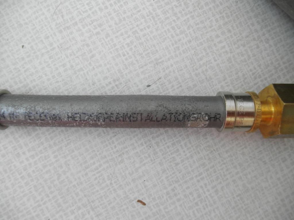

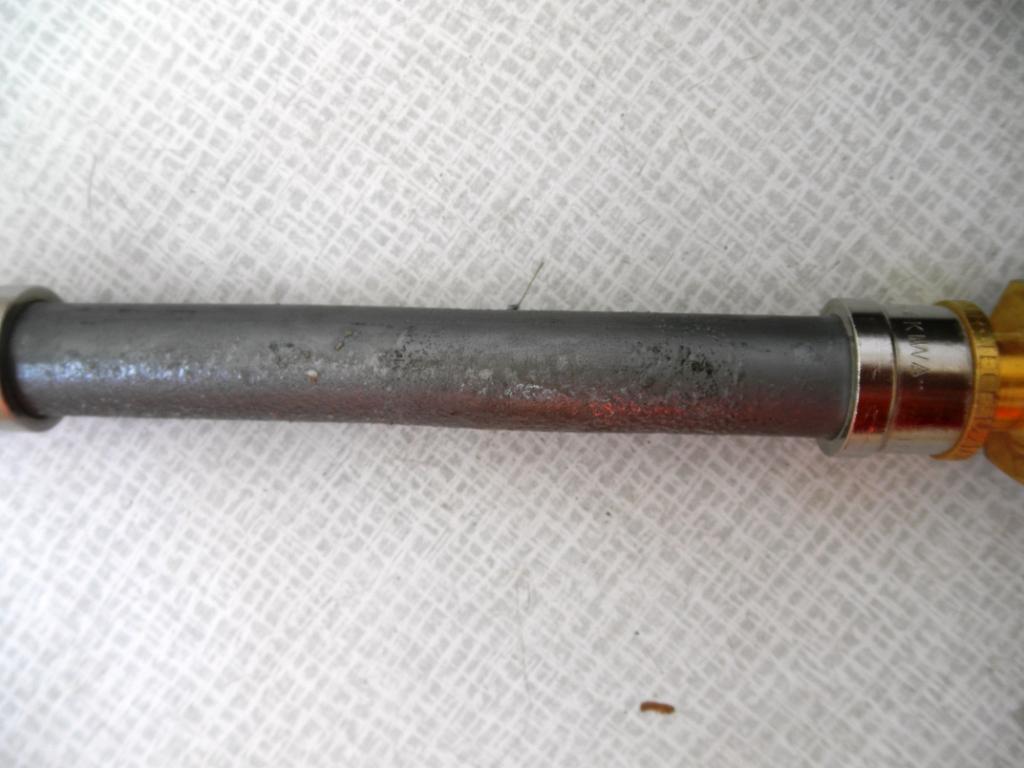

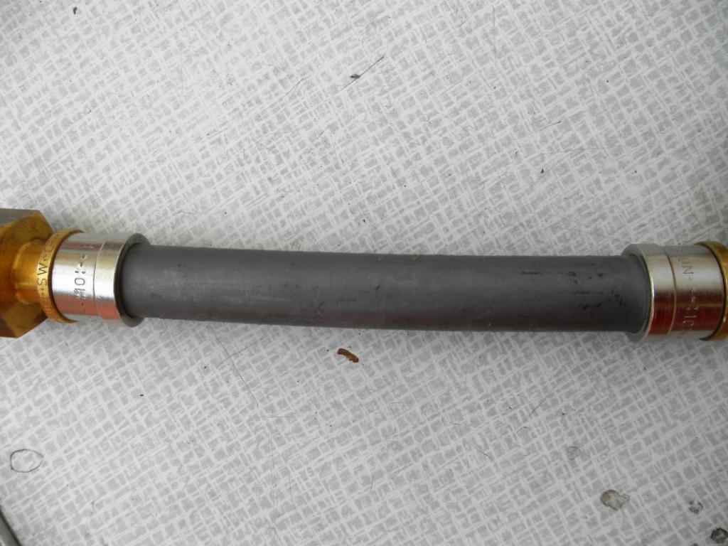

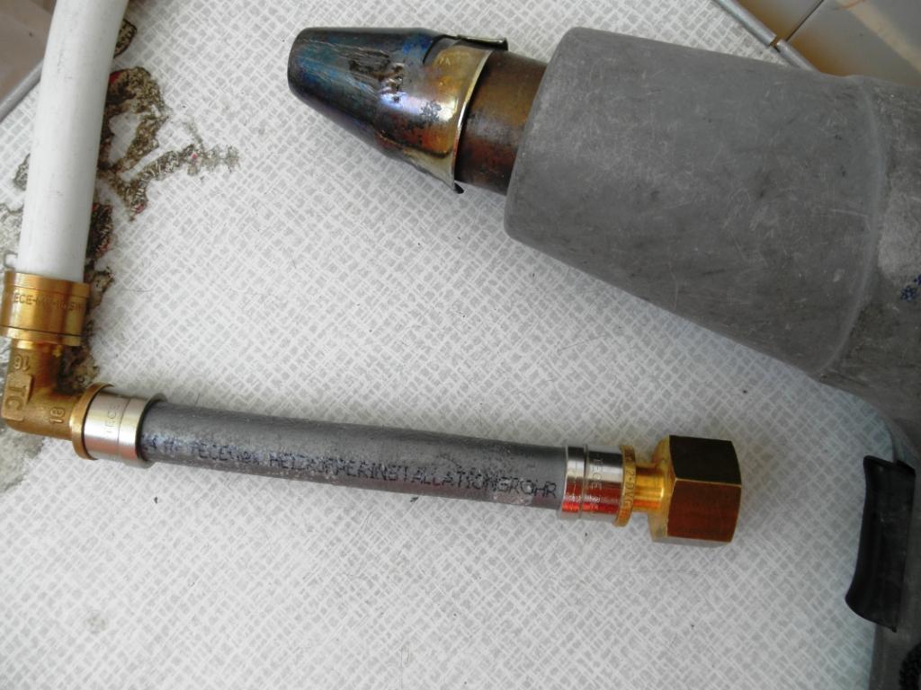

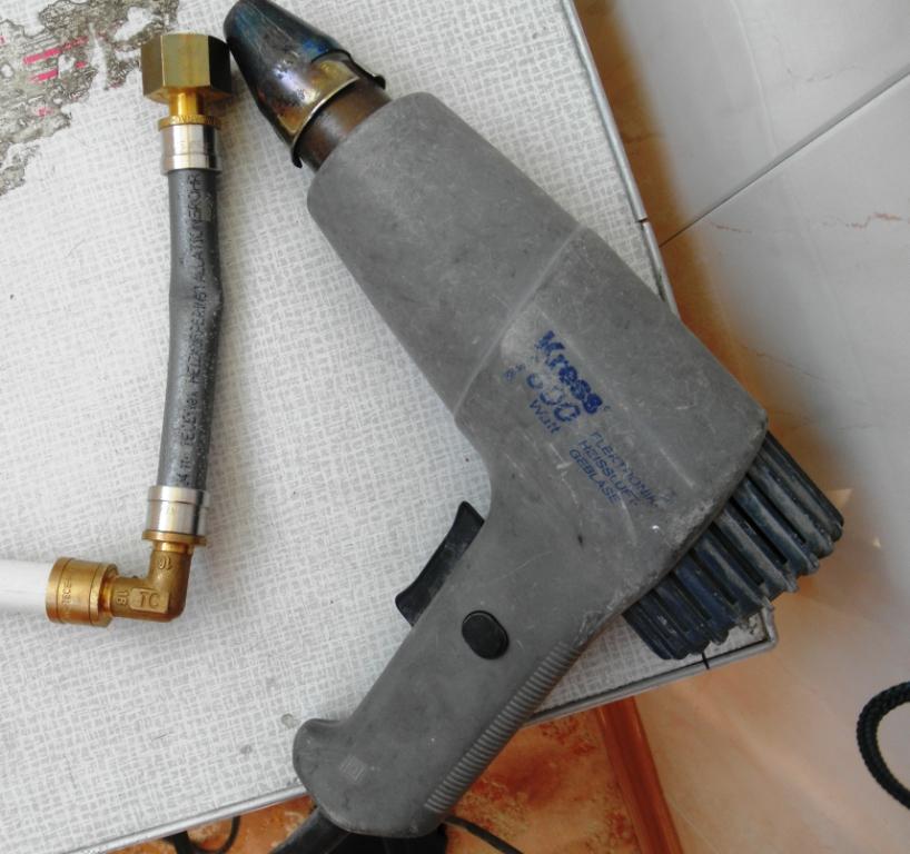

B.S.V. Опубліковано: 8 травня 2011 Поділитись Опубліковано: 8 травня 2011 Завтра попробую у себя сломать, разогреть и рассказать, что получилось. Посилання на коментар Поділитися на інших сайтах More sharing options...
B.S.V. Опубліковано: 9 травня 2011 Поділитись Опубліковано: 9 травня 2011 Как обещал. Посилання на коментар Поділитися на інших сайтах More sharing options...
B.S.V. Опубліковано: 9 травня 2011 Поділитись Опубліковано: 9 травня 2011 Фото самого процесса нет (отсутствие третьей руки) 1 Посилання на коментар Поділитися на інших сайтах More sharing options...

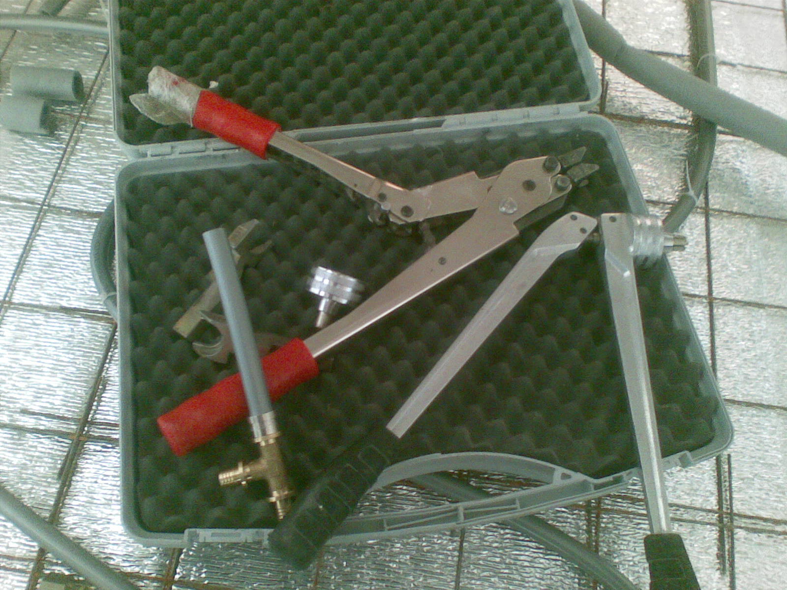

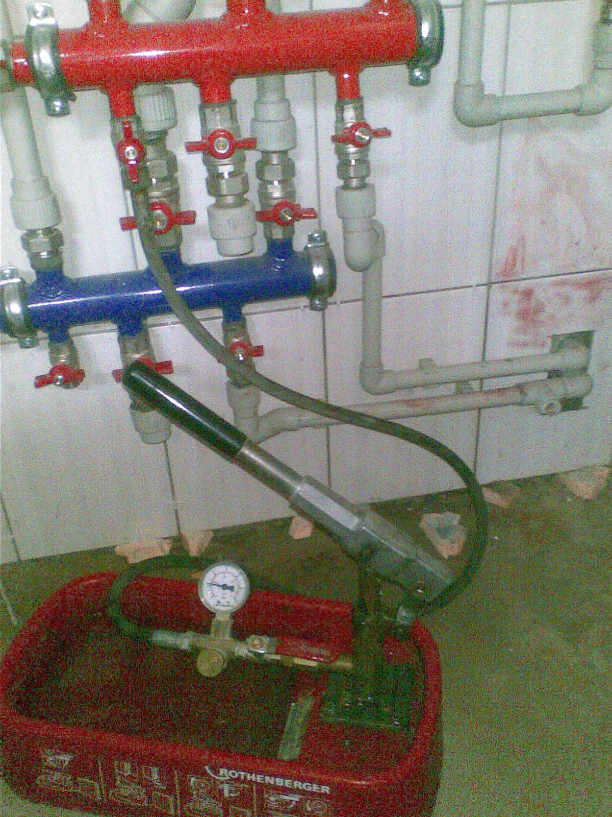

yoojin Опубліковано: 9 травня 2011 Автор Поділитись Опубліковано: 9 травня 2011 Сегодня добил теплый пол!!! Взял инструмент ТЕСЕ напрокат, очень понравилось. Поставил спускник вразрез обратки, подключил, накачал 6 бар (взял у приятеля корыто Ротенбергер), закрыл дом и уехал. Завтра с утра приезжаю, если все нормально, спускаю до 3 бар и заливаем стяжку. Посилання на коментар Поділитися на інших сайтах More sharing options...
B.S.V. Опубліковано: 9 травня 2011 Поділитись Опубліковано: 9 травня 2011 Покрасил, как нравиться Мураве. В остальном молодец. Ошибку по перегибу надеюсь исправил ? Давление можете не спускать, я лично оставляю всегда 10 Бар. Посилання на коментар Поділитися на інших сайтах More sharing options...
yoojin Опубліковано: 9 травня 2011 Автор Поділитись Опубліковано: 9 травня 2011 Покрасил, как нравиться Мураве. В остальном молодец. Ошибку по перегибу надеюсь исправил ? Давление можете не спускать, я лично оставляю всегда 10 Бар. Спасибо! Моя ошибка по сравнению с вашим экспериментом - это просто ничего, так что все должно быть ОК. 1 Посилання на коментар Поділитися на інших сайтах More sharing options...
Сергей_84 Опубліковано: 9 травня 2011 Поділитись Опубліковано: 9 травня 2011 Лучше поставить. p.s. а было бы рехау - только разогреть надо. ТЕСЕ допускает разогревдля исправления заломов и для помощи при гибке труб Посилання на коментар Поділитися на інших сайтах More sharing options...
Сергей_84 Опубліковано: 9 травня 2011 Поділитись Опубліковано: 9 травня 2011 Фото какое уж получилось. На месте залома просто немного заметно, что потрескался верхний слой. Меня может сильно будут ругать коллеги, но то что я вижу на фото, для ТЕСЕ вобще не залом, можете вобще ничего не делать и спать спокойно Посилання на коментар Поділитися на інших сайтах More sharing options...

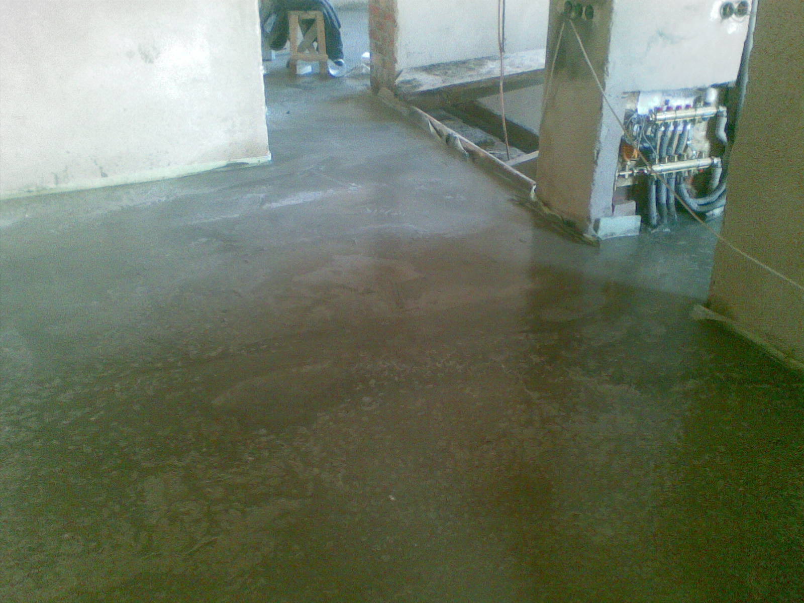

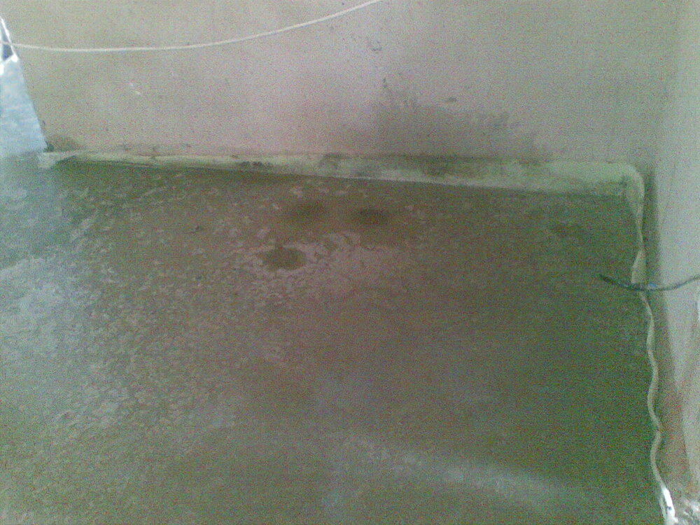

yoojin Опубліковано: 10 травня 2011 Автор Поділитись Опубліковано: 10 травня 2011 Сегодня залили кухню и санузел на втором этаже. Не так идеально, как хотелось бы, но в целом ничего. Еще заметил, что давление на манометре корыта (не знаю как оно правильно называется) упало до 5 бар. Подкачал снова до 6 и перекрыл ветку теплого пола. Спустя несколько часов опять упало до 5 (краны подачи и обратки котла перекрыл тоже). Получается корыто подключено только к основной гребенке обратки и все. Значит само корыто немного травит? Посилання на коментар Поділитися на інших сайтах More sharing options...
bampo Опубліковано: 10 травня 2011 Поділитись Опубліковано: 10 травня 2011 А обмылить?(корыто, в смысле...) Посилання на коментар Поділитися на інших сайтах More sharing options...
yoojin Опубліковано: 11 травня 2011 Автор Поділитись Опубліковано: 11 травня 2011 Все, залили все полы. Пока сантехвопрос закрыт до подачи газа в котел. Посилання на коментар Поділитися на інших сайтах More sharing options...
B.S.V. Опубліковано: 11 травня 2011 Поділитись Опубліковано: 11 травня 2011 Все, залили все полы. Пока сантехвопрос закрыт до подачи газа в котел. В дверных проемах также желательно было класть демпферную ленту, а плитку класть от нее в сторону помещения с теплым полом. Поздравляю еще с одним пройденным этапом. 1 Посилання на коментар Поділитися на інших сайтах More sharing options...
yoojin Опубліковано: 11 травня 2011 Автор Поділитись Опубліковано: 11 травня 2011 В дверных проемах также желательно было класть демпферную ленту, а плитку класть от нее в сторону помещения с теплым полом. Поздравляю еще с одним пройденным этапом. Насчет ленты я знаю, не уследил. Сказал же этим долб...м, чтоб положили, потом отъехал на время. Приехал, а уже... Посилання на коментар Поділитися на інших сайтах More sharing options...
