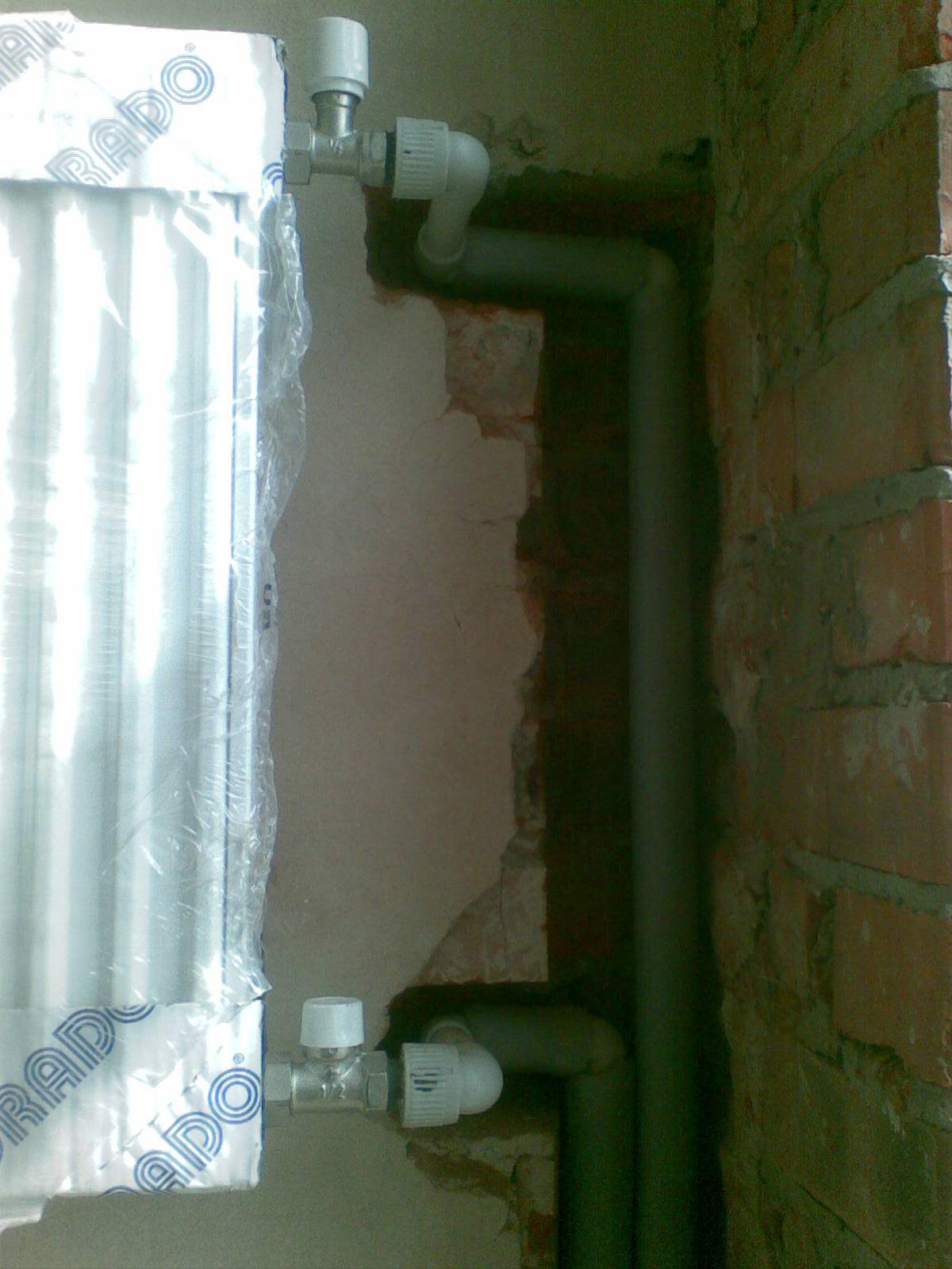

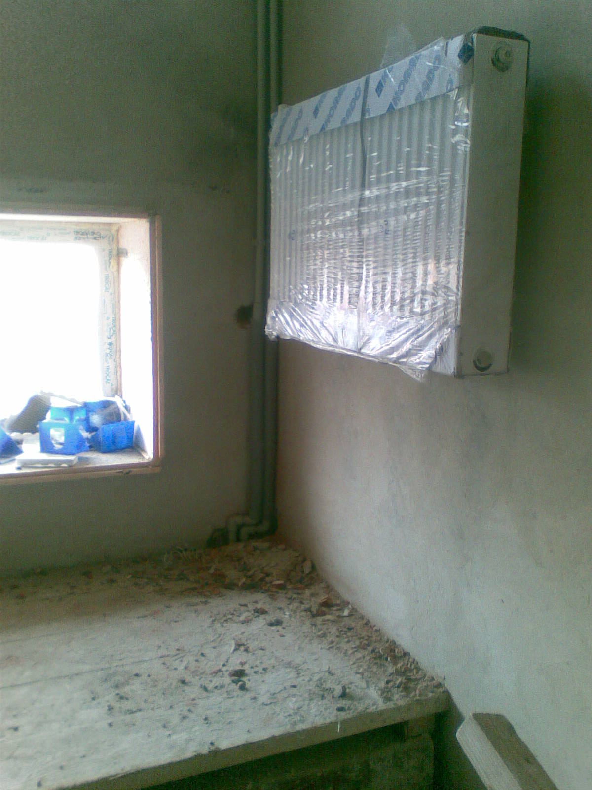

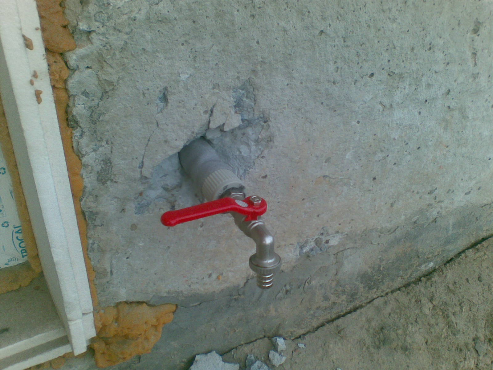

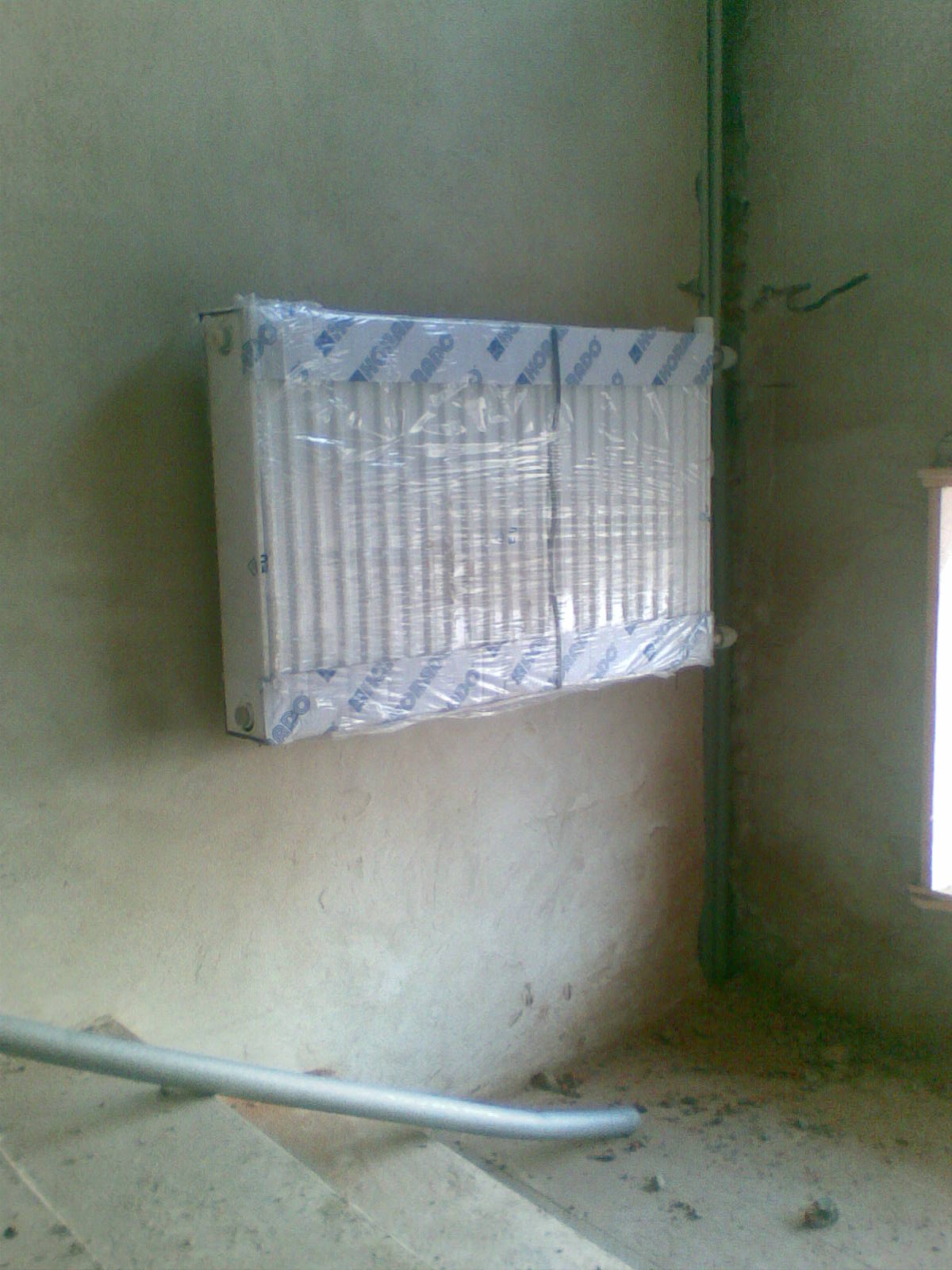

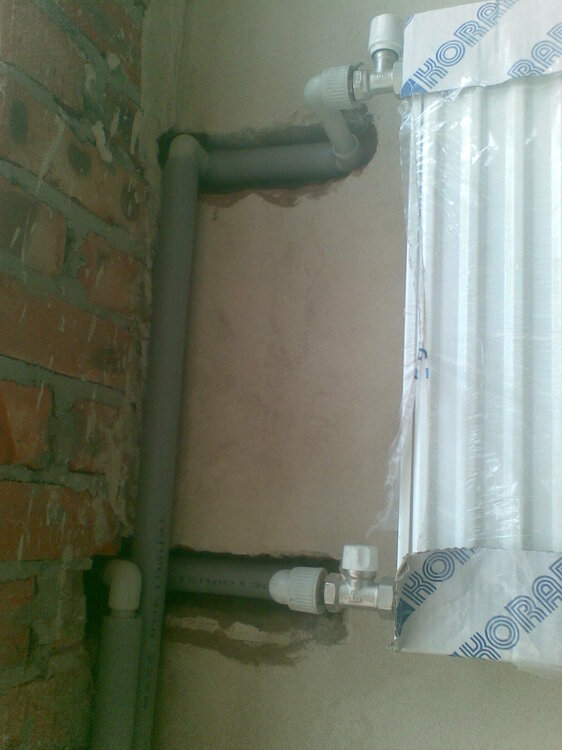

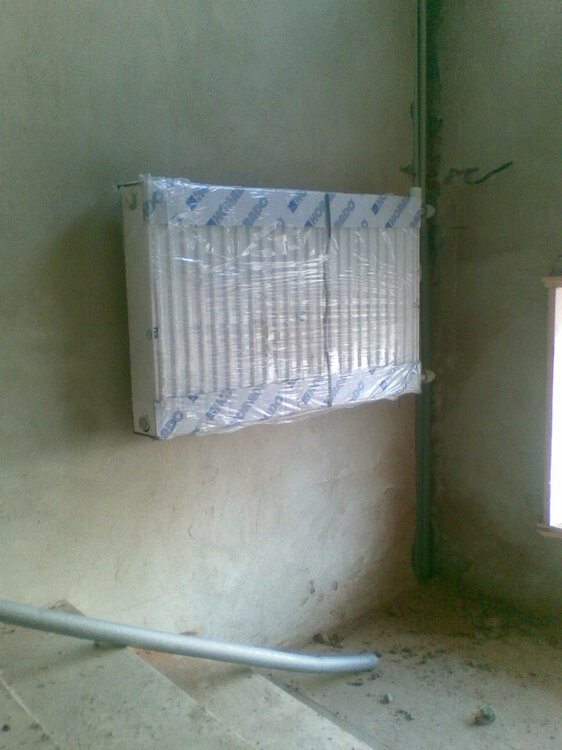

Начали вешать радиаторы на лестнице. В процессе работы подумал, что неплохо бы вывести поливочный кран на улицу. В итоге выбрали самый "простой" путь - сквозь бетонный блок 50-ку советского образца:o

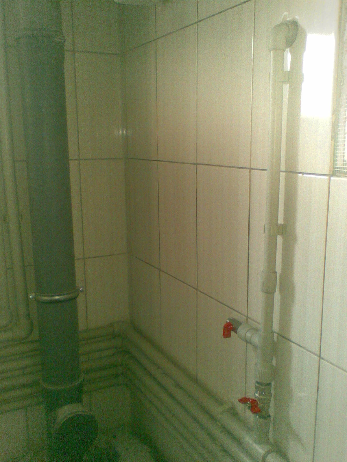

Внутри помещения перед этим краном поставь отсечной вентиль, на зиму перекрыл, а наружный открыл(что-бы не разорвала его вода замёрзшая в шаре)
я тоже хотел было написать, но есть он там, на втором фото узрел.....

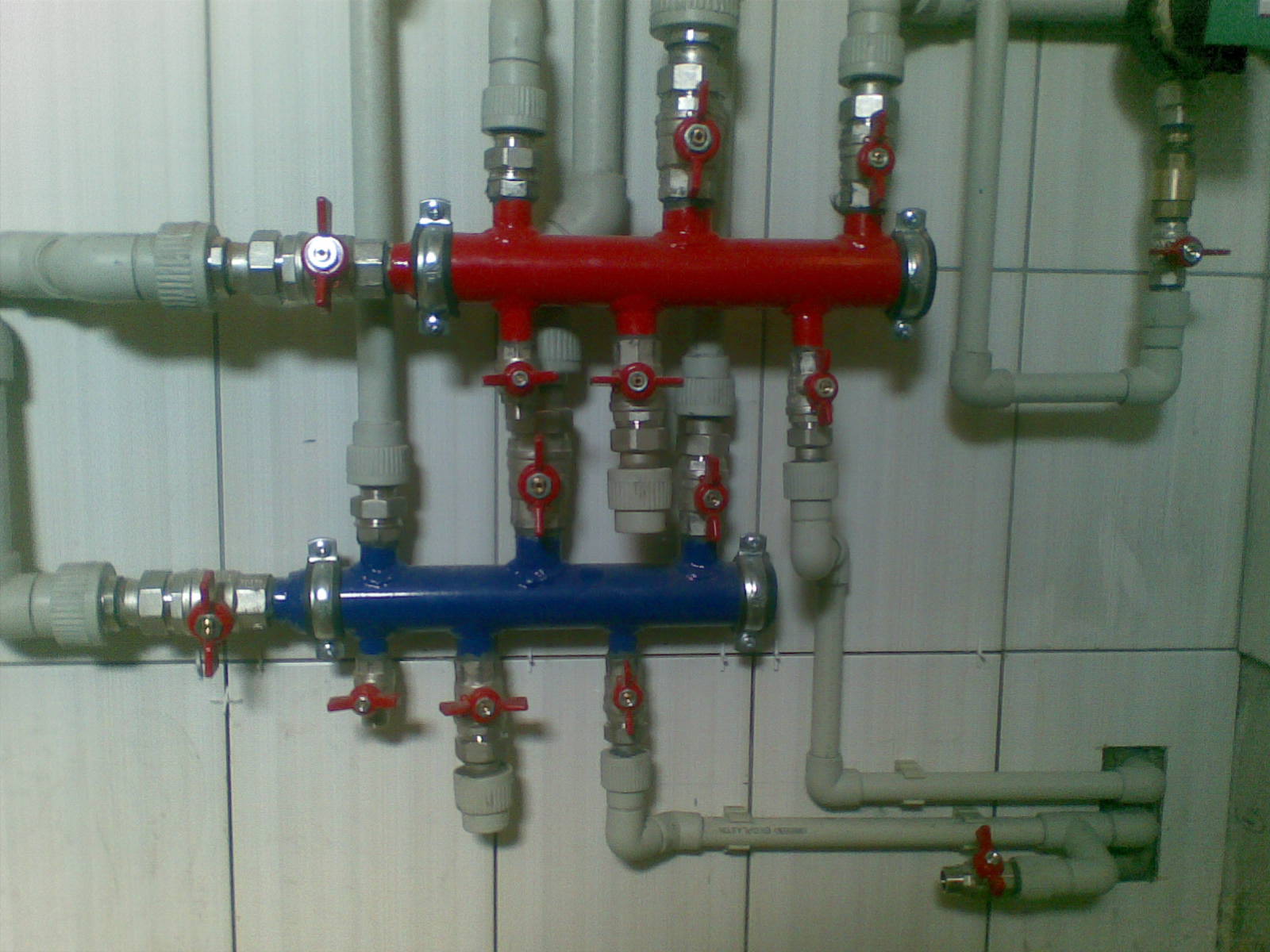

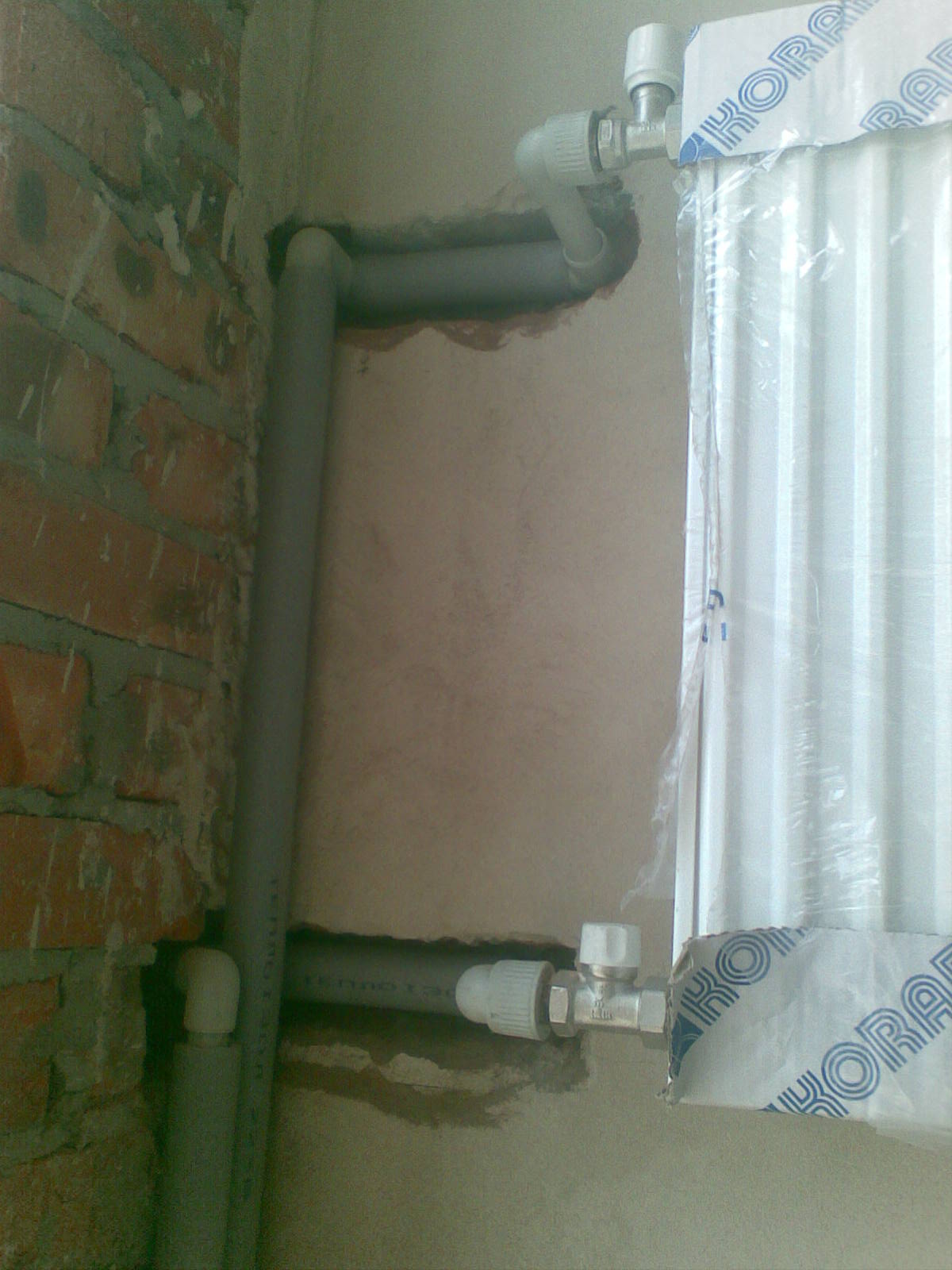

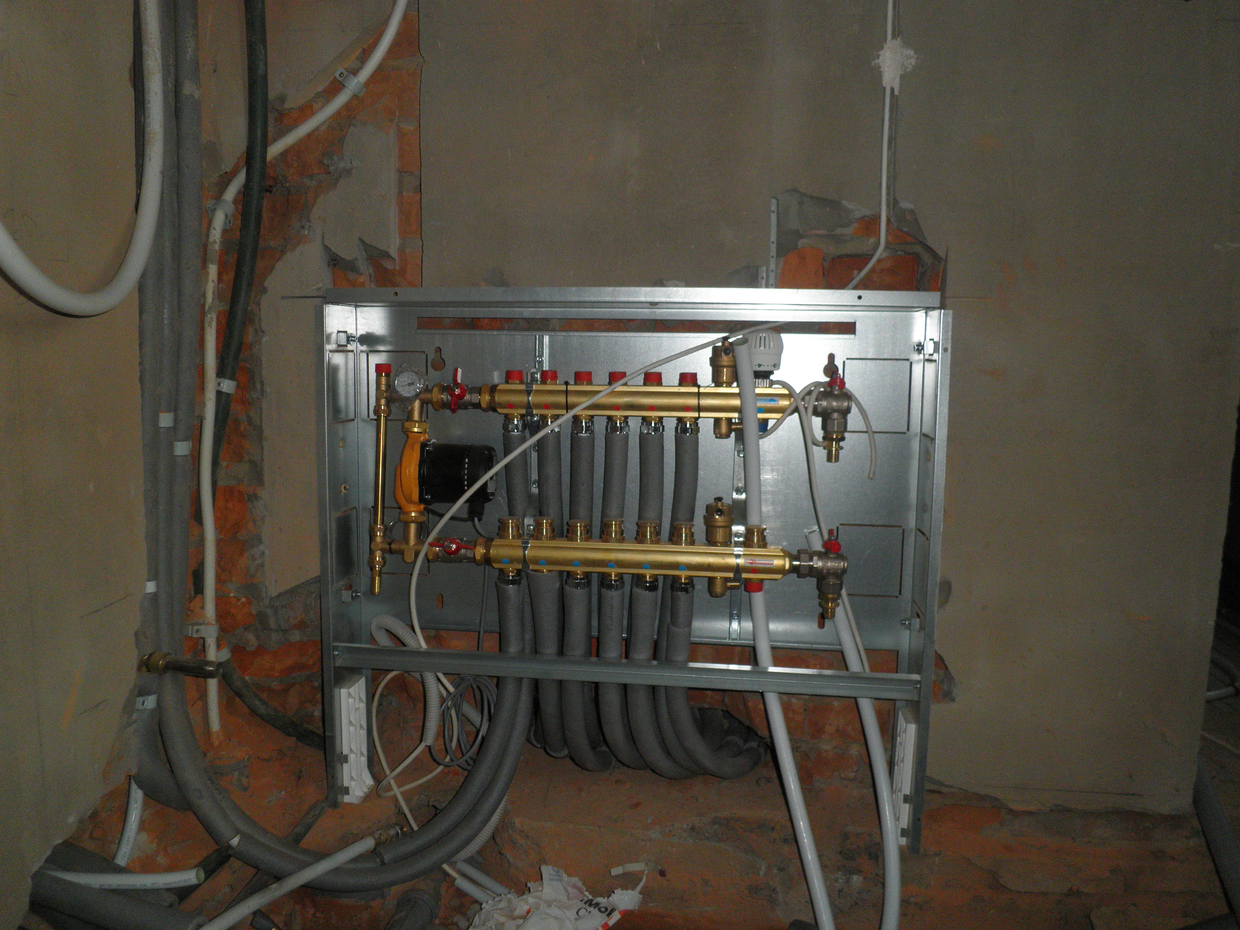

Повесили радиаторы на лестнице, подключили их к распределителю. На фото есть кран слива этой ветки как самой нижней точки системы. Где МРВ там будет еще ветка отопления цоколя.

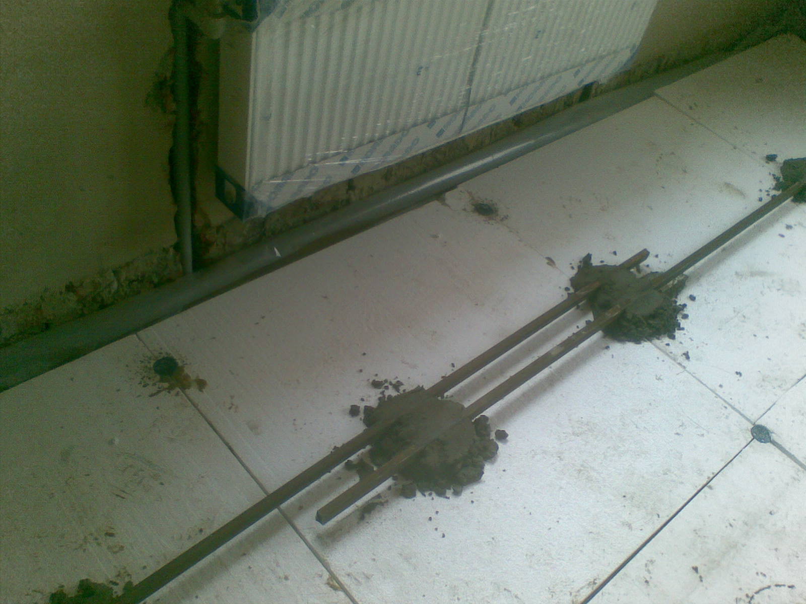

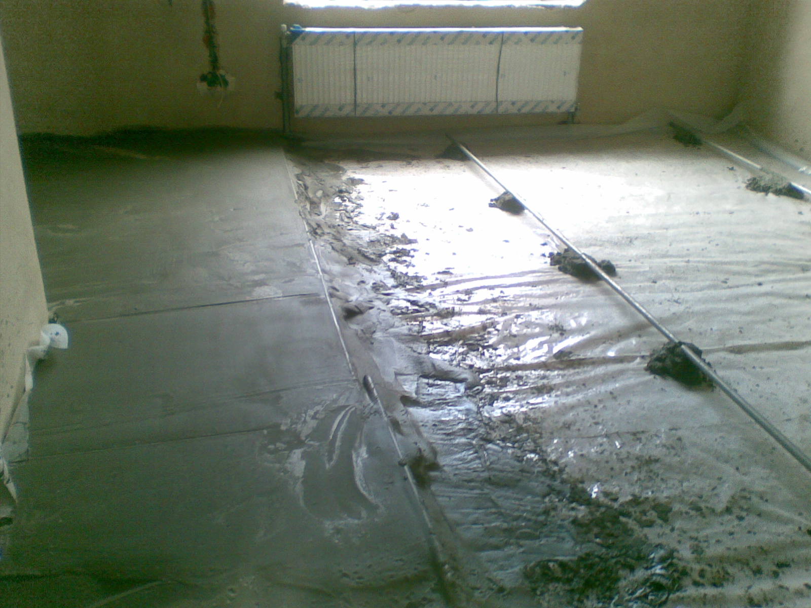

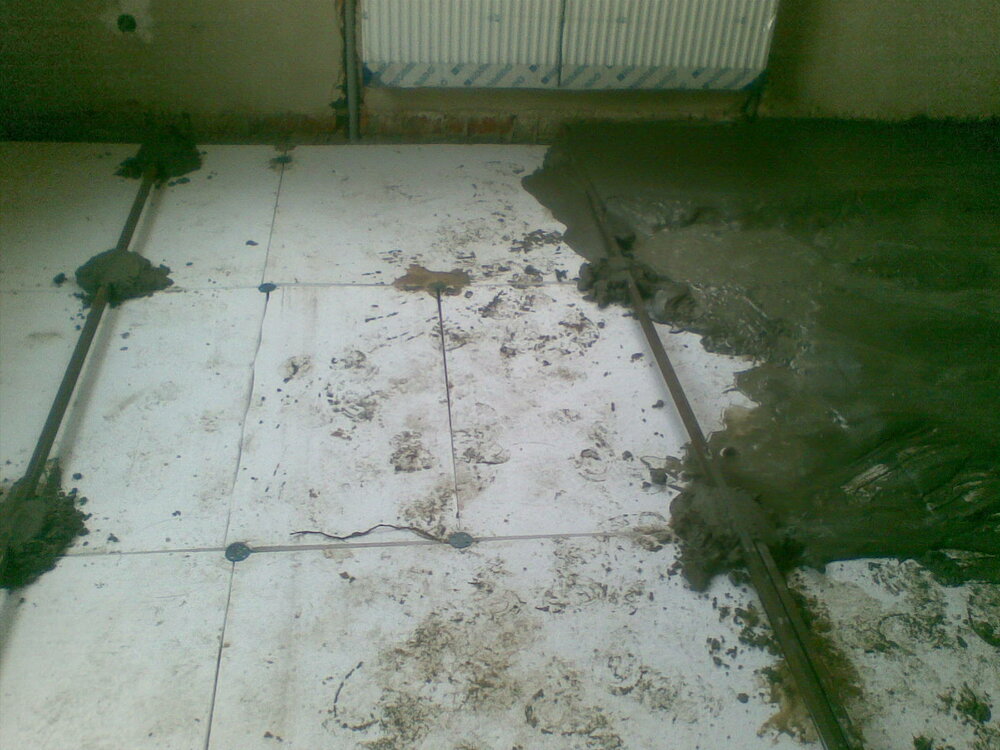

Параллельно бригада местных "гастарбайтеров", в связи с тем что в СО закачана вода и ничего не течет, занялась устройством стяжки на 2-м этаже. Цена вопроса 30 грн\кв.м. + работа подсобников. Постелили на плиты перекрытия пленку средней плотности, в качестве маяков выступают стальные трубы 3\4". Высота стяжки получается 7-8 см.
А чем обусловлена необходимость такой толстой стяжки на втором этаже?
Только перепады плит около 3-4 см, плюс закрыть трубы отопления, которые лежат на плитах. А ведь в холле 2-го этажа лежит 32-я труба.
Понятно, у себя постараюсь подачу пустить по верху стены(у меня высота 80см на 2-ом этаже) с опуском штробы до батареи, а обратку или по стене или частично в тонкослойную стяжку, угол пол-стена, отделка на первом закончена, боюсь плиты стяжкой грузить :(

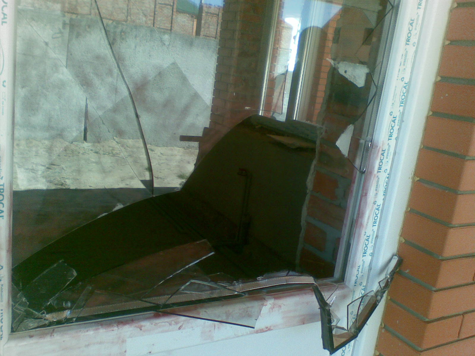

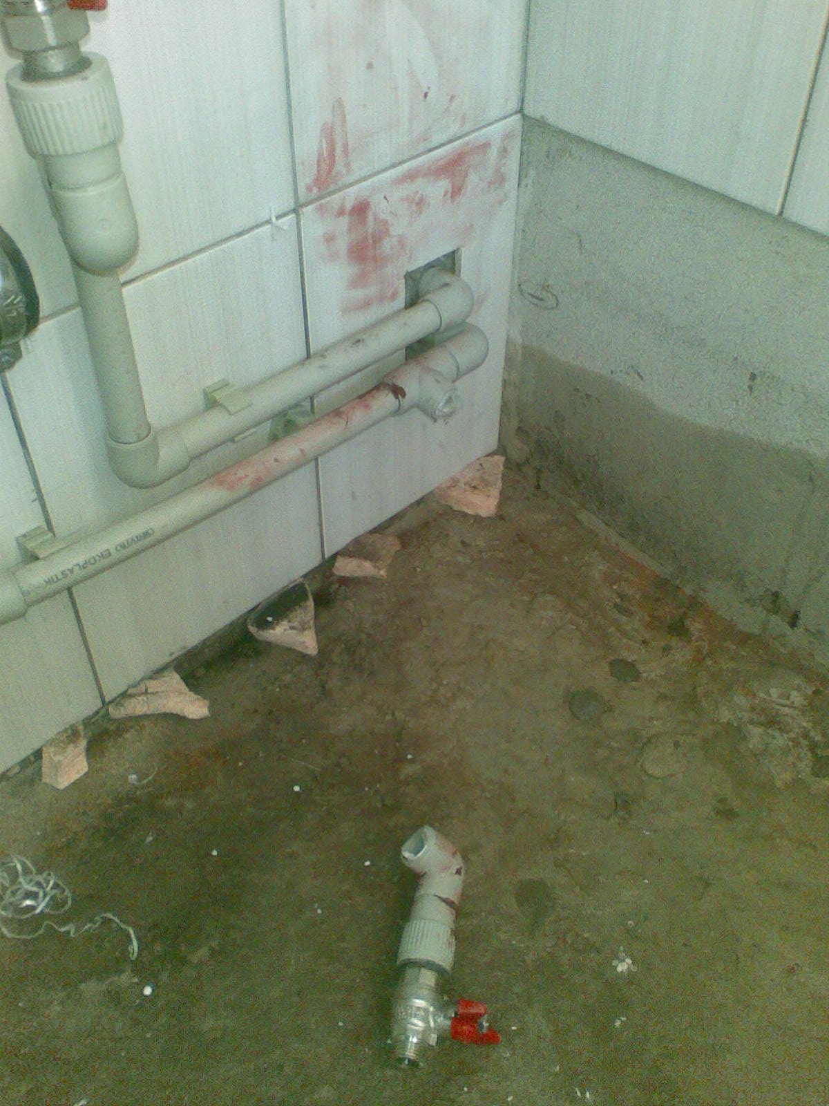

Сегодня с утра рабочие позвонили и сказали, что ночью в дом кто-то залез. Приехав, вспомнил короткий анекдот: "Какая разница между презервативом и г...доном - один из них человек". Вот такие "человеки" разбили стеклопакет в двери на террасу, залезли в дом, спионерили обогреватель типа УФО, муфты, краны, потоптались по свежезалитой стяжке и отломали трубу с краном слива из СО. Вся вода в итоге слилась в топочную. Приблизительно так же у соседа, у него пока тоже дом нежилой.
Найду этих уродов - постреляю к ..... матери.:-x
Вот пи..арасы! Сочувствую. Если попадутся, лучше покалечить, чтоб помучались - руки там.. ноги переломать....

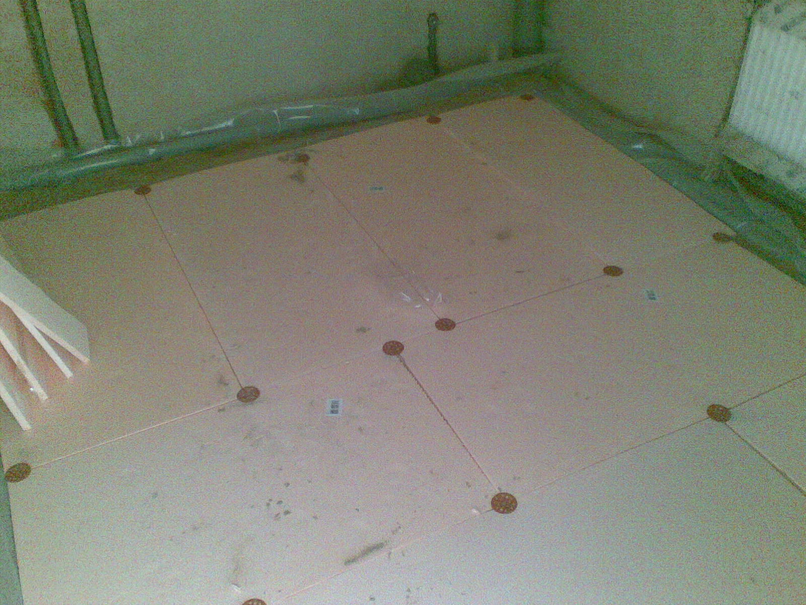

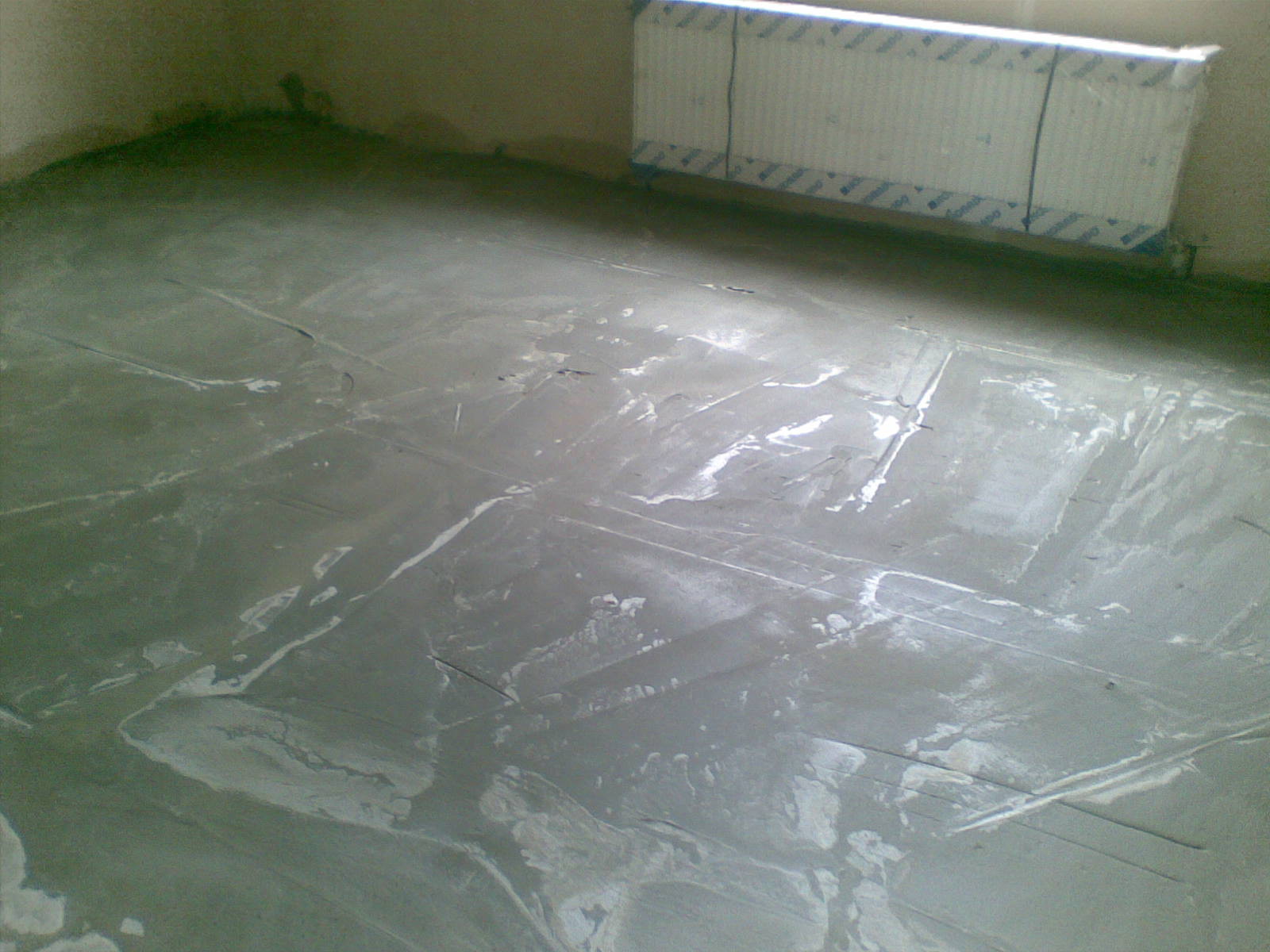

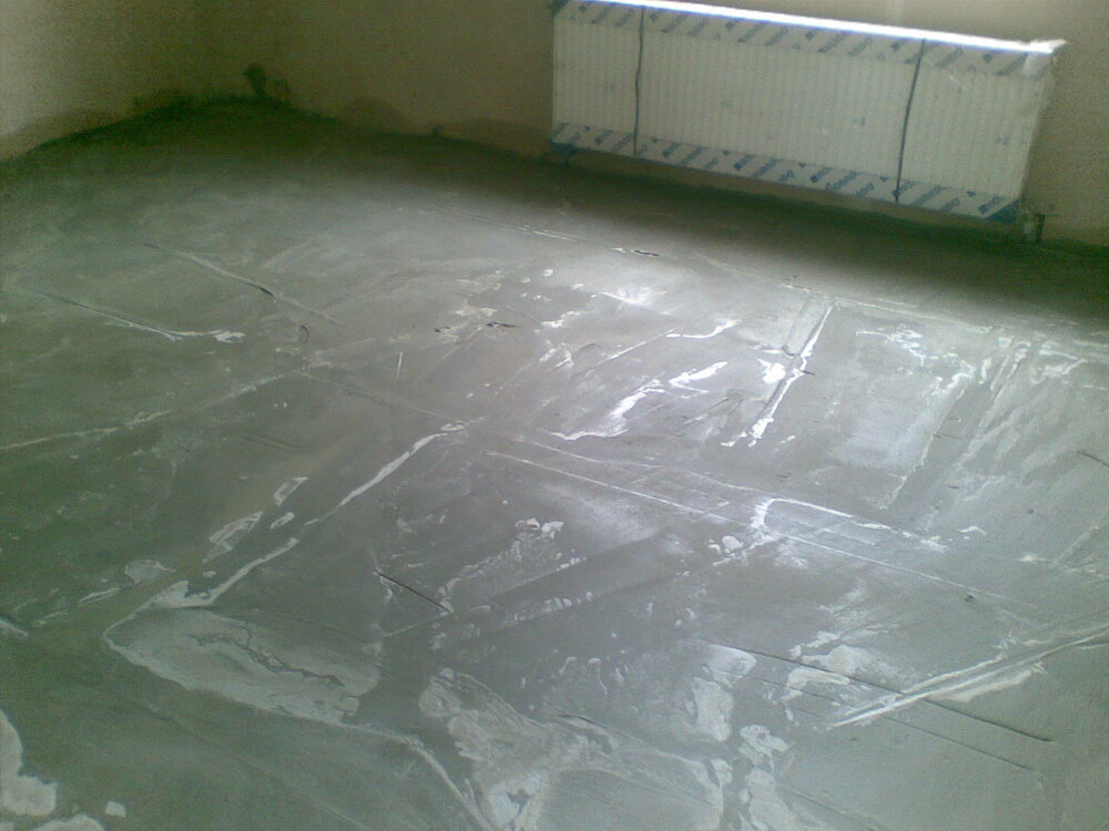

Закончили стяжку на втором этаже, кроме санузла - там только пока постелили ЭППС 2см. Начали делать стяжку на первом этаже, в комнатах где не будет ТП. Воду пока в СО не заливал.
