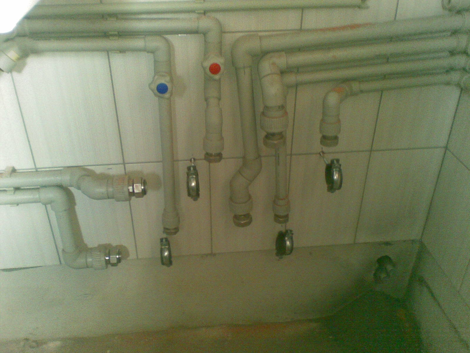

troll_9000 Опубліковано: 1 квітня 2011 Поділитись Опубліковано: 1 квітня 2011 Возник вопрос: а как можно проверить пайку давлением, если пока нет газа, а соответственно горячей воды? Воздухом. Автомобильный насос с манометром или компрессор - до 2-х атм достаточно, стыки мыльной пеной промазать, если не пузырится - бежать за бутылкой Посилання на коментар Поділитися на інших сайтах More sharing options...

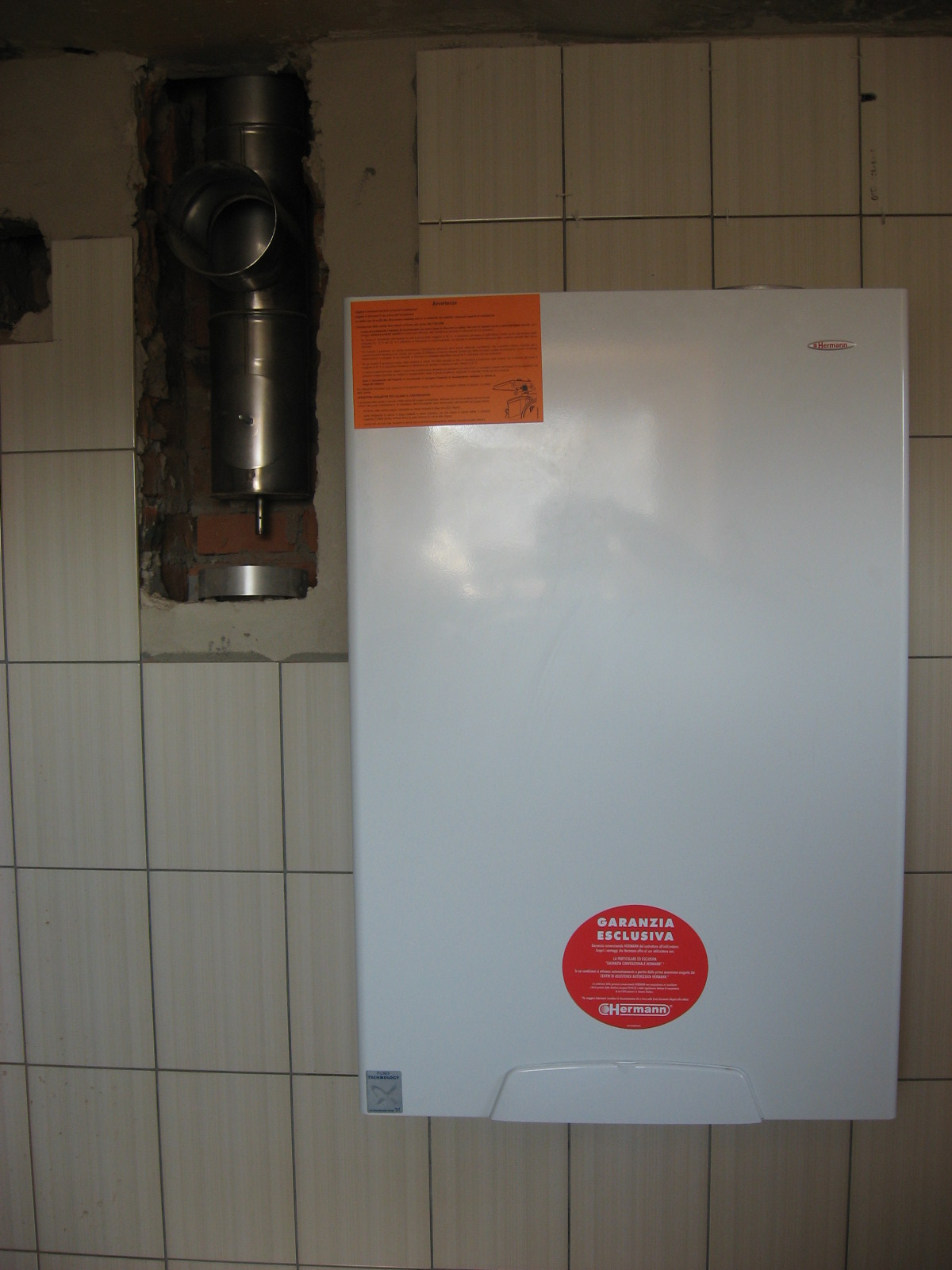

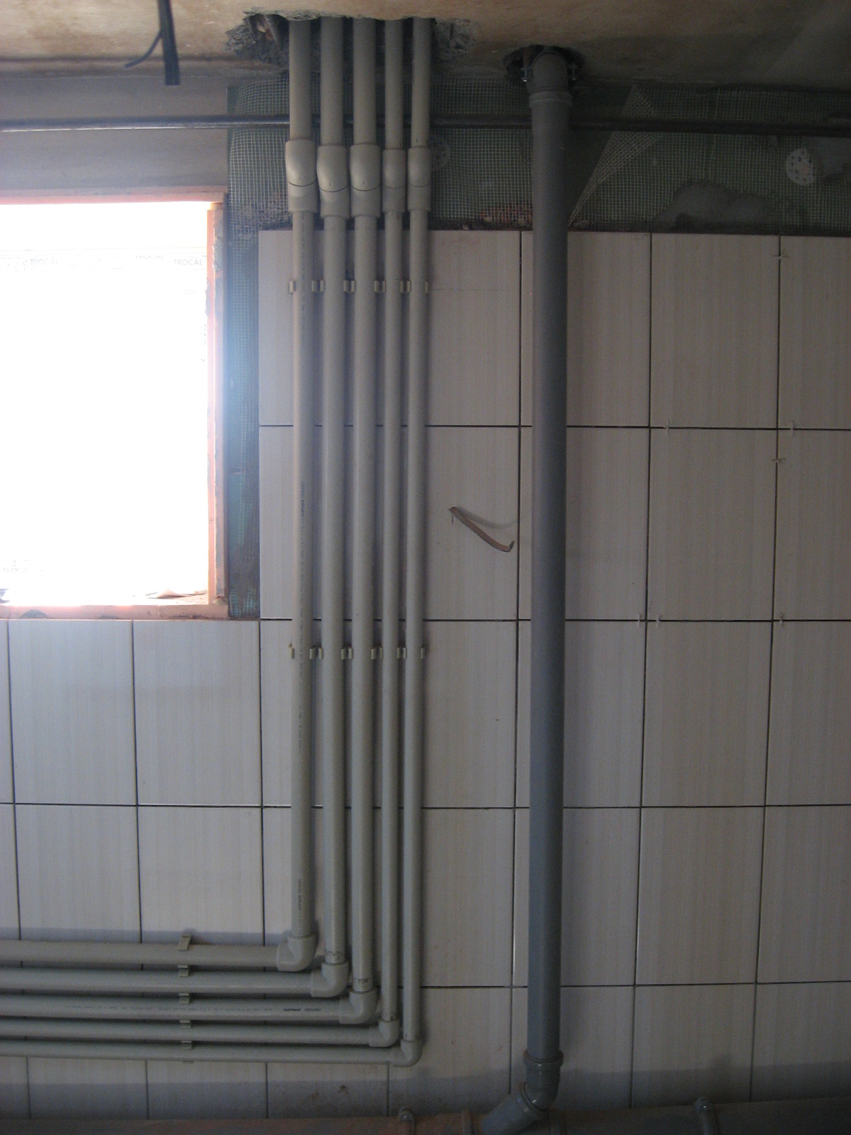

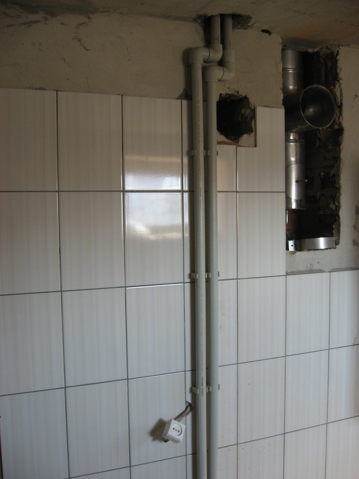

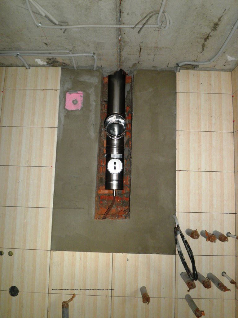

yoojin Опубліковано: 4 квітня 2011 Автор Поділитись Опубліковано: 4 квітня 2011 Появился котел на своем месте, жалко, конечно, что висит, а не стоит... Все трубы завели в топочную, теперь надо там мудрить как красиво все сделать. Под коллектор повесил кусок ОСБ-плиты - типа для очистки совести. Заказал на teplo.com циркуляционый насос WiloZ Nova, посмотрим. Пару фоток с места событий: Посилання на коментар Поділитися на інших сайтах More sharing options...
Сергей 31 Опубліковано: 4 квітня 2011 Поділитись Опубліковано: 4 квітня 2011 теперь надо там мудрить как красиво все сделать. Объвязку котла нарисуйте и покажите нам. Полезней будет. Посилання на коментар Поділитися на інших сайтах More sharing options...
B.S.V. Опубліковано: 4 квітня 2011 Поділитись Опубліковано: 4 квітня 2011 Судя по фото, наверное все-таки делали не Вы. А где брали такую ревизию, у нас грубее, и объемистей? Посилання на коментар Поділитися на інших сайтах More sharing options...
Rusani Опубліковано: 5 квітня 2011 Поділитись Опубліковано: 5 квітня 2011 Котел и дымоход уже закреплены на своих местах? Если да, надо переделывать. От котла должен быть верикальный участок дымоходной трубы минимум 2 диаметра. Если в котле 130мм, то вертикально, соответственно 260мм, а потом поворот трубы и под положительным уклоном (вверх) заводится в дым. канал. Посилання на коментар Поділитися на інших сайтах More sharing options...
yoojin Опубліковано: 5 квітня 2011 Автор Поділитись Опубліковано: 5 квітня 2011 Судя по фото, наверное все-таки делали не Вы. А где брали такую ревизию, у нас грубее, и объемистей? Ревизию, как и всю нержавейку, брал в конторе "Роза ветров", Киев, офис, по-моему, в здании антимонопольного комитета возле Южного вокзала. Насчет, что делал не сам, я ж выше писал, что привлек двух знакомых. Они, типа, в счет рабочего времени пока шабашат у меня. А потом уже накрою скатерть-самобранку. Боюсь, что к Евро 2012, если буду делать сам, не успею. Посилання на коментар Поділитися на інших сайтах More sharing options...
yoojin Опубліковано: 5 квітня 2011 Автор Поділитись Опубліковано: 5 квітня 2011 Котел и дымоход уже закреплены на своих местах? Если да, надо переделывать. От котла должен быть верикальный участок дымоходной трубы минимум 2 диаметра. Если в котле 130мм, то вертикально, соответственно 260мм, а потом поворот трубы и под положительным уклоном (вверх) заводится в дым. канал. А это критично? Надо будет инструкцию почитать. Ну, дымоход-то, уже никак не переделать, а котел можно немного ниже опустить, только он совсем низко будет - чтоб на панели что-нибудь сделать, надо будет на корточки садится. П.С. Хотя можно кусок нержавейки обрезать и тройник повыше поставить. Только как ее так обрезать? Посилання на коментар Поділитися на інших сайтах More sharing options...
Rusani Опубліковано: 6 квітня 2011 Поділитись Опубліковано: 6 квітня 2011 Это критично! Делайте как положено, плохо оно и так получится Посилання на коментар Поділитися на інших сайтах More sharing options...

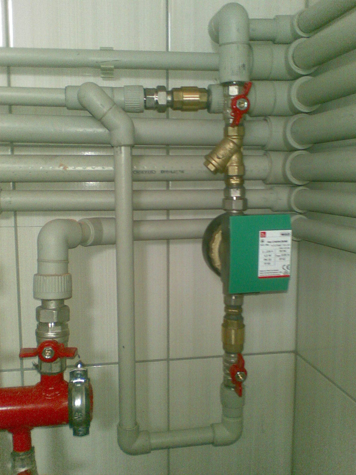

yoojin Опубліковано: 6 квітня 2011 Автор Поділитись Опубліковано: 6 квітня 2011 Это критично! Делайте как положено, плохо оно и так получится Будем думать... Сегодня забрал насос, сделан в Ирландии, похож на оригинал.Еще докупил к нему кучу барахла, типа краны, обратные клапаны, потом куплю еще розетку с таймером. Единственное в комплекте нет штуцеров, поставлю на американки. Фотки попозже. Посилання на коментар Поділитися на інших сайтах More sharing options...

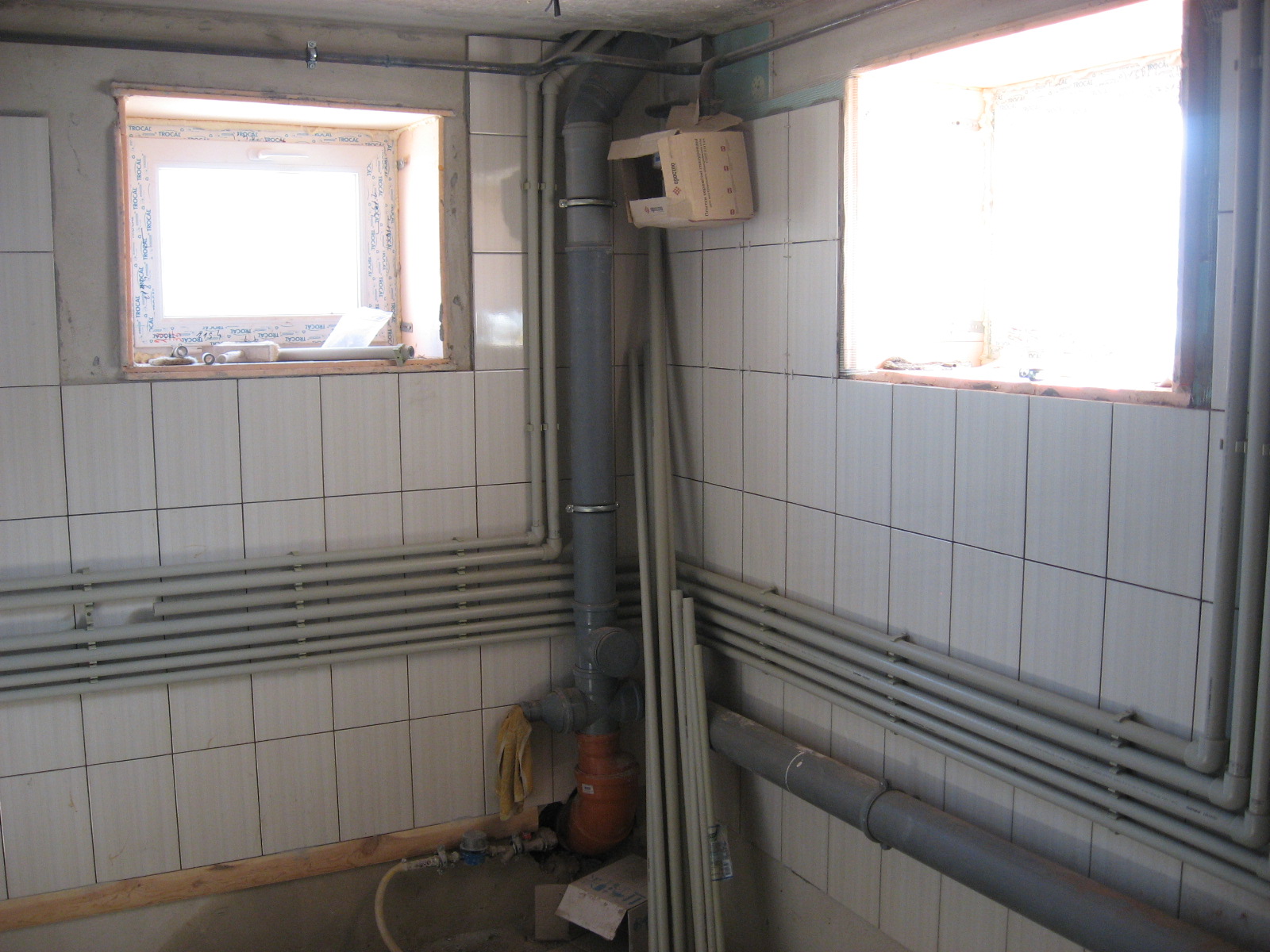

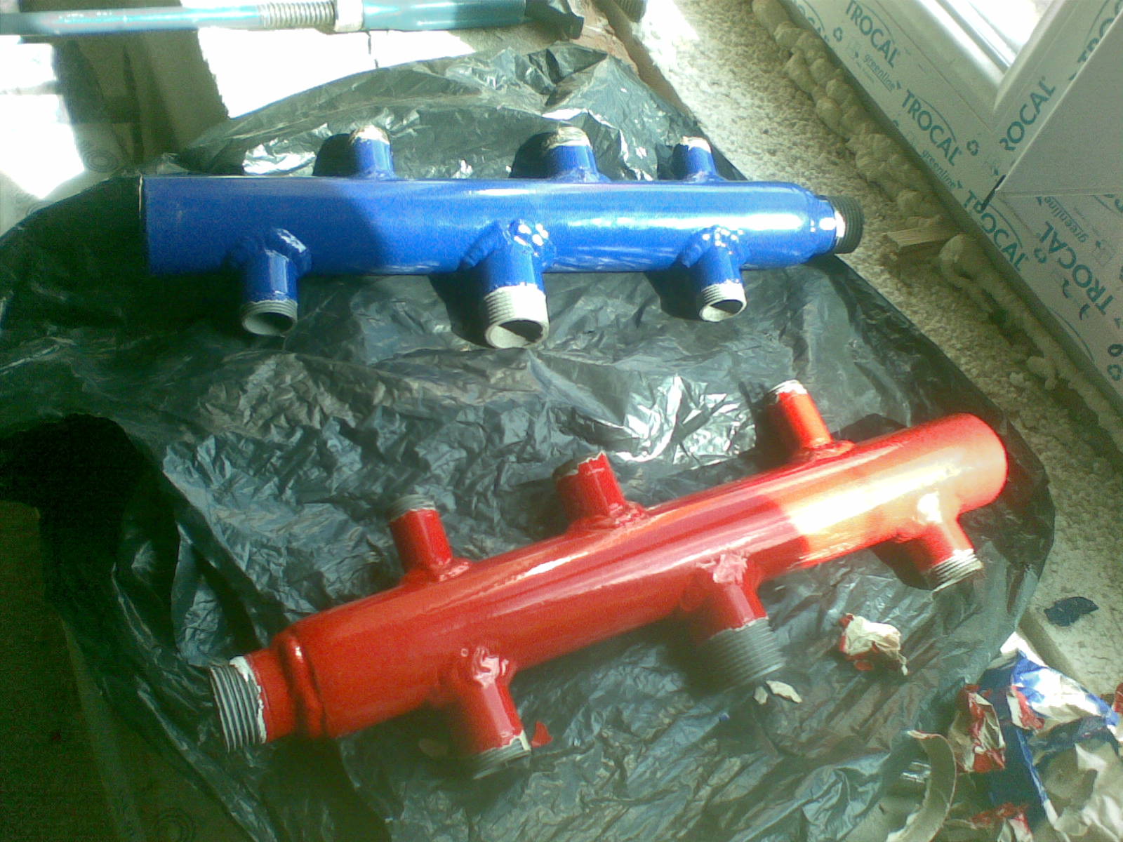

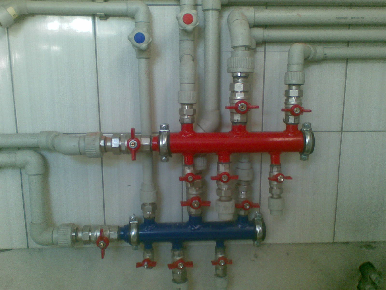

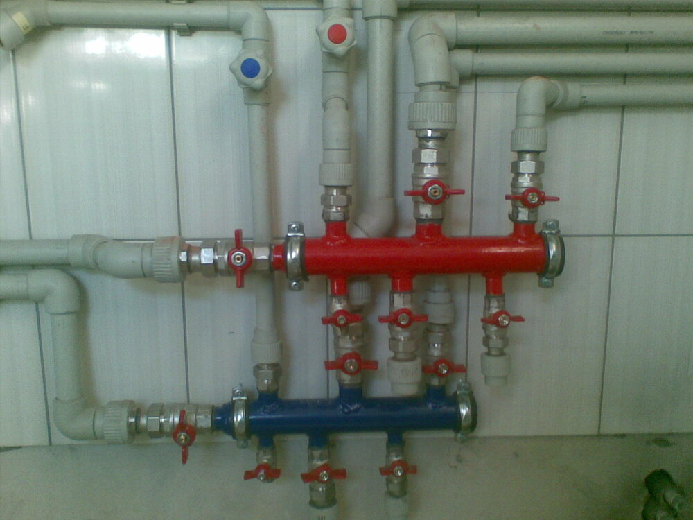

yoojin Опубліковано: 6 квітня 2011 Автор Поділитись Опубліковано: 6 квітня 2011 Завтра праздник-немного отдохнем. Сварили распределители, установили и подсоединили их. Но как-то не очень они смотрелись черные, не покрашенные. Отдал на порошковую покраску при 180 С, шикарно по-моему получилось. Что есть на сегодня: Посилання на коментар Поділитися на інших сайтах More sharing options...
B.S.V. Опубліковано: 6 квітня 2011 Поділитись Опубліковано: 6 квітня 2011 Смотрю нигде нет кранов. Найдите финансы, и сделайте каждый контур отсекаемый. Посилання на коментар Поділитися на інших сайтах More sharing options...
Сергей_84 Опубліковано: 6 квітня 2011 Поділитись Опубліковано: 6 квітня 2011 Смотрю нигде нет кранов. Найдите финансы, и сделайте каждый контур отсекаемый. поддерживаю.... могут возникнуть ситуации когда пожалееете, что не поставили Посилання на коментар Поділитися на інших сайтах More sharing options...
yoojin Опубліковано: 6 квітня 2011 Автор Поділитись Опубліковано: 6 квітня 2011 Смотрю нигде нет кранов. Найдите финансы, и сделайте каждый контур отсекаемый. Не-не, конечно, краны есть, пока просто не накрутили на коллекторы. Посилання на коментар Поділитися на інших сайтах More sharing options...

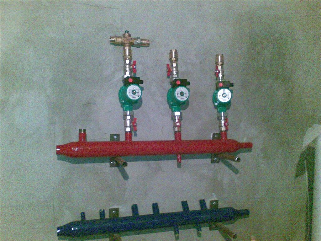

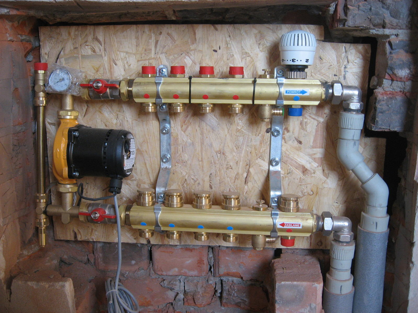

yoojin Опубліковано: 8 квітня 2011 Автор Поділитись Опубліковано: 8 квітня 2011 Повесили основные распределители от котла. Вроде неплохо получилось. Посилання на коментар Поділитися на інших сайтах More sharing options...

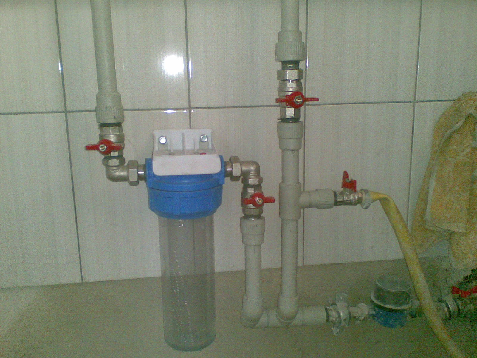

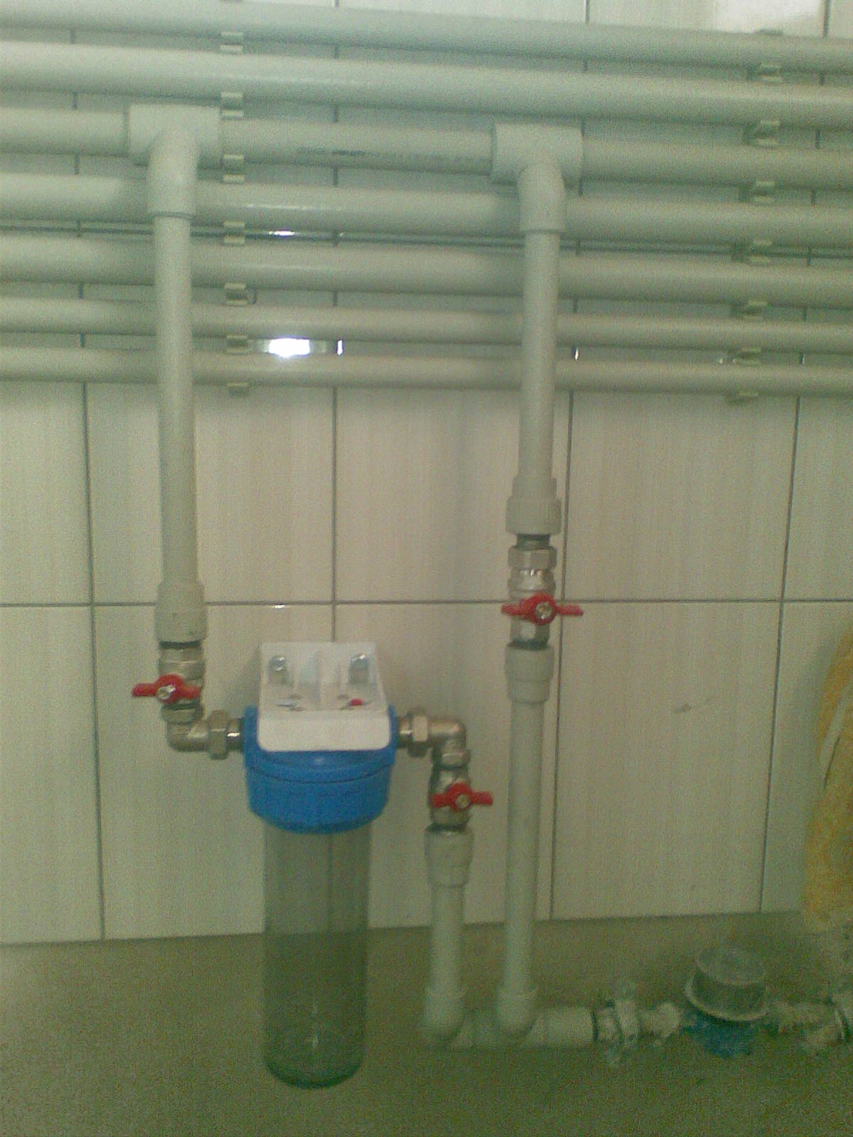

yoojin Опубліковано: 8 квітня 2011 Автор Поділитись Опубліковано: 8 квітня 2011 Подсоединили циркуляционный насос. Возникла необходимость набрать воды, поэтому врезали еще тройник в подачу холодной воды, для шланга. Посилання на коментар Поділитися на інших сайтах More sharing options...
B.S.V. Опубліковано: 8 квітня 2011 Поділитись Опубліковано: 8 квітня 2011 Повесили основные распределители от котла. Вроде неплохо получилось. Забыли воздухоспускники и сливы на коллекторе. Поставьте тройники со сливами хотя-бы на нижнем контуре ( через них можно будет слить и какой-нибудь их верхних контуров). Посилання на коментар Поділитися на інших сайтах More sharing options...
Сергей_84 Опубліковано: 8 квітня 2011 Поділитись Опубліковано: 8 квітня 2011 Забыли воздухоспускники и сливы на коллекторе. Поставьте тройники со сливами хотя-бы на нижнем контуре ( через них можно будет слить и какой-нибудь их верхних контуров). По феншую да, но ИМХО: нафиг нужны автоспускники если котел со встроенным все равно высше висит....по сливам поддерживаю.... Посилання на коментар Поділитися на інших сайтах More sharing options...
yoojin Опубліковано: 8 квітня 2011 Автор Поділитись Опубліковано: 8 квітня 2011 Забыли воздухоспускники и сливы на коллекторе. Поставьте тройники со сливами хотя-бы на нижнем контуре ( через них можно будет слить и какой-нибудь их верхних контуров). Ну, спускники не столько важны, по моему, - есть в котле плюс можно поставить на последнем радиаторе каждого этажа. А насчет слива: на фото внизу справа входит в стену ветка радиаторов лестницы, она ниже распредеителя, вот в ней и будут тройники со сливными кранами, как в самой нижней точке системы. Посилання на коментар Поділитися на інших сайтах More sharing options...
B.S.V. Опубліковано: 8 квітня 2011 Поділитись Опубліковано: 8 квітня 2011 Я же о Вас беспокоюсь, чтобы ничего не забыли. 1 Посилання на коментар Поділитися на інших сайтах More sharing options...
yoojin Опубліковано: 8 квітня 2011 Автор Поділитись Опубліковано: 8 квітня 2011 Я же о Вас беспокоюсь, чтобы ничего не забыли. Вроде стараемся все учесть Посилання на коментар Поділитися на інших сайтах More sharing options...
