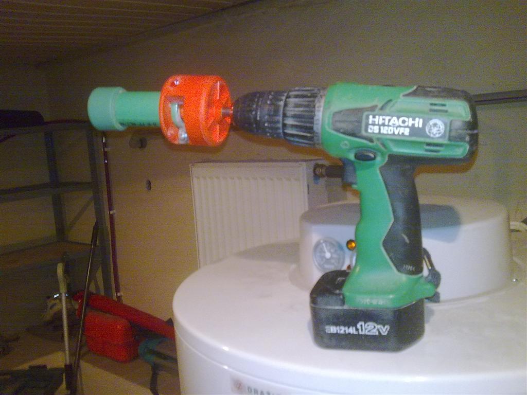

Подскажите, пожауйста, что лучше взять для зачистки Штаби - ручной шейвер или насадки на дрель? Чем удобнее и эффективней работать?
Ручные снимают качественней, но руки болят. Насадку на шуруповерт взял себе 32 и 40 мм.
...... на шуруповерт взял себе 32 и 40 мм.
Мощный у тебя шуруповёрт, аднака....
Где бы насадку на 50 диаметр найти.... :D
Так столица, нужно соответствовать.

На фото вроде изделие Firat. Возьму две такие на 20 и 25. Да и по цене получается вместе дешевле в 1,5 раза чем один ручной.
Нет, Бененгер. 20/25 быстрее руками.
Не прав. Быстрее шуруповертом.
Взял сегодня насадку на 20 - понравилось, как по мне удобнее чем ручной. Выставил как надо нож, в шуруповерт, и все очень быстро и легко получается.
