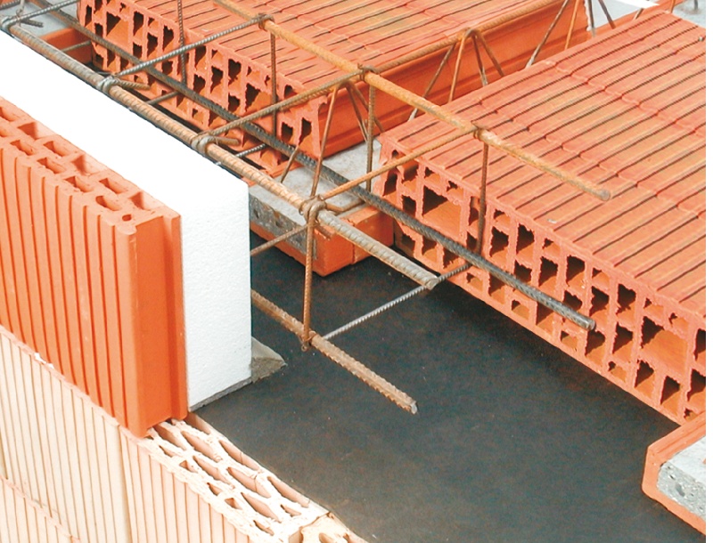

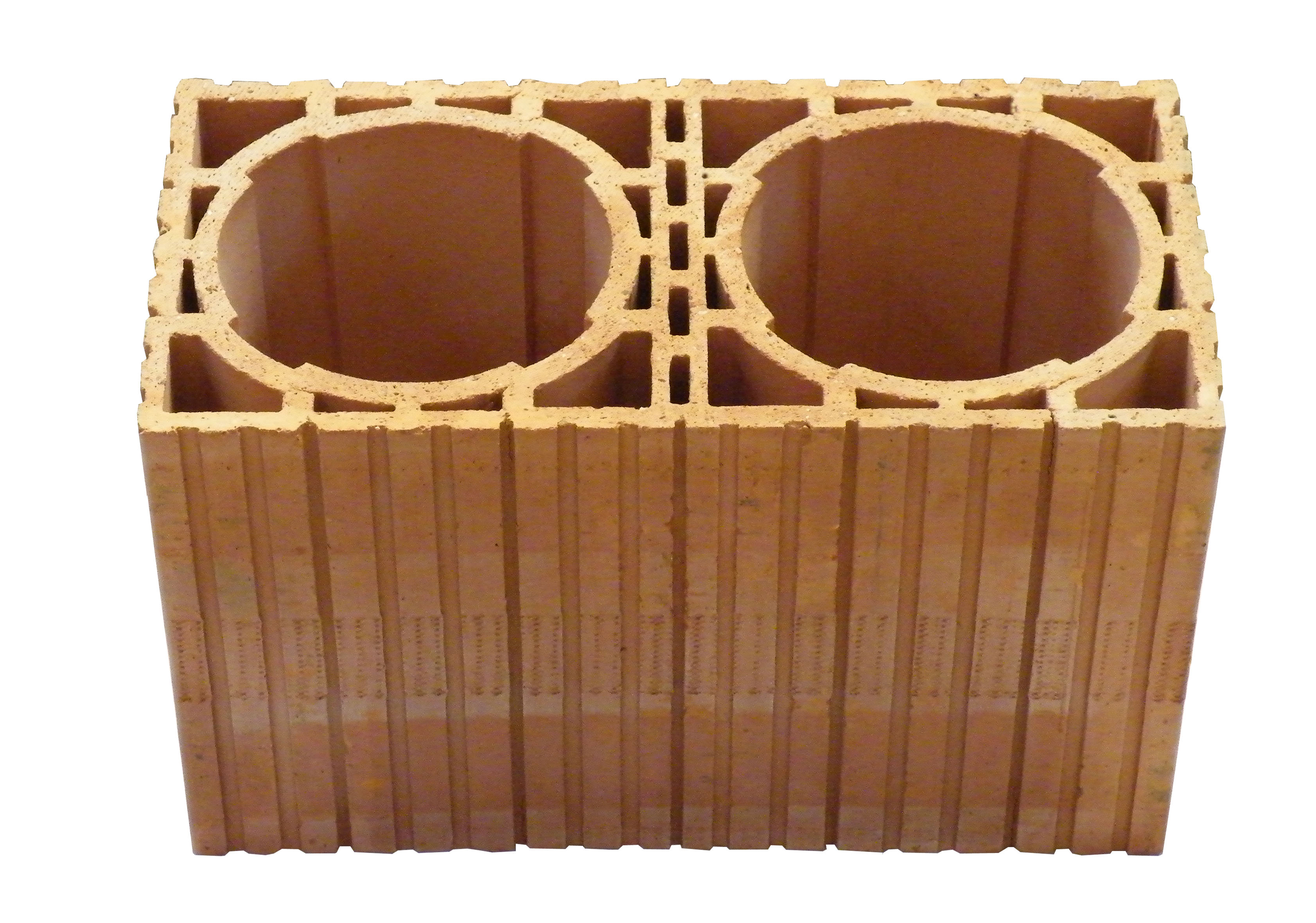

Приятно видеть когда люди понимают толк в материале и его "будове". Ну если Вы взяли такой хороший материал на стены,а что же перекрытие керамическое,аналог(теривы) или чем-то не подошло?...так же вент-каналы-Ф/150,и перемычки с отсутствием мостиков холода,или у Winerbergera этого не было?...
1. Перекрытие: учитывая форму и пролеты, выбор оставался между монолитом и деревом (+ монолитные балки). Победил "кошелек".
2. Венканалы: имеете ввиду готовые решения из керамики?
3. Перемычки: я у Winerbergera не видел радиальных перемычек, и у меня их только две и те на первом этаже. Все перемычки, пояса, балки, монолитные участки утеплены. Мостиков холода даже в кладке нет:)

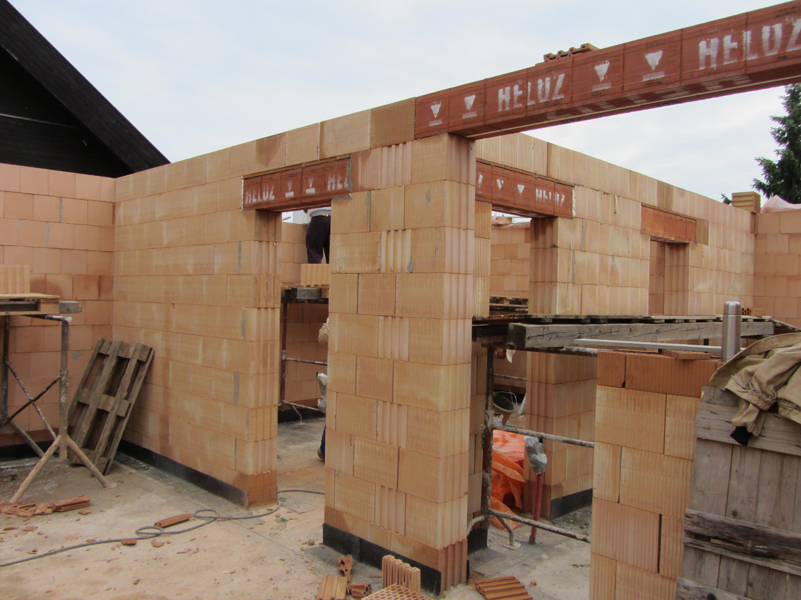

Да,такие как и блок,только с двумя дырками-Ф/150... вот на фото перемычки и вент-блок. Хотел Вам отправить на почту,но не нашел в Вашей рекламе. Если Вы архитектор,то есть смысл ещё посмотреть интересное. А в победе "кошелька" возможно чем то помог бы)... на видео можно посмотреть,возможно интересующие детали.... -.

По перемычкам повторюсь: у меня на весь дом их две штуки и те радиальные. Т.е. готовые решения не подходят.
По вентканалам: у меня они в результате будут "монолитные" (без каких-либо стыков). Готовые решения, теоретически, возможны, но это было бы сложнее и затратнее. Я потом все это опишу и покажу.

Пересмотрев все фото вашего долгого и еще не законченного перекрытия не в обиду, долго вы мучаетесь с этим перекрытием,которое дороже да и куча мостиков холода по сравнению с таким керамическим перекрытием, которое можно было закончить под "финиш" за три дня и без дорогостоящих армопоясов и мостов холода и дешевле обошлось бы в полтора раза и без головной боли,да и преимущества куда лучше.
Та да...
Не в курсе что там будет по ценам на эти черепки, но такую нибудь Териву залили бы уже давным давно и получили бы не дорогое надежное перекрытие.
ЗЫ! Сам долго считал варианты перекрытия, т.к. имел доступ к очень дешевому лесу в неограниченных кол-вах. Но в итоге перекрывался плитами и сейчас очень радуюсь что не связался с деревом.
