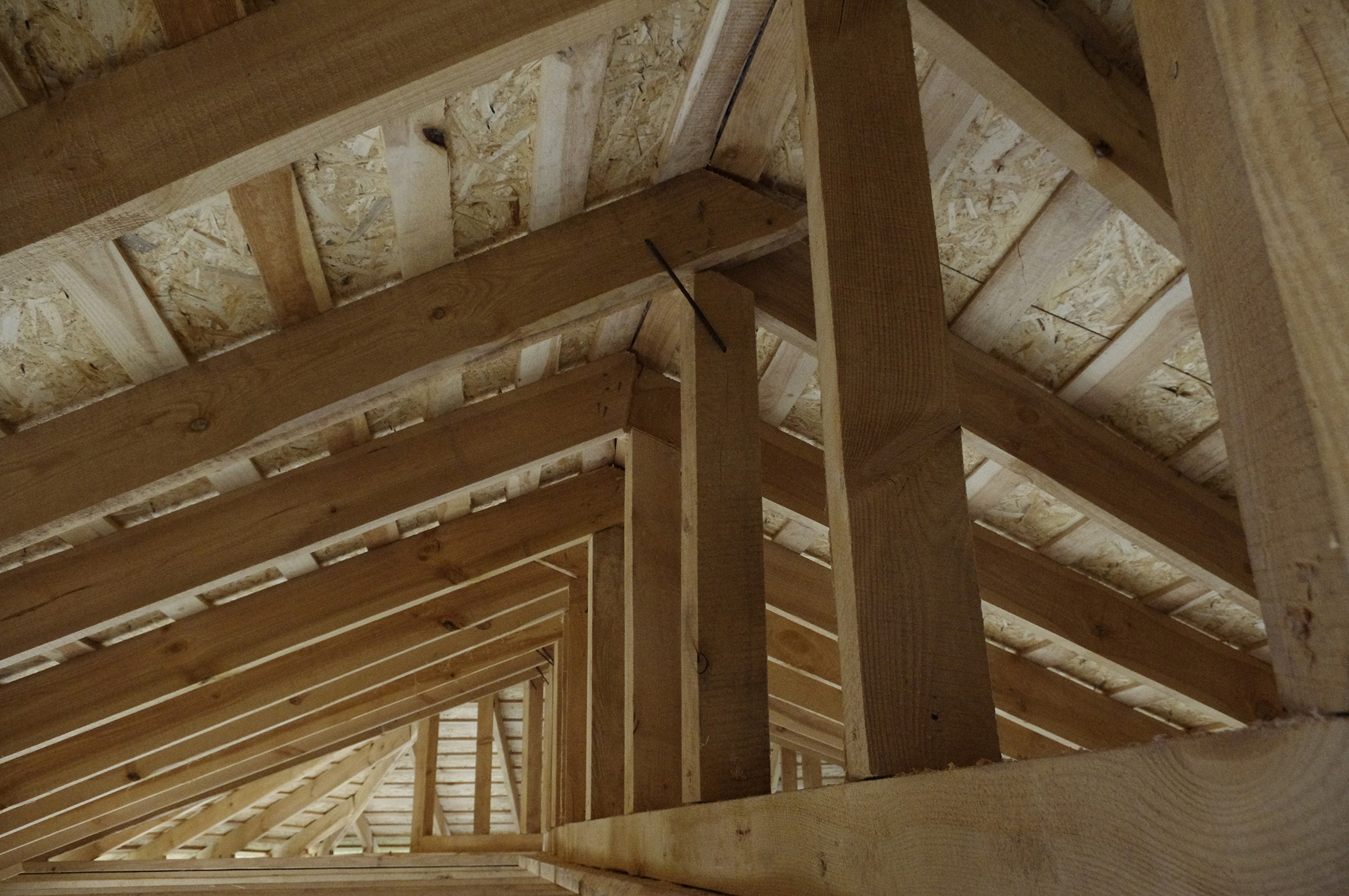

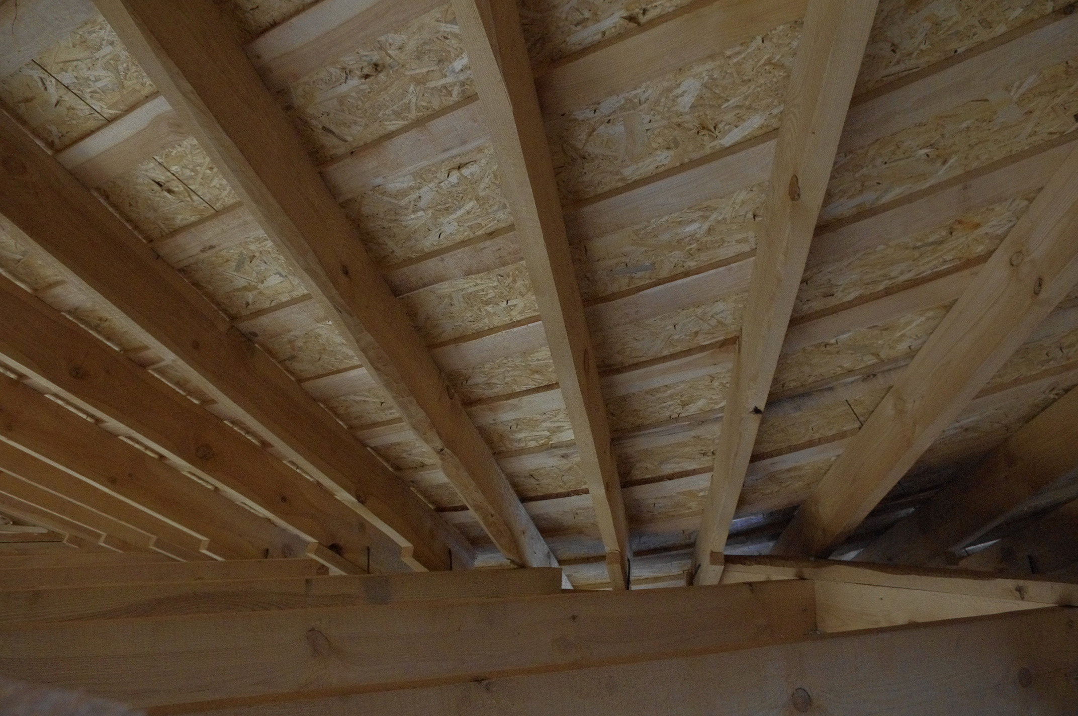

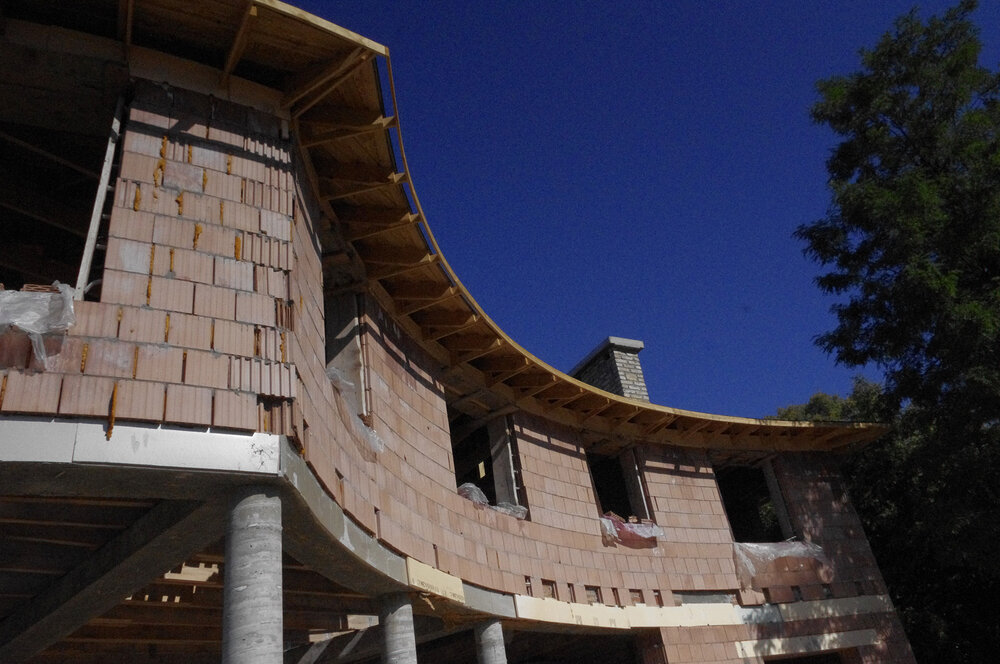

Еще фото крыши: крыша (и часть фото) сделана Крышником.
Спасибо Николаю, Руслану, Василию, и еще одному Василию (если я не ошибаюсь...), и Вадиму.

Вышло супер.
Но вы мастер держать интригу,
вроде бы и видно кровлю на фото, но по этим обрывчатым фото вообразить как она выглядит не удается.
Вышло супер.

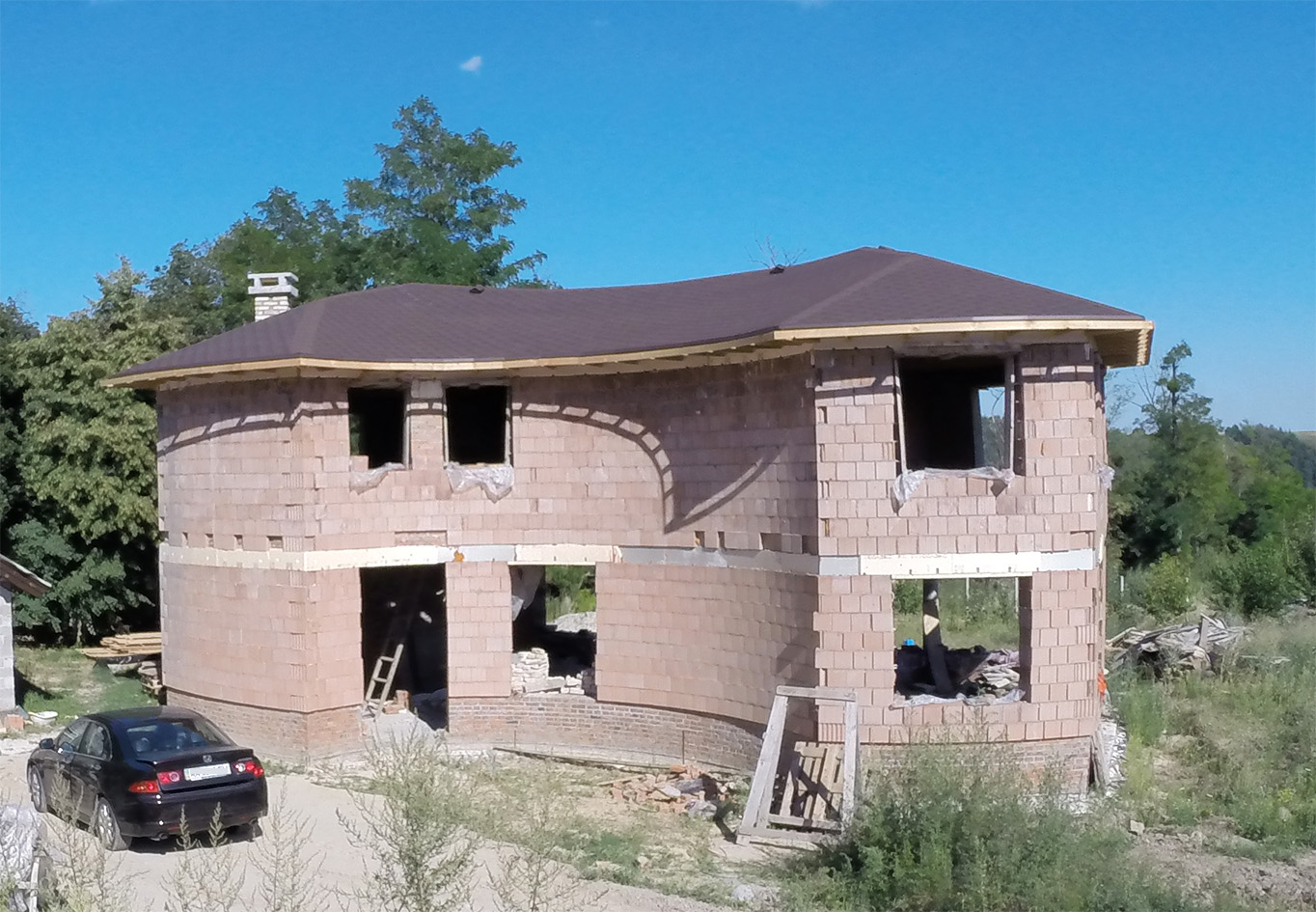

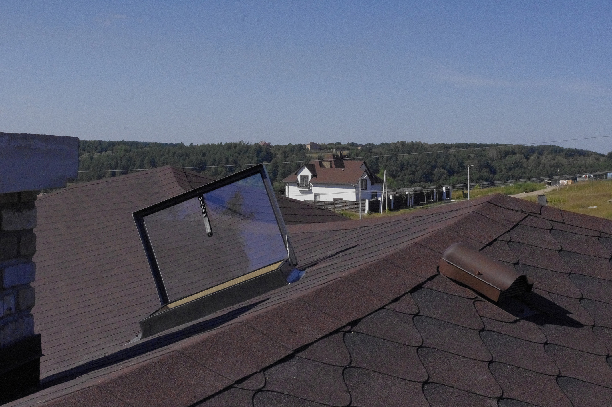

А так)?

А так)?
:good: Насколько я понял вы до верху дошли своими силами,
почему финальный рывок(самое вкусное) решили доверить другим?
Хотелось, конечно, самому, но в этот раз были весомые причины доверить эту работу профессионалам. И я рад этому решению:)
PS: если бы не было тех весомых оснований, то с толковым помощником можно было и психануть:D
PS2: ИМХО, с другой стороны, крыша бы ошибок не простила...
С вашей щепетильностью, я думаю вы ее всю в деталях уже в голове прорисовали.
В любом случае результат радует... Но если бы своими силами, радовал бы еще больше:D
Только наверное к следующему лету уже. Стройка ведь только началась, еще надо успеть и пожить в своем доме пока молодой. Так что полностью поддерживаю решение ТС.

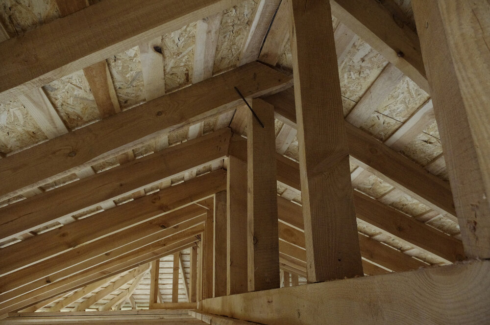

А ведь даже интересно, сколько времени делать такую крышу своими силами (+помощник) не имея опыта?:D
Мауерлат и перекрытие - это я легко, а дальше...
Зато шахты сделаны своими руками:)
Впереди еще радиальная водосточка, а потом радиальная лобовая доска (говорят, если дерево прокипятить, то оно легко гнется:D)
Да в вашем случае даже калькулятор наверное написать проблематично, очень много разнородных запилов(все эти радиусы).
Я для себя выбрал самую простую вальмовую, написал калькулятор и реализовал кровлю в миниатюре,
чтобы "почувствовать" плотницкий инструмент в руках.
Были ошибки в расчетах и в целом первый блин вышел комом. Как то так.
думаю достаточно что бы задолбаться.
Если взять свежепиленную сосну 30-ку то она тоже легко гнется. Один край закрепил и только притягивай и бей гвозди в каждую стропилину. 180-ка притянет на отлично, а потом высохнет и уже на всю жизнь будет в таком положении.
250 мм реально будет выгнуть (у меня самый "крутой" радиус - 2820 мм)?
Первая моя крыша вот (начиная с 155-го сообщения).
У меня свежие посты сверху:D но я Вас понял.
С деревом всегда приятно работать.
Именно поэтому. Как раз пройдя самолично бетон и кирпич понимаешь что бессмысленная, тяжелая и дурная работа,
которую лучше было бы отдать выносливым парням,
конечно если это не кладка фасадного чистового кирпича.
Может я пропустил, Вы стропилку чем-то обрабатывали-биозащита, антипирены?
Конечно. БС-13. В ванной.
Насколько я понял то крышу делал Крышник, а этот человек в них знает толк. Так что, думаю за нее не стоит сильно переживать, серьезных косяков там не должно быть несмотря на сложную форму.
Коллега,"мерси за комплеман!"(С)Проня
Скажу Вам больше,несерьезных косяков с нашей стороны там тоже нет :beer:
п.с.Но со стороны виднее,всегда рад конструктивной критике :)
п.п.с.А крышка реально суровая,на нее потрачено сил/времени/нервов в два раза больше чем на обычную такого же размера...но,намудохавшись с криволинейностями,смотришь и приятно подумаешь,таки да,коллективчЕГ таки может делать вещи:D
п.п.п.с.Юрию(apxitektop) респект за умение самому делать стройку своими руками,смелость,искания,необычность в проектах,творческий подход,идеи,понимание,компромиссы в реализации задуманного :beer:
п.п.п.п.с.Все мои фото готового домика Криволинейки)) отдал Юрию,выкладка онлайн на его усмотрение,впрочем некоторые уже тут вывешены.

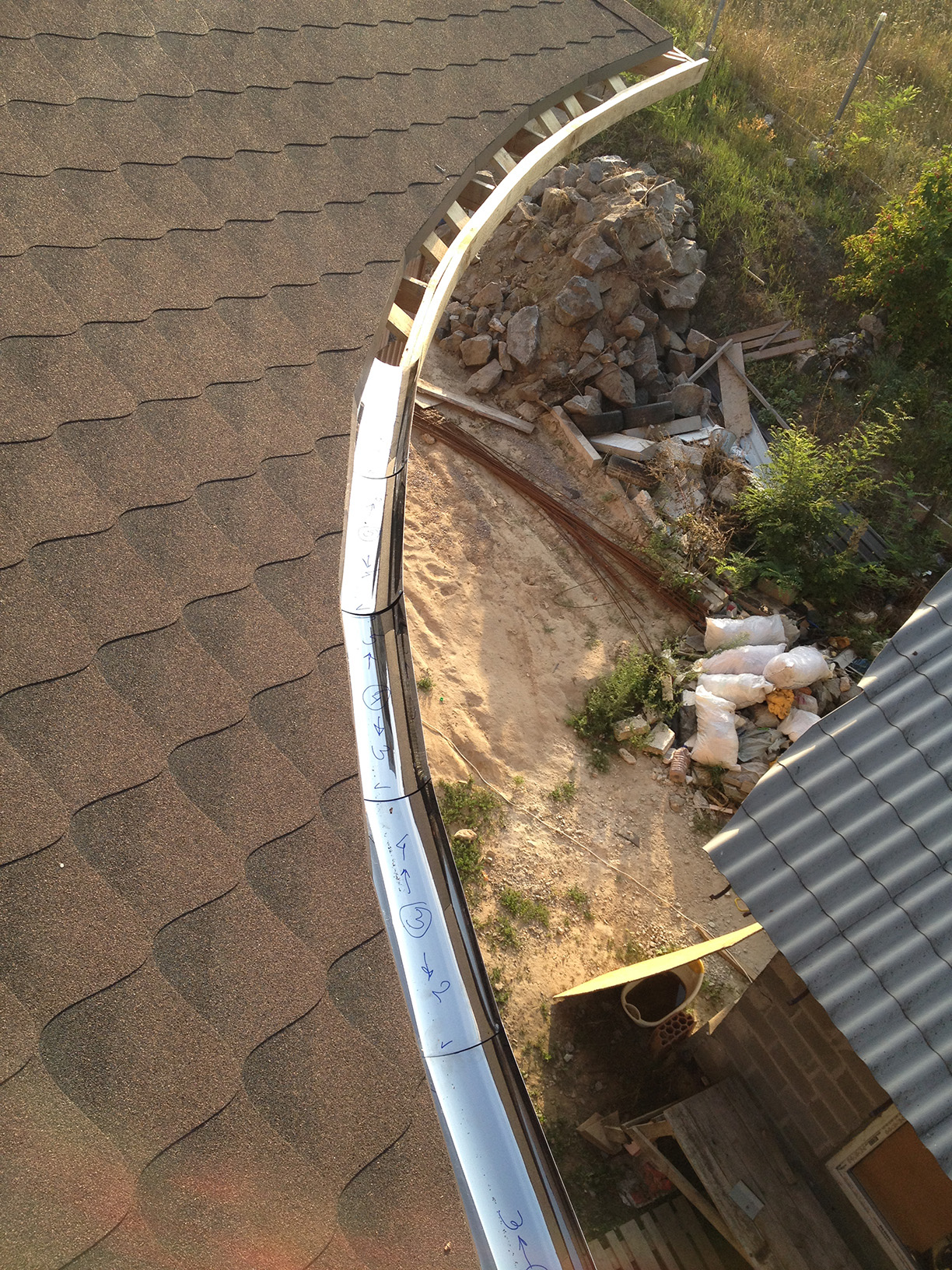

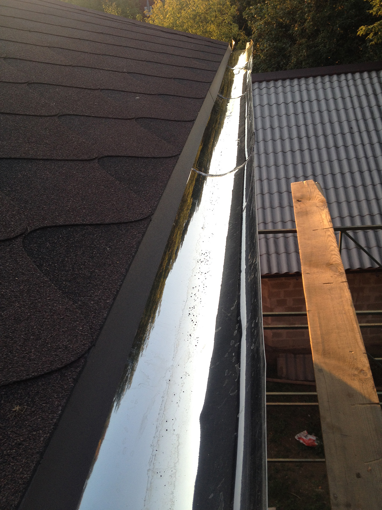

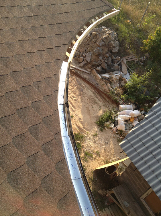

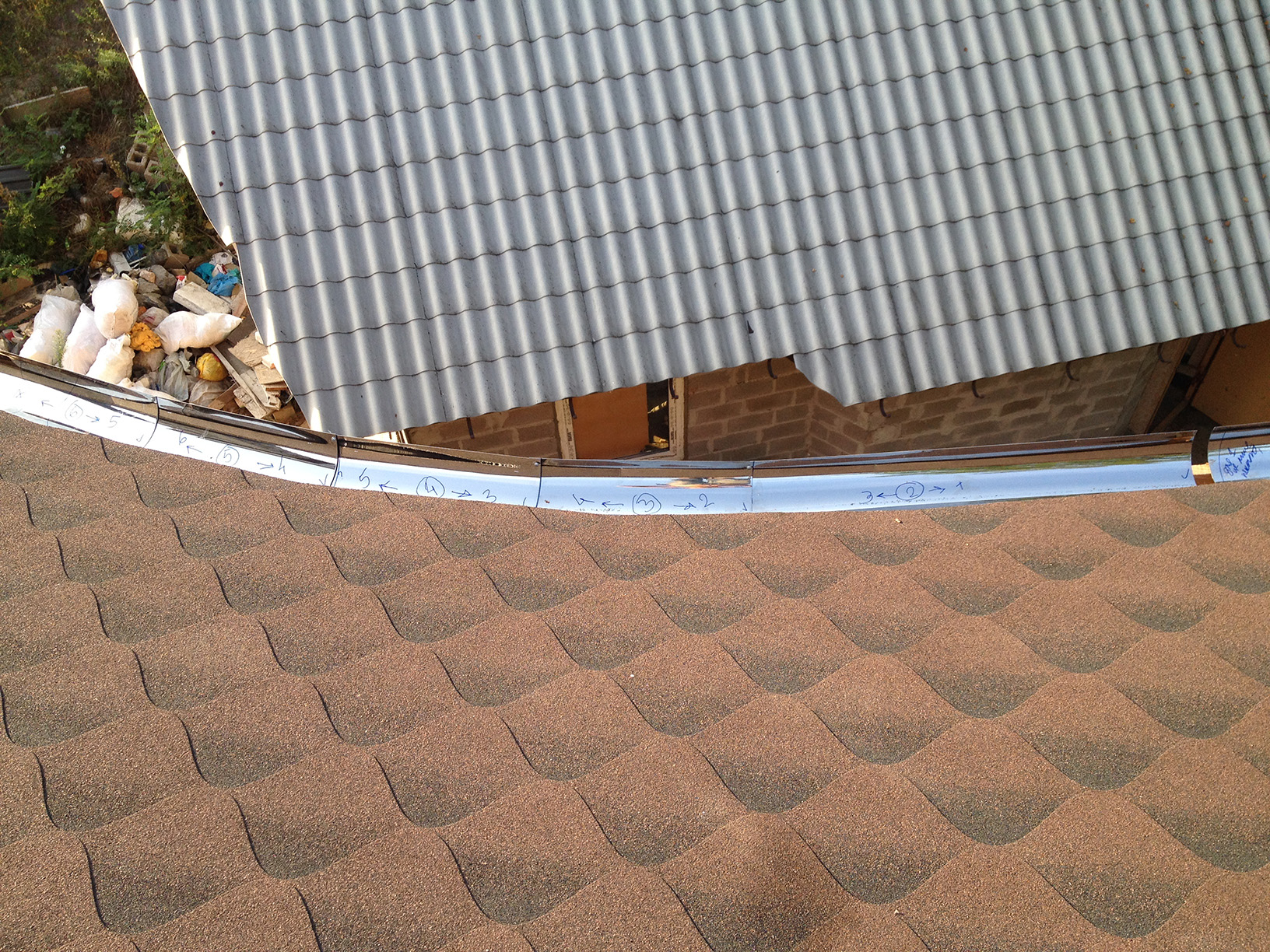

Водосточка. Начало:)
Все "игры" с пластиковыми трубами, жидкими резинами и прочим закончились только потерей времени и денег.
PS: Николай (Крышник), спасибо за леса!
DA7KOfbhHbJP3MJvza_BIpMc5_UgqRt7IlF7au2xbiF1YeTLsoL_95dOnFO4NVzJ3zsGJWu78BNBvgfV5YEgSLdtGRYJWtdk2E9r_lLzMu94B6oKTheOJmXj9lcmprj0TnOrECGDNA2x0XNp3xwBMq2GCOwJltX9MePRdraaBDUH0Ufcb9So7UONMb7n6m8O0bbGDylSl6TPHmF7LRJW55Q7FGVDntv6_JHAsQp4DxAecQpXlNBuqMAS5gHZuE0cIV7eOCYFWDKx3GkQbRyqpDT50FrlnTj0a06sjoI0RT5G0ykkVpadv-ogDVHv-Wdl3_OvAgEK_168gvl-uycakkuoYmv-LCZ0YIRzPW3RZ8XYgpiUm_bptAW-_60VraPtLoQe93zoi09Yi4fusCoUoGtsKapLoUdQpIbOIMd2S2P8koilqWmuMj0_oYznhw7L0DMq05gI_cvGhxuKNxQd-etzsXqSr9kAPDwOLv-a4KoiiLPzg7RvOD1Fnqfsf2_FFDaUk7d-shzB-MmQBJL3cm7oHXowwMgEwmHEVtd13wUjhV1lIq2BKAnGJ8KfWlmOH0STQE2xriMRoLdWx7v6HkO89PkRz_8=w490-h653-no
Это пока нижний слой полукруглой водосточки? Что-то еще должно быть?
Это и есть водосточка. Из нержавейки.
PS: Еще предстоит сварка этих элементов.
