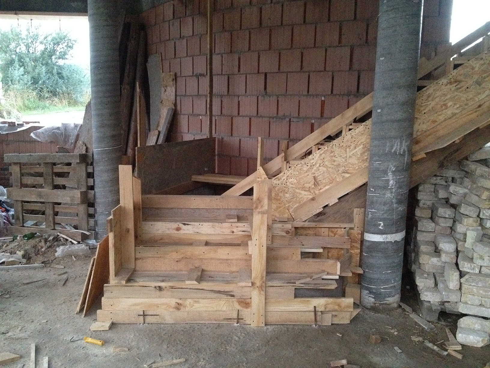

Может у кого-то есть конктакты (и скидка:)) по аренде вертикальной опалубки (оптимально пластиковой)?
Спасибо!
Чем обусловлен данный выбор?
Пока только внешним видом, который мне подходит больше всего.
Спасибо!
Здесь себе взял горизонтальную. Из всех контактов оказалось самым дешевым, учитывая логистику.

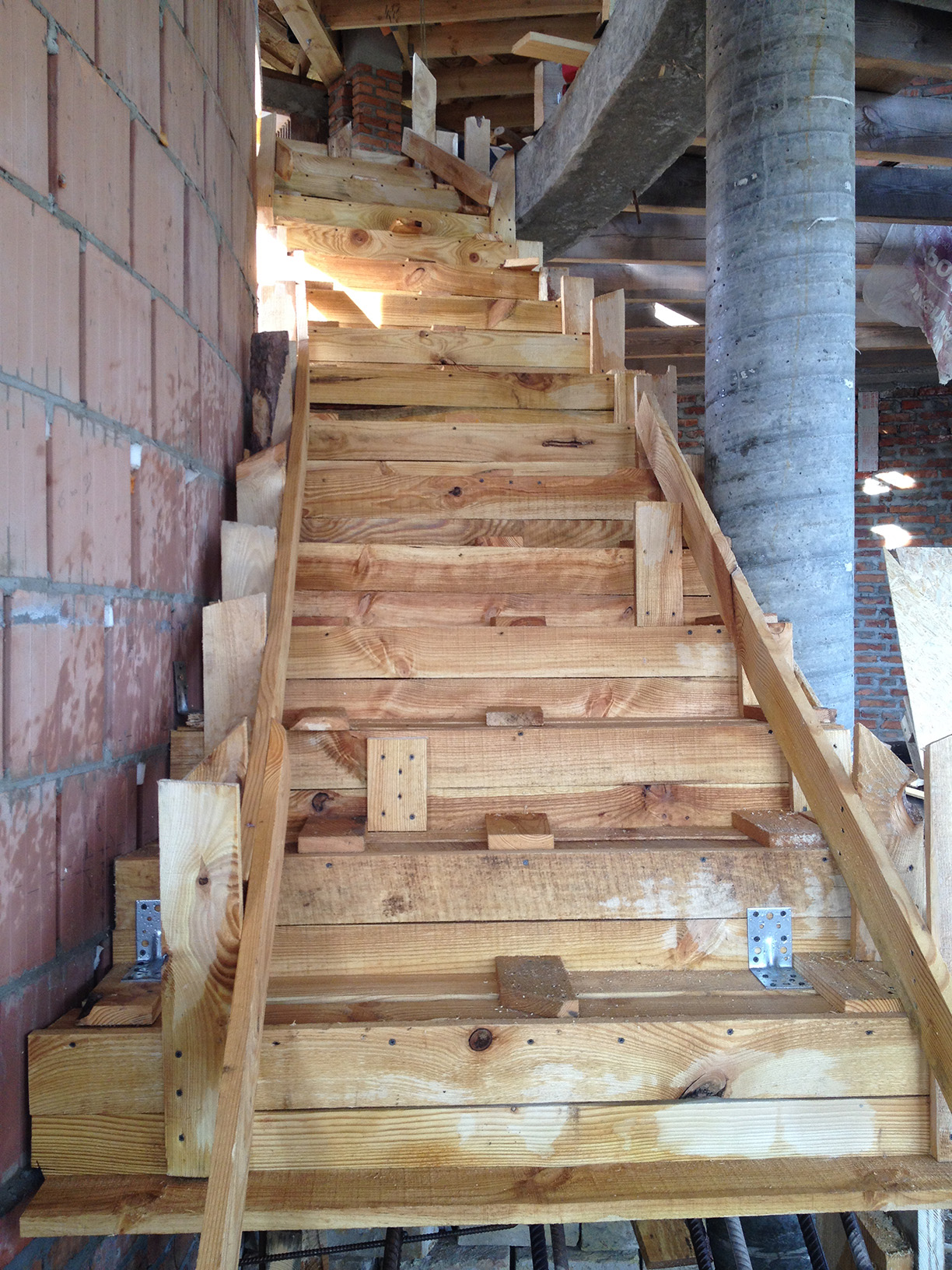

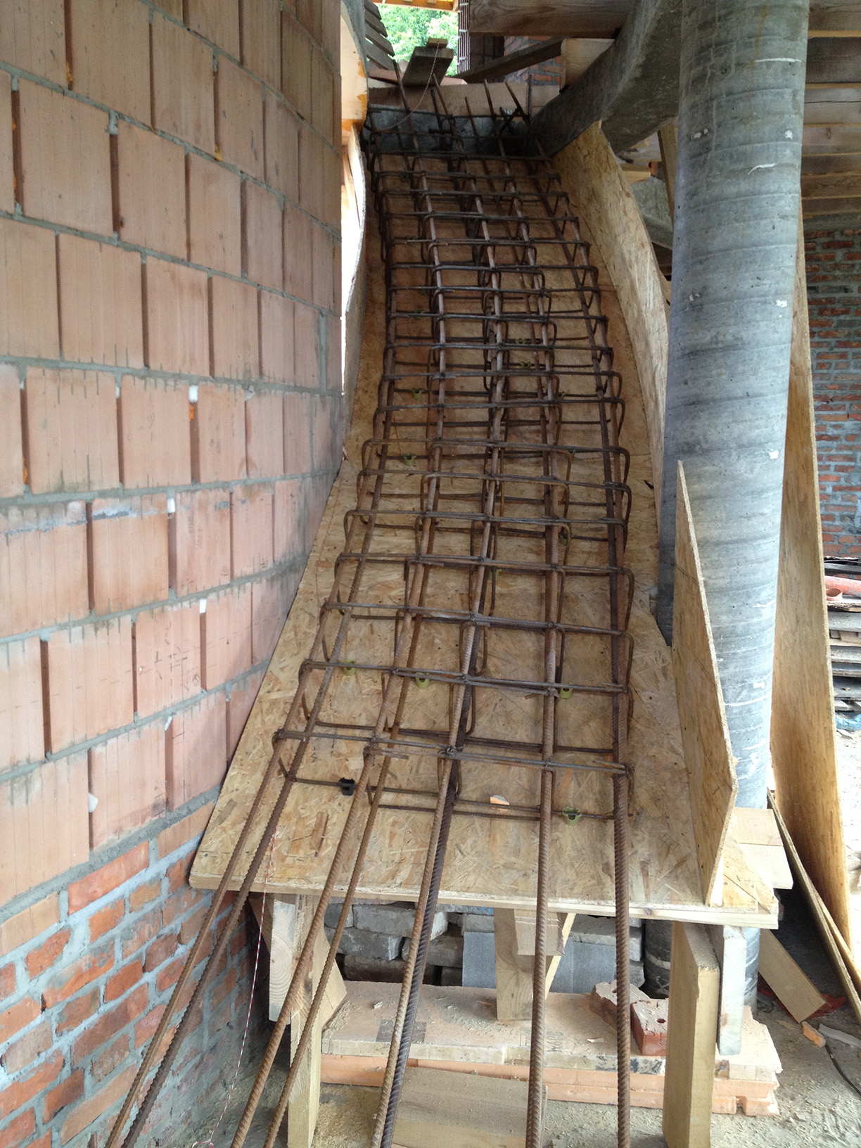

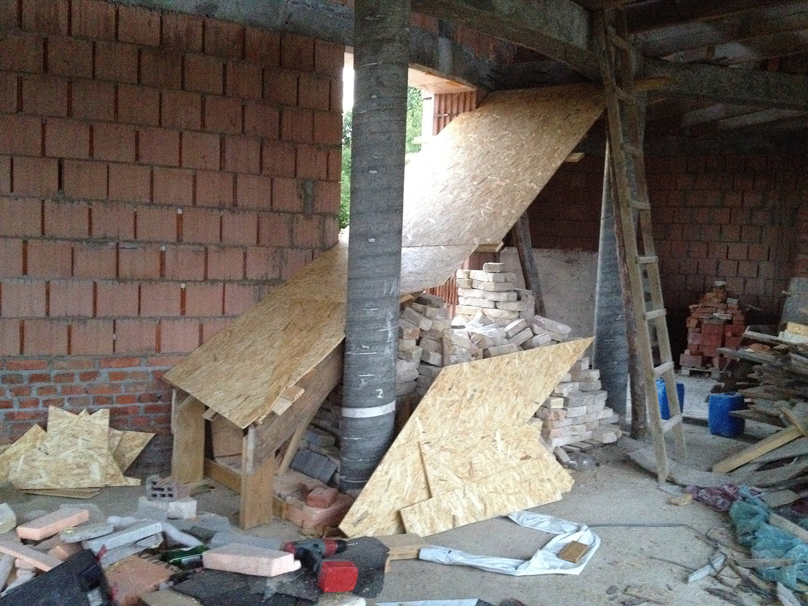

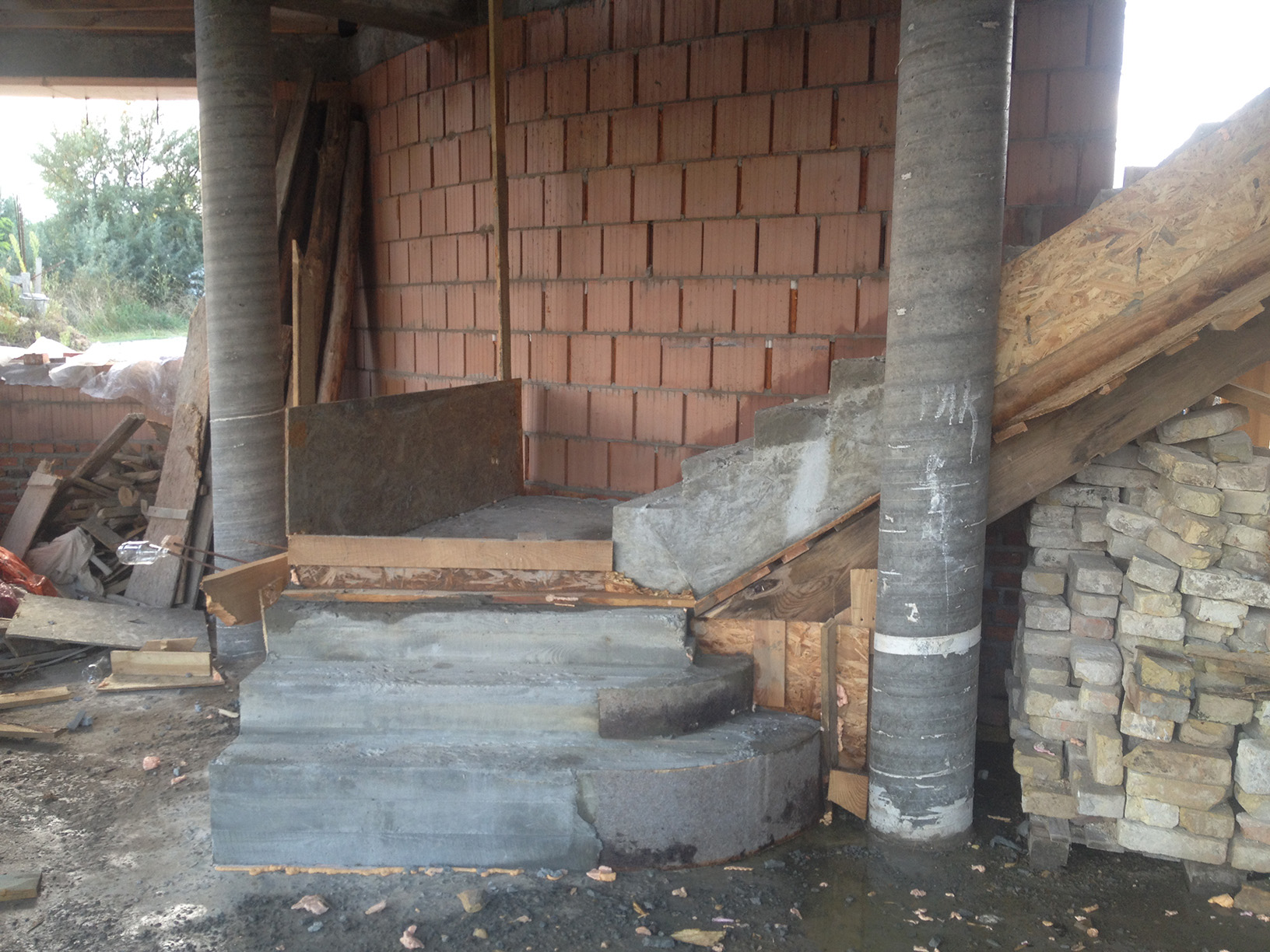

Нужно 55 комплектов шпилек и гаек для инвентарной вертикальной опалубки. Нужно на 1 неделю. Змінено користувачем apxitektop
БНО не захотел делать? стремная высота опалубки (из ОСБ) под такую задачу ...
Побольше шпилек и упоров и без вибратора все будет ок. Возни правда больше с этим всем.
Про побольше шпилек поддержу.
я тут недавно имел первый опыт с ОСБ(15мм), и был сильно разочарован,
высота стеночки была 1 метр,
так его волнами расперло между вертикальных стоек(как у вас на фото),
Потом нашел фотки в инете, люди поверх ОСБ делают жесткий деревянный каркас из бруса(решетку, как вдоль так и поперек),
конечно если хочеться чтобы было красиво.
Ну и возни тут конечно немерянно... но вы держитесь!
Хочу бетон без отделки. Поэтому от БНО отказался.
Потом потерял время на поиск в аренду инвентарной опалубки... И купил ОСБ.
Высота заливки 1250 мм (есть места и 500 мм); вертикали (40х120) с шагом 750 мм, а в них шпильки 12-16, между этими вертикалями идут 40х230 (без шпилек); поверх всех вертикалей идут горизонтали 50х230 + упоры в два уровня, и ОСБ в пленке.
Неужели такое разопрет??
Могу добвать еще шпилек, если без этого никак.
Вибрировать я планирую.
если
то сюда
... между этими вертикалями идут 40х230 (без шпилек);
тоже не помешает поставить шпильки.
Ну и непонятно что с шириной опалубки (массой бетона) и толщиной ОСБ. Если вибрировать в опалубке из 15мм ОСБ то смотрите выше печальный опыт. Что бы получилось без пузиков при вибрировании, и их последующей отделки, надо делать жесткую решетку, а не только вертикальную периодическую подпорку.
