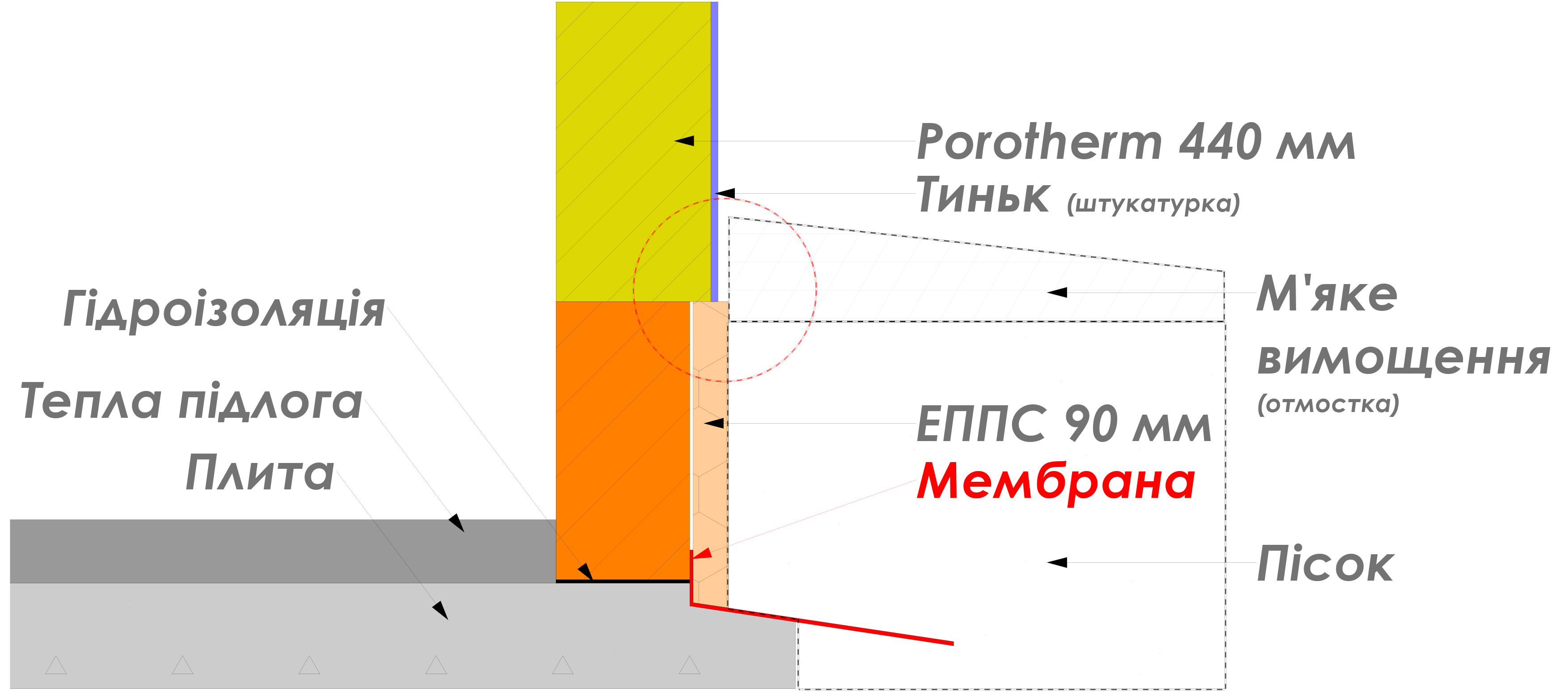

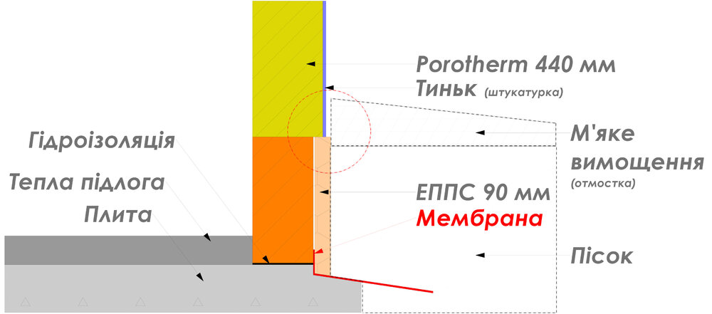

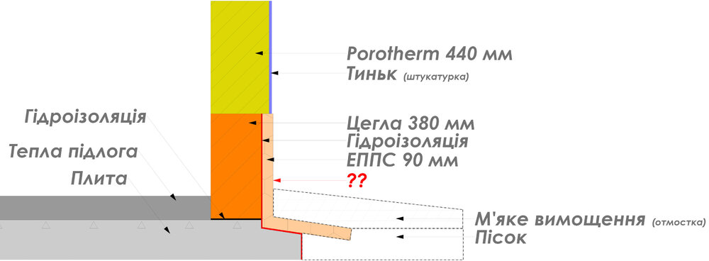

Как правильно утеплить и загидроизолировать цоколь, и чем "покрыть" ЭППС?
Есть желание закрыть чем-то по типу штукатурки или какого-то полиуретана (это к Propeller)).
Еще и под вопросом "переход" между Поротермом и кирпичем + ЭППС. Как лучше сделать?
PS: Думал дренажную мембрану примернить )как делал на гарже), но, показалось, что это лишнее. Или только показалось?
ИМХО камешковая штукатурка самое то на цоколь. Нормально держится и есть из чего выбрать. как пример у Тани5 www.stroimdom.com.ua/forum/showpost.php?p=4025003&postcount=184
Еще и под вопросом "переход" между Поротермом и кирпичем + ЭППС. Как лучше сделать?...
Делайте на пару см западающий цоколь. По нижнему краю Поротерма при его штукатурке поставить уголок капельник, что бы вода со стены не стекала на цоколь. Это самый простой и надежный вариант.
1. Так как у Вас получится, что отделка цоколя даст ступеньку относительно стены, поэтому не помешает сделать небольшой капельник.
2. Гидроизоляция цоколя под ЭППС не нужна.
3. Дренажная не помешает (синяя линия). Она обеспечит уверенный отвод воды от фундамента.
4. Отделка цоколя по ЭППС - это уже дело вкуса и общей концепции экстерьера дома. Я бы не применял ПУ для этого. Думаю вариант фасадной отделки подойдет.
Есть первый вопрос: капельник из металла? У меня все радиально, получается или масса стыков, или варить (это не проблема, но вот на время сварки не знаю как ЭППС защитить).
И второй: мембрана под ЭППС создаст зазор (на высоту пупырышков) - с этим как-то надо бороться или это как-то по уму решается?
Можно и без капельника.
На сколько миллиметров отделка цоколя будет выступать от отделки всей стены?
На сейчас: поротерм выступает относительно кирпича на 60 мм; планирую 90 мм (а наверное лучше 100 мм) ЭППС.
Если слой штукатурки на поротерме будет примерно 20 мм, то получим выступ в 20 мм (при 100 мм ЭППС).
может 50 ЕППС и проблем не будет?
Я за 70мм.
При 70 мм термическое сопротивление стены будет 2,5. Мне кажется маловато.
При 90 мм - будет 3.
Поэтому не хотелось бы меньше 90 мм.

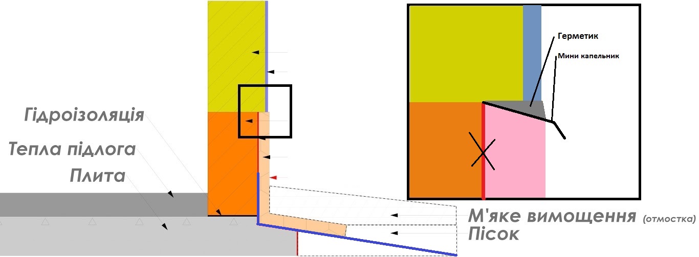

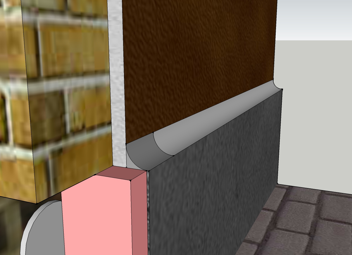

Вариант этого узла на рисунках. Я тут показал все в масштабе. С учетом того, что ЭППС толщиной 100.
1. ЭППС на цоколь садить на ляпухи. Это позволит соблюсти "вентзазор" между утеплителем и цоколем в 8 мм, который нужно для профилированной мембраны. Мембрану заводить на вертикаль не более чем на 150 мм.
2. Вместо капельника сделать выкружку из ПУ герметика, которую потом закрасить (аккуратно) ПУ защитным покрытием. Цвет серый или белый. Выкружку сделать именно с вогнутой гипотенузой. Это позволит герметику легче работать и снизит расход герметика.
У Вас получается достаточно маленькая горизонтальная ступенька между толщинами стена-цоколь и там не будет скапливаться вода, чтобы "заливать" собой отделку цоколя.
Спасибо!
Мембрану к стене я получается крепить особо не буду - она прижмется ЭППС?

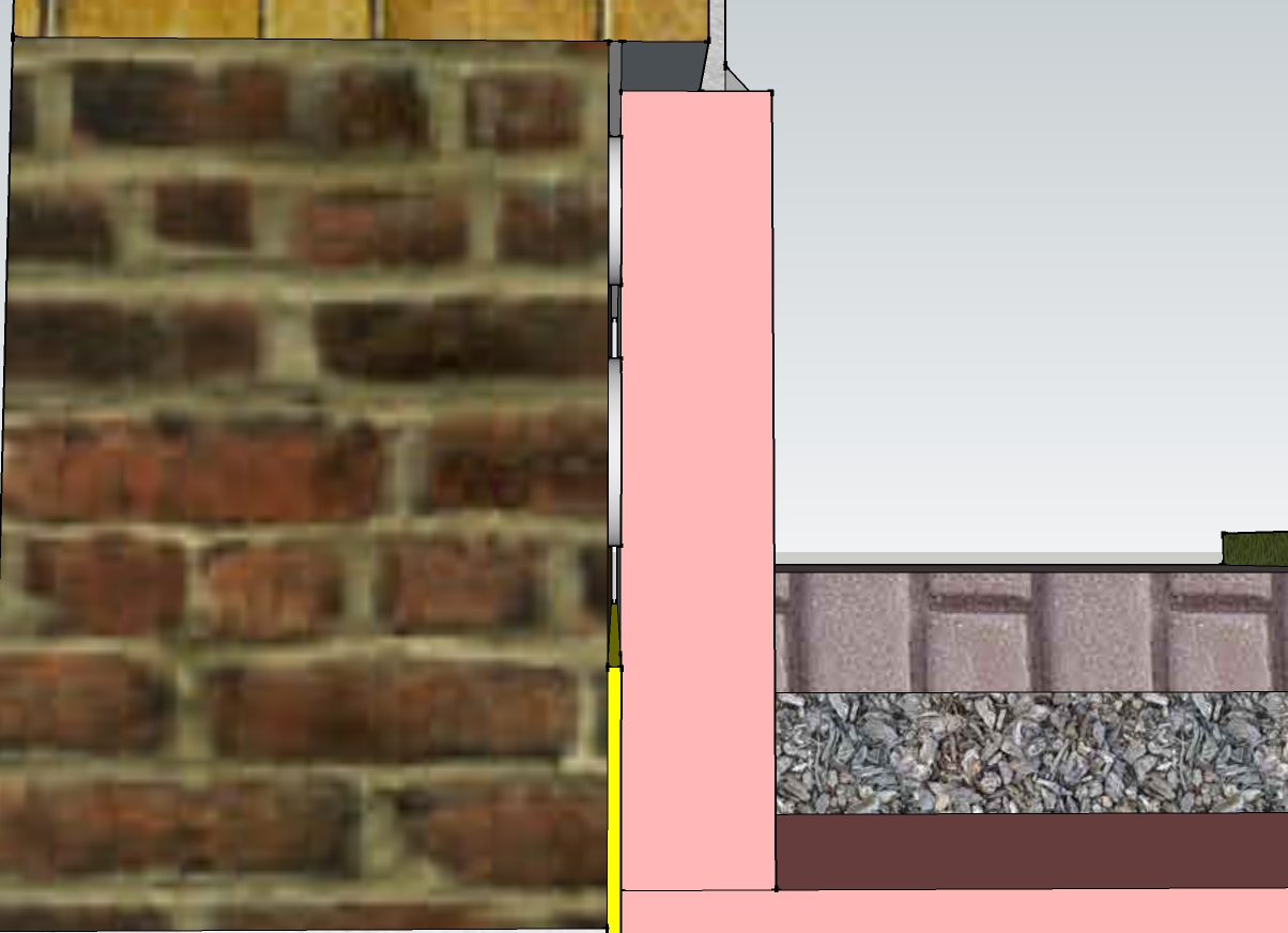

Как крепят горизонтальные листы? Или они не "уплывут" со временем?

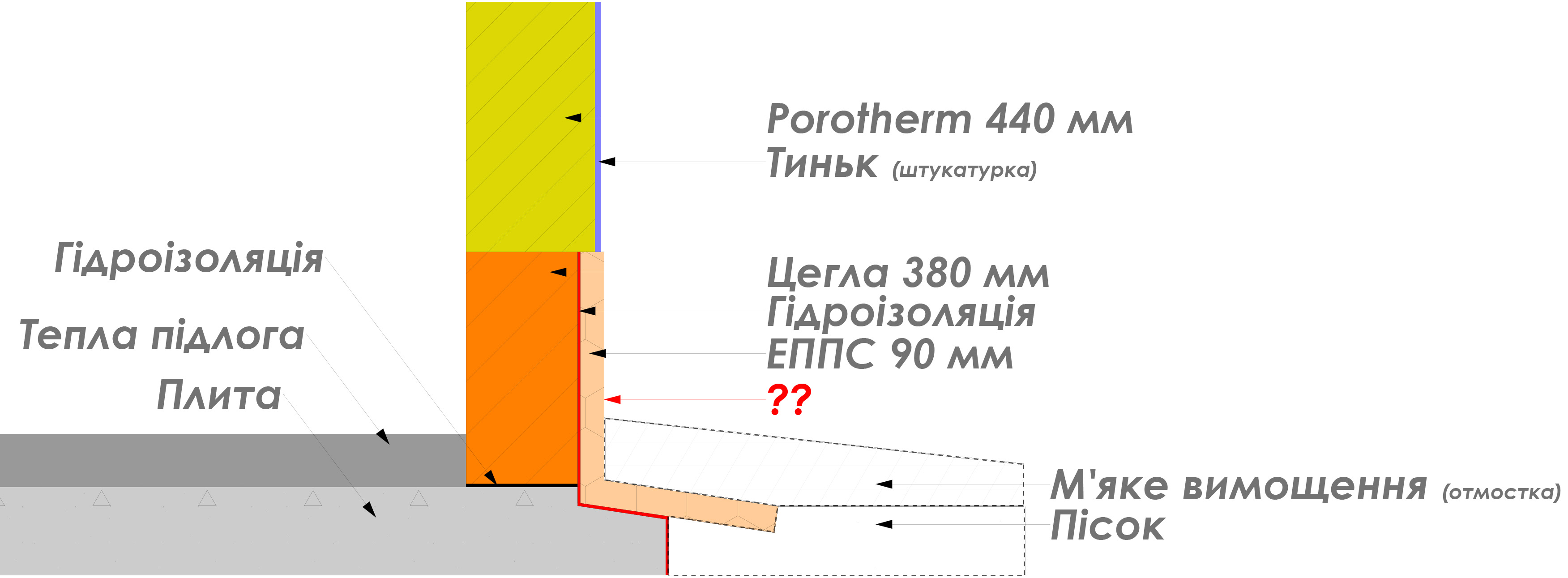

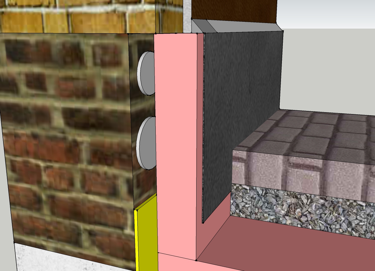

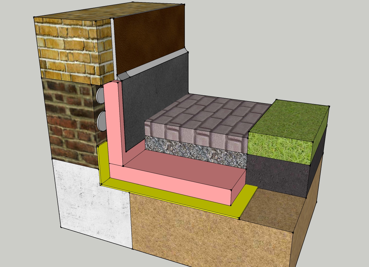

Часть периметра дома (примерно 10-12 м) будет засыпана грунтом выше уровня кирпичного цоколя либо прямо по уровню. Примерно еще + 25 см (высота одного блока Porotherm. Прилагаю картинку.
Самое важное, как мне кажется, это защита Porotherm'a. Достаточно ли будет его покрыть обмазочной гидроизоляцией?

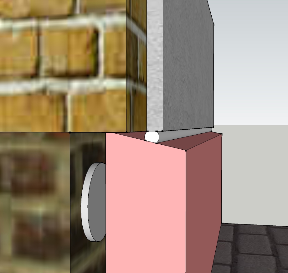

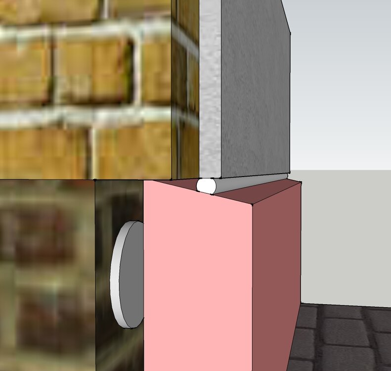

За зиму с незащищенным ЭППС ничего не случится. Его главный враг Солнце. А сколько зимой того Солнца.
Сейчас уже погода даже для наружного применения полиуретана рискованная.
Поэтому как вариант можно сделать как на рисунке.
Круглый шнур там - это жгут из вспененного полиэтилена. Нужно посадить его в щель внатяг.
Да ну! Со всех сторон грунт. В грунте ЭППС плохо плавает. Сам же грунт у Вас вряд ли будет плыть.
Обмазку , конечно желательно.
А зачем грунт прямо к стене? Какие-то ладшафтные штучки?
Просто в это же зоне можно будет опять же применить профилированную мембрану. Это буде здоровее. Грунт не будет касаться стены, да и получим между грунтом и поротермом вент зазор.
Между Porotherm и ЭППС?
Видел у Вас в офисе такие шнуры - они для примера или есть в продаже?
Из-за перепада высот получается, что в одной из точек зысыпка "залазит" на один блок Porotherm вверх, а потом плавно "опускается".
Т.е. стоит сделать обмазку (чем посоветуете?) и поверх мембрану (а ЭППС получится уже под ней)? При этом варианте, появится необходимость закрепить мембрану к Porotherm, и штукатурить потом по мембране - я верно понимаю?
Также хотел спросить насколько выводить мембрану по горизонтали?
И на что лучше клеить ЭППС?
