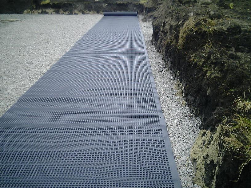

Посмотрите. Здесь беседовал по подобному случаю.
Вы можете мембрану сделать невидимой (она может быть ниже уровня щебня), если подсыпаться щебнем и дать воде просто в нем упасть ниже.
www.stroimdom.com.ua/forum/showthread.php?t=205472
Также хотел спросить насколько выводить мембрану по горизонтали?
Она обычно продается шириной 1-2 м.
Вот Вам 1 м достаточно. 15-20 см на цоколь и 80-85 см на горизонт.

У меня почти так сделана отмостка гаража - щебень засыпан в "корыто" из мембраны. Я его назвал на плане - Мягкая отмостка.
В ситуации с домом еще нужно как-то решить "стык" щебня и грунта. Или делать "корыто" из мембраны (в принципе нормальный вариант), или садовым бордюром - www.standartpark.ua/catalog/plastic_border/garden_border_country/ Но мне кажется, что если высота засыпки щебнем будет большой (если попробую нивелировать перепад высоты именно подсыпкой щебнем), то тут бордюр не поможет защитить щебень от смешивания с землей.
Щебень и землю ниже уровня грунта разделяем геотекстилем. Там получается одна вертикальная сторона. В видимой (надземной) зоне можно и пластиком. Тем более трава сделает свое эстетическое дело.

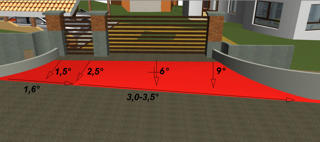

А теперь вопрос о заезде, о котором в ЛС писал.
Как его правильно сделать, что зимой не иметь проблем?
Ширина заезда - 6,5 м (с калиткой), а глубина - 2 м (до плиты ворот и калитки).
Подъезжаю обычно снизу (правая сторона на картинке), но, как вариант, могу подниматься чуть выше (там большая площадка для разворота) и потом уже заезжать к себе сверху (левая сторона дороги на картинке).
PS: там справа не бетонная стена - там будет дорожный бордюр.
1. Зимой Вы можете скользить на въезде. Вот здесь хорошее видео как делают бетонные заезды и как решают вопрос со скользкостью
В конце поливают консерватором влаги, но он нужен при работе летом. Если будете делать сейчас, то можно без него обойтись.
2. Для упрочнения бетона самый просто вариант нанести на него в один слой эпоксидную пропитку. Это не повлияет на скольжение и укрепить 3-5 мм поверхностного слоя бетона.

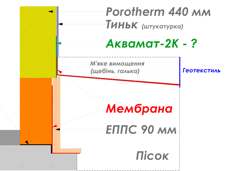

Гидроизолировать только Поротерм, который окажется на уровне и ниже отмостки?
Я сейчас выложу фото, как полоучается.
Как и думал - мембрану стоило крепить шипами к стене))) Смогу дальше делать шипами, если это важно.
Это участки, где уровень отмостки будет "заходить" на один блок Porotherm'a. Решил закрыть мембраной повыше, а потом дать второй слой мембраны под отмостку. Схему сделаю сегодня и выложу на обозроение)
Да и на 10 см поднять выше уровня отмостки.

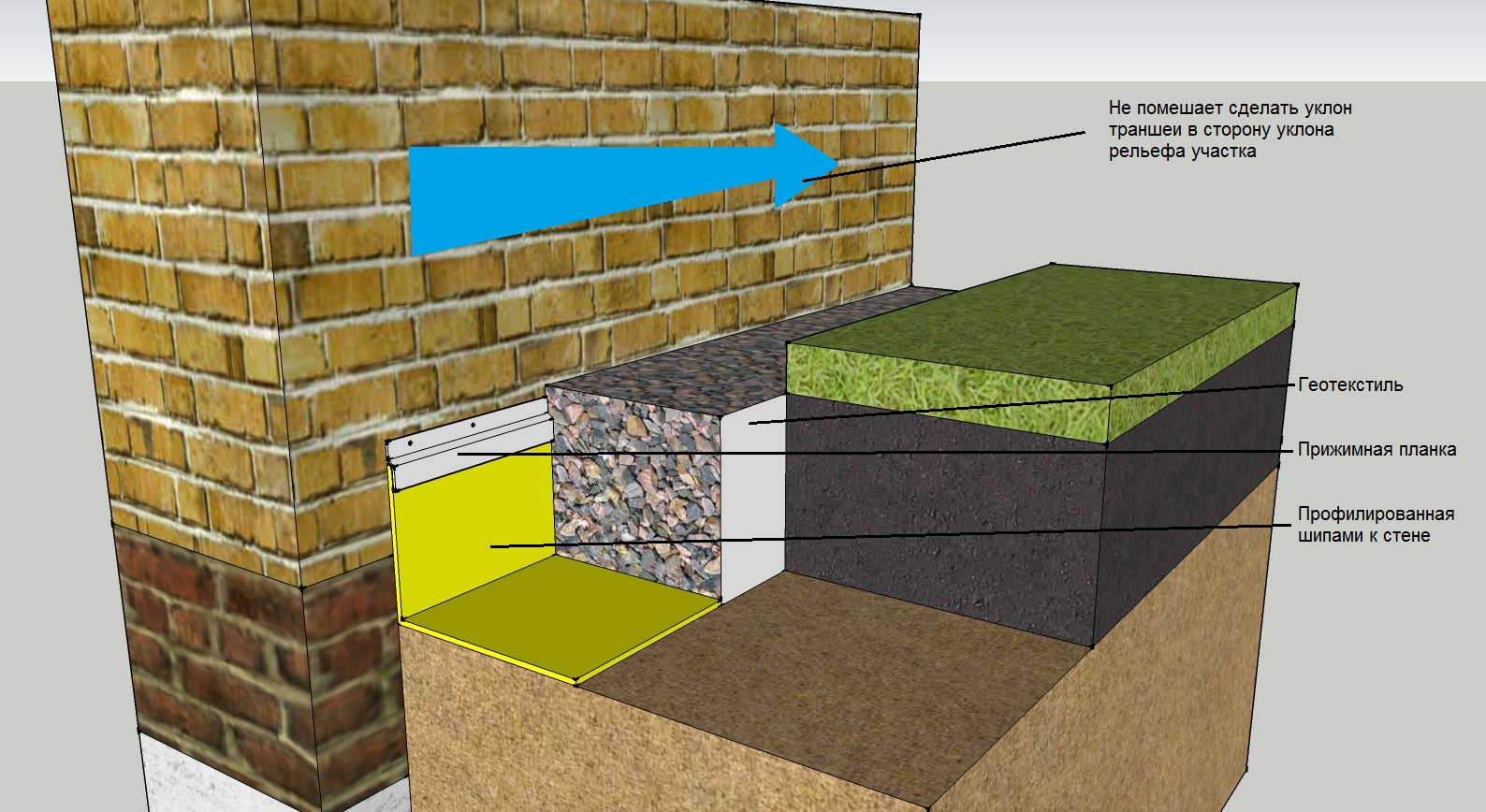

Шипами к стене. Вы получите дополнительный вентзазор между мембраной (гидроизоляцией) и стеной. Это аэрация, котроя никогда не бывает лишней, когда речь идет о желании что-то сохранить сухим. Для этого когда-то немцы и придумали "с шипами".

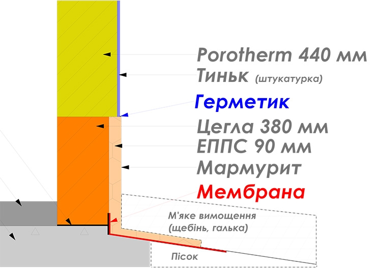

Вот вариант узла, где отмостка "залазит" на Porotherm - годится)?
3DkVzY-YUnYyEM3UY2O1RjyLrZasX5GjEU5aOH_oP5-IMAvXL6LsE6cKokvh50uyJ8Gd6EZtnIf3bxCixouq9QXNt56gAdvOFfkLm8CDW5Kwrt2PVSh20v_VrSvdwWWqVpX7zx_h2M2Nuy9Y1dQgG8Odr1xE_46Lzos64OWzKD9nznUUrY2VKXvsHRbzQhhVpYait0pOjbb7CPyzYfITamZHQiMcYEO27au29BB2l0bwhaoxVBaTqZOiYd6LznSzvjNa6HPABR2KKQG9j4iUMYfbJYw01HwpXzbDB-PvykPXbQUQ2skHKsmgZBGlhfYMOJfI-5i3tOT691hDpAbis7h338ptSd6xU5TEWFVM_9Qa5RcuLWXA2x9M7KW5M7-agjfguRhp5_4QMy7QApGEzOfSvHG_A1d1mJgWHVaWqfHqEqCmQjolAsz2m6P52_UqsDDt_NEl5TIKYk0Y0LgxDb4DP-T6l3kWslWS5RTIX7paog7KbS9jqdjMiHq81dG4ObHoPslnWF1-Ib687KM2kvBlQ0xIburmXZHZqb1Ys6GtvgTcW0UZn6YEgu9Ketbcsd9uA9na7iWXo8Trmaje4FaVO79sdIvPhLazHNn3yhcRN4ZJ=w723-h547-no
И "обычный" вариант:
EvCc8EBYfs1_4gBDZy_hED36aexM-ISfFHIP2-2H7JfBPl312bnCuvj5PZANmOlDGgGpScqGZm2C4khjy41d3VEOxm1xsQ272GDJo42MxPrY-e2TyHsLCFz_6coKTpxE48BoEatC4G3-7-85TziPvDNQ9HAL1hT6xnwf39oTngJWB06TfmAB7dpXrZ7Qv2cUN5x0SWIUbSonHp_QHbXuWcqWhclgJ3NTGfh_kFmQDcK4yUPNvTXVFuGhnIIfBLADYj6IL7ltd674UhyqdvJu0flfd4TWsrVlaNvDiqCP1ZReNDxgk03VMryYPRIxAhN2ETvdud75O8cR0NHYIIQrhg_tNPbAxY4n2fwjxe-KSuXG8RWkVU01kjXoUQJV6u_FBAHf8Db8rWxtOO_HGwAH1FJ1dFqqK_cjLQre_q10OD3gXaTK__NWncOyYjqVFD6HdbKy4PaTqk0BLySYUoVZ4j70zVOFz1mAbO4WTWP3H_xgE8Cazw5ZVnwBAP1tVlspnA40lYQR0NJGCqtJuvwHHHTl4E7fsxkuZaKf0-jm4pMZSanJdQrs2Di4M4Ejr2VYU_wsi0fBQgApTJ-AwYiYMHWbylJXFgcI0712roOIq21PAvSY=w747-h527-no

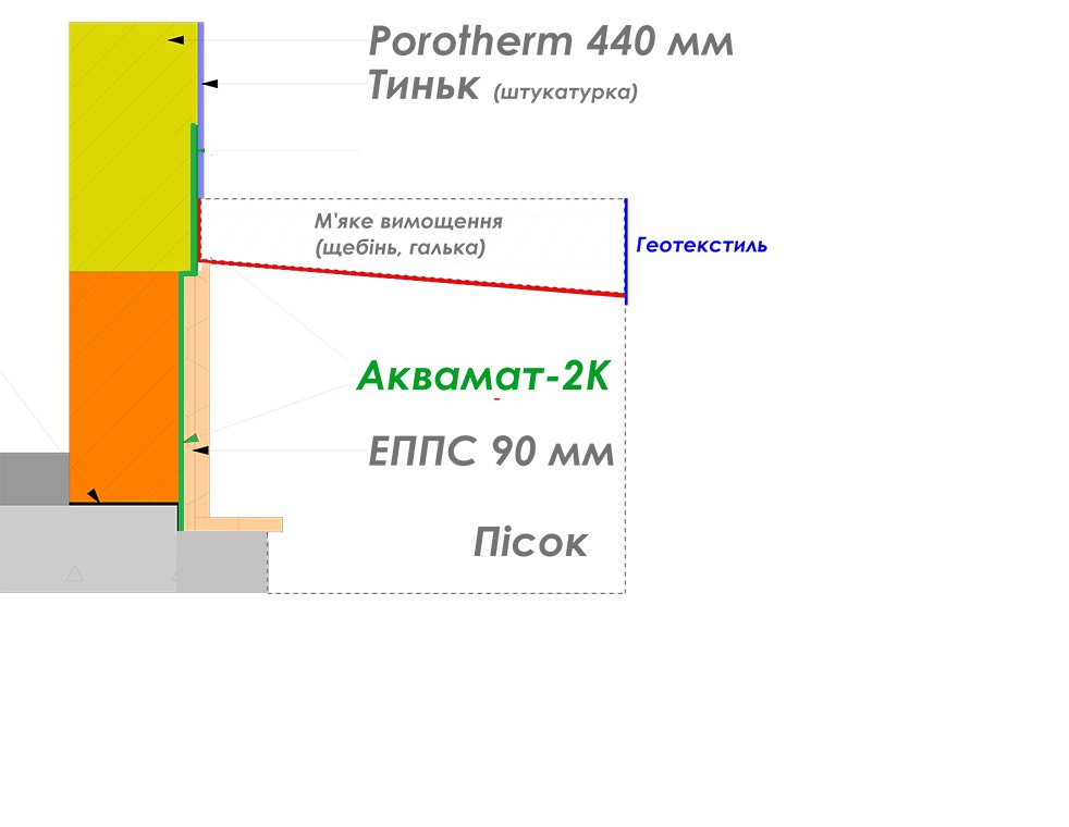

Правка.
Мембрана при вертикальном её применении должна иметь связь с атмосферой. Её рискованно применять ниже уровня грунта так как возможный подъем грунтовой воды может затечь ей "за воротник" в этот самый вент зазор. Да и не работает эта мембрана в случае воды под давлением. Уровень грунтовой воды.
Поэтому нужно сделать именно гидроизоляцию подземной части.
Поэтому в подземной части заменил её на обмазку Аквамат-2К.
Даже не взирая на то, что сверху есть козырек из мембраны.

Если грунтовые воды на глубине более 12 м, то можно ли оставить мой вариант? Или лучше переделать те места, где мембрана + ЭППС?
Вертикальную часть плиты (от горизонтальной гидроизоляции под кирпичем и до низа уступа плиты) я битумной гидроизоляцией промазывал.
Подъем грунтовых вод обычно сезонный. С конца марта по середину мая.
И это никак не связано с тем горизонтом, который у Вас на 12 метрах.
Просто замершая влага в грунте и над ним начинает таять и грунт не всегда готов дать её упасть вниз (к Вашим 12 метрам).
Поэтому вода задерживается в верхних слоях грунта и ждет пока её сольют вниз. И начитает поддавливать и искать щелки.
Вот этот "подъем " грунтовых вод может случится.
Поэтому я всегда рекомендую подземную часть строений, которая отделяет жилье от грунта (гидро)изолировать от любой воды (напорной и ненапорной).
