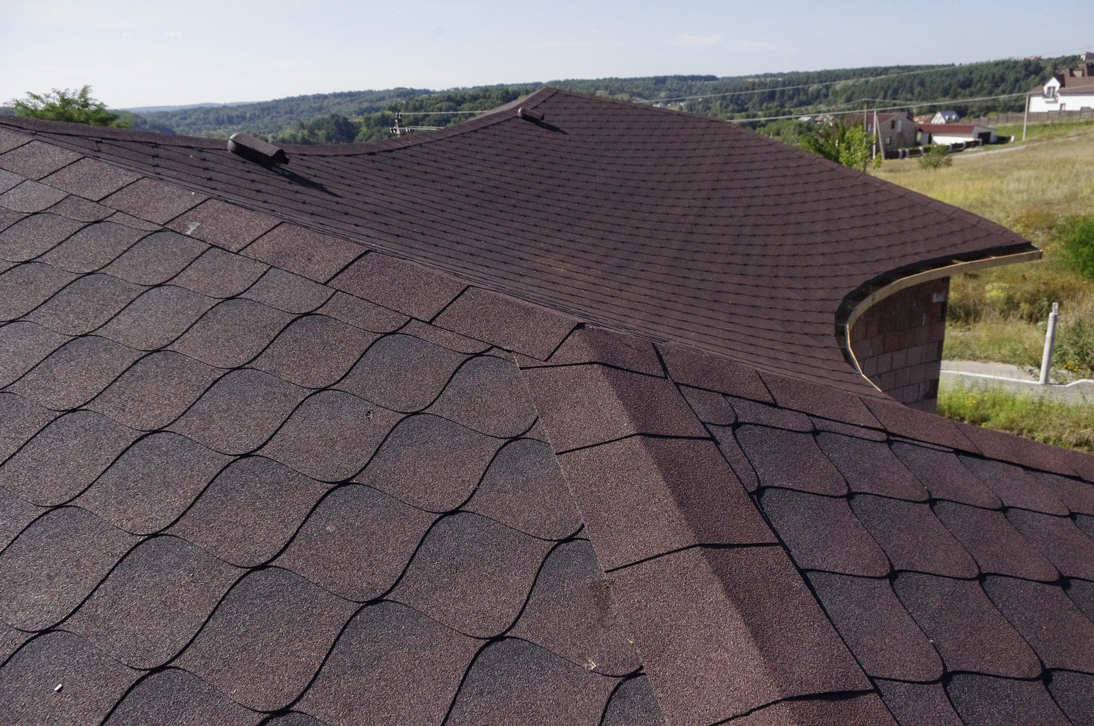

Немного о водосточке.
Задумано следующее:
Основа - труба 110 мм распиленная пополам. И сразу вопрос: рыжая или серая (т.е. ПВХ или ППР)?
Труба будет выгибаться и подрезаться, чтобы получить основу желоба.
Труба будет крепиться саморезами с плоскими шляпками к стропилам.
Далее я планирую постелить в желоб геотекстиль или агроволокно, и промазать это чем-то по типу жидкой резины (сейчас советуюсь с Propelle'ом).
На сейчас есть вопросы:
1. По типу труб - ПВХ или ПП? Пока запланировал оранжевую, но смущает жесткость и диапазон рабочих температур. ПВХ вообще можно использовать при ми нусовой температуре?
2. Креплению труб к стропилам - шурупы или есть еще варианты?
3. По промазке - что использовать?
PS: "промазка" должна быть герметичной, эластичной и долговечной. Цвет "промазки" желательно коричневый, но особого значения не имеет. Желоб будет максимально закрыт от УФ, но на часть желоба будет таким солнце попадать. Кромки желоба будут "закрыты" капельниками из металла (один уже установлен со стороны битумки).
Змінено користувачем apxitektop

Серой отводил дождевую воду, по незнанию пустил по воздуху (надо было закопать). Короче, выгнулась знатно, при том что труба была цельная, а у вас разрезанная.

Желоба там не "пройдут". Разве что порезать их на кусочки по 50-80 см.
Сейчас немного изменилась концепция (это только типа труб касается) - ищу гибкую дренажную трубу 125 либо 160 мм. Если у кого-то есть контакт, где прикупить бухту по хорошей цене - поделитесь, пожалуйста.
К сожалению отказался. Несмотря на то, что гонт есть в наличии. Укладывать его очень долго, очень-очень долго.
П.С. Картинку в Хроме вижу.
Там опирание каждые 300-800 мм, т.е. не прогнется. ПРоблема в том, что она не согнется в нужные радиусы, поэтому переключился на дренажную.
