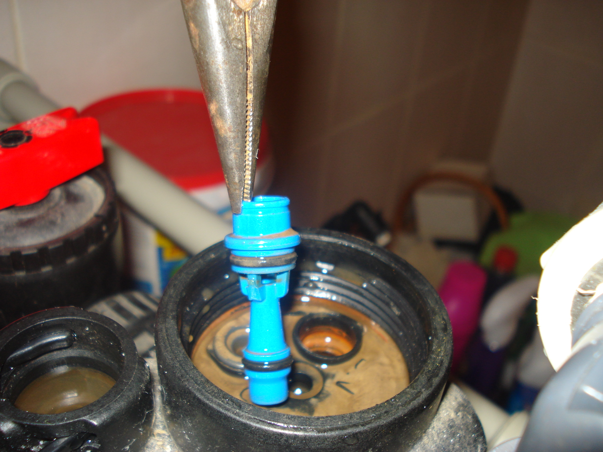

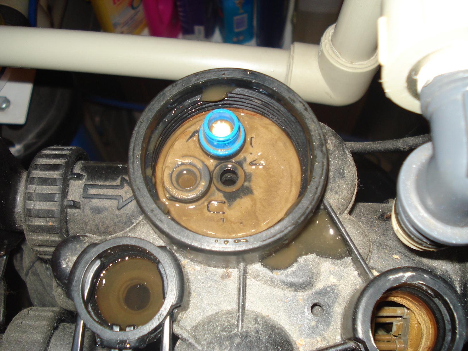

Проконтролируйте пару моментов:
1) степень забитости картриджа на входе (полипропилен)
2) степень забитости инжектора - трубка вентури под круглой рифленой крышкой. из-за того что он забит вода и пахнет болотом.
перед откручиванием круглой крышки перекрыть подачу воды на фильтр и стравить давление!!
кантиком круглой крышки поддеваем и достаем белый (может быть желтый или синий) "свисток", стоящий в отверстии с меткой "DN"
Деревяной зубочисткой или пластиковой стружкой чистим маленькое круглое отверстие вдоль оси инжектора. оно должно быть правильной круглой формы.
ставим инжектор на его место и закручиваем круглую рифленую крышку сверху.

как увеличить наполнение бака?куда нажать? и почему он стал воды все меньше лить туда..такое бывало на практике или может причины определенные есть. типа жесткость изменилась или еще чего. или клапан на столько умный что знает сколько нужно лить? не думаю, смотрел так он в конце 5 или 7 минут его заполняет и все.( а трубочка то тонесенька))))
вам надо вот эту штучку почистить(у вас может быть другого цвета)
и шо???? 2 бакса на литре баааальшая скидка?:D не смешите
сори, забыл что для вас 20 % это не скидки.:)
"эта штучка" поддевается бортиком крышки. сверху инжектора есть проточка по кругу. америкосы очень удобно придумали!

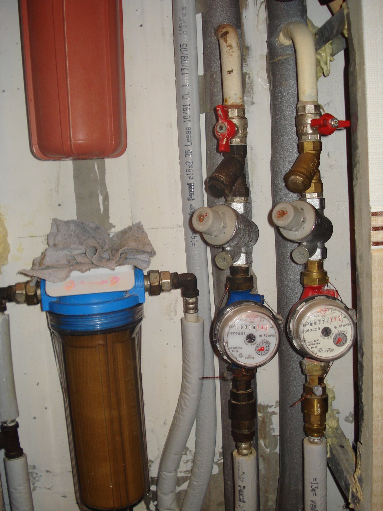

Инжектор почистил, но он как по мне вообще не грязный был. И запах думаю не от него был, хотя точно не утверждаю, но он не пах даже ничем. А вот фильтр полипропилен в хлам как я думаю, весь коричневый , его сменил. угольный тоже.
И подскажите как определить необходимость замены угольного фильтра.. его же не видно.
или тупо менять их вместе да и все?
