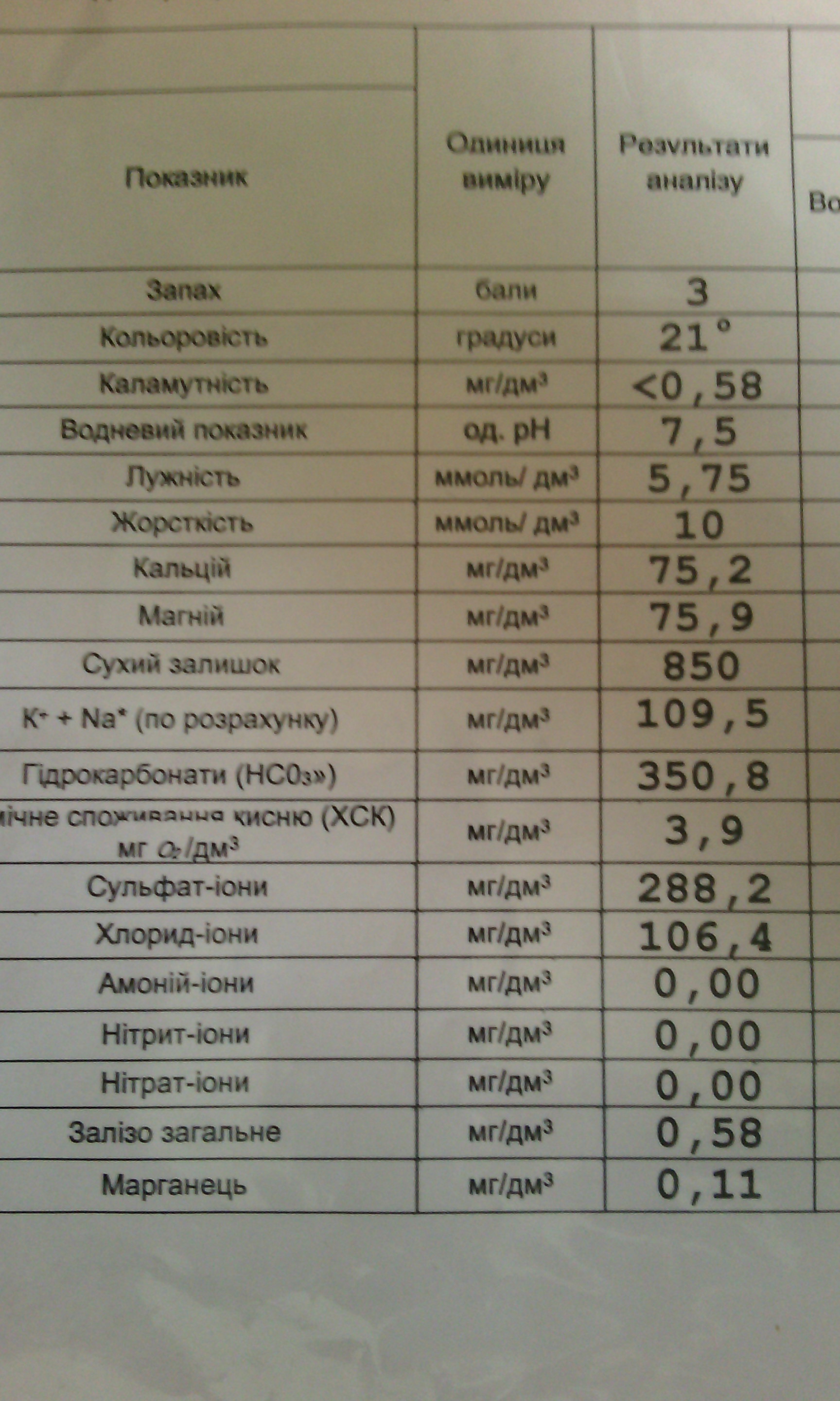

Здравствуйте.
Пожалуйста, прокомментируйте анализ воды, порекомендуйте рациональное оборудование для отчистки. Анализ воды без фильтров.
Водопотребление: 4 человека, 20 куб. м. в месяц, + полив.
Уже вмонтированна 10" колба для промывного механического фильтра на 50 мкм, картридж пока не ставил.
Для питьевого водоснабжения порекомендуйте обратный осмос.

когда Вы делали анализ?
вода на полив после фильтров - весьма расточительно
Через 4,5 месяца после бурения, перед анализом прокачивал по часу 2 дня + минут 20 перед забором проб.
Полив без фильтров.

вода не очень хорошая. Если железа и очень много, то с жесткостью надо чтото делать. Я бы предложил комплексную систему очистки воды, которая удалит из воды железо, жесткость, марганец, как основные загрязнения. Размер системы 1054 или 1252. А на питьевую воду осмос, т.к. много сухого остатка. В результате получите чистую воду для бытового применения (душ, бойлер, котел и т.д.), а для питья осмос.
