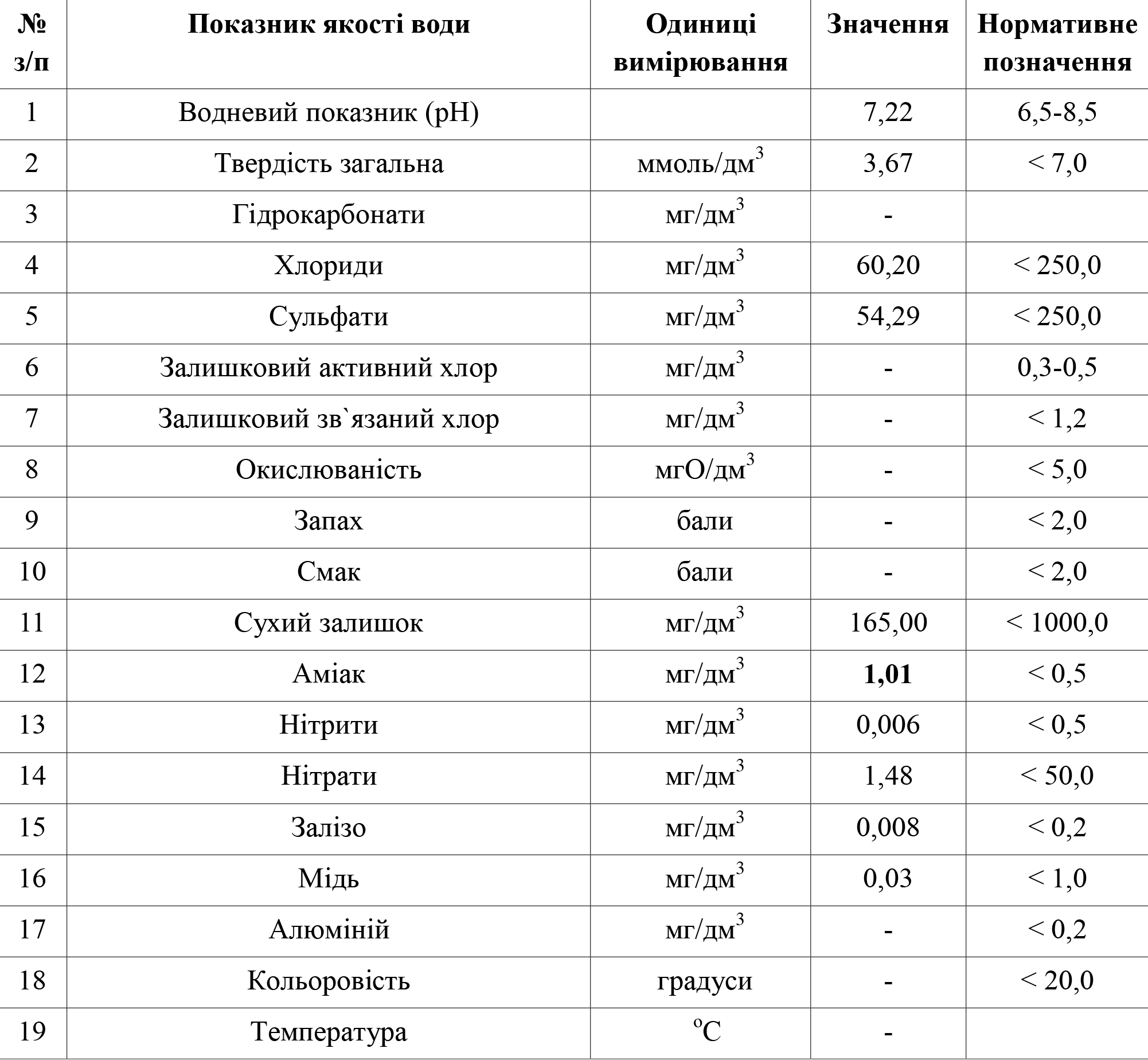

Прикріпив. Дякую.
Аналіз води показав підвищений рівень аміаку:
Аміак 1,01 мг/дм3 при нормі <0,5
Рекомендували поставити фільтр на основі активованого вугілля. Достатньо буде? Який і де брати?

Колба ВВ20 с угольный картриджем и будет Вам счастье:drinks:
