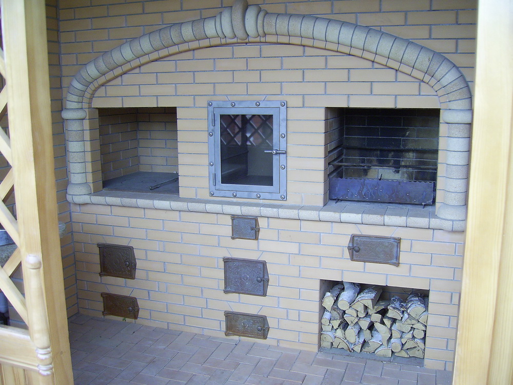

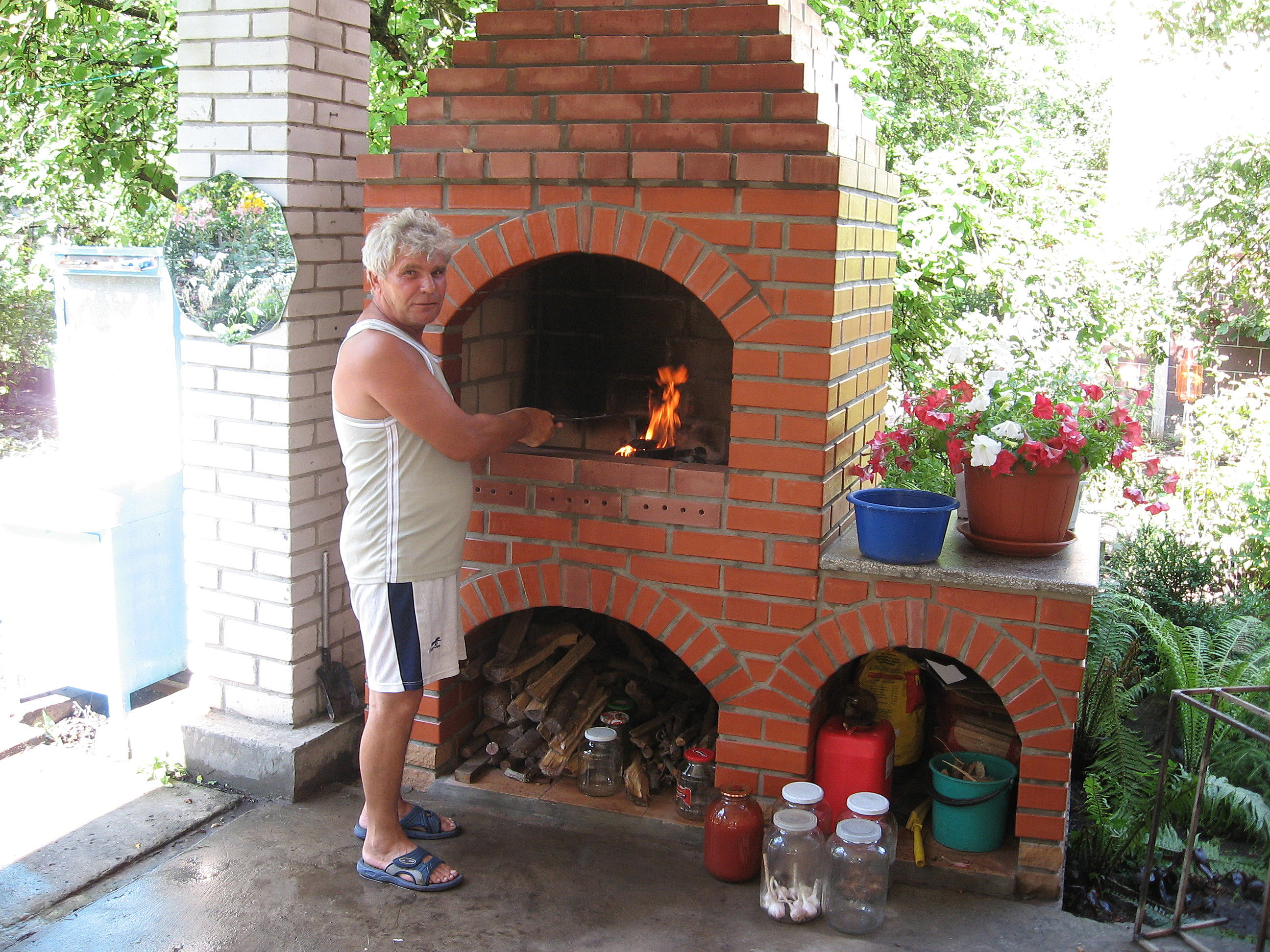

Вот примерно ваш вариант.Только еще , если хотите можно сделать варочную плиту
Ели добавить варочную плиту, будет то что надо.Длина всего сооружения 3 м. Сколько это будет стоить в черновом варианте?
Вот , если добавить варочную плиту. По цене в личку, пожалуйста

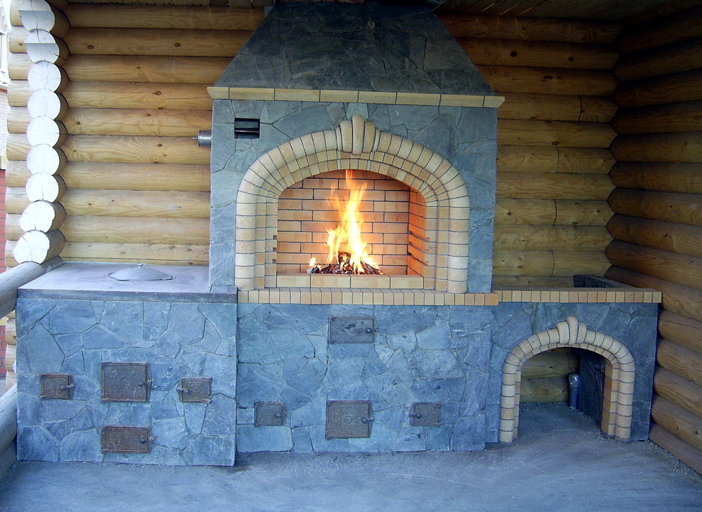

С лева направо - печь-казан, Духовой шкаф (я думаю духовка на дровах намного лучше духовки на газе. Духовка на дровах - прогрев пяти сторон самой духовки), барбекю.
Не обязательно делать точенные элементы и духовку со стеклянной дверцей, можно и попроще. В принципе коптилка холодного копчения ни к чему, в ней надо коптить продукты несколько дней www.gastronom.ru/article_recipe.aspx?id=1001374 . Коптилка горячего копчения или что то между горячим и холодным копчением вполне поместится в комплексе.

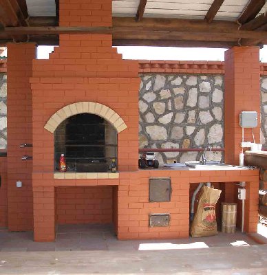

Вот вариант коптилка совмещена с барбекю.
С лева направо печь-казан, барбекю с коптилкой (в одном лице), мойка.

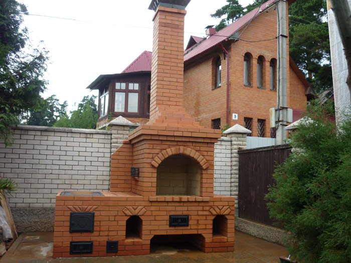

Уличный комплекс из Витебского кирпича с мангалом и варочной плитой.
Материал: Печной кирпич 1600, огнеупорный 220, плита варочная финская SVT A3. Размеры 2,75х1,2 метра. Высота с трубой 4,5 м.
Поделитесь опытом, Аleksandr-ta, Вы покрываете такие комплексы из огнеупорного кирпича чем то?
В основном это я рекомендую сделать заказчику после полной просушки, пропиток для этого много в магазинах.

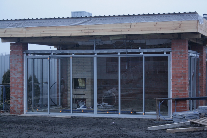

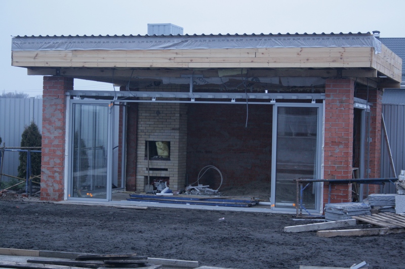

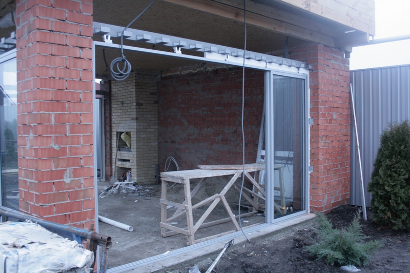

Вставлю и свои пять копеек . Давеча столкнувшись с остеклением барбекю ( модернизированный вариант старой, доброй летней кухни ) ) Пришлось решать интересную задачу . Конструкция летом максимально открытая , на вечер - защита от мошкарни ну и продление сезона хотя бы до -10 ти . Вобщем получилось .Кстати раздвижные сетки можно использовать и без остекления :)
  • Лайк 6
Вы можете столкнуться еще с одной проблемой. Дело в том, что в барбекю не делается каминный зуб. Если Вы застеклите помещение, то не будет подвода воздуха и барбекю МОЖЕТ подкуривать дым наружу. Поэтому продумайте этот момент
Все в кучу свалили и каминный зуб и воздух.Наберите в поисковике камин Румфолда,там никогда не было каминного зуба,как нет и дымления,камины эти очень популярны в Америке и Европе
С Румфолдом , согласен. Я на практике не один раз сталкивался с тем. что строили барбекю в веранде, а когда веранду стеклили. то сразу начиналось поддымление. Если бы сразу это предусматривалось. то считались бы размеры портала к площади и это не являлось бы проблемой. Я ведь так и написал, что МОЖЕТ быть поддымления. А Вам спасибо, что учите уму- разуму. Всегда приятно услышать слово профи. Давно знаю вас на многих форумах. Респект Вам и уважуха за Ваши советы:beer:
