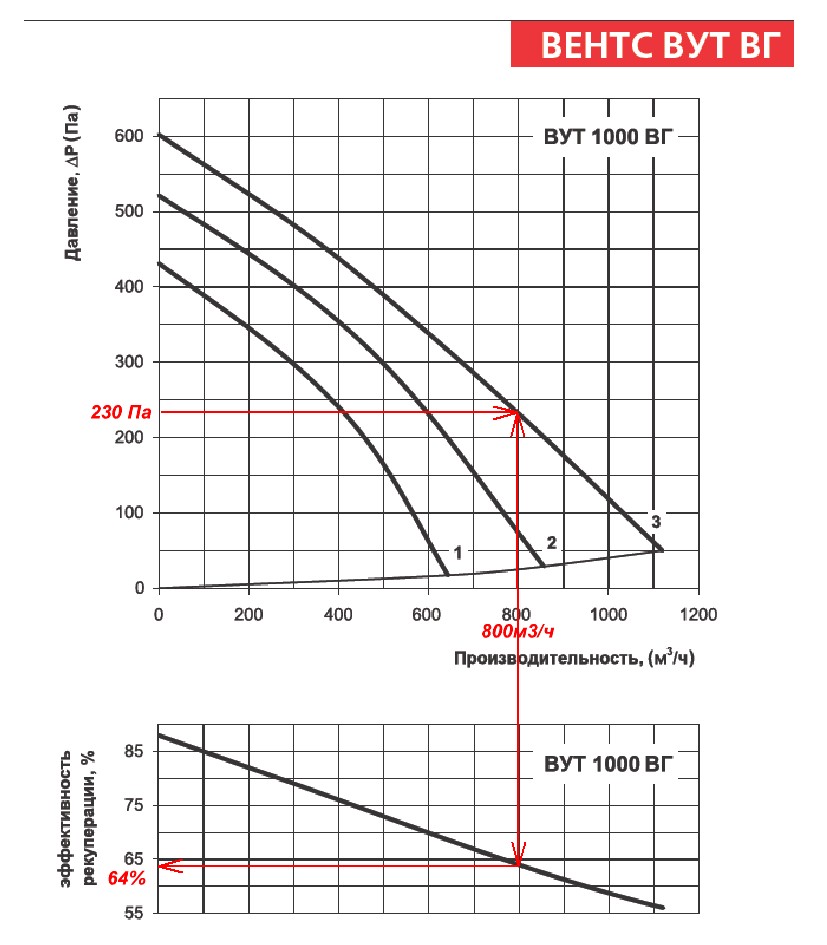

график, где четко увязана степень рекуперации, взависимости от расхода воздуха, т.е. скорости на рекуператоре.
Только непонятно, скорость воздуха на притоке или на вытяжке? На графиках только один параметр скорости (может невнимательно смотрел:sorry:?), а влияние влажности? Если у Вас есть более подробная информация по рекуперации в установках ВЕНТС чем в каталоге 2010, было бы полезно ее иметь (если можно, на мыло:beer:).
И например, на многих рекуператорах ВЕНТС на max. скорости степень рекуперации не превышает 50-65% (см. график), что я считаю правильным. И я в своих расчетах принимаю рекуперацию примерно 60% и ни разу не подводило...

Они исправились - в каталоге 2010 приведены графики эфективности рекуперации, правда как толком ими пользоватся непонятно (см. выше)
Да чего там непонятного? Вот недавно подбирал рекуператор на один объект (частный котедж). Позвонил на ВЕНТС, мне все доступно объяснили, в принципе, как я и предполагал. Во вложении попытался объяснить как пользоваться графиком, раз уж у них в каталоге нет, то пользуйтесь моими наработками.
Спасибо, конечно, но вопрос так и остается. Пример: приток 800 м3/ч, вытяжка 460 м3/ч. Тепмература на улице -22 град. Ц., температура в помещении +20 град. Ц. Температура приточного воздуха необходима +18 град. Ц. Вопрпс: как определить температуру приточного воздуха после рекуператора, чтоб узнать требуемую установочную мощность электрокалорифера. Ваши наработки во вложении этих параметров не дают (т. е. у Вас указана эфективность, но неравенство расходов не учтено). Если знаете ответ, подскажите пожалуйста:beer:.

Спасибо, конечно, но вопрос так и остается. Пример: приток 800 м3/ч, вытяжка 460 м3/ч. Температура на улице -22 град. Ц., температура в помещении +20 град. Ц. Температура приточного воздуха необходима +18 град. Ц. Вопрпс: как определить температуру приточного воздуха после рекуператора, чтоб узнать требуемую установочную мощность электрокалорифера. Ваши наработки во вложении этих параметров не дают (т. е. у Вас указана эффективность, но неравенство расходов не учтено). Если знаете ответ, подскажите пожалуйста:beer:.
1. сразу вопрос: почему не баланс по воздуху? Приток=800, Вытяжка=460? Вы что здание как воздушный шарик надувать собираетесь?
2. Если Вы установите приточно-вытяжную установку с рекуперацией тепла, то в ней воздуха сколько на приток, то примерно столько и на вытяжку. А в вашем случае отобрать тепло у вытяжного воздуха будет сложнее, т.к. вытяжного воздуха почти в два раза меньше.
А если приток = вытяжке, то можно посчитать по упрощенной схеме:
- берем разницу температур (-22 и +20) =42оС
- находим КПД рекуператора, в взависимости от расхода воздуха, например 64%
- находим сколько градусов отберет рекуператор 42*64%=26,8оС
- определяет температуру приточного воздуха после рекуператора -22+26,8=+4,8оС
- находим на какую дельту нужен нагрев калорифером 18-4,8=13,2оС
- по формуле определяем мощность калорифера: Р=[расход воздуха]*0,34*13,2/1000 ; кВт
Приток - в жилые помещения, вытяжка из жилых помещений, кухни, санузлов и т. п.
Это понятно (хотя Вы учитываете только явную теплоту), вопрос в том, какая эфективность рекуператора, когда приток не равен вытяжке.
