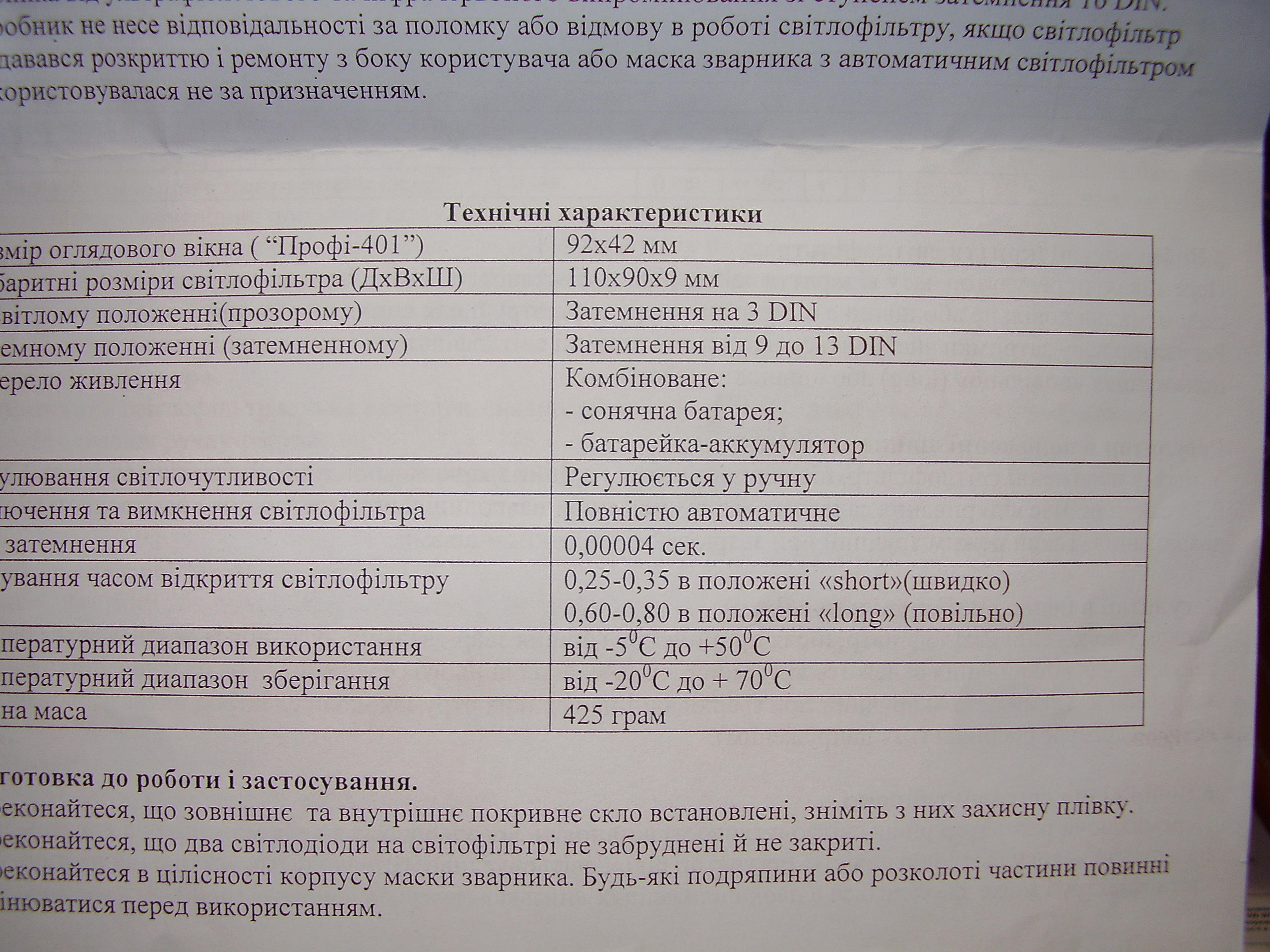

Видел сегодня в Эпицентре ,маску сварщика НН-С-У1 Профи-401 "хамелеон" за 580грн,понравилась.Консультант обьяснил,маска украинская,а стёклышко с прибамбасами Китаес.Если можно ,кто знает,дайте отзывы об этой прибамбасе.:(

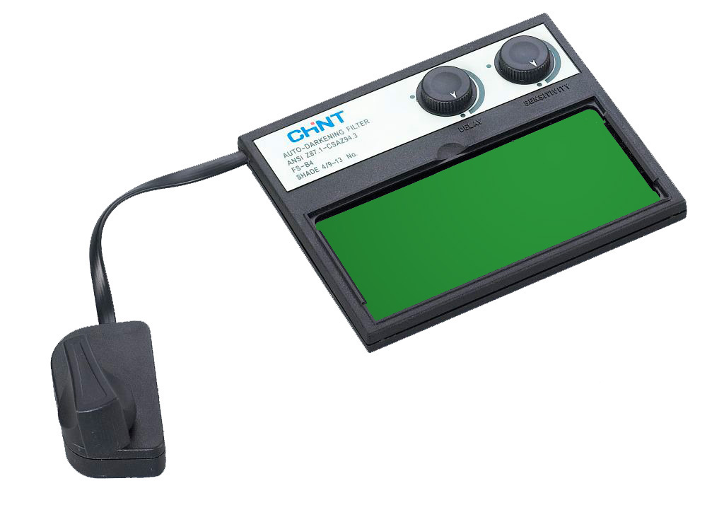

Для примера. У меня китаец фирмы "CHINT". Фирма известная в Китае, представительства в 30 странах, в том числе в Киеве, Москве и в Штатах, оборот более 2 млрд. баксов. Покупал в Донецке в "Евросварке".
Посмотрите на фильтре название производителя (если есть) и "погуглите" в инете на предмет есть ли такая фирма вообще.

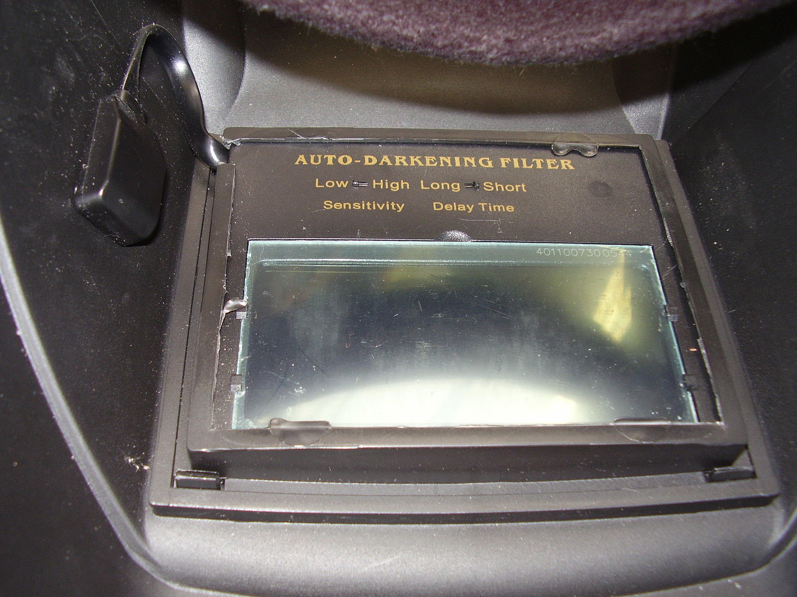

а есть там сбоку крутилка которая степень затемнения регулирует? обычно 9-13
Есть ,на первом снимке виден квадратик с левой стороны,это основание переключателя,а ручка выведена с лицевой стороны.
