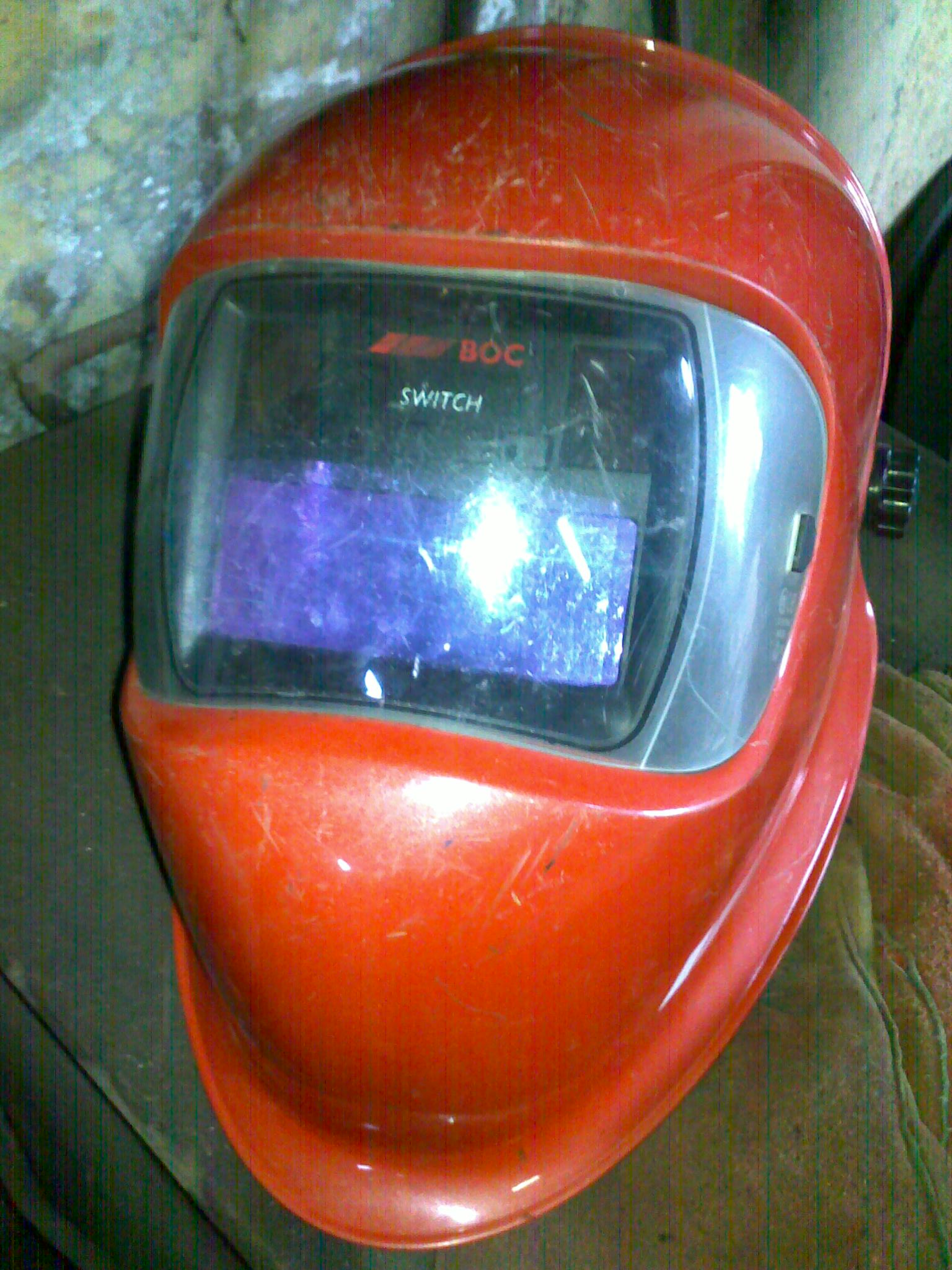

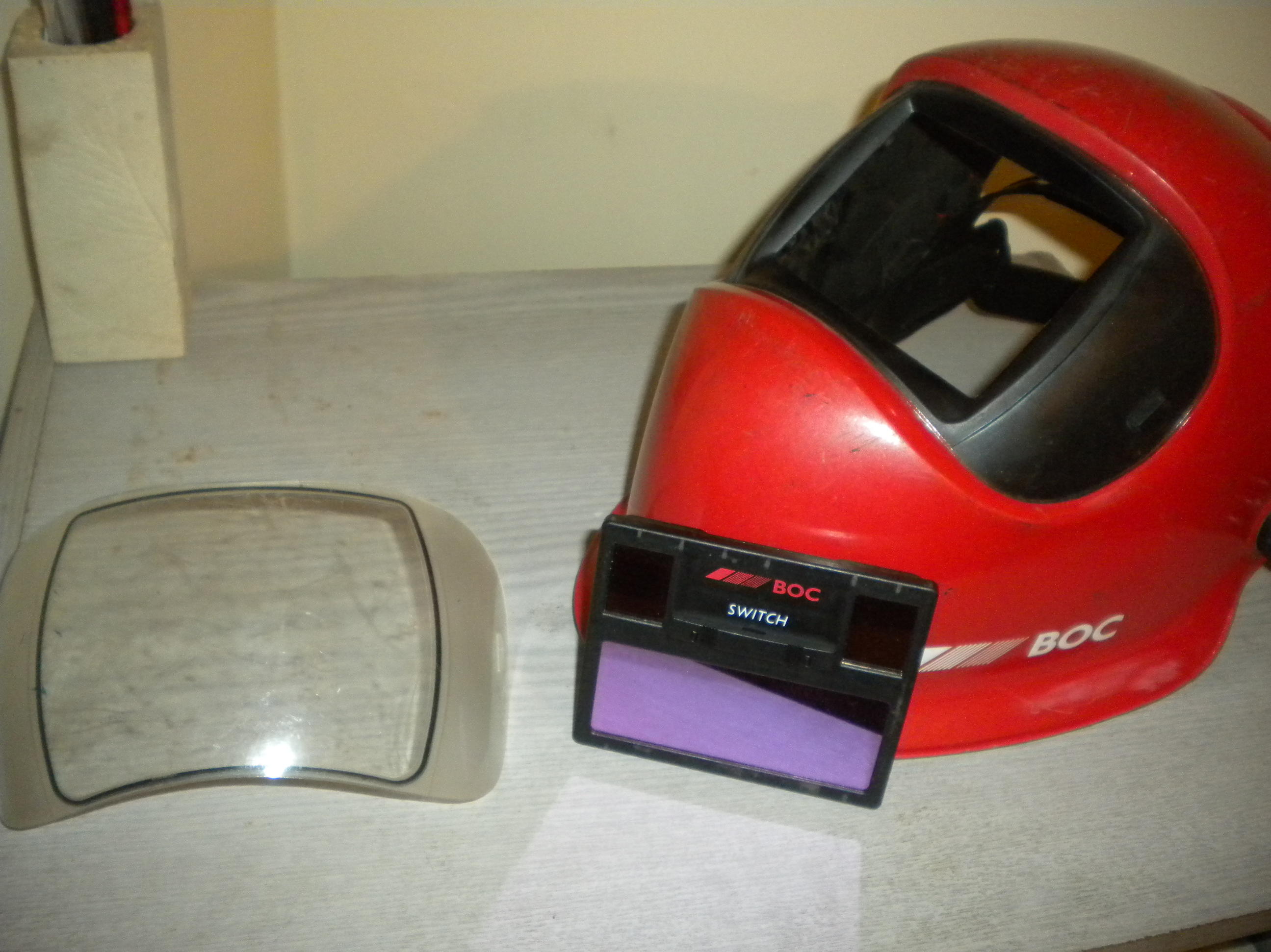

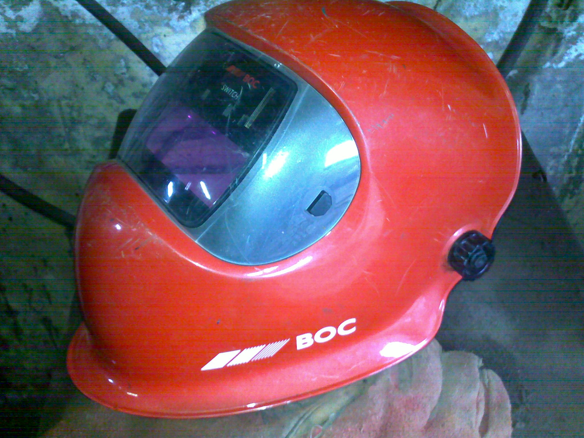

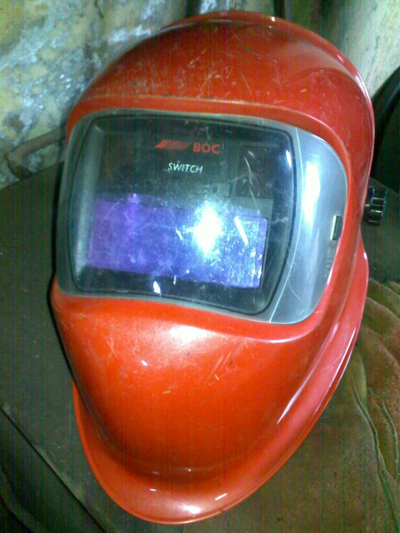

З вашого дозволу покажу і я свою маску.
а еще было бы неплохо цену и отзывы...
Прям какой то космический скафандр... :D
А как называется?
назва на самій маскі ,на даний момент негатива поки що невиявив катридж стоїть від 9до13 на катриджі переключатель тобто вибор затемнення мануально або в положення автомат (+ - одна позиція), спрацювання в мілісекундах,защита ІР 67 в додаток іде дві прозорі накладки.
Чувствуется качество европейской сборки.
Ссылочку дайте - где покупали.
Насчет европейской сборки это вопрос очень открытый и сомнительный.
Вот маска translate.google.ru/translate?hl=ru&sl=en&u=http://www.bocsafetyproducts.co.uk/main/products/index.aspx%3Fstep%3D2%26ProductID%3D588&ei=4ywXTfmqIoOa8QO3wryFBw&sa=X&oi=translate&ct=result&resnum=2&ved=0CCMQ7gEwAQ&prev=/search%3Fq%3DBOC%2BAuto-darkening%2B10%25E2%2580%259311%2BSwitch%2BHelmet%26hl%3Dru%26newwindow%3D1%26sa%3DG%26prmd%3Divns
Вот предприятие, по заказу которого изготовлена translate.google.ru/translate?hl=ru&sl=en&u=http://www.fuelcellmarkets.com/fuel_cell_markets/member_view.aspx%3Farticleid%3D453%26subsite%3D1%26language%3D1&ei=_C0XTZzuGdO38QPj85GEBw&sa=X&oi=translate&ct=result&resnum=2&ved=0CCAQ7gEwAQ&prev=/search%3Fq%3DBOC%2BA%2BMember%2Bof%2Bthe%2BLinde%2BGroup%26hl%3Dru%26newwindow%3D1%26sa%3DG%26prmd%3Divns

(Этот шелмет с ценой больше 200 евро помоему перебор .... Он этих денег боюсь не стоит ) -ну це як кому,сперечатись небуду,зрозуміло що на якість зварювання це невпиваєи. (еще скажу как правило нормальные профессиональные устройства этого типа не обладают такой вызвающей цветовой гаммой ) -наскільки я проінформований фірма досить відома,а сама гама то є колір логотипу фірми.Ну це я не для реклами.Я показав чим я користуюся а так то на вкус и цвет товарищей нет:)
Если бы меня была такая маска, я бы свой аппарат бы перекрасил в красный цвет.:)
А все же, если не секрет, как была приобретена маска?
Подарок, снята со спящего/убитого сварщика или др.вариант ?
