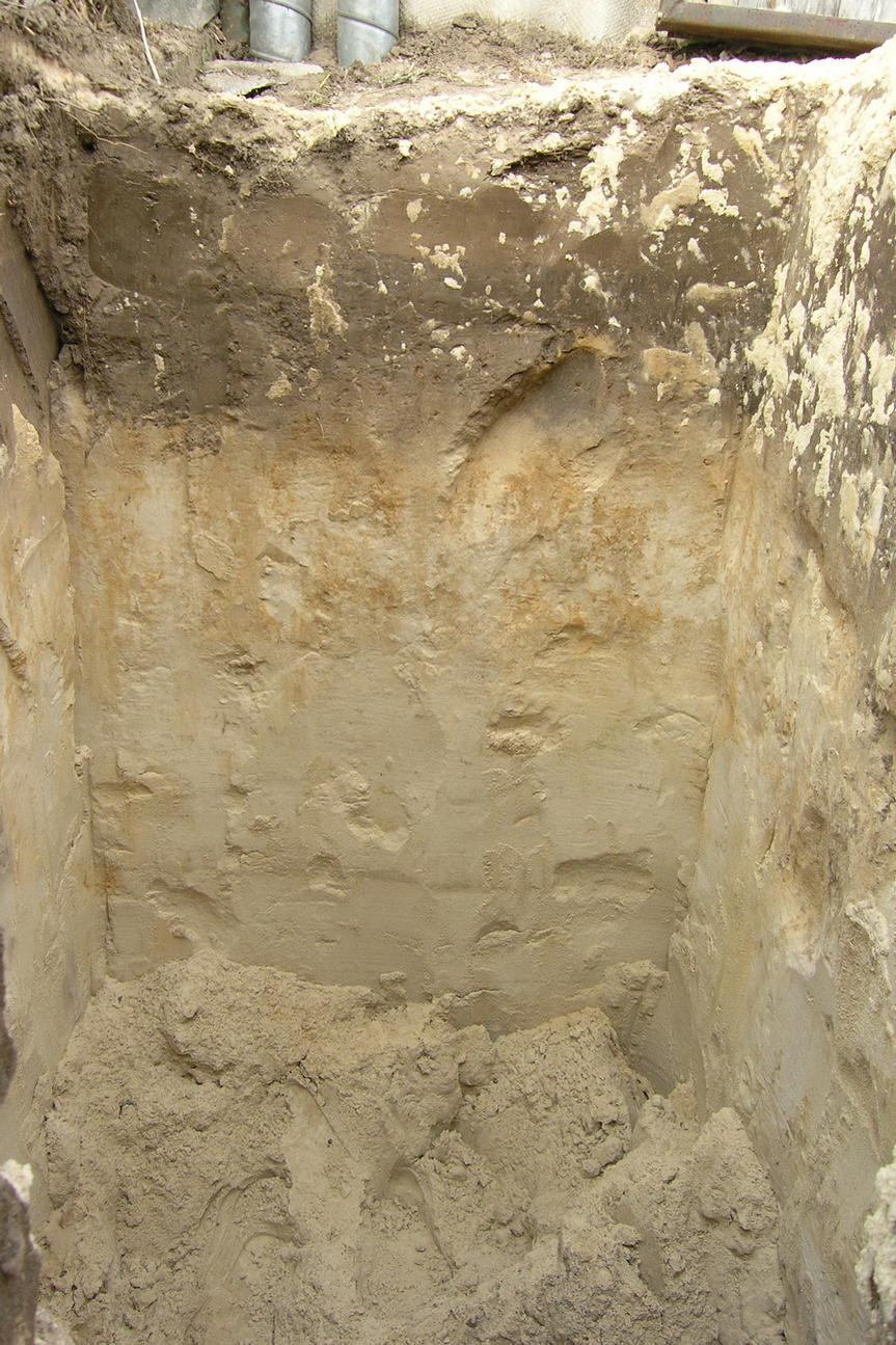

Скажите, достаточно ли для расчета фундамента(небольшого дома) знать только тип грунта на глубине заложения. Человек хорошо знакомый с грунтами определил его как легкий суглинок(максимум средний) достаточно однородный.Также известно,что до глубины 5м есть еще 3слоя.Т.е.разрез приблизительно такой: 0-0.5м почва, 0,5-2~2.5м легкий суглинок,2~2.5-2,7 песок крупный (водоносный слой) 2,7-5 очень плотный слой серого цвета с большим содержанием глины(водоупор).
Для расчёта нужно чтото более конкретное, чем определёные на глаз характеристиаи. Хотя есть и табличные даные характеристик грунтов, и зная тип грунта и его состояние, можно подобрать нужные характеристики. Для "небольшого дома" имея на руках геологию определёную на глаз, сделайте фундаментную подушку шириной 600-800мм.
Почему на глаз.Тип грунта был определен по методу Качинского.Т.е. Вам как
конструктору не достаточно того о чем я говорил.Тогда скажите пожалуйста
какие именно свойства грунта вам необходимо занть.
