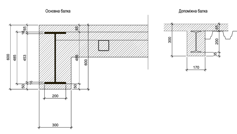

Еще вопросик возник - к теме об обетонировании.
У меня по одному объекту - применяю балки составного сечения.
Т.е. балки по КМД изготовят на заводе, в кондукторе.
Балки имеют сечение 300х600 (bхh) - это геометрия бетонного сечения.
А стальная балка по типу двутавровой имеет размер 200х485.
Применить можно обычную сталь С235,
а возможно и высокопрочную, например 09Г2С - С345.
Расчитать можно как просто стальную балку,
а можно просчитываю как сталебетонную,
(бетон с жесткой арматурой в виде стального двутавра).
Во втором случае стальное сечение получится меньше.8-)
Расчет я делаю следующим образом -
считаю железобетонное сечения, вместо мет.балки -
подставляю ар-ру АI (тоже что и С235)
Причем по класу бетона - тоже ограничений нет - возможно и В40, В50. Такого класа бетон и будем использовать.
Ну и получаю результат - площадь арматуры As1 As2, Asw.
По результатам подбираю сечение листа в полках двутавра.
Все меня вроде как и устраивает, только сомнения возникают по трещиностойкости, и толщине защитного слоя.
Для совместной работы сталебетонного сечения - требуется обжатие
мет. балки бетоном, за счет усадки бетона и обеспечения защитного слоя.
Так вот обжатие -получается разное
общий периметр у круглой ар-ры больше,
чем периметр полок двутавра.
Какой защитный слой Вы бы применили для такой балки?.
Я остановился пока для главных балок 50-65мм,
а для второстепенных -35мм,
но гложут меня сомнения, что этого может быть недостаточно:cry:.
Балка будет обварена дополнительно сеткой Вр1 -везде.
Я планирую делать так, как на рис. Что скажете?

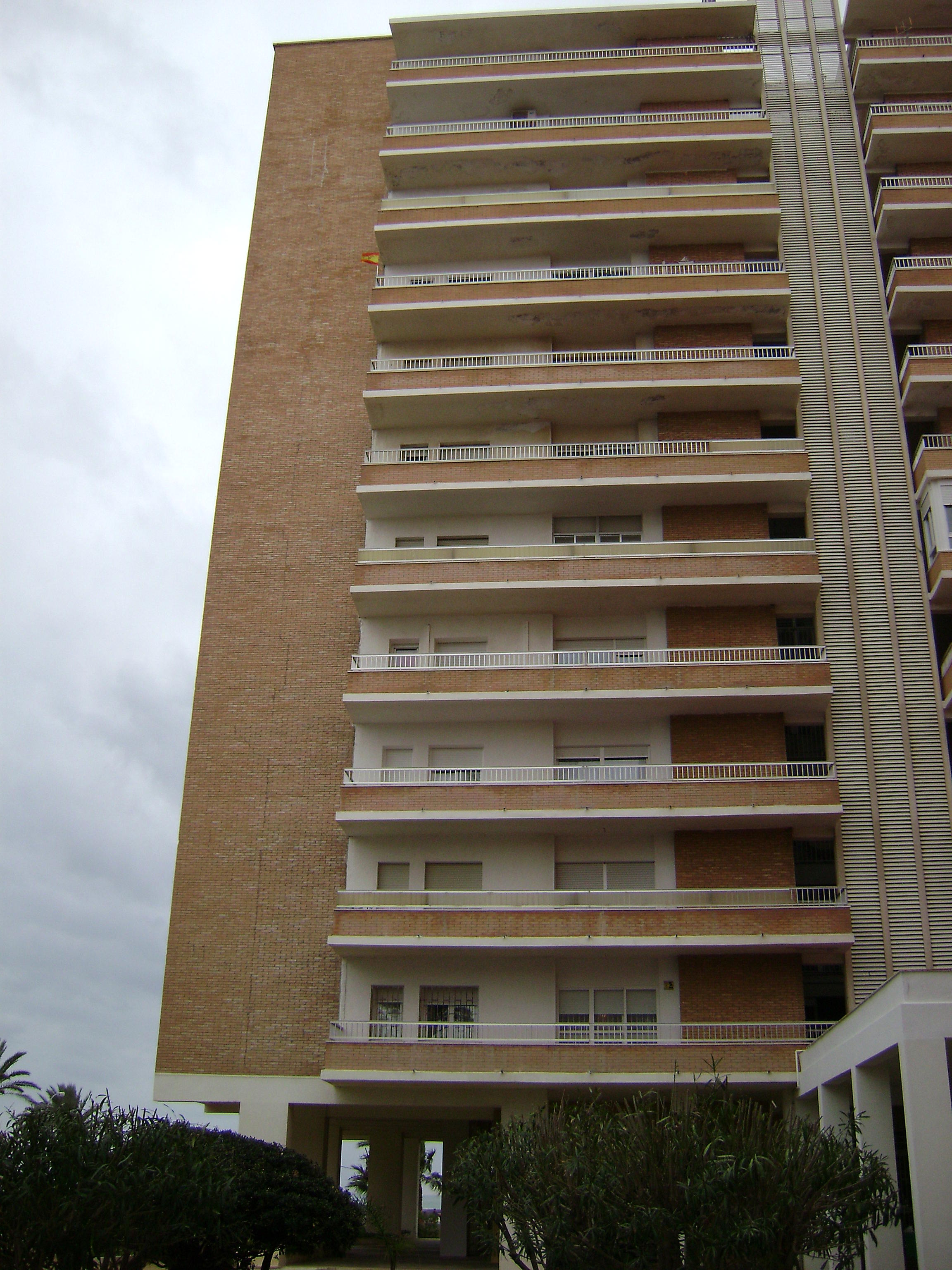

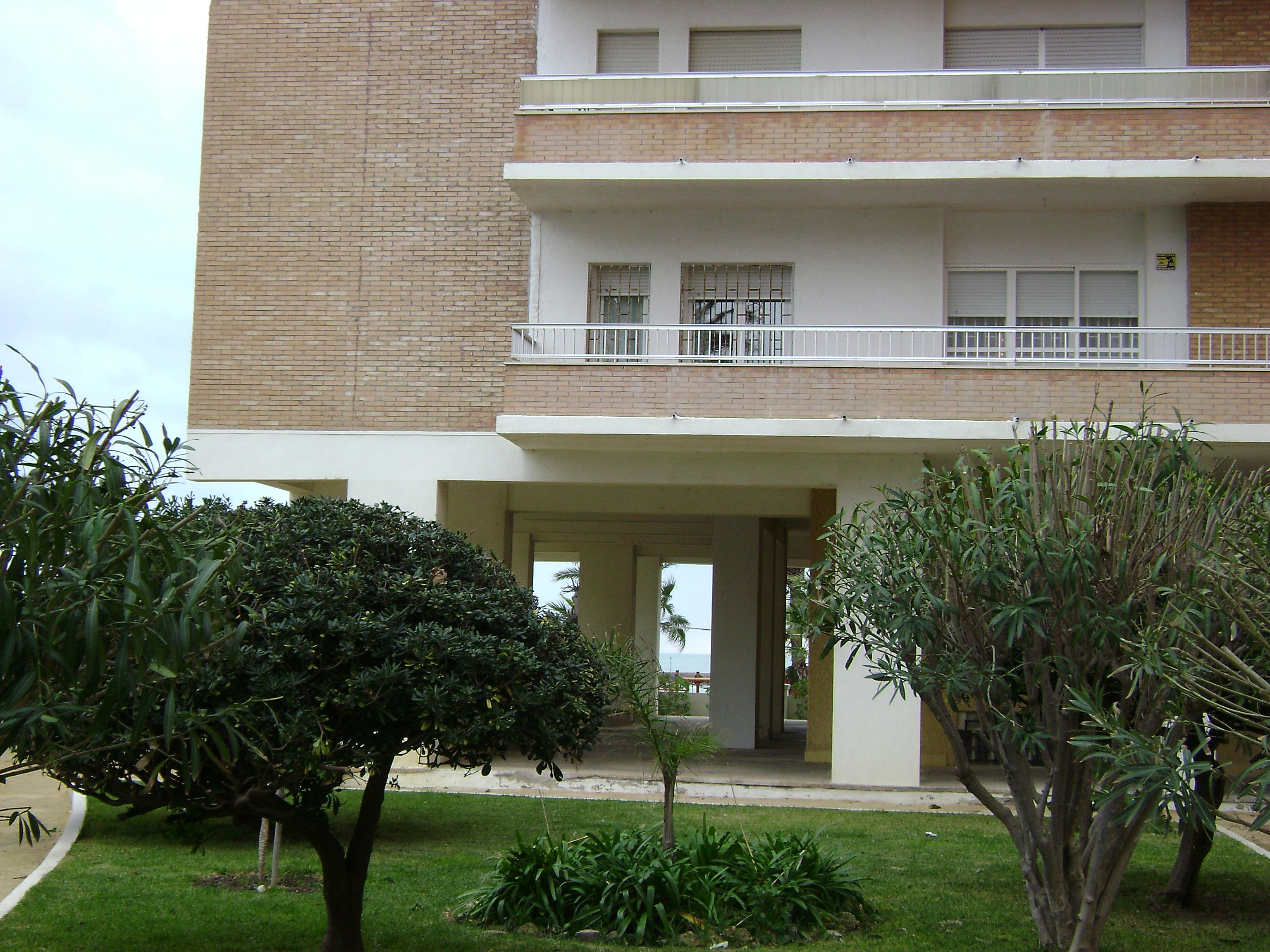

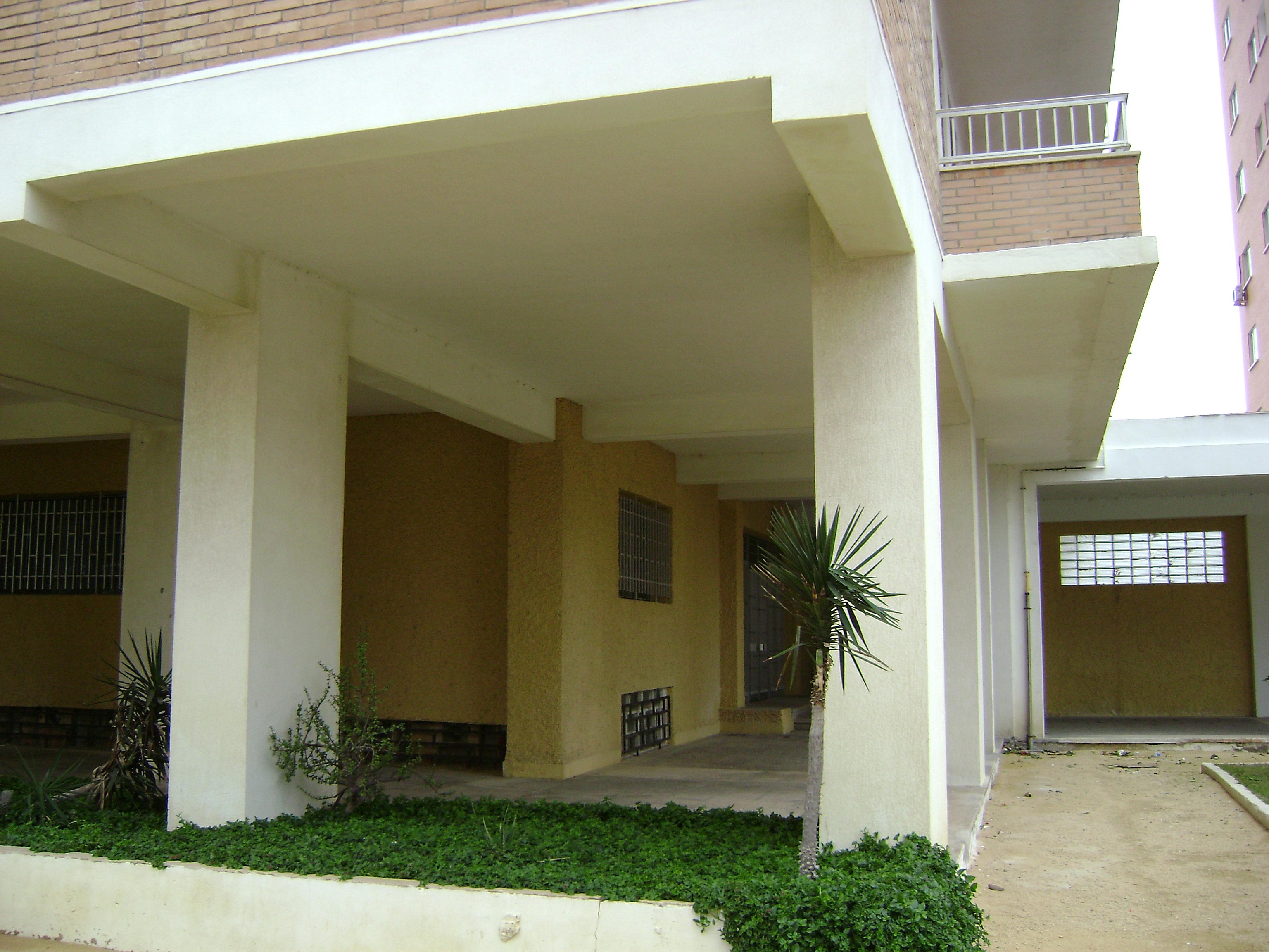

Пане конструктор а що на цих знімках (мяко кажучи неправильно) на Вашу думку. Буду вдячний за відповідь інженера ,а не бугалтера .

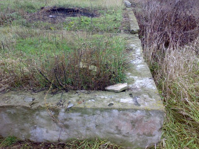

Здравствуйте, Александр Ш!
Нужен совет именно конструктора.
Имеем на участке старый фундамент, треснувший в нескольких местах. Раньше на нём стоял сруб, который сгорел, т.е. фундаменту лет 40, не меньше.
Грунт до глубины 2 метра плотный жёлтый песочек. Потом очень плотная зелёная глина (местные говорят "камень") До грунтовой воды метра 4 (уровень воды в колодце)
Ширина фундамента 40см. Все местные дома стоят на фундаментах без армирования, даже новые дома так строят.
Соседи говорят, что трогать не нужно, только по верху пустить армопояс(мол, он компенсирует трещины) и можно ставить дом.
Дом одноэтажный,материал , будущих стен газобетон.
Я вот подумал, а чем старый фундамент хуже фундаментных блоков? Ведь блоки не монолитные, просто нужны, чтобы поднять фундамент на поверхность. Ведь так? И только армопояс делает надёжную опору.
Очень я расстраиваюсь из-за необходимости выкорчёвывать старый фундамент. Как-то не по хозяйски и затратно это. (
На всякий случай даю фото. Есть поперечные трещины конкретные штук пять. Реально малыми средствами усилить этот фундамент?
[ATTACH][ATTACH]84058[/ATTACH][/ATTACH]
Я предпологаю что наружные стены здесь не несущие . Если это так то-
облицовочный кирпич нужно было ставить на каждое перекрытие, а не крепить его с помощью анкеров к стене, материал которой не видно. Трещина акурат по стыку консоли с пилоном. Предположил работу стены как висячей на рандбалке, но вес торцевой стены придётся весь на края консолей, что вызовет их разрушение при таком небольшом сечении, следовательно стены не несущие.
Позволю себе немножко влезть:)
Сам сталебетон не считал, но сталкивался, у нас на фирме пользуются "Руководство по проектированию железобетонных конструкций с жесткой арматурой" и там пункт 5.4 говорит что з.с. нужно принимать не менее 50 мм, так что Вы Александр на правильном пути. Там же очень хорошо описан расчет таких видов конструкций. Также видел что-то по сталебетону в Линовиче, но могу ошибаться.
А сетку из Вр1 Вы делаете для совместной работы металла и бетона?
П.С. если нужно это руководство могу выслать.
Спасибо, скачал, c dwg.ru просмотрел..
"Руководство" конечно хорошее, хоть и 1978г.
А прошло то уже 32 года, сменилось поколение, эпоха,
пора писать новое руководство.
Применения такого типа конструкций, решение в основном вынужденное, арм-ра и монолит - дешевле, вот и по бедности или по
жадности -не развито применение таких конструкций Украине.
А при проектировании металлоконструкций - вопрос собственно еще и в соблюдении пож. норм по огнестойкости МК остается открытым.
А сталебетонное сечение нужно проверять в растянутой зоне по напряжению в бетоне, касательное напряжение Ţ
и оно должно быть не более 0,25Rbt (сопр. бет. растяжению)
Вижу решение вопроса в приваривании дополнительных штырей поперек балки в зонах с растяжением.
Также использовать "козырную" сталь 09Г2С считаю расточительством.
Лучше "добрать" требуемое сечение доп. ар-рой.
Заказчик думает что покупает на металлобазе тонны,
а надо покупать прочность, Ry в МПа (кг/см2).
Отношение МПа/цена метала самое опримальное для арматурного проката.
Так что балку эту и буду конструировать со штырями, и дополнительными арм. каркасами.
