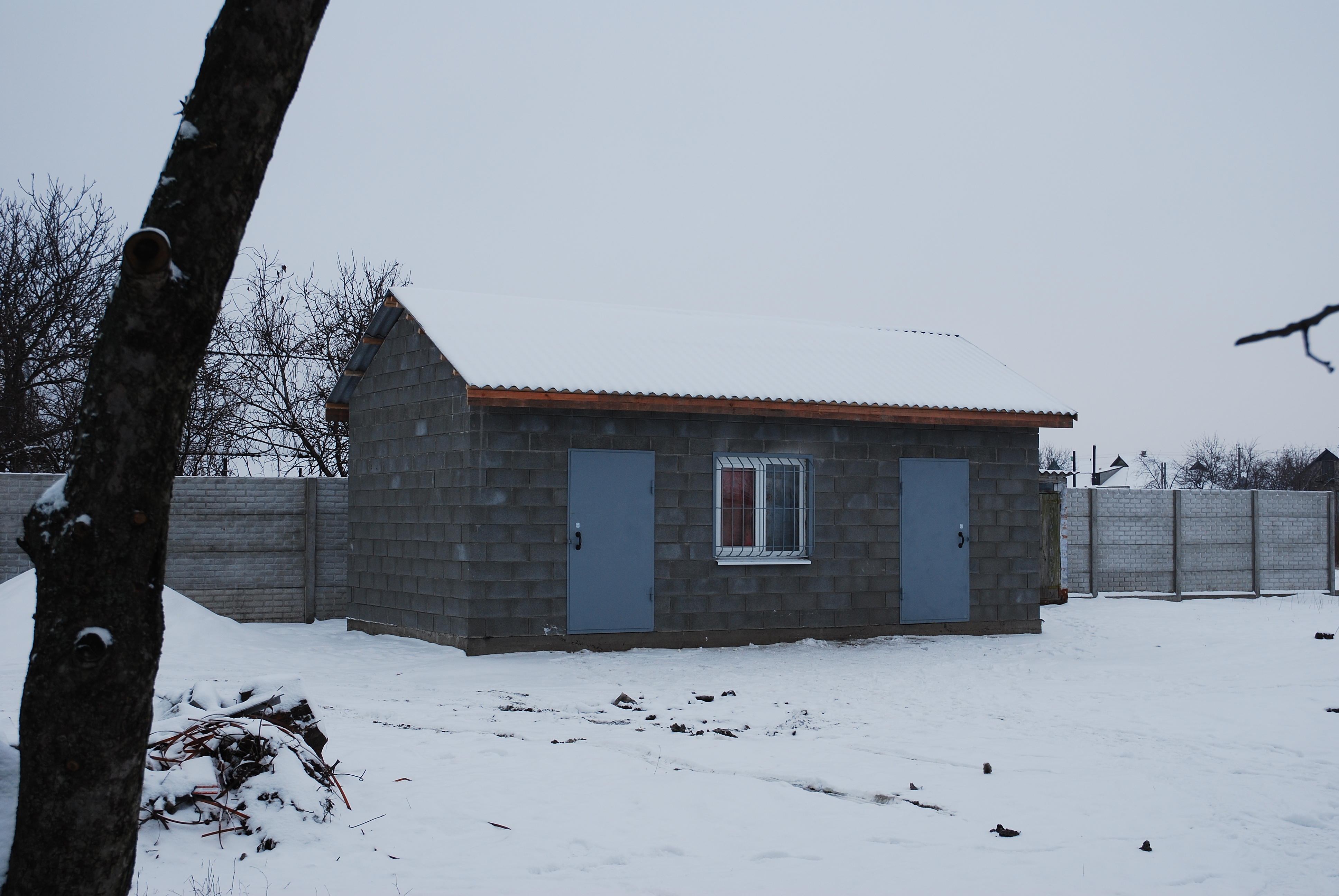

Помогите, пожалуйста, выбрать вариант.
Вводные данные. Двухскаткая шиферная крыша, угол около 30 градусов. Холодный чердак. Стропила 150*50 через 70 см, гидроизоляционная пленка, контррейка 50*30, обрешетка 50*50.
Проблема: гидроизоляция местами провисла, шифер был смонтирован без подрезки углов (и без смещения рядов). Соответственно, между листами щели. В дождь капает в нескольких местам (там, где провисшая пленка повреждена шиферными гвоздями). А вот проблема при снеге - огромная. Снег задувает в щели и собирается на провисшей гидроизоляции. При оттепели (сегодняшней) снег тает и, к сожалению, не все стекает на улицу. Кроме того, в местах скопления снега - колоссальный конденсат.
Вариант 1. Срезать пленку изнутри, щели между шифером заполнить акриловым (или силиконовым) герметиком.
Вариант 2. Снять шифер, подрезать, уложить обратно.
Вариант 3. Снять шифер, обрешетку, контррейку и пленку; установить обрешетку и подрезанный шифер (без пленки).
Вириант 4. Снять шифер, обрешетку, контррейку и пленку; установить новую пленку, контррейку, обрешетку и подрезанный шифер.
Вариант 1 могу сделать сейчас сам, погода на юге способствует. Для остальных вариантов придется ждать весны и искать исполнителей. Понимаю, что лучшим является вариант 4, но он не вписывается в бюджет следующего года. Может попробовать вариант 1 и, если он не поможет, готовиться (морально и материально) к вариантам 2-4?
Крыше 3 года, исполнителей уже не найти. Дом не отапливается.
Если подрезать углы, то не надо смещать ряды. Себе делал с подрезанием, ничего сложного. Первый брус обрешетки (от свеса) поднял на 6мм, просто подложил кусочки линолеума, потом второй и все четные поднял на 3мм. Тогда не будет щелей. Гидроизоляцию не делал(сарай). Уже был и снег, и дождь. Всё нормально.

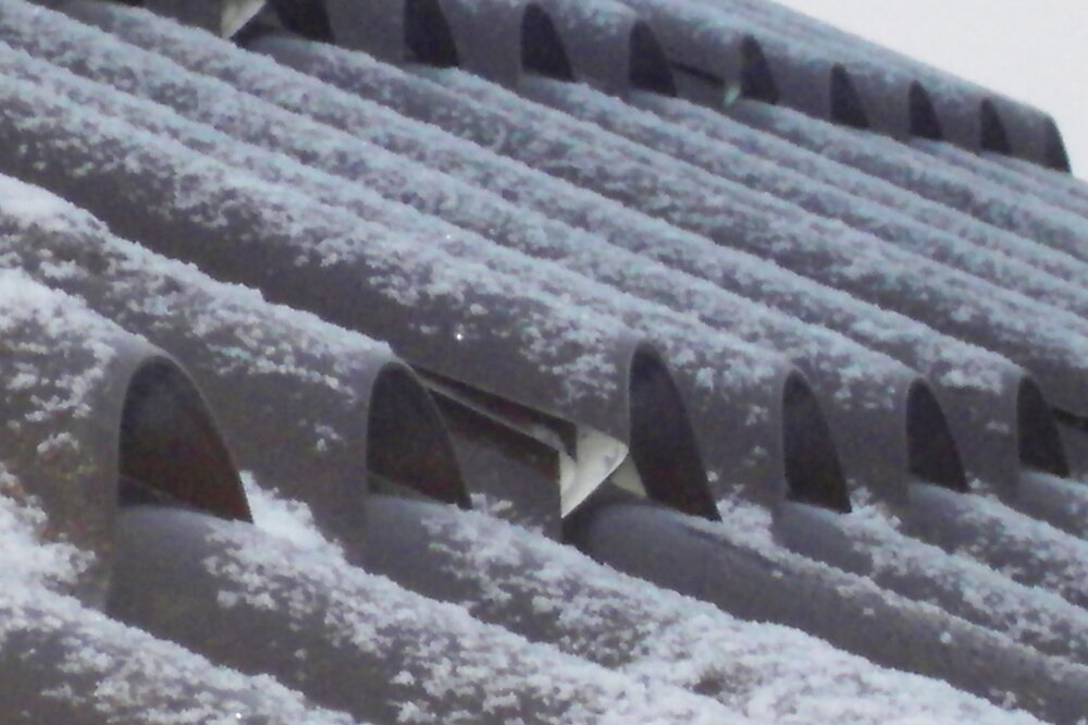

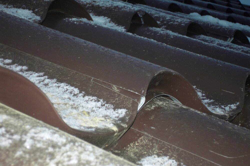

Выкладываю новые фото по монтажу металлочерепицы Rokua Z-Lock. Это то, что происходит у нас на даче.
Уважаемые форумчане подскажите, кто работал с этой черепицей, какой максимально допустимый зазор в местах примыкания черепицы?
Тут може быть и другой вариант! Бракованная черепица! Один раз попадалась! Вовремя заметили и вернули в магазин! Или действительно монтажники перемудрили! но я думаю что она не должна протикать? Или течёт?
На втором снимке вообще понять не могу! Такое ощущение что они даже замок не закрыли! Или мне кажется!))
