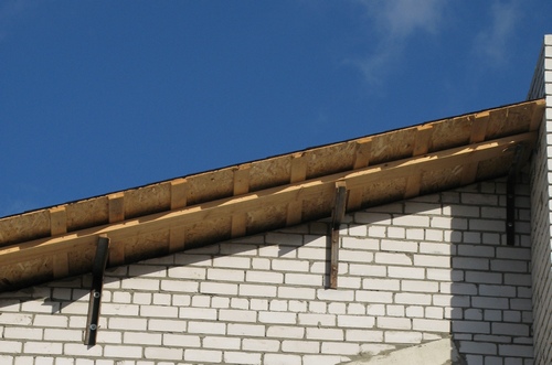

Такое впечатление, что конструкция стропильной системы сделана без проекта, "от души", и в силу представлений исполнителей о строительных конструкциях.
Возможно, из нормального проекта конструкции стропилки исполнители выбросили всё "не нужное" с точки зрения рабочих.
Даже критиковать отдельные элементы не вижу смысла.
Нагрузки не передаются на соответствующие опоры, а "висят в воздухе".
Узлы, которые должны воспринимать основные нагрузки, не работают.
ИМХО
Да, Вы правы, кровля делалась без проекта как и сам дом. На объект уже приезжал наш форумчанин, который сделал и переделал уже не одну кровлю. Мы получили все необходимые советы. Будем воплощать в жизнь. Подольем армопояс, поставим скобы, положим накладки на стропила с нахлестом 1 м по обе стороны разрыва они и на другие слабые места...
Я вообще не очень понял, из чего сделан мауэрлат, в смысле сечения.
Чегой-то на доску сильно смахивает.
Или мне не понятно, как газоблок под мауэрлатом лежит?
В общем, опоры нет ни под мауэрлатом, ни в других местах.
ИМХО
Сечение мауэрлата 100*100 мм. Да, к, сожалению мауэрлат лежит на газоблоке (проложен рубероидом). Будем исправлять этот момент.
Да и с закладными (анкерами) для крепления мауэрлата, пока не очень понятно, в чём, и на какую глубину, они "сидят"?
Сколько их (какой шаг)?
Какова форма, и способ закрепления в кладке?
В общем, начали с малого (дырки в гидроизоляции), а окончили тем, что конструкция всей крыши вызывает вопросы.
Как начало ужина в "три корочки хлеба" в "Золотом ключике".:rolleyes:
Анкера метровые с шагом 1 метр, если не ошибаюсь. Форму и способ закрепления в кладке уточню
Все описанное вами-по уму.Удачи вам в переделках,в любом случае даже на этом этапе это дешевле чем переделки по факту вылезания боков, с вашей крыши!Вы молодец что не поленились и задали вопрос на форуме:beer:

Эту систему кровли считаю не несущей судя по фото. Кровля сделана опорной и судя по уклону больших нагрузок нести не будет. Не расстраивайте человека. Но согласна некоторые элементы нужно усилить.
А какие еще есть варианты сшивки стропилины?
Где то проскакивали такие:
- накладки из толстой фанеры с двух сторон
-накладки из металла 100х600 мм толщиной 3 мм с двух сторон на шпильки
- брусом , как Вы рекомендуете. Кстати с одной стороны или с двух?
Что из всего этого выбрать самое оптимальное?
самое оптимально и правильное - гвозди 200мм в торец стропила, в данном случае 4-5 штук.
и судя по фото, на что никто из экспертов почему то не обратил внимания , как минимум три гвоздя там присутствуют.
тремя гвоздями забор прибивают, а не стропило с нагрузкой порядка 200 кг на метр погонный
предполагаю, что сверху стропила так же вбиты три гвоздя, если так, то узел связки достаточно надежный.
надежный узел выглядит вот так.
то, как сделано на фото, узел работать вообще не будет, потому что при изгибе стропила гвозди выдергивать будет. при таком соединении нужно ставить болты.
Основные опасения большинства откликнувшихся - это отсутствие армопояса, все остальное исправляется безболезненно. Поговорю со своим бригадиром и все подчистим, а вот как быть с подливкой армопояса? Как это осуществить? Судя по Вашей подписи Вы можете подсказать как это сделать...
С ув. Алла , Юра.
у вас есть коньковый прогон, распора на стены передаваться не будет, только вертикальные усилия, смысла делать армопояс нету, особенно если учесть, что стропилка уже готова.
И стропилка готова, и один скат уже покрыт черепицей, но если все же учесть, что стены из газобетона, может все же сейчас это исправить( подлить армопояс или же хотябы выложить 5 рядов кирпича) нежели, когд, не дай Бог пойдут трещины.
С ув. Алла,Юра.
Крепление растяжек однозначно надо переделывать. Зачем их надо было так обрезать?
Растяжки исправим. А по поводу армопояса, Вы что думаете?
С ув. Алла, Юра.

Необходимости в поясе нет так как у Вас каркас кровли удерживается перегородками и перегородки отберут львиную часть нагрузок. Предлагаю просто усилить крепление пластинами. Судя по фотографиям их не достаточно. И полный бред по использованию гвоздей и скоб. Это из прошлого века.
...Предлагаю просто усилить крепление пластинами. Судя по фотографиям их не достаточно. И полный бред по использованию гвоздей и скоб. Это из прошлого века.

Вашу крышу можно рассматривать как комплекс двух односкатных крыш. Растяжки укрепить так как на них ложиться основная снеговая нагрузка. P.S. Повторяюсь для крыши как я понимаю Эконом это нормально и трещин не будет если дом построен не в эконом классе.
