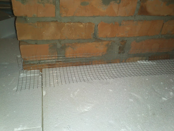

я тоже... пока не увидела процесс...
у Вас стены идеально ровные с прямыми углами? и размеры делятся ровно на размер плит?

вот на этой фото видно, слева от стойки

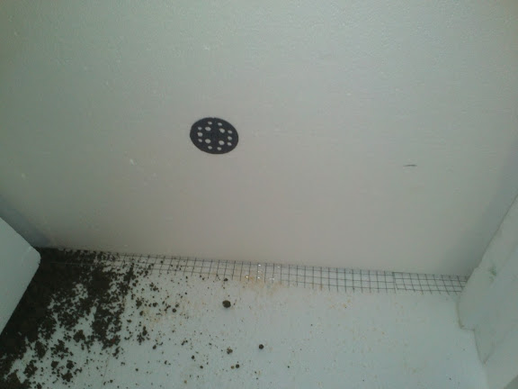

а что у вас за труба посередине
и чем вы обернули дерево?
это не труба, а рулон антимышиной сетки :)
дерево обернули вспененным полиэтиленом
где такую сетку купить?
вы ее разрезали или с такой шириной и клали?
обычная штукатурная сетка с мелкой ячейкой
резали на полоски около 15см
