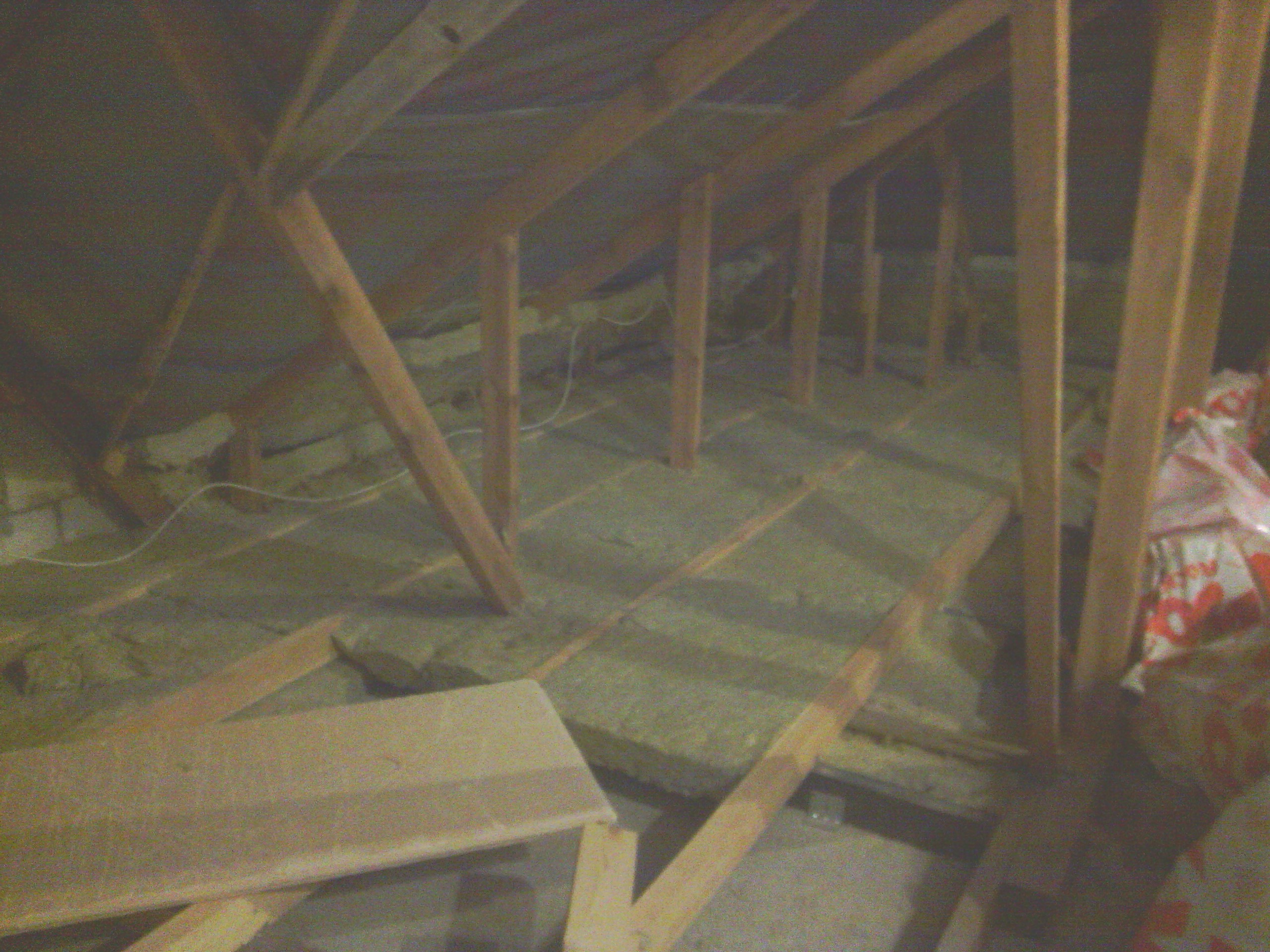

Аналогичную задачу решеем в данный момент:
по плитам перекрытия ватой рокмин 100мм в два ряда с перекрытием стыков и лаг, для этого первый ряд лаг укладываем с шагом 104 см (так чтоб внутри между лагами было 99 см), второй ярус лаг перпендикулярно с шагом 64 см (внутри между лагами 59см). Соответственно первый слой ваты укладывается между лагами стороной в 1метр, а второй стороной 0.6м, получается перекрываются стыки ваты и лаги. Доски наверх (осб) крепятся к лагам с шагом 64 см.
Исходная задача - утеплить перекрытие между вторым этажем и неотапливаемым чердаком.
Самый простой вариант - бросить пенопласт, но возникают "ньюансы" (например, осы - любители делать гнезда; мыши и т.п.).
Поэтому рассматриваю варианты, когда верхним слоем будет служить материал, который не даст возможности проникнуть живности во внутрь :)
