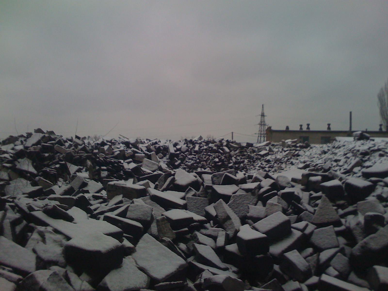

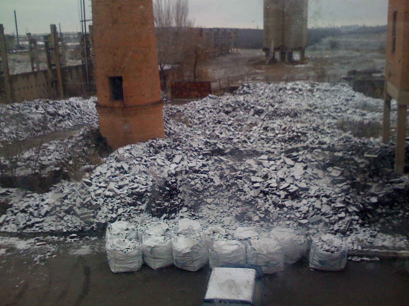

Еще один вариант - пенокрошка (пеностекольная крошка).
Стоимость куба - (ссылка устарела) (опт 290-300 грн).
При теплосопротивлении 0,8 куб пенокрошки заменяет два куба пенопласта - т.е. стоимость получается в два раза выше (и толщина пирога - тоже в два раза больше).
Но есть неоспоримое преимущество - мыши к в пенокрошке не живут (по сути пенокрошка - как щебень).
И вот подумался мне такой вариант утепления перекрытия: 10см ППС + 20см пенокрошки. При таком пироге стяжка вроде как не нужна...
Какие мысли на этот счет?
Хороший материал и если крошка будет в таком виде как на фото , то почему бы и нет.
У продавца узнайте обязательно в каком виде крошка, а то видел я у одного нашего производителя крошку в биг-бегах... если измельчать самому то из одного биг-бега остается треть объема соответственно цена за куб в итоге немного другая...:beer:
InSAn , на мое ламерское мнение . Вариант с пенопласт ,а поверх пеностекольные гранулы (кругленькие 10-15 мм на выстаки видел , а цена как и у кускового пеностекла) хороший вариант , но на месте мыши я бы в гранулах не жил , а вот до пенопласта попытался бы докопаться :D , по моему 5 см обычной бетонной стяжки по сетке более сложное препятствие .
И разве самого пенопласта -уже не будет более чем достаточно для хорошей теплоизоляции перекрытия ?? К чему дополнительной слой теплоизоляции над пенопластом ?
10см - недостаточно. См. первый пост :)
PS: А за подсказку с гранулами - спасибо.

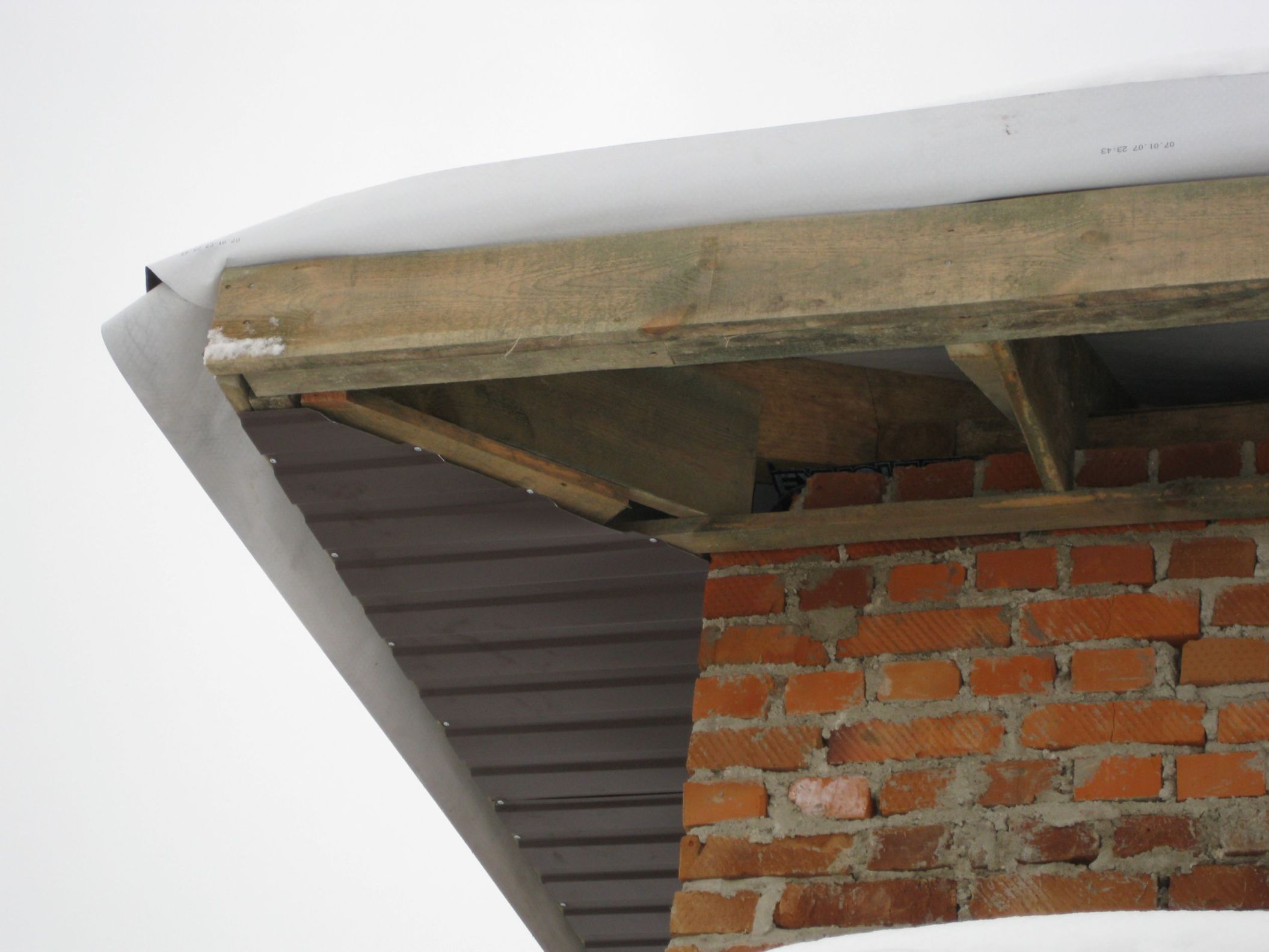

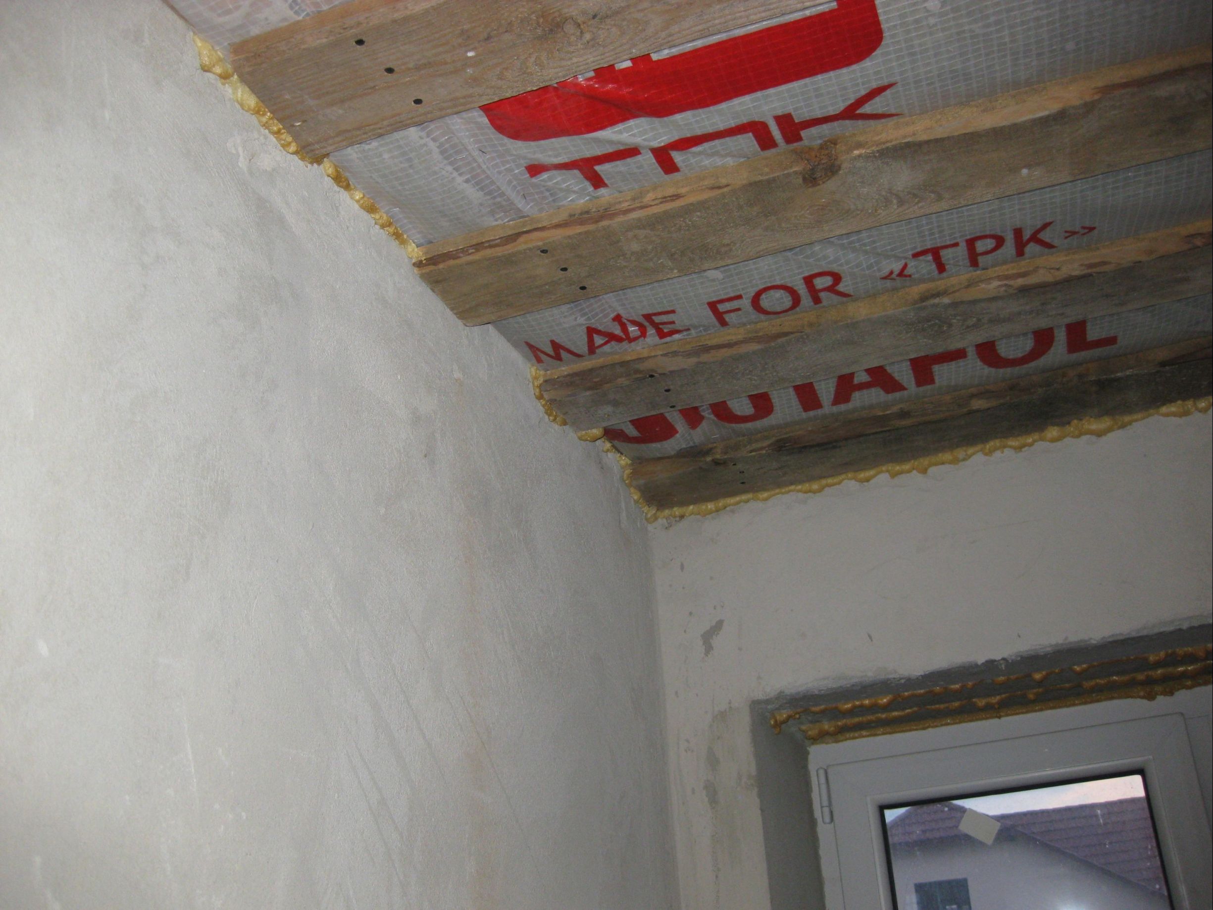

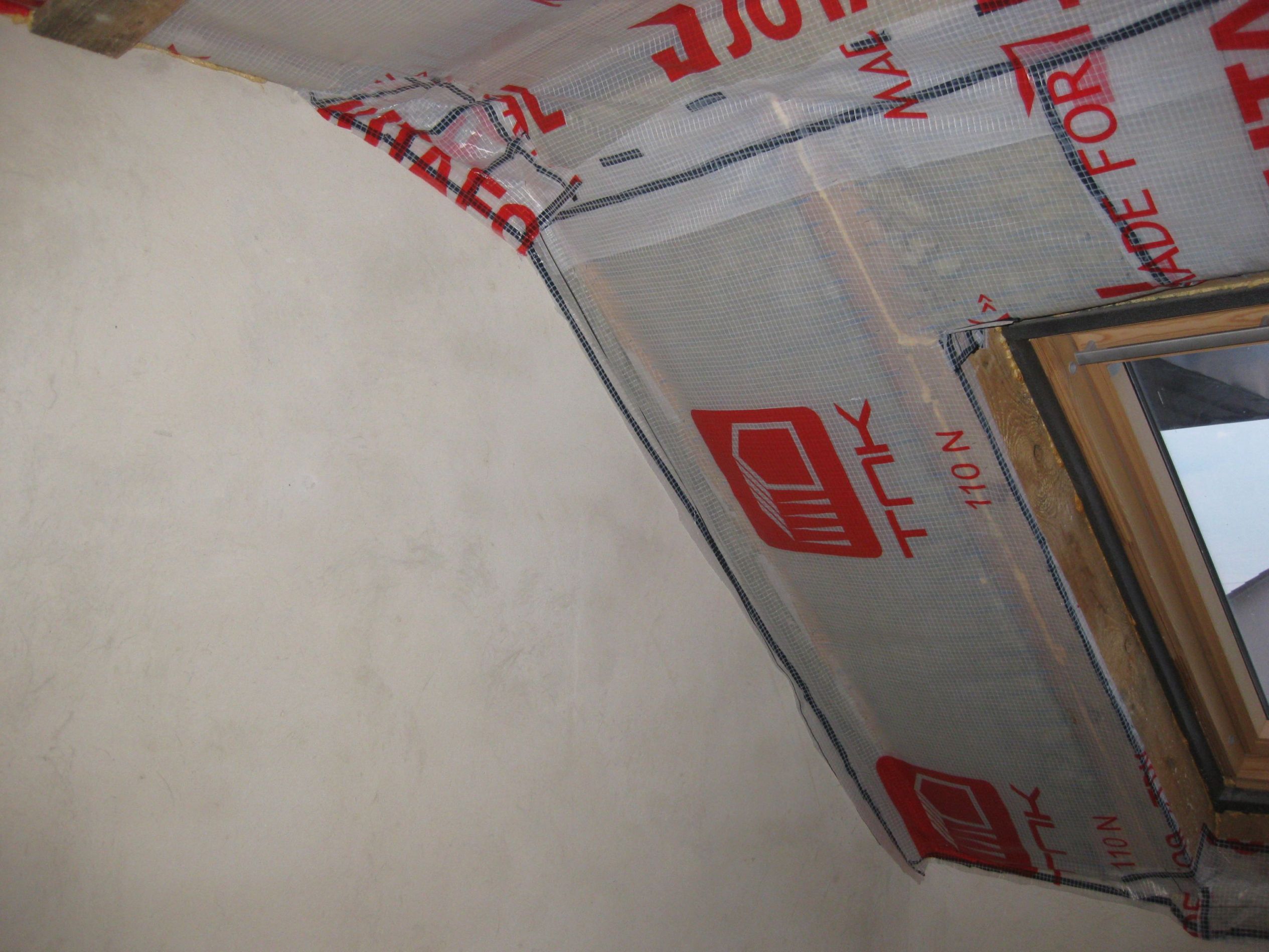

Росказую свою ситуацію.
Мансарду утеплив 20 см ватою Рокмін.Над ватою супердифузійна плівка.Знизу вати пароізоляція ,стики всі проклеїні бітумною стрічкою.
стеля ще не зроблена але зараз на лице сутєвий недолік моєї ситсеми утеплення .Зимою при сильних вітрах вата продувається однозначно і починає сифонити в місцях дотику пароізоляції із стіною.Причому при поривах вітру пароізоляція рухається разом із тими поривами.Так що для себе вирішив що під пароізоляцією і гіпсокартоном дам ще 5 см. пінопласту але вже запіню всі можливі дирочки.
Ще цікаве спостереження по теплоізоляції.Зимою 20 см рокміна хватає.Але літом явно замало.Міряв температуру самого рокміна 30-32 град. (з південної сторони ) - це в кімнаті без чердака.
Для себе вирішив однозначно - треба робити комбінований метод утеплення вата + пінопласт .
Змінено користувачем AVOLEG

А ви всі 20см клали в одному напрямку? Тобто добивали на крокви брусок знизу? Яка висота крокв? Як організовано вузол де примикання крокв до мауерлата?
Просто цікаво - чому дує і звідкіля?

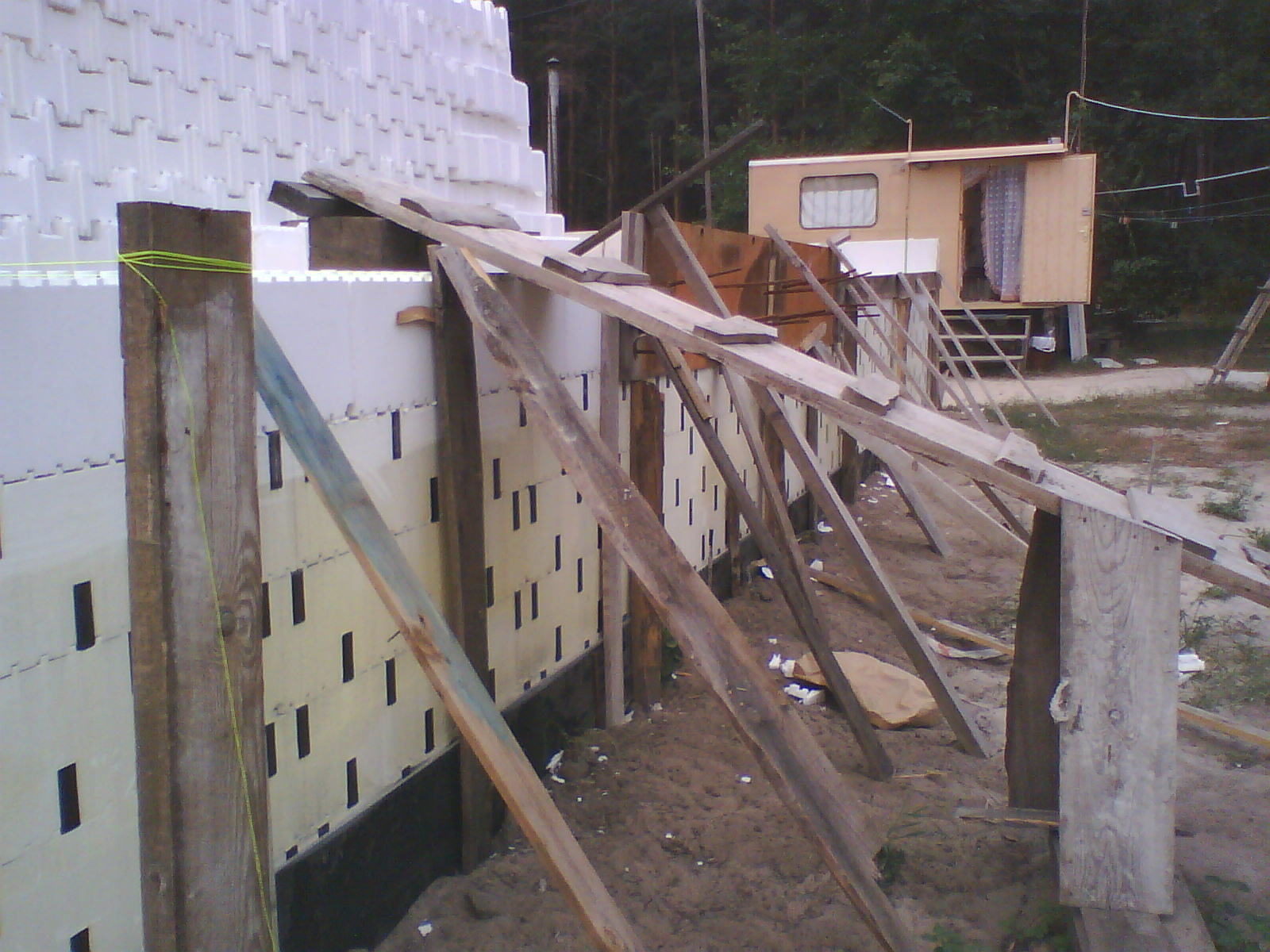

Уважаемые форумчане. Развейте или потвердите мои страхи по поводу утверждения «мыши просто обожают есть пенопаласт». Дело в том, что в сети просто масса подобных утверждений.
Третий год занимаюсь своим долгостроем термодома. Т.е. первые ряды были заложены еще осенью 2009 года. Все это время преследуюет страх, что мой дом съедят мыши. Тем более, что строюсь прямо под лесом (7 м до ближайших сосен). Там в опавшей хвое и листве этой живности предостаточно.
Две зимы, после свежевыпавшего снега, как настоящий следопыт рассматривал куда ведут разные следы. Присматриваюсь к стенам. Утешало единственно: подземную часть цокольного этажа облицевал плоским шифетом и наплавил на него гидроизоляцию.
Пока что ни одна мыша не посягнула на мой недостроенный дом. Может они ждут, когда я дострою его. И тогда... в один ужасный день, я приеду на участок, и обнаружу один лишь бетонный скелет дома без единой крошки пенопласта :shout: ?
Уважаемые форумчане, выложите хоть одно фото, с надгрызенным пенопластом. Просто лучше горькая правда, чем пребывание в полном неведении какая участь ждет дом твоей мечты. Тогда попытаюсь обустроить превентивную защиту (ну хотя бы в виде того же плоского шифера по всей наружной и внутренней площади стен :) + пару десятков котов ... )
Т.е. это утверждение один из мифов, которые массово кочуют по интернету и пересказываются на разных страницах, или же это реальная угроза для домов, утепленных пенопластом, короедом и подобными материалами? Если второе правда, то как с ней бороться???
Ну, далеко ходить не будем. Вот, смотрите: www.stroimdom.com.ua/forum/showthread.php?t=4042
И еще вот, пару месяцев назад давал кусок пенопласта хомяку, не мыша конечно, но гад грыз с превеликим интересом.
Таки жрут. А я то надеялся, что он им не вкусен...
То что они обошли мой недостроенный дом в предыдущие две зимы еще не говорит, что впоследствии они не поменяют свои предпочтения :(
В таком случае приношу свои извинения за сарказм в предыдущем топике.
Надо будет почесать затылок и подумать как снаружи оградить пенопласт (ну хотя бы мелкую сетку в одну ленту по периметру всех четырех стен).
... да и утепление перекрытия (у меня будет из деревянных балок и утеплителя между ними) надо будет хорошо продумать в данном аспекте...
Учитывая то, как многие уверяют, что мыши не жрут его, то потихоньку начинаешь тоже так думать, я тоже долго так думал, но, как оказалось, все же рецидивы случаются.
Я тоже над этим долго думал, и надумал один вариант. Это сперва установка стартового профиля, в который устанавливается первый ряд пенопласта, потом посадить первый ряд пенопласта на клей и когда фиксировать его грибками, то накладывать на него еще просечно-вытяжную сетку с мелкой ячейкой в виде полоски где-то 30 см. Но, это мое ИМХО.
Крокви розміром 18 см тобто вата 20 см ложилась легко.Вату брав по 10 см ложив поздожньо і поперечно(правда обєктивно вата мала товщину 8-9 см).
Дує я так розумію що з піддахового простору тобто між бляхою і супердифузійною плівкою є зазор 3 см і там вітер гуляє свобідно.Ну напевно якась частина попадає і під супердифузійку.Я повторюся при сильному вітрі пароізоляція із середини приміщення рухається в такт вітру .
А в приміщення воздух попадає в місцях дотику пароізоляції із стіною.Я навіть пропінив в деяких місцях ( на фото видно ).
