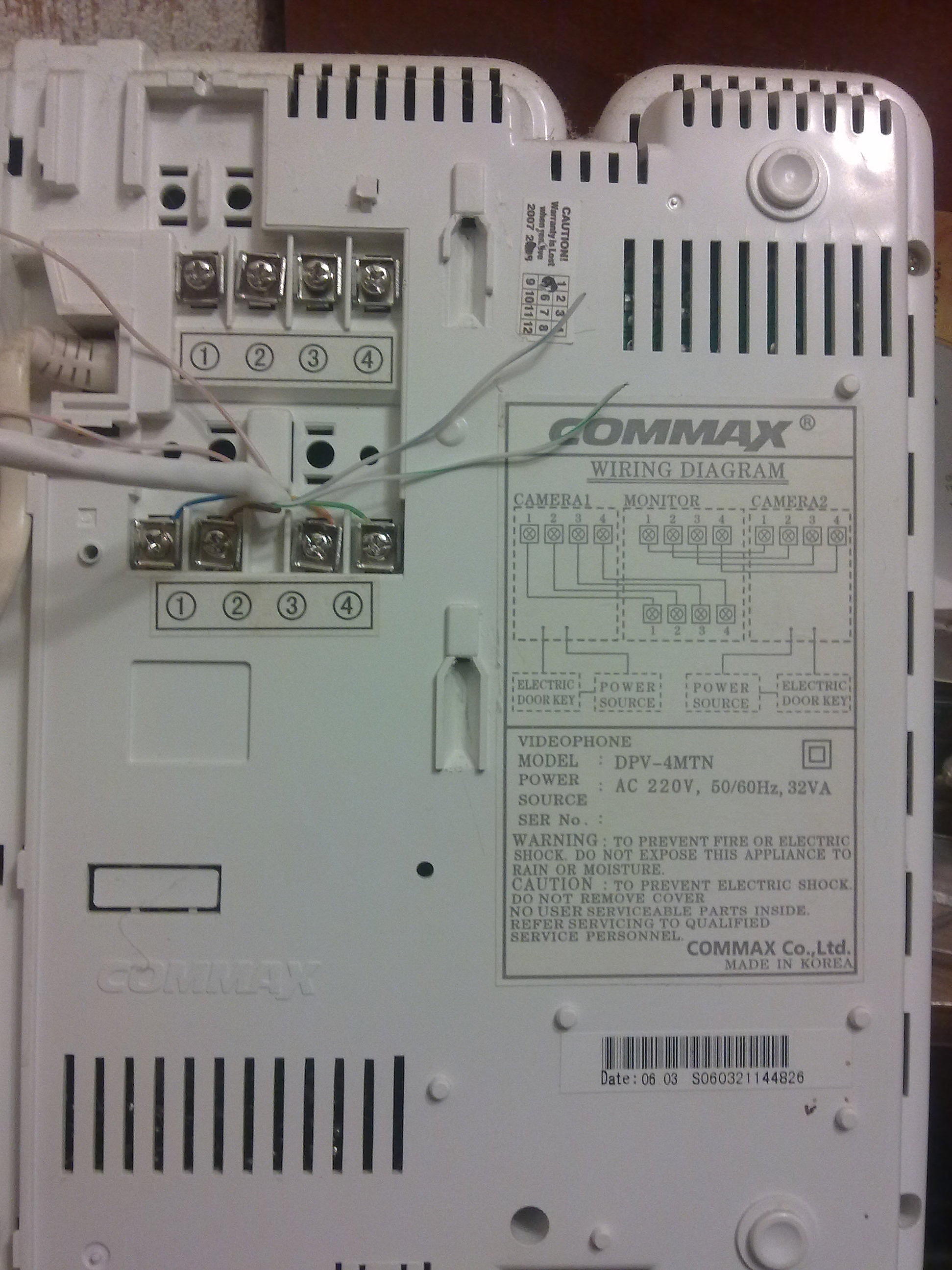

Господа. прошу прощения что вклиниваюсь, но нужен совет. Исходные данные:
есть домофон DPV-4MTN, две вызывные панели AVC-305-две калитки (на разные стороны участка) соответственно два электромеханических замка - все работает.
В связи с расширением дома (пристройкой) возникла Задача:
поставить второй домофон (теперь уже желательно без трубки -с громкой связью) в новом помещении с возможностью управлять замками и тд и сохранением управления со старого домофона (переносится не планируется). Возможно ли такое? Если да -посоветуйте марки бюджетного оборудования.
Можно. Проводом 6х0.22мм подтягиваетесь от 1 домофона ко второму, комутируетесь и все работает.
Домофон Ч/б, производитель комакс например из серии DPV модели 4LH ; 4NA; 4RH.
чуть поясните для тех кто на броневике: тупо в параллель оба домофона от вызывных панелей ? но тогда 8 проводов или где-то питание не параллелить. жаль не могу пока схемы подключения найти по старой и новым моделям. Помогите "на пальцах" если не трудно как их коммутировать между собой.
На домофоне который стоит у Вас в доме с обратной стороны имееться три клемные колодки.
1- у Вас расключена с вызывными панелями.
2- порожняя;
3 - стоит блок памяти или перемычка между контактами.
Необходимо протянуть кабель мин 6 жил между 1 домофоном который стоит в доме ко второму домофону который будет стоят в новой пристройке. расключить между второй (свободной клемной колодкой на первом домовоне) и первой колодкой на новом домофоне.
Что должны получить : вызывной сигнал на первом и втором домофоне;
Просмотр на первом и втором домофоне;
Управление замками;
Интерком между первым и вторым домофонами.

чего то маловато у меня колодок (вторая вызывная панель отключена временно) видимо не судьба
В Вашем случае еще проще. Паралельно вызываним панелям подключаете второй домофон. Требование ко второму домофону - он должен поддерживать две камеры. Можно Выполнить и по ранее предложеной схеме. По количество проводов лутше взять 8.
У Вас первая ВП подключаеться на верхнюю колодку вторая ВП на нижнюю
это да, питание на ВП развязаны в домофонах или по диодику впихнуть ?
Развязаны в ВП. Дополнительно я бы не ставил, потому как может камера не работать.
