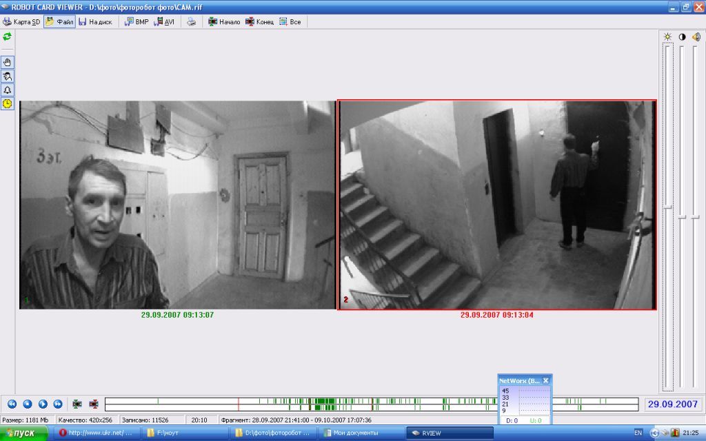

Так, значит замок я взял Atis Lock SS + гибкий переход и БУЗ. БУЗ, я так понимаю, это и есть тот накопитель энергии и блок питания мне уже не нужен? Замок подключается от вызовной панели? Теперь о домофоне. Я остановил свой выбор на Commax DPV-4PB4, нравится возможность подключить ещё 3 камеры. Не понятна функция " Блок памяти: Фоторобот-2 / 2А (дополнительно)". Это что такое? Потому как хочу иметь возможность записи происходящего возле дома.
это по сути автономный чб видеорегистратор на 2 камеры.
пишет на сд карту памяти, карту можно вытянуть и смотреть видео на ноутбуке.
питается все от 12В.
