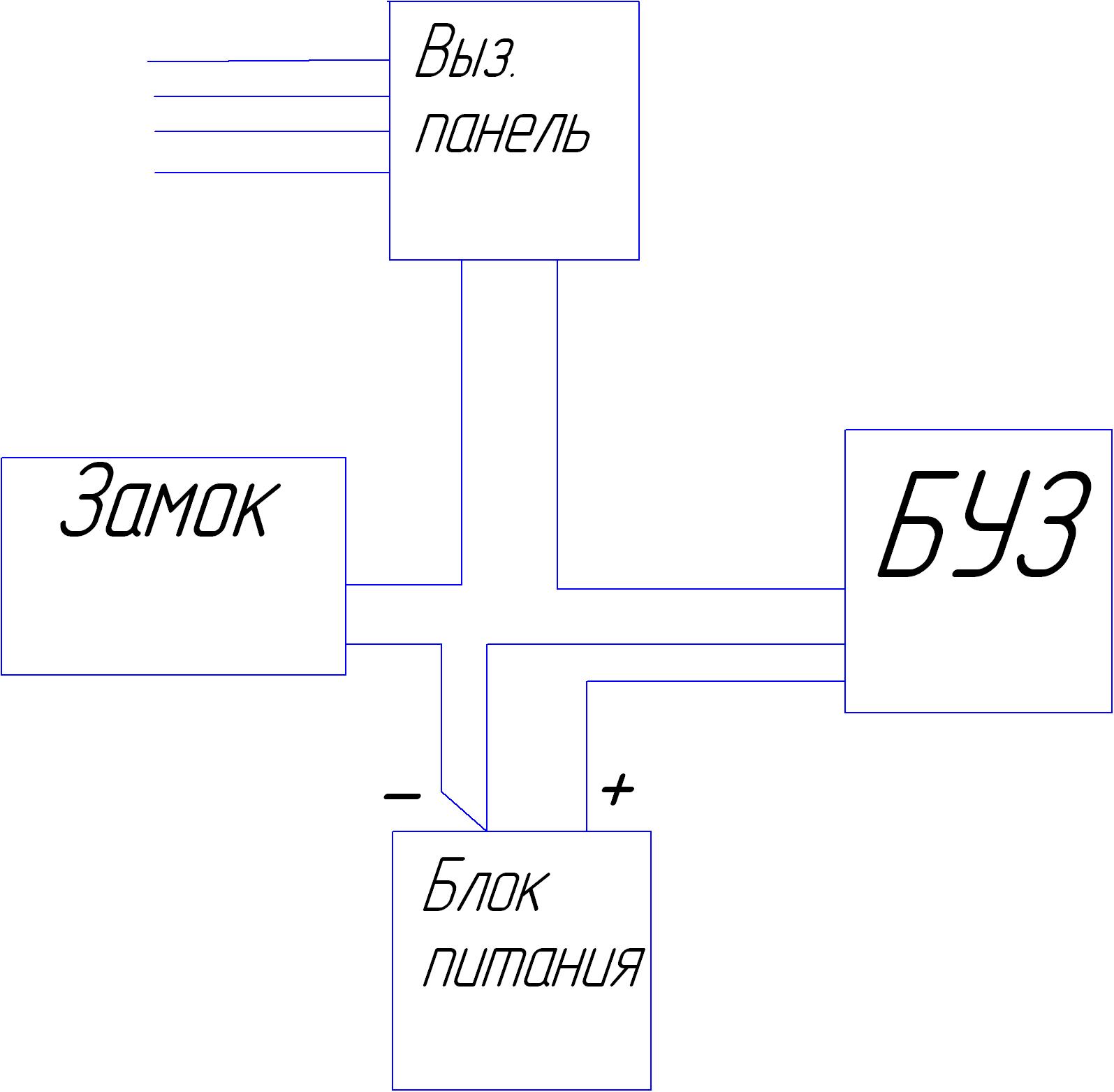

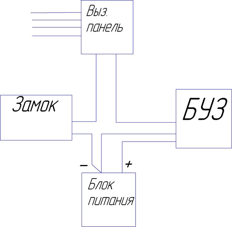

Помогите с подключением электромеханич. замка к вызовной панели. Из замка Атис Локк выходит два провода, из панели также, но вот как мне ещё сюда и накопитель (БУЗ) впихнуть не понимаю.

БУЗ идет 2 провода к +/- третий к панели взрывной а от неё к замку на плюс и от замка на минус.

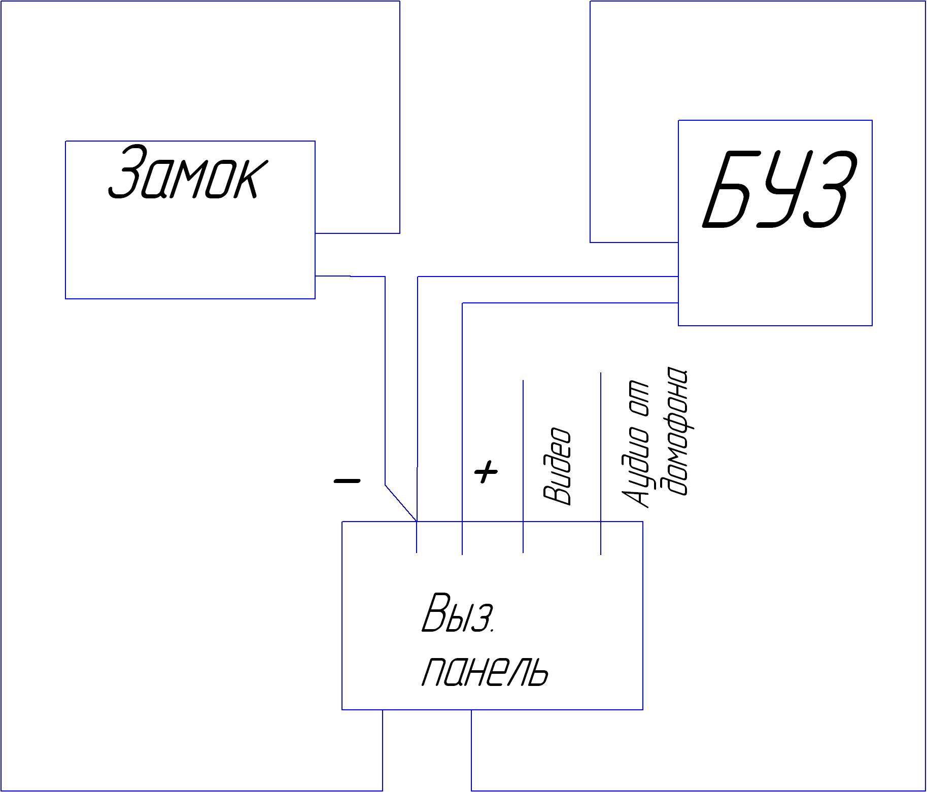

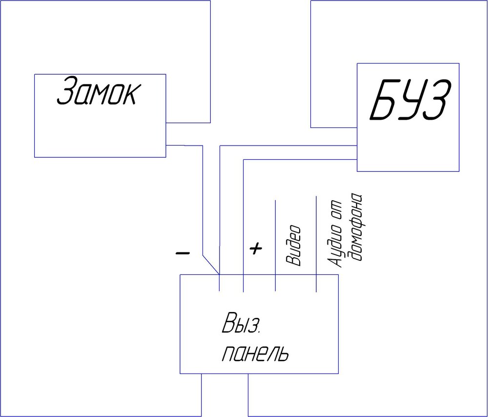

С вызовной панели идет 6 проводов, 4 из которых к домофону, а два на замок.

Это что мне ещё и блок питания нужен? А я думал, что БУЗ заменяет его.

Схема примерно такая?
Заменяет, к вызывной идет +/- от домофона, там и берем питание.

Значит схема выглядит так?
