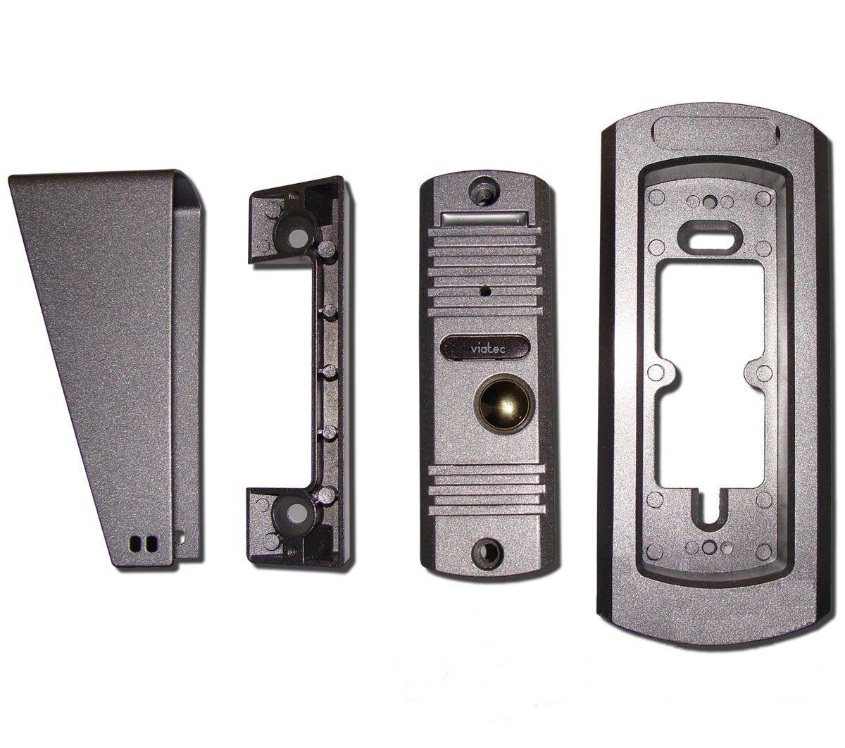

Т.е. судя по Вашим дебатам, мне в замок нужно ставить еще и накопительное устройство?
Если у Вас самая распространённая панель Viatec V-305
- то для длины между домофоном и панелью 7-8 метров обычно больше ничего не надо. Функция накопителя - поднять напряжение, если оно упало на линии.
Если у Вас другая панель - то нужен накопитель или отдельный блок питания.
[ATTACH]102991[/ATTACH]
У меня еще нет панели. Если нужно купить такую - значит такую и куплю!

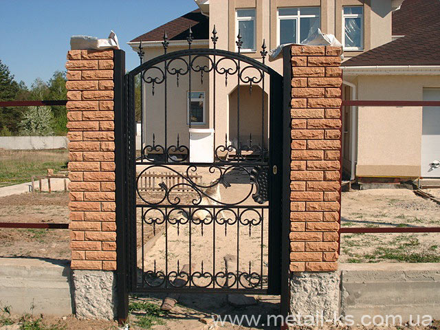

Куда-что тыкнуть - это понятно.
К примеру, такая вот калитка.
Как решить вопрос - с креплением замка?

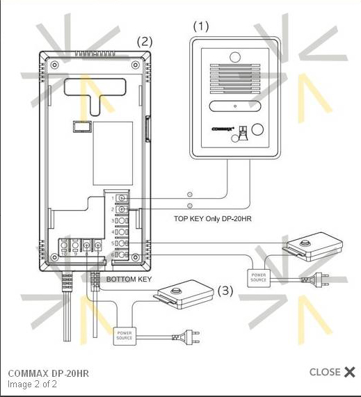

1.Аудиодомофон.Commax, DP-20HR.
<lifticon.com.ua/product_303.html>
Зачем мне открывание 2-х замков?- не совсем понятно, но, - пускай будет - мало ли что.
Хотелось бы, в качестве пожелания, чтобы присутствовала функция разговора с посетителем не только через трубку, но и через громкую связь.
Хотелось бы ещё, - при необходимости, отключать звонок вызова.Чтобы сигнал вызова был не звуковой, а световой - на отдельную настольную лампу - , к примеру.
Думаю, это можно переделать в любом домофоне.А может, - есть такие?
Главное, - мне надо, чтобы связь с вызывной панелью и управление электромеханическим замком - из двух мест - из дома и гаража.
Что для этого надо? Покупать два таких домофона?
2.Вызывная панель аудиодомофона S2L.
<lifticon.com.ua/product_305.html>
Хорошо, - есть встроенный контроллер управления эл. механическим замком.
Надеюсь вызывная панель - подойдёт к аудиодомофону Commax, DP-20HR.
Расстояние между вызывной панелью и домофоном - 45 метров!

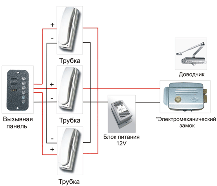

Вот, - мой выбор:
1.Аудиодомофон COMMAX DP-20HR - в количестве 2-х штук (один - в доме, другой - в гараже).
- 2 кнопки на 2 замка - (для калитки и для въездных ворот).
- до 3-х трубок в системе, вызов между трубками (интерком)
2.Аудиопанель JSB-A03 B/W. - возле входной калитки.
- с ч/б камерой 400 ТВЛ, 0,1 Lux (камеру подключу к штатному видеорегистратору - пускай пишет с камеры - ситуацию на улице - 24 часа в сутки)
