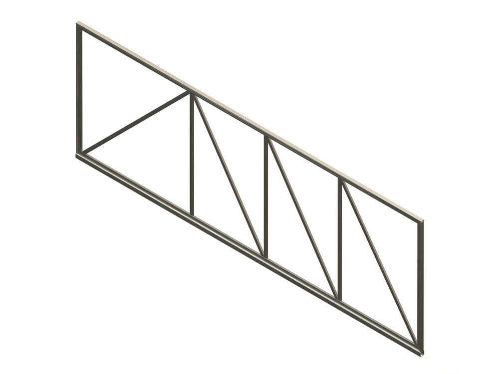

Taras_Bond Опубліковано: 22 грудня 2010 Автор Поділитись Опубліковано: 22 грудня 2010 конструкция полотна будет такая: черное - труба 60*40*3мм красное - труба 40*20*2мм "красные" трубы внутри каркаса будут расположены в 3 слоя (первый слой диагональ, второй слой поперечина и внутренний контур, третий слой вторая диагональ) не думаю, что профнастил сильно изменит жесткость этой конструкции... хотя, конечно могу ошибаться. пока рассуждаю с точки зрения цена/практичность/внешний вид. Профнастил, собака, дорогой... хотя может и действительно оптимальный вариант... Кто зашивал ворота деревянной вагонкой? и чем обрабатывал? и какие впечатления? Посилання на коментар Поділитися на інших сайтах More sharing options...
KeySims Опубліковано: 22 грудня 2010 Поділитись Опубліковано: 22 грудня 2010 конструкция полотна будет такая: [ATTACH]84188[/ATTACH] черное - труба 60*40*3мм красное - труба 40*20*2мм "красные" трубы внутри каркаса будут расположены в 3 слоя (первый слой диагональ, второй слой поперечина и внутренний контур, третий слой вторая диагональ) не думаю, что профнастил сильно изменит жесткость этой конструкции... хотя, конечно могу ошибаться. пока рассуждаю с точки зрения цена/практичность/внешний вид. Профнастил, собака, дорогой... хотя может и действительно оптимальный вариант... Кто зашивал ворота деревянной вагонкой? и чем обрабатывал? и какие впечатления? На такой длине, если зашить вагонкой, могут "клюнуть", т.к. дерево намокает и будет потяжелее... как по мне оптимально профнастил... 1 Посилання на коментар Поділитися на інших сайтах More sharing options...
Вратарь Опубліковано: 22 грудня 2010 Поділитись Опубліковано: 22 грудня 2010 конструкция полотна будет такая: [ATTACH]84188[/ATTACH] черное - труба 60*40*3мм красное - труба 40*20*2мм не думаю, что профнастил сильно изменит жесткость этой конструкции... хотя, конечно могу ошибаться. пока рассуждаю с точки зрения цена/практичность/внешний вид. Профнастил, собака, дорогой... хотя может и действительно оптимальный вариант... Кто зашивал ворота деревянной вагонкой? и чем обрабатывал? и какие впечатления? 7 метров - это конструкция с консолью? Если да, то я каркас сделал бы из трубы 60х60х3 мм, обрешетка в норме. Профнастил в плане жесткости и веса оптимальный вариант. Если проем 7 метров шириной зашивать деревом не рекомендую - дерево "крутит" полотно + в "сезон дождей" (очень в тропики хочется) значительно увеличивает вес ворот. Профнастил RUUKKI в покрытии матовый пурал (самое дорогое покрытие) для односторонней зашивки обойдется в 1700 грн, с глянцевым покрытием 1200 грн. Посчитать дерево и обработку не берусь. + каждые 2-3 года готовьтесь обратбатывать по новой. 1 Посилання на коментар Поділитися на інших сайтах More sharing options...

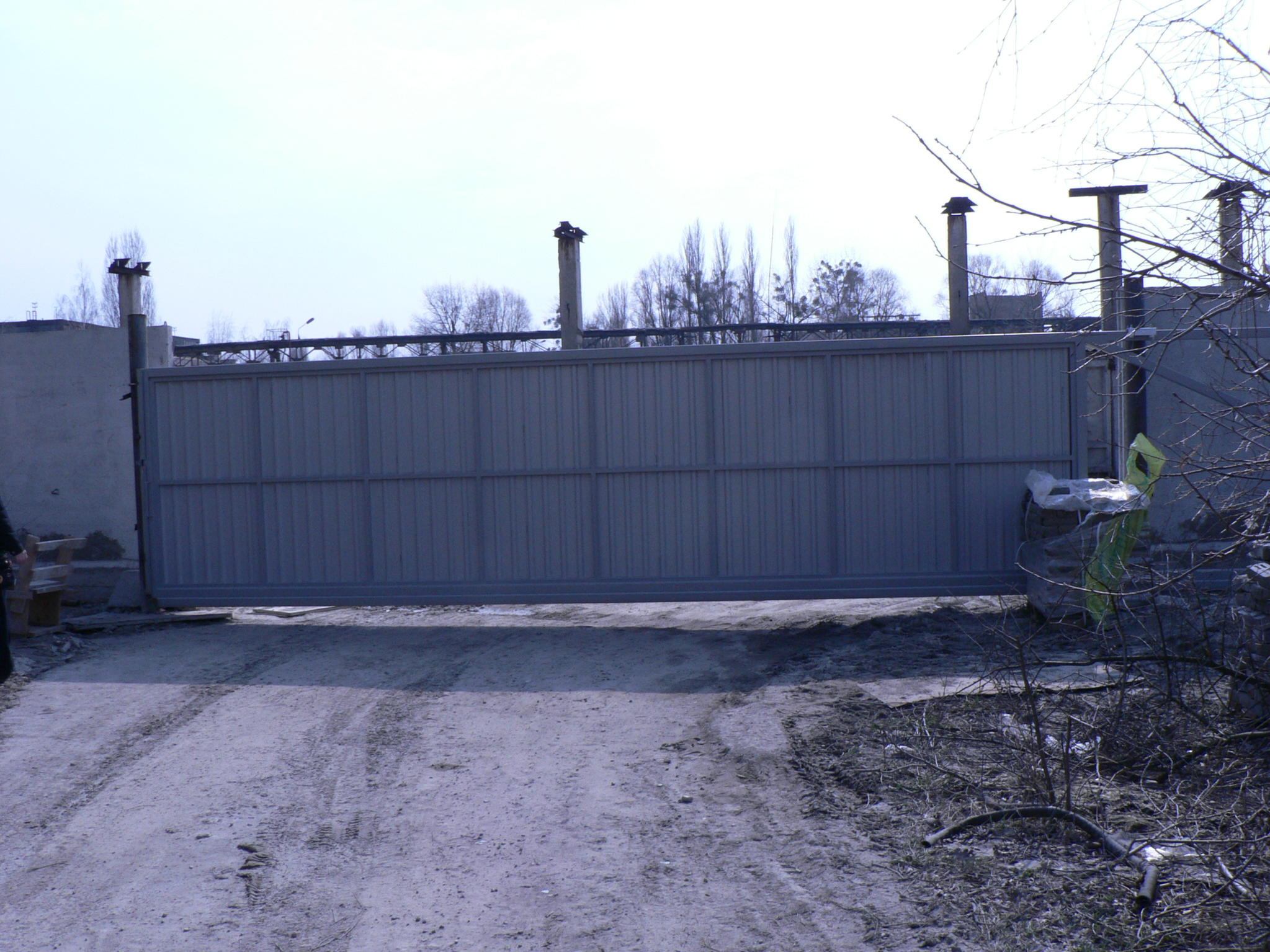

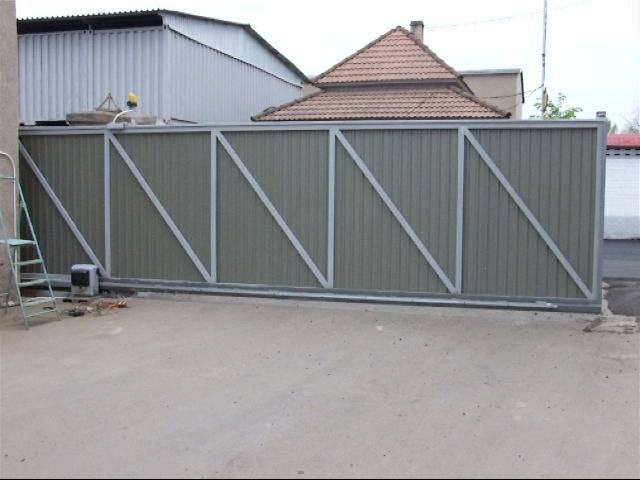

sav207 Опубліковано: 23 грудня 2010 Поділитись Опубліковано: 23 грудня 2010 уже купил фурнитуру и сделал подготовку места. Да и открываться / закрываться они будут максимум 3-4 раза в день...На счет продувки, подумаю... где бы увидеть фотки исполнения? именно зашивки самих ворот. поликарбонатом можно зашить. ну а вообще профнастил самый надежный. и жосткость и невидно ничего. а любая малая откатная система выдержит ворота обшитие прфнастило. если их правильно сделать и установить то кататься будут как пушинки 1 Посилання на коментар Поділитися на інших сайтах More sharing options...

Perforator21 Опубліковано: 27 грудня 2010 Поділитись Опубліковано: 27 грудня 2010 Тарас, я вообще-то ворота никогда не делал, но мои скромные познания в сопромате говорят что многие перемычки внутри каркаса можно безполезненно убрать (т.к. они будут ненагружены). Я бы оставил только диагональ которая идет слева направо -- сверху вниз (твердое ИМХО). 1 Посилання на коментар Поділитися на інших сайтах More sharing options...
Taras_Bond Опубліковано: 27 грудня 2010 Автор Поділитись Опубліковано: 27 грудня 2010 Тарас, я вообще-то ворота никогда не делал, но мои скромные познания в сопромате говорят что многие перемычки внутри каркаса можно безполезненно убрать (т.к. они будут ненагружены). Я бы оставил только диагональ которая идет слева направо -- сверху вниз (твердое ИМХО). Тоже предполагаю, что достаточно будет просто диагоналей, но дело не только в вертикальной жесткости конструкции. Остальные перемычки по идее должны добавить жесткость в горизонтальной плоскости. А по деньгам это не шибко дорого, да и по массе тоже не особо добавляет. По размерам, 7м - это полностью все полотно. Сам проезд 4,7м. Нашел в нете комплект фурнитуры с балкой на 7м (www.vorota1.com.ua/files/furnitura.php) какой то "Welser Profile AG (Германия)". Согласно информации поставщика, ворота должны весить не больше 500кг. Мои ворота умещаются с запасом - вес всего полотна (без обшивки) около 250кг. Цены на фурнитуру от итальянцев считаю неоправданно большой. Что то мне подсказывает, что себестоимость та же что и остальная фурнитура, только сюда нужно добавить затраты на перевозку, растаможку, и наценку 3-4 посредников, каждый из которых накидывает % на уже полученную сумму, т.е. (((1000 + 10%) + 10%) + 10%) это никак не 1300, это 1331. У соседа увидел ворота (правда распашные) зашитые лакированной вагонкой (а ля фальшбрус), и прихваченые сверху покрашеной в черный цвет железной полосой, на болтах в груглой головкой. Просто ураган!! хочу себе тоже самое. По вагонке посчитал - по массе будет меньше чем профнастил (если сухую вагонку покрыть лаком, что б воду не набирала), по деньгам - в 5 раз дешевле. пока мысли такие, покритикуйте плиз, только конструктивно - я то понимаю, что лучше перебдеть... но бюджет очень ограничен, а разница в деньгах получается довольно приличная. Посилання на коментар Поділитися на інших сайтах More sharing options...

kulak43 Опубліковано: 28 грудня 2010 Поділитись Опубліковано: 28 грудня 2010 Для ворот 4.7 много металла на каркас.Легко можно уложиться в 1000 грн. без потери жесткости. 1 Посилання на коментар Поділитися на інших сайтах More sharing options...
Taras_Bond Опубліковано: 28 грудня 2010 Автор Поділитись Опубліковано: 28 грудня 2010 (змінено) Для ворот 4.7 много металла на каркас.Легко можно уложиться в 1000 грн. без потери жесткости. можете накидать схему? хотя бы в пэйнте... Змінено 28 грудня 2010 користувачем Taras_Bond Посилання на коментар Поділитися на інших сайтах More sharing options...
Ufo Опубліковано: 28 грудня 2010 Поділитись Опубліковано: 28 грудня 2010 дело в том, что я не могу определить отличие в качестве металла пр-ва Германия/Италия/Украина. А оно (отличие) таки есть (правда не знаю за Ваш к-кт). Плюс укр трубы часто кривоватые видел. Ну то уже офф, желаю чтоб у Вас все получилось. Посилання на коментар Поділитися на інших сайтах More sharing options...
kulak43 Опубліковано: 29 грудня 2010 Поділитись Опубліковано: 29 грудня 2010 можете накидать схему? хотя бы в пэйнте... Пэйнтом ,честно говоря. пользоваться не умею. Чертежи того ,как бы я делал ворота такого размера могу скинуть, файл SolidWorks либо скрины с экрана. Неплохо бы знать ,зашивать планируете все 7 метров или только 4.7. Посилання на коментар Поділитися на інших сайтах More sharing options...
Taras_Bond Опубліковано: 29 грудня 2010 Автор Поділитись Опубліковано: 29 грудня 2010 Пэйнтом ,честно говоря. пользоваться не умею. Чертежи того ,как бы я делал ворота такого размера могу скинуть, файл SolidWorks либо скрины с экрана. Неплохо бы знать ,зашивать планируете все 7 метров или только 4.7. пойдет любая картинка, которая просмотрится средствами винды (спец программы не использую). Зашивать думаю со стороны забора 4.7м а изнутри все 7м (что бы не наблюдать каркас ворот все время). Посилання на коментар Поділитися на інших сайтах More sharing options...

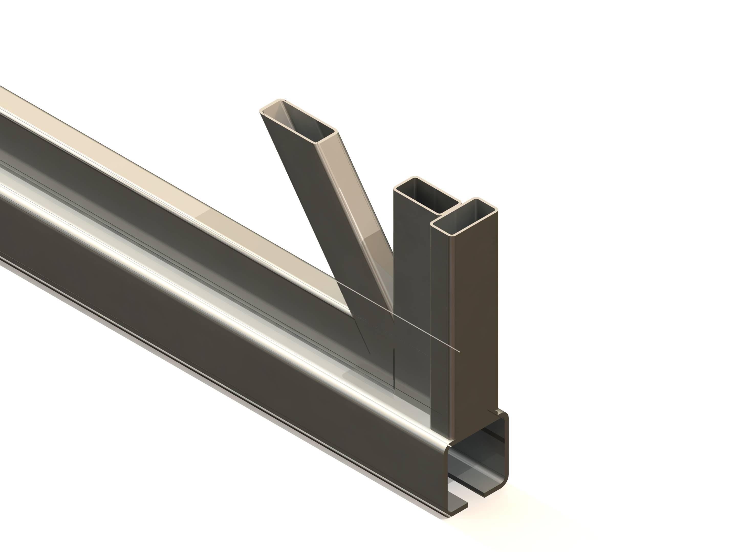

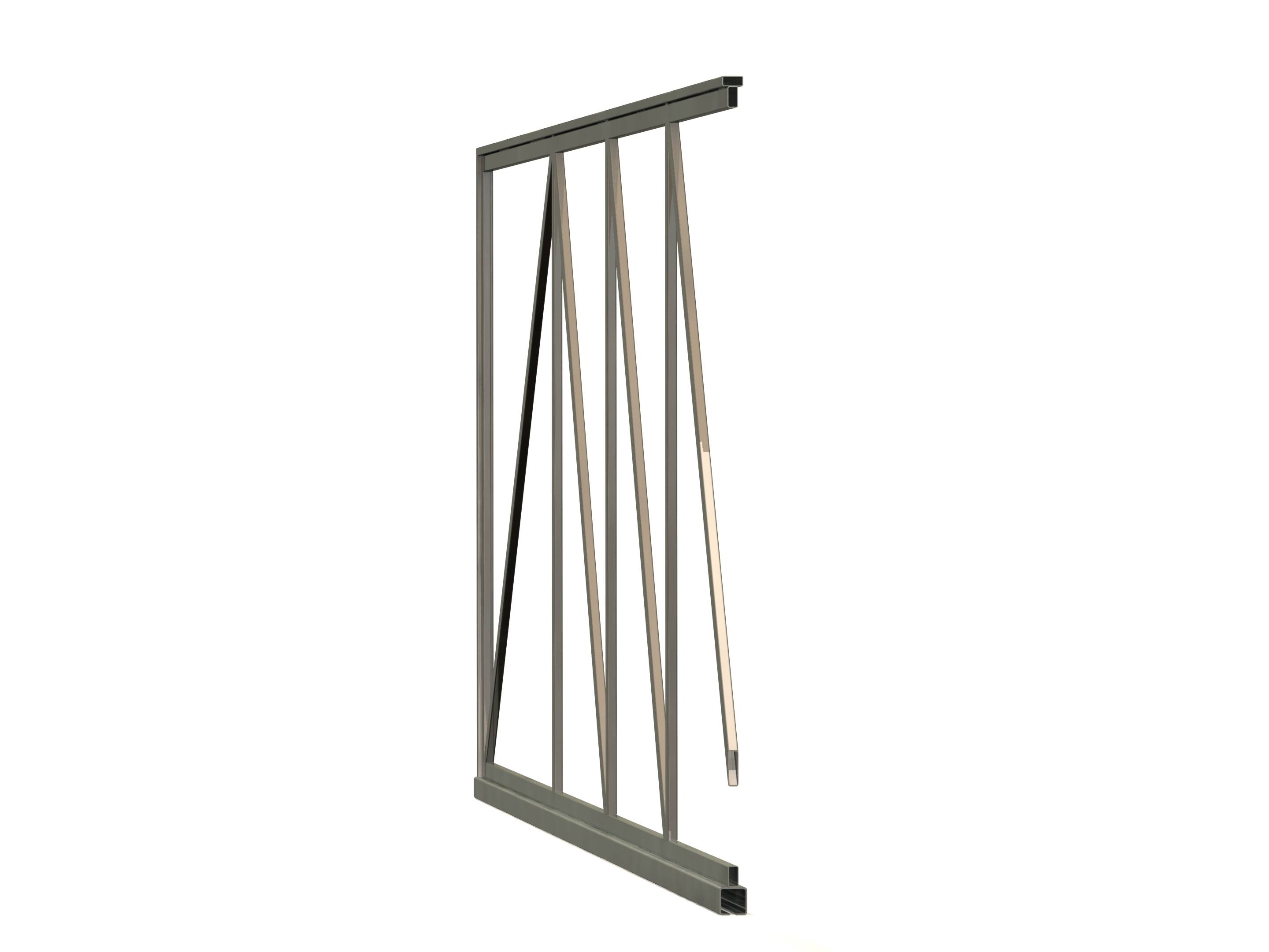

kulak43 Опубліковано: 30 грудня 2010 Поділитись Опубліковано: 30 грудня 2010 (змінено) везде труба 60х30х2.2 эта конструкция опробована на реальных воротах (проем 7 метров,общая длина 10м) фурнитура RollingCenter «STANDARD» в вашем случае внутренние трубы можно заменить на 50х30 Змінено 31 грудня 2010 користувачем kulak43 1 Посилання на коментар Поділитися на інших сайтах More sharing options...
kulak43 Опубліковано: 30 грудня 2010 Поділитись Опубліковано: 30 грудня 2010 У соседа увидел ворота (правда распашные) зашитые лакированной вагонкой (а ля фальшбрус), и прихваченые сверху покрашеной в черный цвет железной полосой, на болтах в груглой головкой. Просто ураган!! хочу себе тоже самое. По вагонке посчитал - по массе будет меньше чем профнастил (если сухую вагонку покрыть лаком, что б воду не набирала), по деньгам - в 5 раз дешевле. quote] с вагонкой будет много работы и расходов на лакокрасочные материалы. нужно будет тщательно обработать каждую доску.хорошая пропитка и полиуретановый лак стоят недешево... если так уж хочется дерево. лучше уж взять фанеру водостойкую, обработать под вагонку и залакировать. 1 Посилання на коментар Поділитися на інших сайтах More sharing options...
