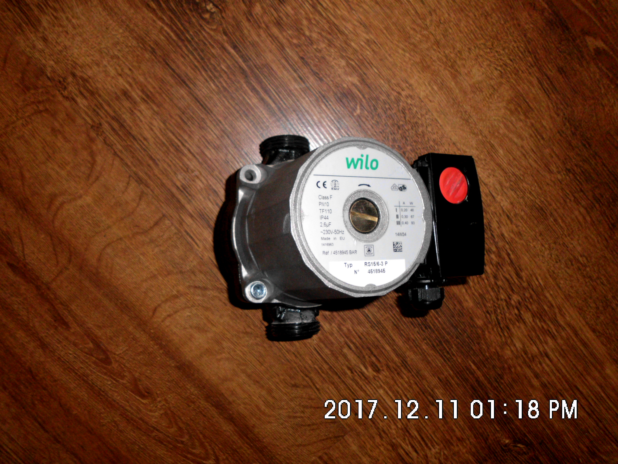

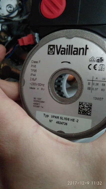

akineo Опубліковано: 10 грудня 2017 Поділитись Опубліковано: 10 грудня 2017 У меня похожая проблема .... вибрация и стук в насосе... видать скоро "кирдык" ему будет. 1335 грн сказали цену в сервис центре. Насос Wilo. Похожий Wilo Star стоит 950 грн. Думаю подобрать другой. Подскажи пож. как подбирал ? только по соединительным болтам? Сам снимал насос? Это вообще не сложно? Если что напиши на semden@mail.ru в таком положении насос эксплуатировать запрещено. коробка должна быть сбоку или лучше всего - сверху ПОМОГИТЯ насос на фото у каких не дорогих насосов (даже не для котла) внутренее колесо 21мм и посадочное место как у родного вайланта? спасибо ( Посилання на коментар Поділитися на інших сайтах More sharing options...
Interso Опубліковано: 11 грудня 2017 Поділитись Опубліковано: 11 грудня 2017 в таком положении насос эксплуатировать запрещено. коробка должна быть сбоку или лучше всего - сверху ПОМОГИТЯ насос на фото у каких не дорогих насосов (даже не для котла) внутренее колесо 21мм и посадочное место как у родного вайланта? спасибо ( Что значит внутреннее колесо 21мм? Вот насос Wilo RS15/6-3p по видимости все параметры должны быть как у вашего насоса,только в вашем насосе две скорости а у этого три. 1 Посилання на коментар Поділитися на інших сайтах More sharing options...

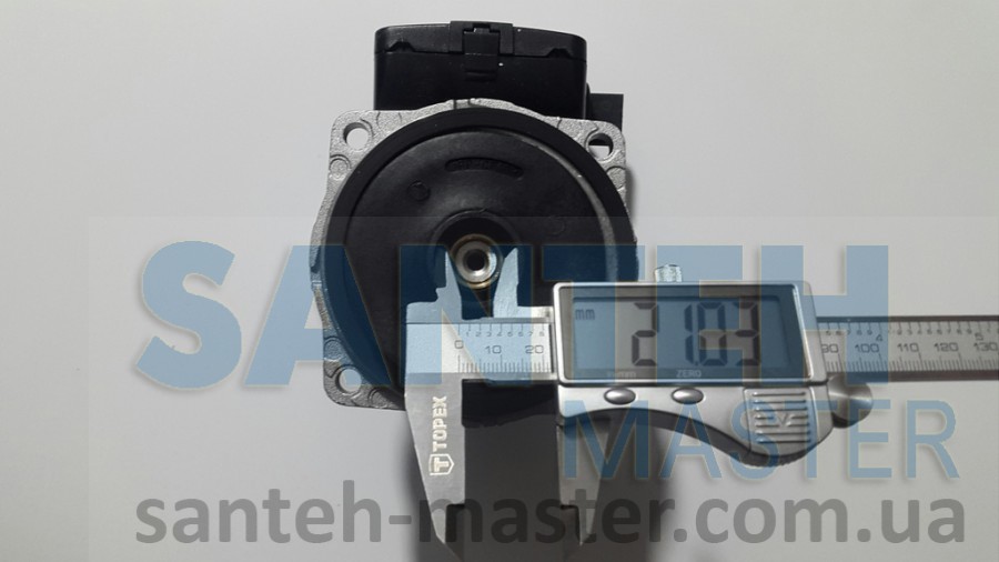

akineo Опубліковано: 11 грудня 2017 Поділитись Опубліковано: 11 грудня 2017 Что значит внутреннее колесо 21мм? Вот насос Wilo RS15/6-3p по видимости все параметры должны быть как у вашего насоса,только в вашем насосе две скорости а у этого три. на фото ниже насос не мой, не реклама, крыльчатка имеет такие размеры центрального отверстия и обий диаметр колеса разный бывает, у вайланта в интернете нашел 64мм и 21мм размеры. Посилання на коментар Поділитися на інших сайтах More sharing options...
Interso Опубліковано: 12 грудня 2017 Поділитись Опубліковано: 12 грудня 2017 на фото ниже насос не мой, не реклама, крыльчатка имеет такие размеры центрального отверстия и обий диаметр колеса разный бывает, у вайланта в интернете нашел 64мм и 21мм размеры. Ну что вы занимаетесь ерундой,у вас есть насос,снимите его и промеряйте размеры. У меня сейчас два насоса один RSL 15/6, наружный размер крыльчатки 72мм,внутренний диаметр всасывающей юбки 30мм. Второй насос RS15/6, наружный размер крыльчатки 68мм,внутренний диаметр всасывающей юбки 30мм. Ракушка для этих насосов одинакова. Посилання на коментар Поділитися на інших сайтах More sharing options...
