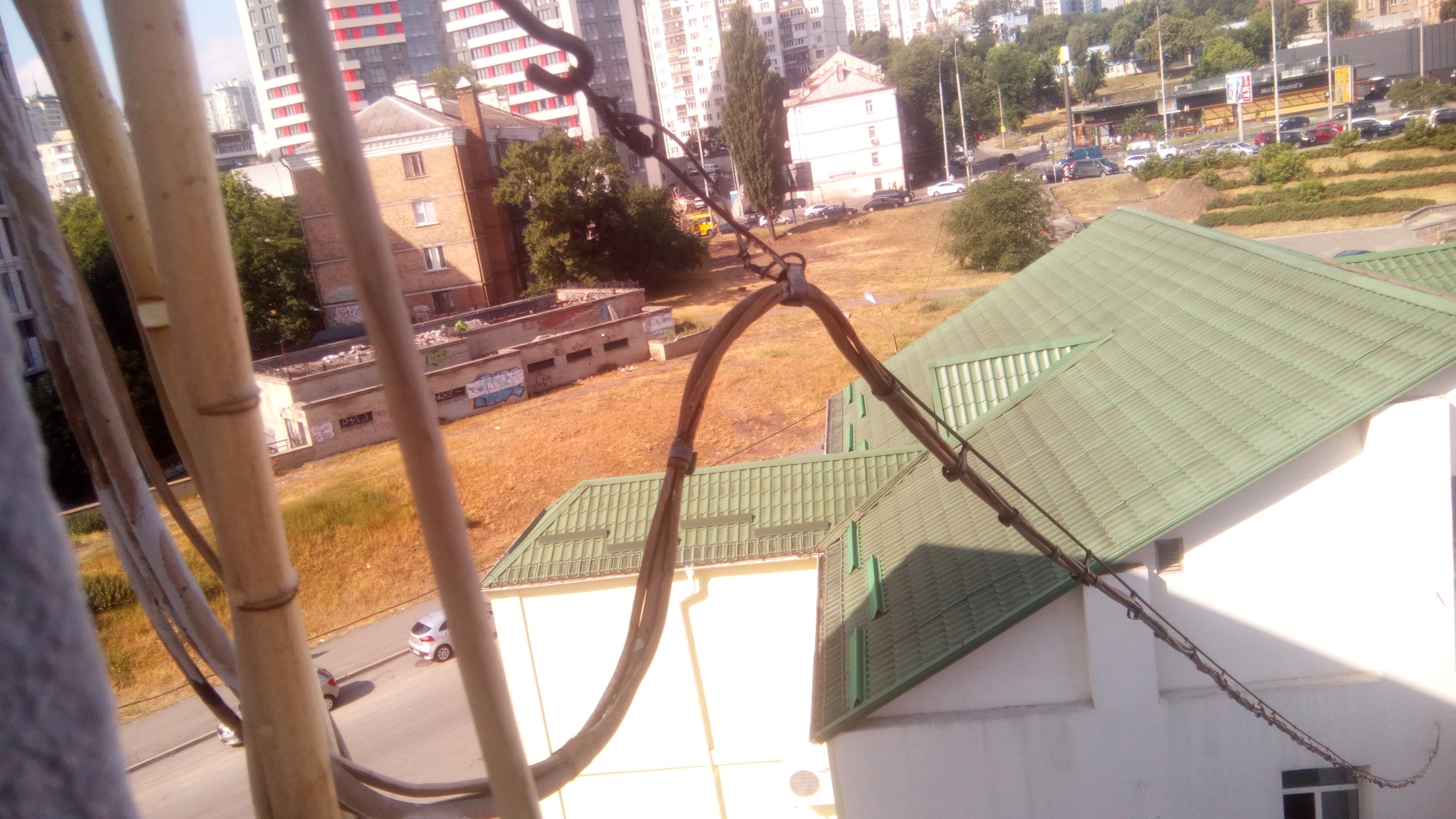

Помнится кто то тут писал про воздушку из ПВСа, которая 10 лет провисела и вполне живая.
Я писал только не 10, а 20 лет на солнце! Был честно удивлён сопротивление изоляции больше чем 10 в 3 степени МОм, внешне цвет не белый а уже ближе к жёлтому, внутри здания как новый при разделки тальк сыпется.
Когда идет дождь - я по ним контролирую работу УЗО - если УЗО на внешку срабатывает после хорошего ливня, значит все гуд.
Да, УЗО живо, а кабель струх. ;)
Ну как бы если провод не предназначен для стационарных условий, подразумевается что он на солце. Требований защищать от солнца нет. .
полный маразм, типа, в инструкции на чайник, нет прямого запрета варить там кошек.

Ну может и не бывает, только у меня по саду 3й год раскиданы два 15метровых удлинителя из ПВС. Убираю только на зиму, остальное время лежат себе на солнышке.

Ну может и не бывает, только у меня по саду 3й год раскиданы два 15метровых удлинителя из ПВС. Убираю только на зиму, остальное время лежат себе на солнышке. Когда идет дождь - я по ним контролирую работу УЗО - если УЗО на внешку срабатывает после хорошего ливня, значит все гуд. Визуально провод пока в очень хорошем состоянии. Помнится кто то тут писал про воздушку из ПВСа, которая 10 лет провисела и вполне живая.
У меня тоже с 2010 ПВС раскидан по деревьям, чисто для освещения:) Мухами засижен, а так еще ничего. На зиму стараюсь убирать, но, бывает, зима в году не наступает:)
кабель живее всех живых, УЗО отрабатывает, когда розетка водой наполняется.
